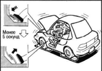

Непонятно. А какие должны быть эти обороты?
Если я правильно понял то 2500-3000 об/мин
Внимание: Во время проведения проверки не удерживайте педаль акселератора нажатой более 5 секунд.
Обороты двигателя на неподвижном автомобиле: 2500-3000 об/мин

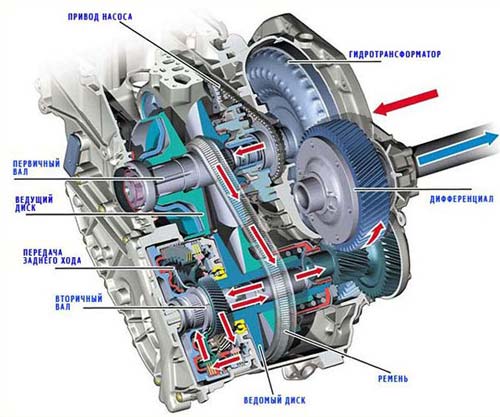

Гидротрансформатор, похоже это элемент того самого двух ступенчатого автомата, который у нас стоит в паре с вариатором, и который в свою очередь и переключается на скорости около 60-80 км/ч , ибо вариатор никаким образом переключаться не может.

В самом вариаторе гидротрансформатора нет. Открой конструкцию любого вариатора.

ГТ несомненно есть, для повышения момента при трогании и разгоне.
На форуме Рено один товарищ так объяснил похожий феномен (конкретное значение скорости блокировки отличается на разных автомобилях):
На этой скорости - 35-40 км/ч - происходит блокировка гидротрансформатора. Проскальзывание в ГТ исчезает, нагрузка на двигатель в этот момент увеличивается и, при неизменном положении педали газа, происходит провал оборотов.
Соответственно, чем больше нажата в этот момент педаль газа, тем меньше двигатель воспринимает увеличение нагрузки и тем меньше провал.
