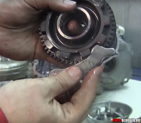

Вот это зубчатое колесо с фиксатором:

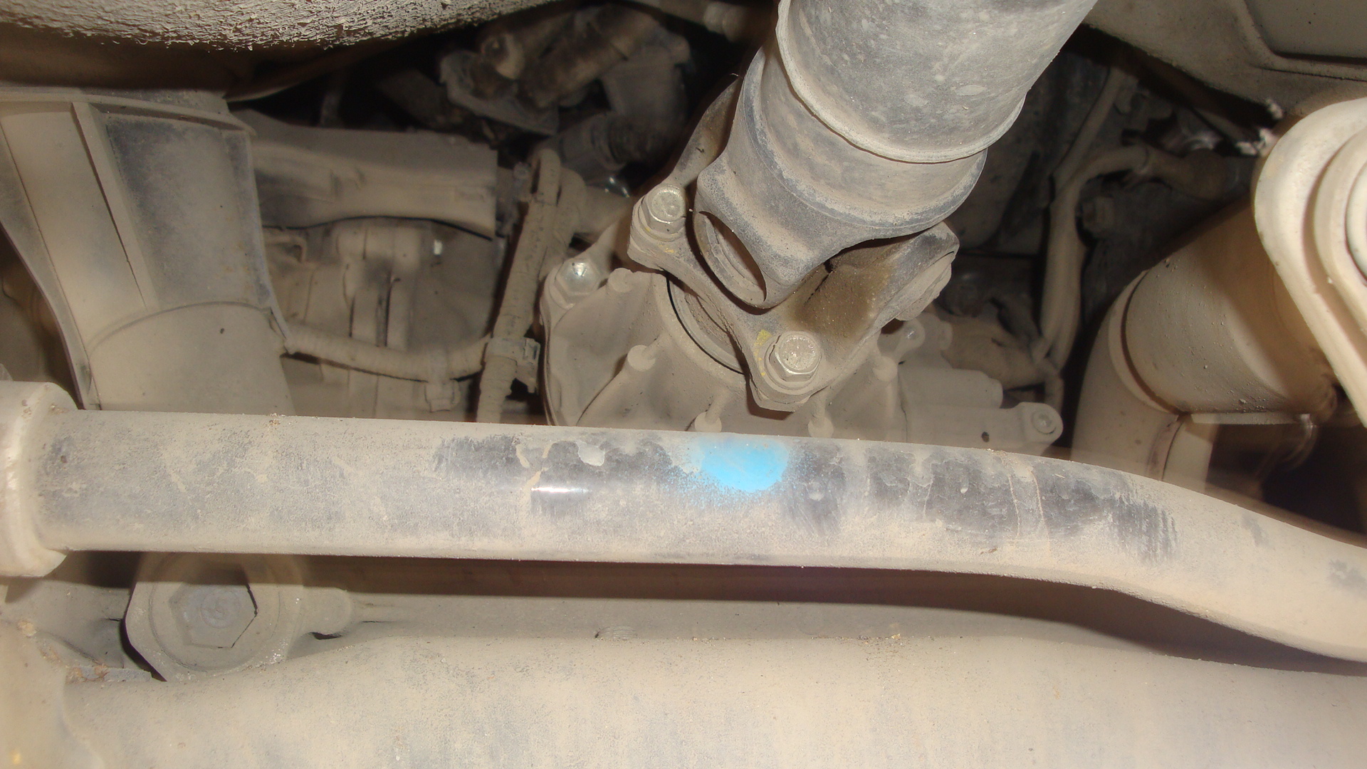

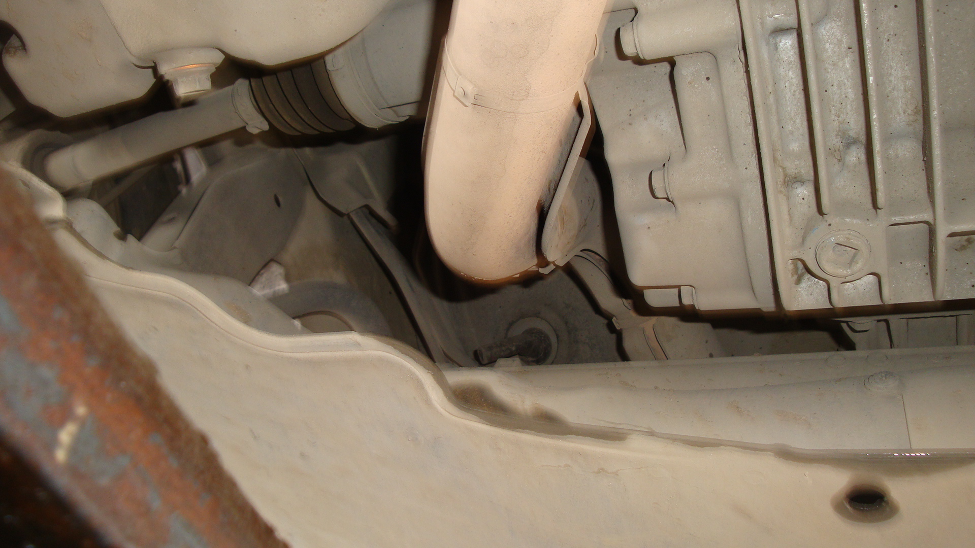

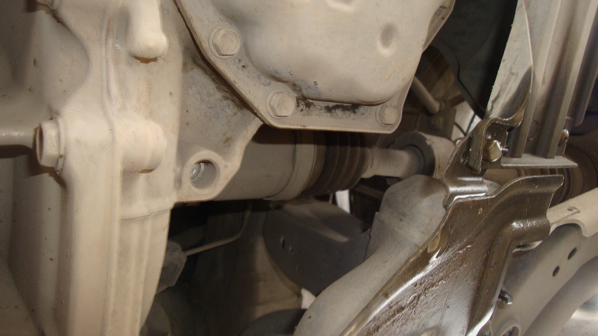

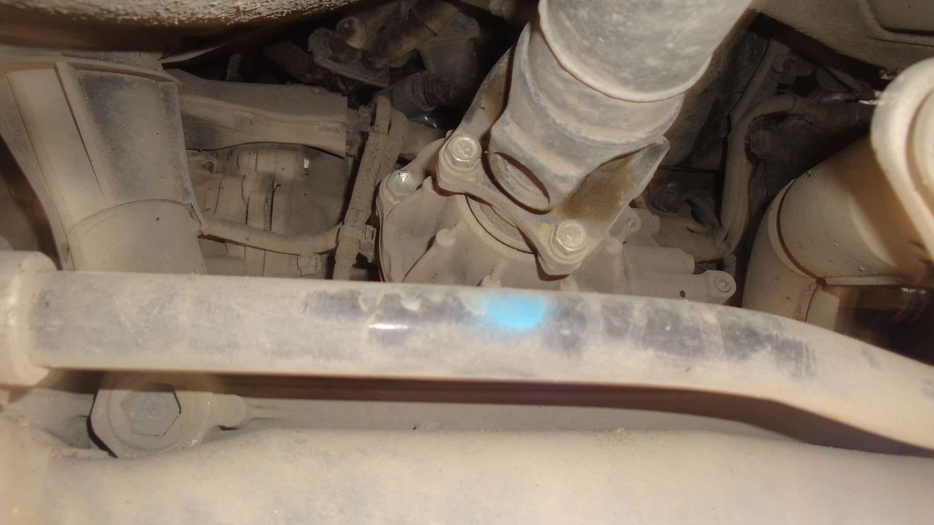

Добрался до эстакады.Привода передних колес(4WD) выходят из раздатки( Alex5-6,не обманул:)).Правый DSC00903.JPG в верхнем,правом углу,картер раздатки(с охлаждающими ребрами и сливной пробкой).Левый DSC00905.JPG В верху,в центре,масляный поддон CVT.Но слева от него,другая половина картера раздатки(из нее и выходит привод) http://сузукишоп.рф/index.php?cat=913 деталь №10.Видимо такая близость и оптический обман зрения,ввели в заблуждение user1975, https://suzuki-club.ru/threads/75431/page-5#post-1272291 Выходящий из раздатки вал,имеет вот такой люфт DSC00909.JPG DSC00910.JPG его заметно по положению болтов,крепящих крестовину кардана.Видимо люфты зубчатых передач суммируются и на выходе из раздатки получаем это безобразие.ВЫВОД:Привода передних колес выходят из раздатки.Раздатка имеет люфт.Толчки при переключении рычага вариатора - следствие люфтов раздатки.Если учесть,что у моего знакомого Ниссан 4WD(у него такая же история с толчками(уже 240 т. км),а у меня Сузуки 4WD,то эти толчки при переключении CVT 4WD - НОРМА.По крайне мере ,я так себя успокоил.
