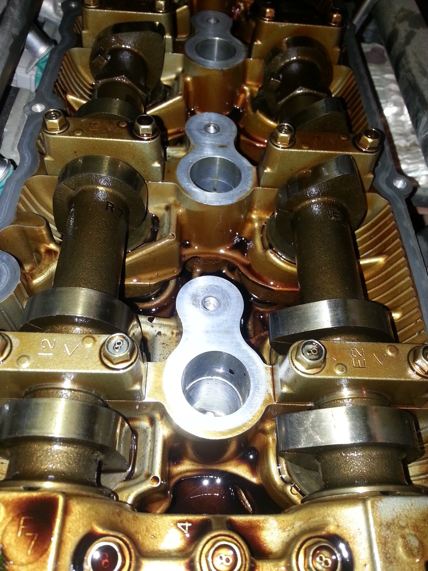

Прихожу и вижу снятую клапанную крышку, все остальное под ней на своих местах. В масле. Не установлена только прокладка клапанной крышки и крышка.

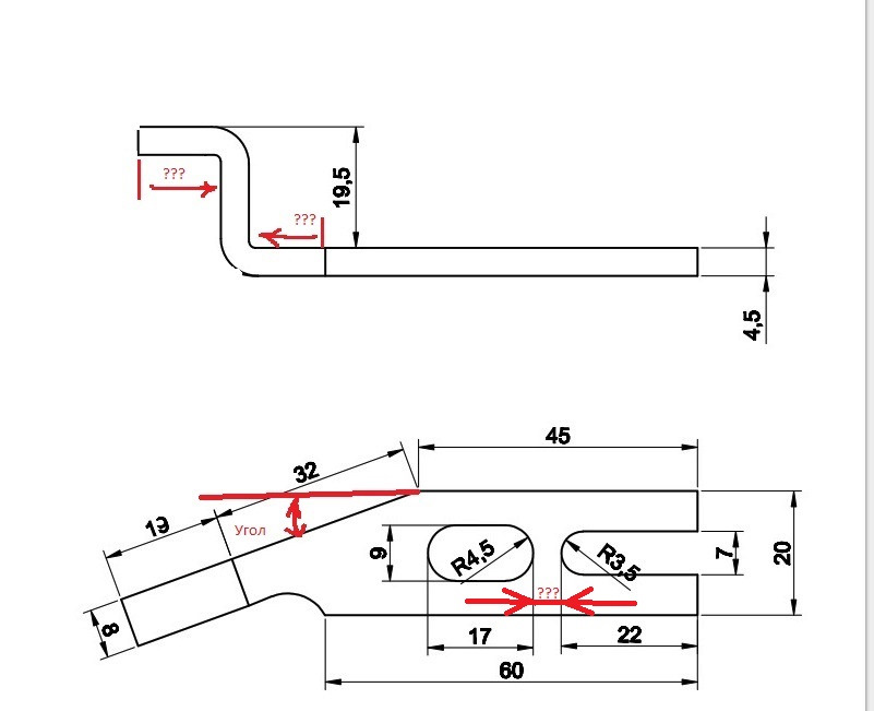

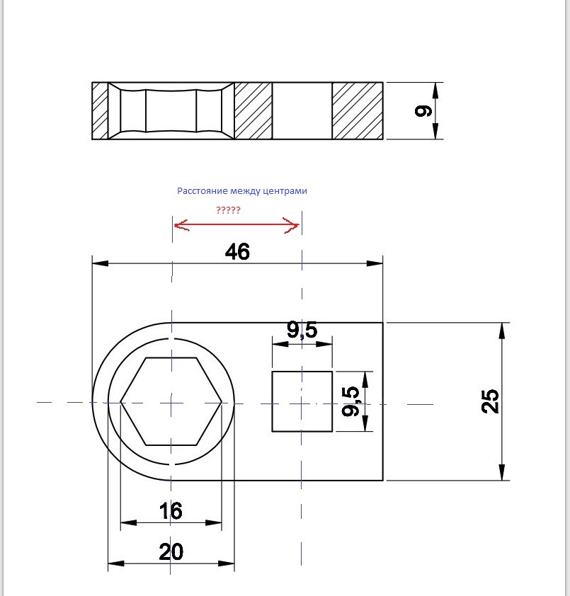

Вот конструктор, Сергей с работы чертежи набросал.[DOUBLEPOST=1429700852,1429700757][/DOUBLEPOST]saenko, можно на ты. Обязательно отпишусь с фотками, поэтому тему и завел:grin:.
Привет! Хочу воспользоваться твоими чертежами спецключей на СГВ,но не хватает некоторых размеров-вот тут я начертил каких https://www.drive2.ru/l/478276564040024080/[DOUBLEPOST=1500338098][/DOUBLEPOST]
У официалов был один раз когда авто покупал. :) Хотя там знакомый работает, через него машину пробивал, что бы двиг был уже менянный, сам знаешь 2,4 2008 год. Но, что то я его телефон потерял, а пока доедишь то се....не в смену попадешь. Я и так уже с сентября месяца клапана всё регулирую. Прикинул, ни кто ещё отчет не выкладывал регулировки клапанов без снятия цепи. Буду первым так сказать, а ключи постараюсь в чертеж воспроизвести, на работе конструктора и автокад имеется.[DOUBLEPOST=1429525127,1428342829][/DOUBLEPOST]Сегодня забираю ключи ура:yahoo:, приехали на почту. На выходных вроде дел нет, займусь.[DOUBLEPOST=1429643173][/DOUBLEPOST]Фото ключей.
Привет! Как я понял у тебя есть эти ключики) У меня к тебе просьба.Хочу на работе изготовить такие ключики-но не хватает некоторых размеров на чертежах- https://www.drive2.ru/l/478276564040024080/ - может счможешь их замерить и скинуть мне в личку или на драйв2 или на почту,без разницы-лишь бы пришло уведомление

Третью страницу посмотри. Там есть уточнения, но кое чего не хватает
