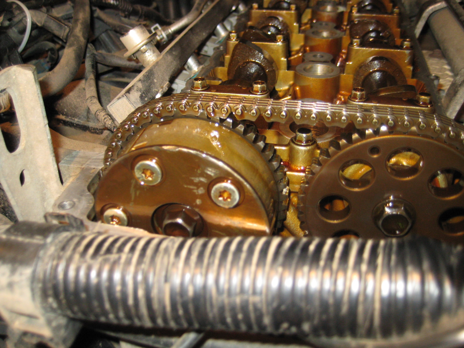

Для того что бы снять валы и не снимать цепь при этом нужны спецключи или хотя бы один для удержании цепи.[DOUBLEPOST=1458718690,1458718576][/DOUBLEPOST]GaryK, я машину брал б/у, с поменянным блоком, поэтому я могу только предположить что там делали или неделали.
