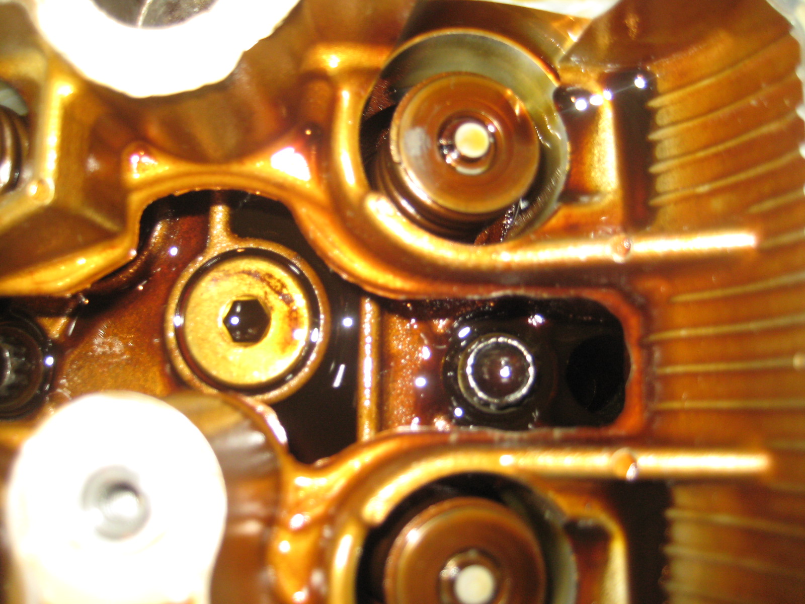

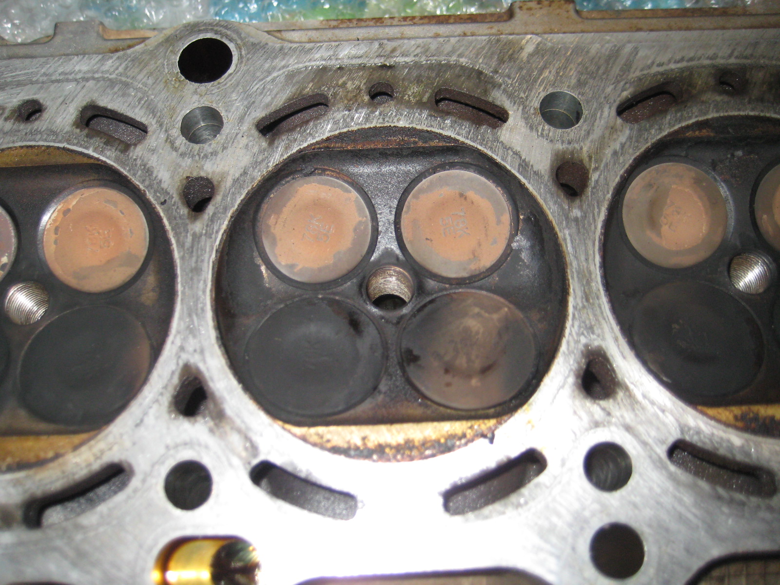

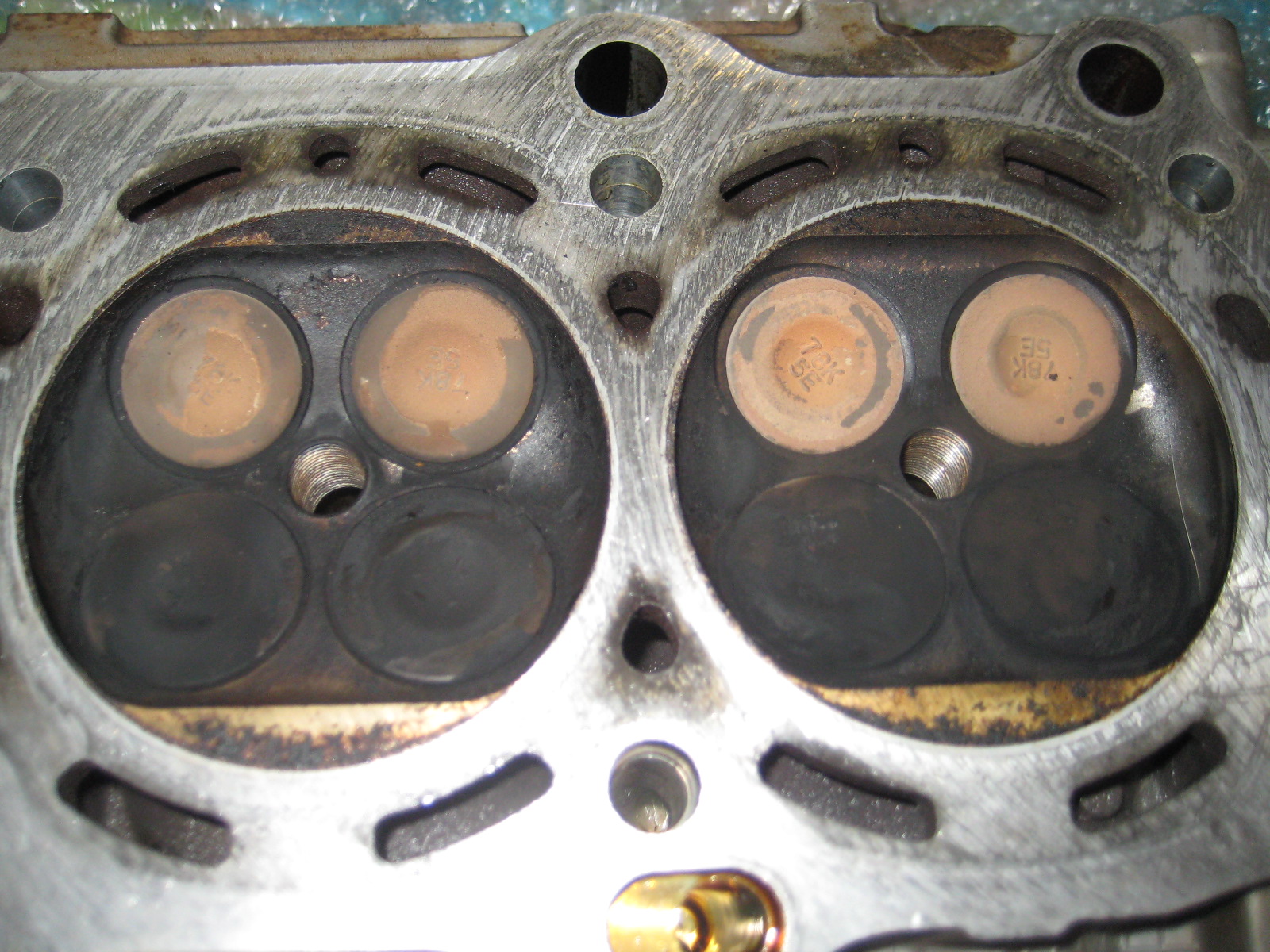

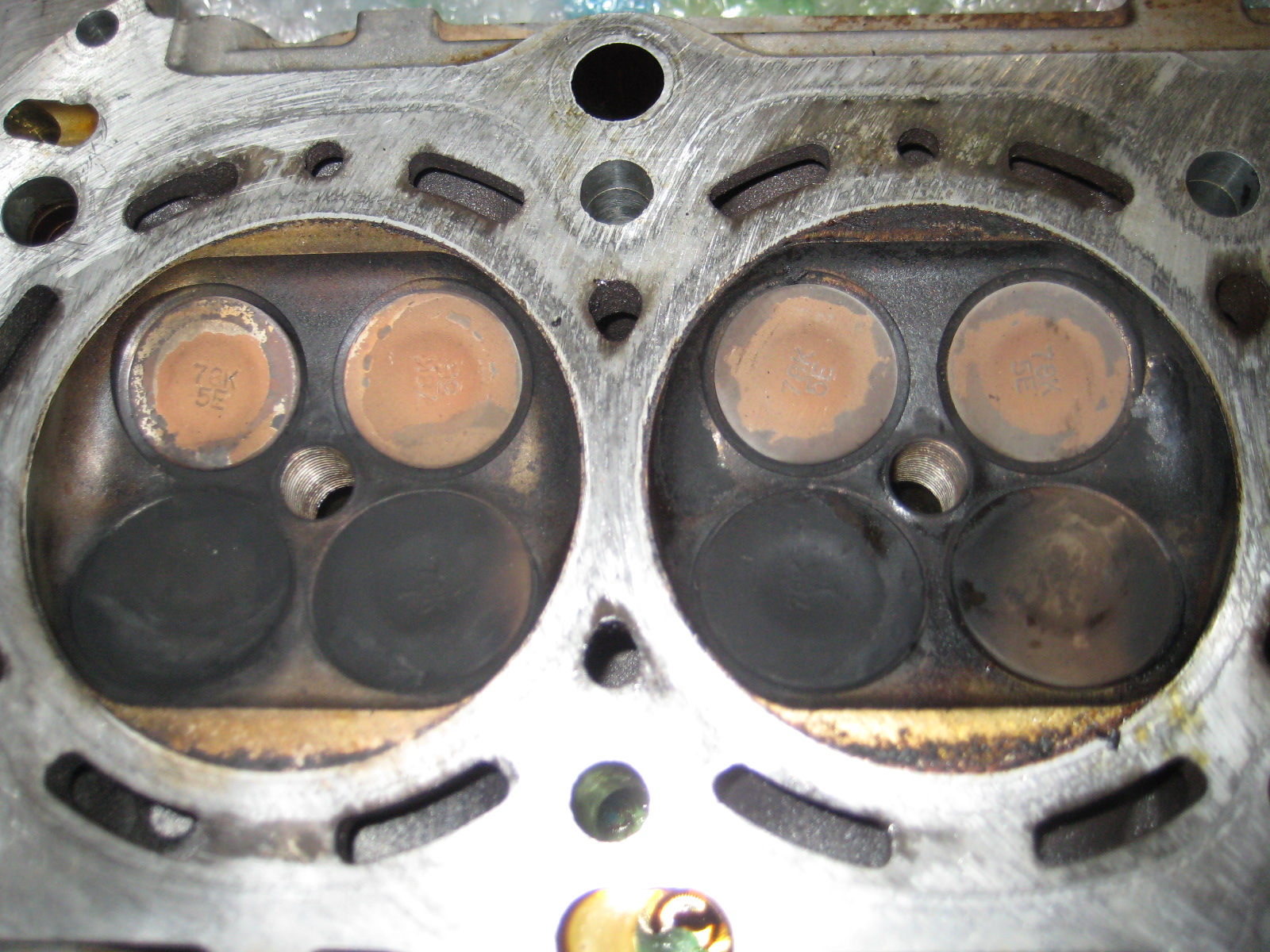

Привет всем кто читает эту тему, сдох мой двиг. Сегодня снимал головку, а там..... Погнуло клапан впускной на 3 цилиндре, срезало с сухарей. Я обалдел, в четвертом горшке непонятки с поршнем, на нём металлические наплавки. Вот мля официлы ремонт по гарантии делают у меня была замена блока. Отвезу дяде в Татарию, проценит ремонт, там решу, что делать. Контракники движки негуманно стоят.

kaa63, сочувствую. Клапан заменить не проблема, а с поршнем конечно намного геморойнее. А поддон снимется на машине, или надо двиг вытаскивать? Если на машине снимается, то заменить поршень тоже можно самостоятельно вытащив его через голову. Сам поставил сегодня машинку в гараж на ремонт, завтра разбирать начну. А блок у тебя меняли до того как ты клапана регулировал?

Aleksb, спасибо за переживания. Решил делать только голову, вчера рассухаривал все клапана. На выпуске после рассухаривания и снятия маслосъёмных колпачков клапана свободно вытаскивались. А вот на впуске выходили туго. Решил поменять все впускные клапана все сухарики и маслосьемые колпачки, выпускные решил не трогать состояние хорошее. Кто нибудь в курсе из-за чего клапана на впуске туго выходят. Причём они где их основное тело которое ходит в направляющей нормально ходят без заеданий, но вот та часть его такоторая находится в пружине и где канавка под сухарь выходит туго.

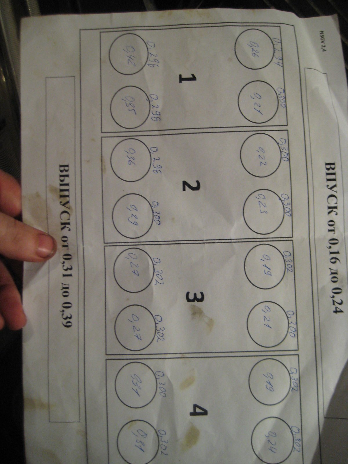

kaa63, подскажи какая высота у регулировочного стакана. Хочу купить микрометр от 0 до 25мм. Такого размера мне хватит или он выше? И еще торкс какого размера для снятие болтов ГБЦ?
Странно, что у тебя с сухарей слетел клапан - такого я еще не видел. Косяк при сборке? Или сухарик бракованный? Хотя там износа нет на сухари - с ними ничего не делается!!!
Стаканчики идут от 2,60мм до 3,38мм с градацией 0,02мм, так, что за глаза хватит тебе этого инструмента. Если регулировку будешь делать как я стачивая на внутренней части стаканчика пятачёк, то он тебе пригодится. Но там есть нюанс, не знаю внимательно отчет читал или нет, понадобится разрезная втулка, через которую надо зажимать стаканчик в токарном станке, иначе попортишь стаканчик. Если будешь новые покупать, то не траться на инструмент, внутри стаканчика есть маркировка его высоты. Соответсвенно на старых она читается отлично. Хз из-за чего с сухариками и клапанами так произошло, я бы и сам не против узнать. Новые придут через полторы недели, там погляжу как они в направляющих ходят.

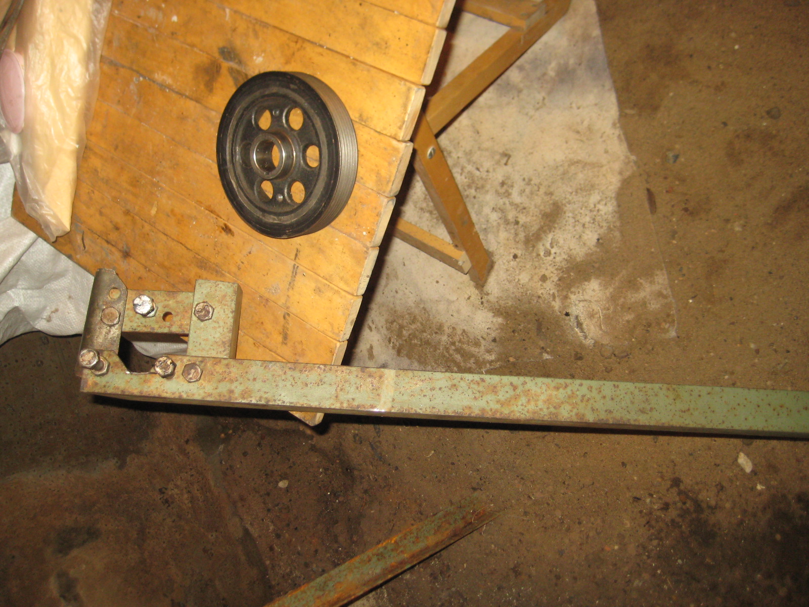

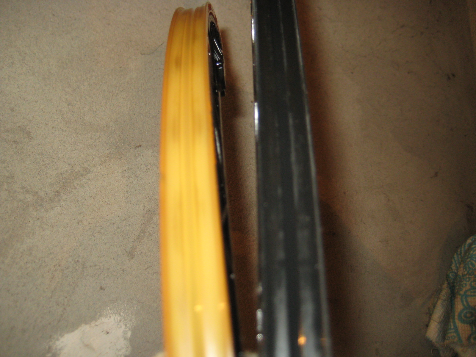

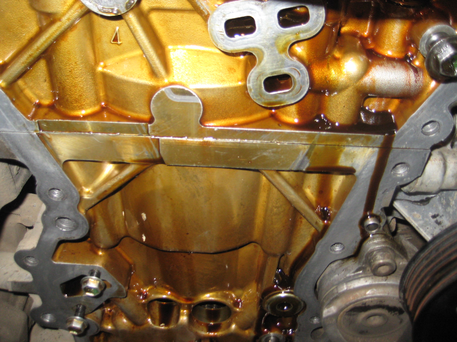

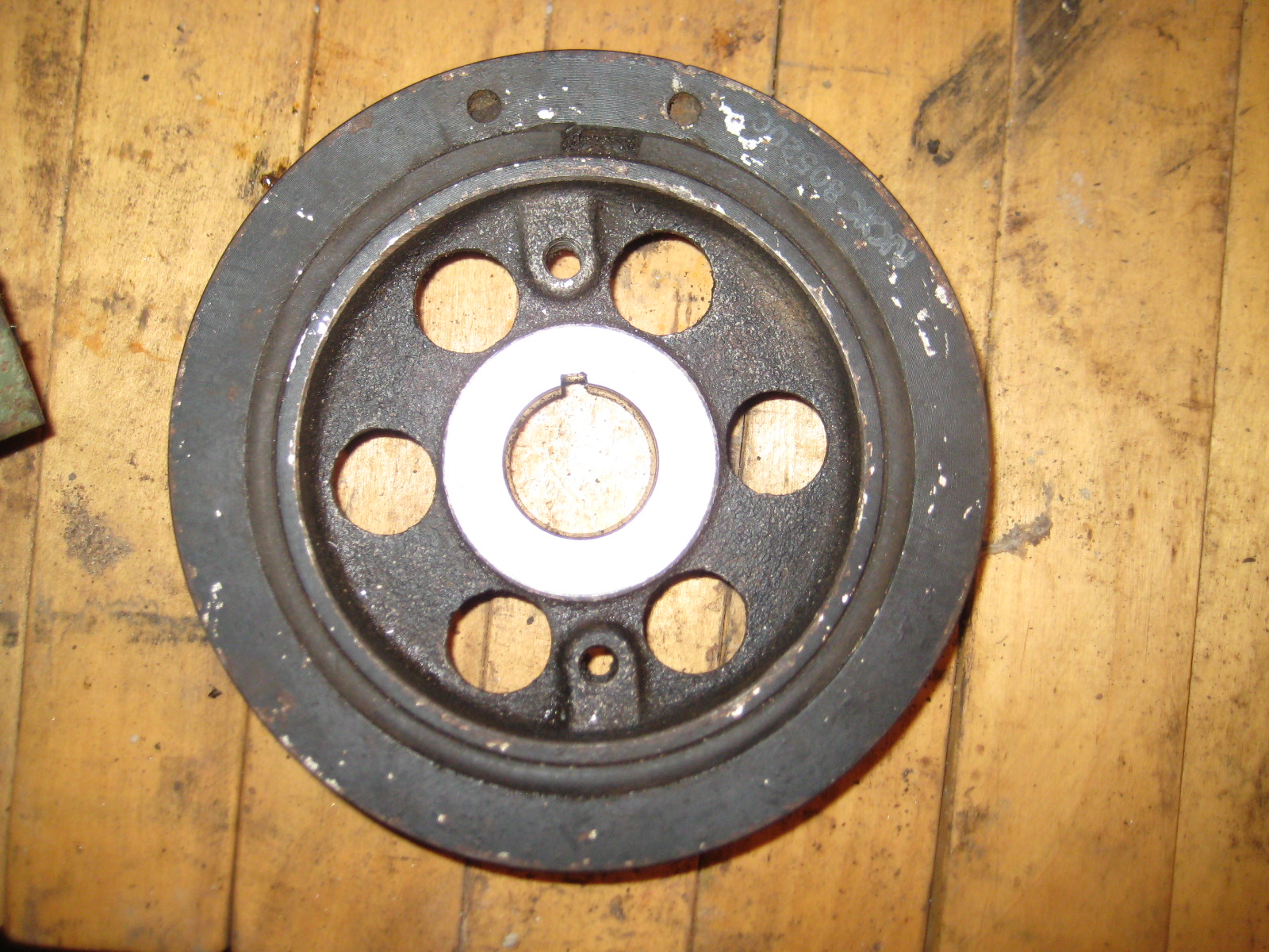

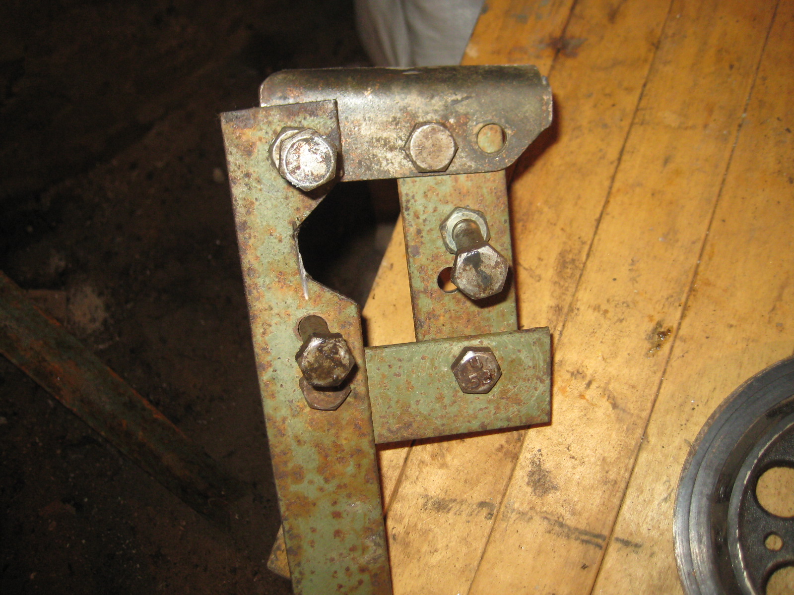

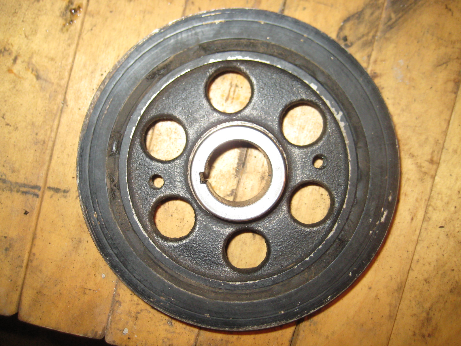

Доброго! Начал ремонт ГБЦ. Снял шкив коленвала, и обнаружил повреждение резинки которая между венцом ручейковым и самим шкивом (фото выложил, ну и съемника тоже). Думаю менять или оставить его, хотя ценник на такую железку не гуманный. Гидронатяжитель цепи оказался в отличном состоянии никакой грязи, работает как надо. Но для профилактики разобрал и промыл раскоксовывающей жидкостью "Лавр". Натяжители цепи оба тоже без видимого износа. Кто держал их новые подскажите, на них есть буртик с обеих сторон, чтобы цепь не выскакивала, или они идут без этого буртика? А то у меня непонятно это износ, или так и должно быть (но похоже что так и должно быть). Так же на блоке есть место, где цепью сточило его. Цепь если держать паралельно земле, то провисает значительно, ее точно на замену. ГБЦ еще не снял, завтра должны привести торцевую головку на 12 многолучевую длинной 100 мм. для откручивания болтов ГБЦ, они там посажены глубоко. Регулировочные стаканы практически все в районе 0,3+/- (на фото в кружочках зазоры клапанов, а выше номер стакана), буду еще раз мереть после притирки клапанов. Пока как-то так. Как сниму голову выложу фото клапанов, особенное внимание будет к первому цилиндру!!!
Муфта CVV на распредвалу имеет небольшой люфт 1-2 градуса. Продольного люфта валов в пастелях нет. Менять муфту не буду. Да на замену попал датчик давления масла - через него гнало масло вниз по лобовине, и тек еще сальник коленвала - естественно на замену :0241: Кто что думает- пишите? Я не профессионал, но руки из нужного места....[DOUBLEPOST=1461083688,1460570770][/DOUBLEPOST]В продолжение моего ремонта: снял ГБЦ (фото клапанов выложил). Головку отдал в специализированный центр на дефектовку с последующим ремонтом ну и попутно заказал все необходимые запчасти для ремонта (прокладки, цепи и тд.) Жду. Далее будет сборка и собственно сам результат.

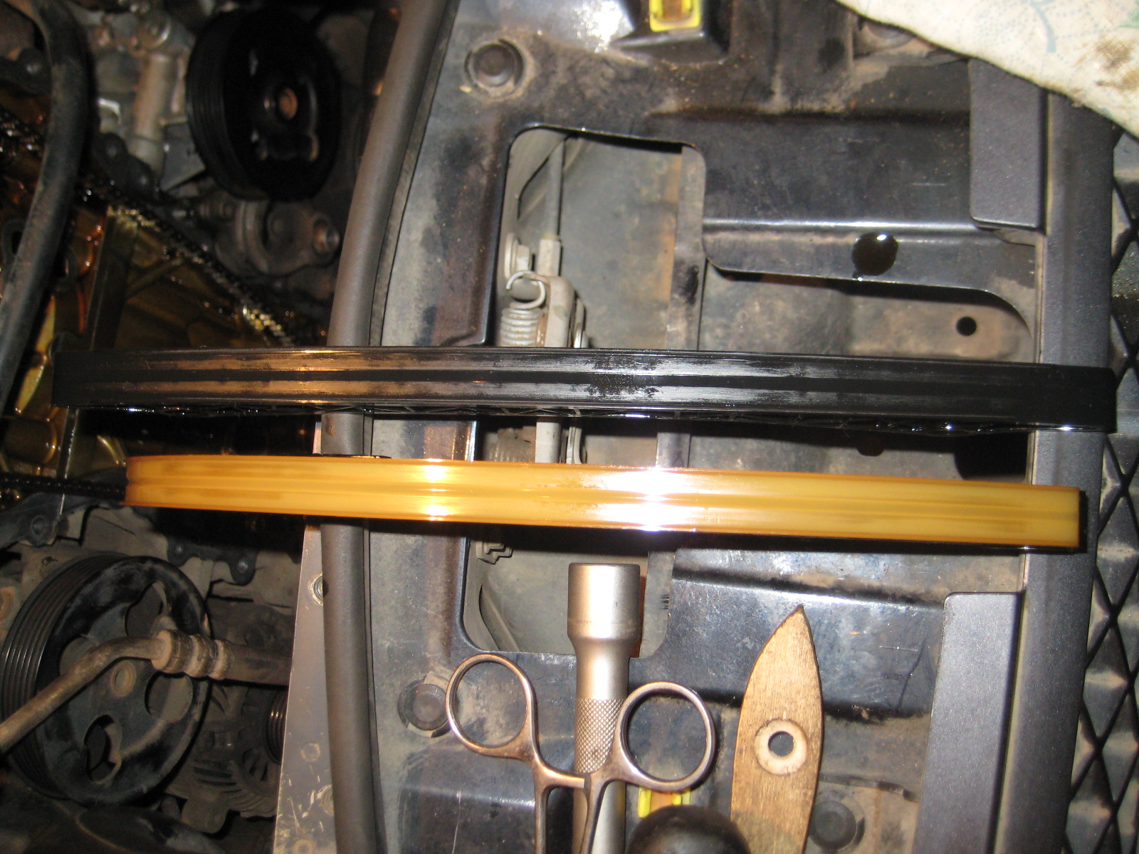

Aleksb, башмаки такие и должны быть, новый себе купил который со светлой пластмасской, были поломаны крепления ( защелки). Вот у тебя мега съемник, я без съемника и откручиваю и закручиваю. Думаю шкив нормальный у тебя. Гбц у тебя залаченна, на каком масле ездиешь? Я себе клапанна на впуске поменял на новые, в направляющих ходят изумительно. Все их притёр вместе с выпуском, фрезернул голову на 0,2мм. Немного была поведенна в районе 3 цилиндра, думаю на выходных всё обратно собирать.
Масло Motul 5-30, до меня какое заливали я не знаю. Да, съемник мощный, но по другому ни как не откручивался, воротки гнуло даже, пришлось усиленный покупать. Шкив решил этот ставить, думаю тоже, что он нормальный.
Давай собирай и отпиши как работает машина.

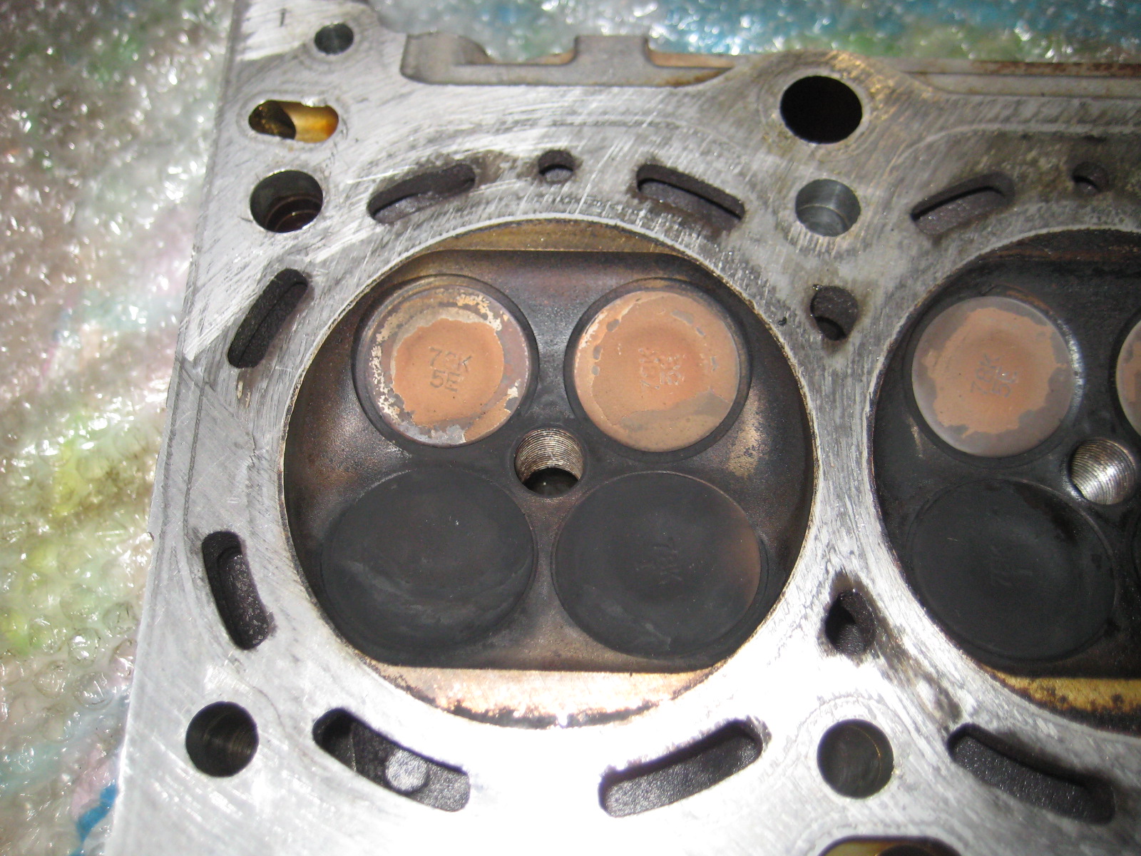

Ну вот и закончил ремонт вчера свой СУЗУКИ. Долго везли ГБЦ с ремонта. В общем после сборки проехал 20 км. ошибок больше не выскакивало, нигде не течет, двигатель работает ровно. Делал все один как описано в книжке (Саня еще раз СПАСИБО!:thank_you:) Вся сборка заняла 8 часов работы.
При дефектовке головы мастер сказал, что был немного уведен (кривой) выпускной и впускной клапан на первом цилиндре. Их под замену, остальные притерлись. Это и было причиной ошибки Р0301. Сейчас наблюдаю.
