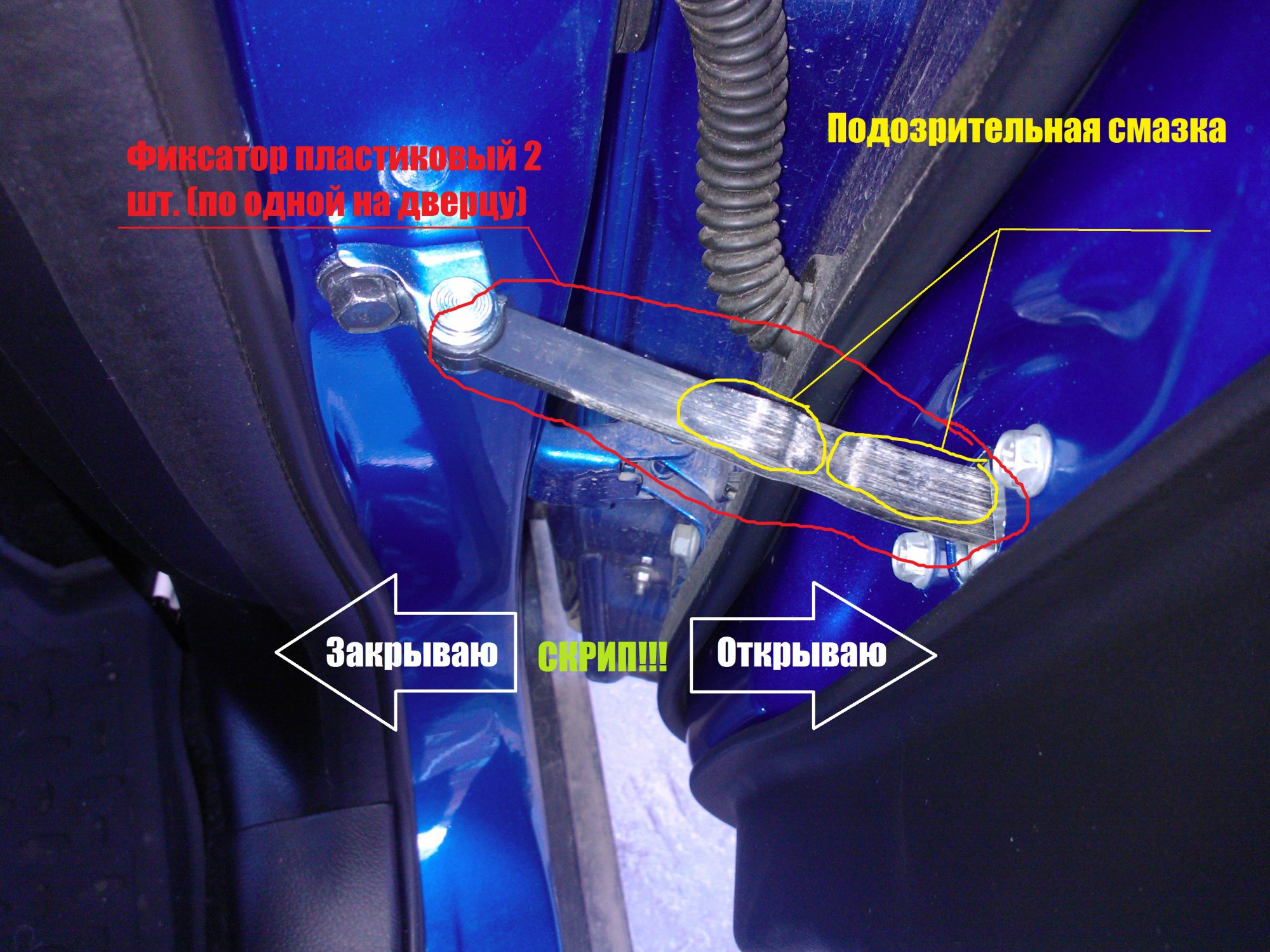

Тут на днях,после долгого перерыва,открыл заднюю дверцу. На середине пути дверь затянула жалобно скрипом. Я сначала не врубился в чем дело. Потом опять поелозил её туда-сюда. Скрипит. Потом подошел к другой задней дверце. Скрипит. Я посмотрел поближе на пластиковые фиксаторы дверей. Смазка по виду какая-то очень вязкая (может даже твердая). К сожалению,из-за радости при покупке не обратил внимание на этот момент. Не скрипят дверци и ладно. Посёрфил по форумам и особо однозначного ответа не нашёл. Несколько человек приводили инфу от дилеров типа - " Вы что?Не смазывайте всякой фигней,там нужна специальная смазка...".Так вот друзья, хочу спросить совета по этому вопросу. Чем смазывать наши пластиковые фиксаторы дверей.
P.S. Я примерно понимаю, что смазка должна быть совместимой с пластиком. Некоторые камрады приводили в пример такую смазку (НЕ РЕКЛАМА)

М-да, полностью согласен. Есть такая проблема, в особенности с задними дверьми. Оригинальная смазка продержалась меньше года. Пару раз смазывал различными смазками, что были под руками, хватило на 2-3 месяца. Какие-то петли 'неправильные' или двери. На предыдущей машине за 11 лет лишь однажды смазал. А тут туже смазку использовал и фиг вам.

Брызнул силиконовой смазкой.
2 месяца - полет нормальный.

У меня скрипит, только задняя левая, на предыдущей Лачетти, было аналогично, очень редко пользуюсь, передние же не скрипят, а всё тоже самое. Простая силиконовоя смазка справится.

Был у диллера как-то, сказал, что задняя дверь поскрипывает. Напшикали на все двери какой-то белой смазкой. Пока не скрипит.
Хотя полагаю, что более адекватным вариантом смазки для такого соединения был бы графит

После пары первых месяцев заскрипела задняя левая дверь. На ТО-0 смазали силиконовой смазкой ограничитель - 5 месяцев уже все ок.

Позавчера тоже заскрипели две задние двери. Причём одновременно. Был удивлён. Смазал первой попавшейся на глаза смазкой ( литол). стояла на полке в гараже. Скрип пропал. Я считаю что это не проблема. Хотя у логана ни разу не смазывал.

Да, это ещё один косячок. Тоже пару месяцев назад ограничители дверей заскрипели, даже скорей зашуршали. Смазал, сейчас опять начинается.

А если по теме - WD не нужно применять, неэффективно, действительно лучше силиконовую смазку и раз в пару месяцев пшикать.

Мне их смазывают при каждом посещении ОД. Не скрипели ни разу. На SWIFTe ездили мало и ОД посещали раз в год. Где то через пол года начинали скрипеть. Смазывал белой силиконовой водоотталкивающей смазкой LIQUI MOLY
