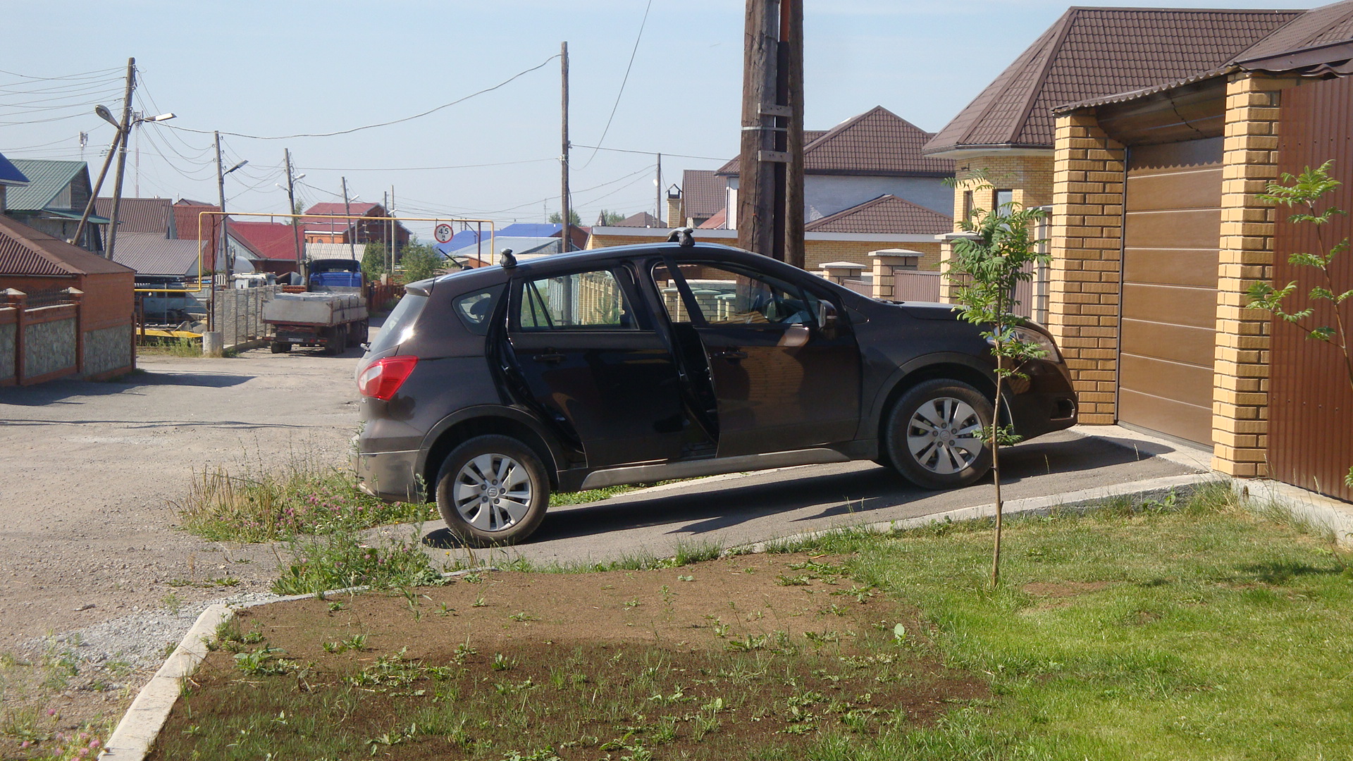

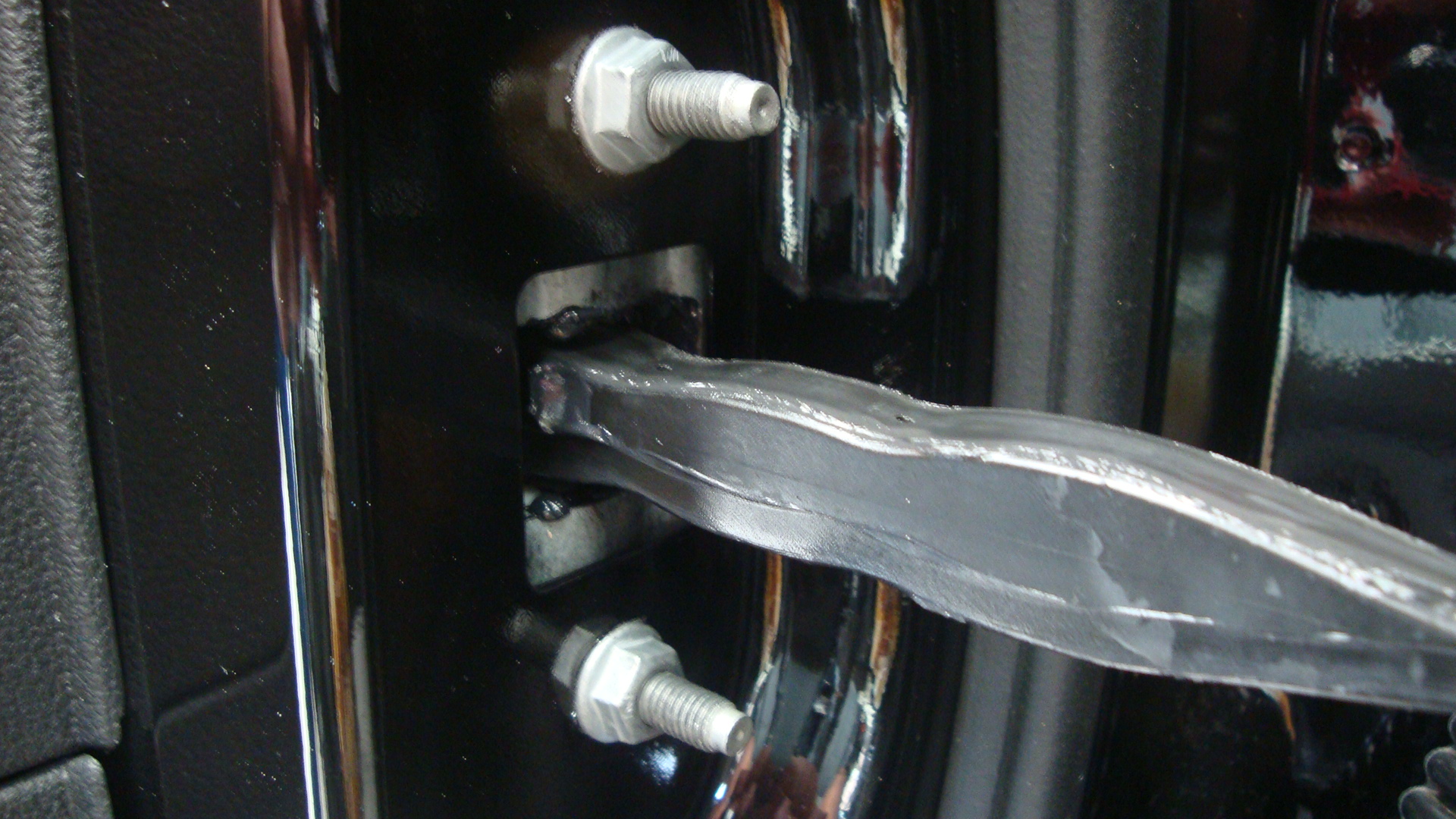

пиночет, а вы снимали только задние ограничители? Передние интересно можно так же , через динамики вытащить?
пиночет
26 Ноябрь 2014
1,289
1,016
свердловская обл
Да только задние снимал.Но на передних расстояние от динамика до ограничителя немногим больше.Если слесарь не карлик ,то легко достанет.Гранд витароводы на передних тоже через динамик снимали.

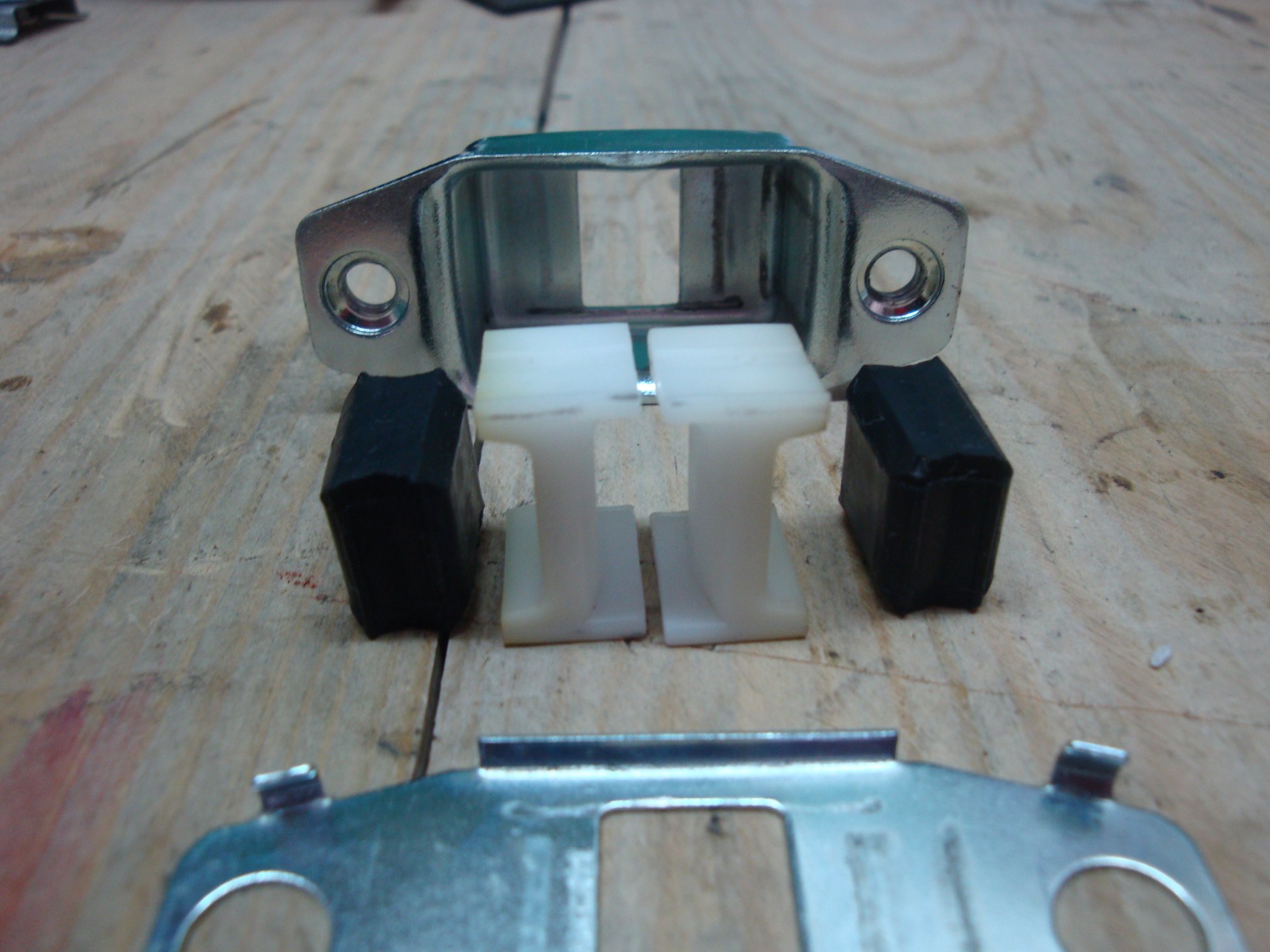

Трущиеся в ограничителе детали это направляющий шток и белые вкладыши.На штоке есть царапины но износа я не заметил..Видимо пластик штока значительно тверже пластика вкладышей.Самому изготавливать эти вкладыши будет не просто(сложная форма поверхностей). http://plastik-avto.ru/o-magazine торгует только рем.комплектами ограничителей для любых марок авто.Заявленный материал сухарей - Полиуретановый износостойкий пластик.Заявленный ресурс 15000 циклов .Да и отзывы сузуководов только положительные.Был бы ОД поближе,даже не запаривался бы.Да бы мешает.

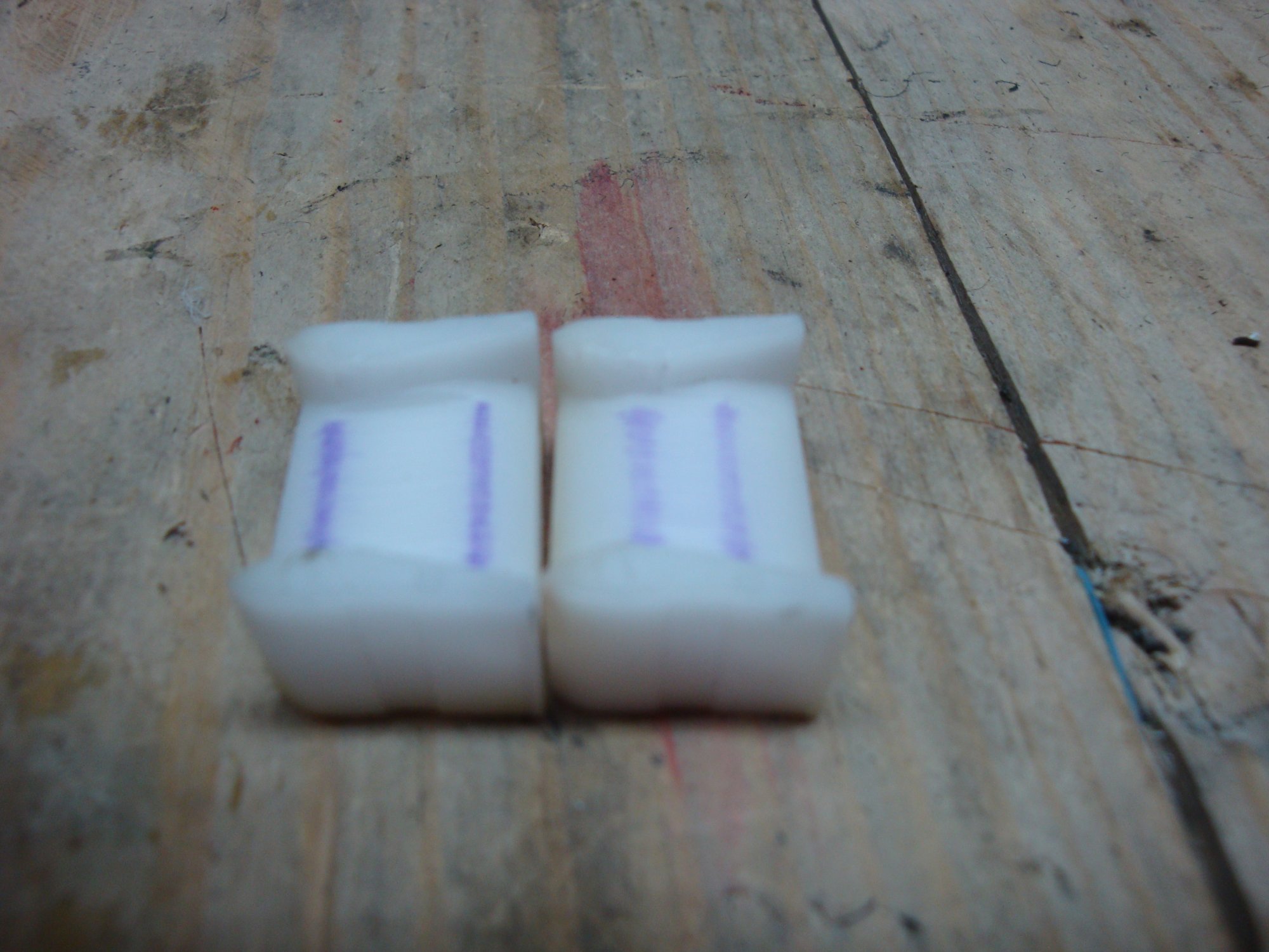

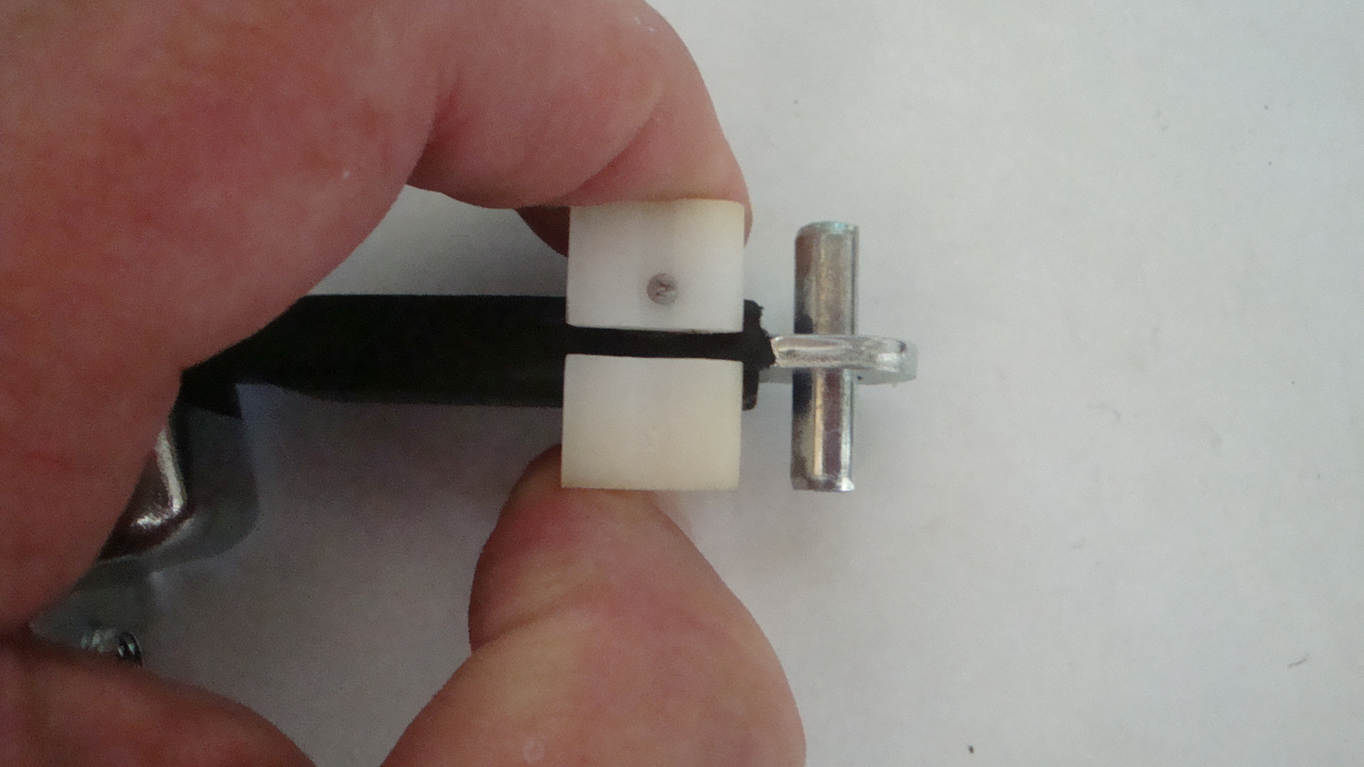

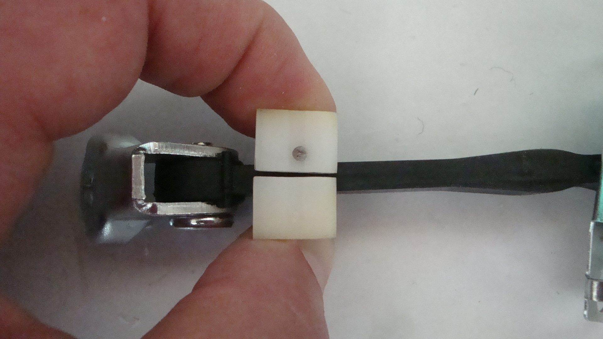

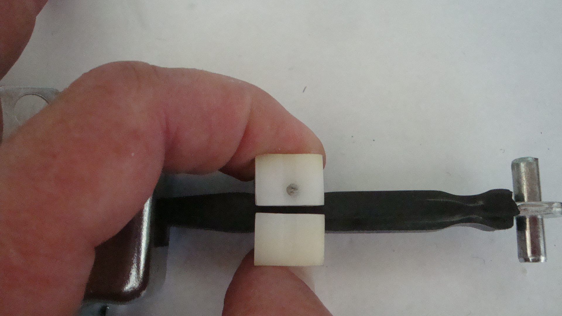

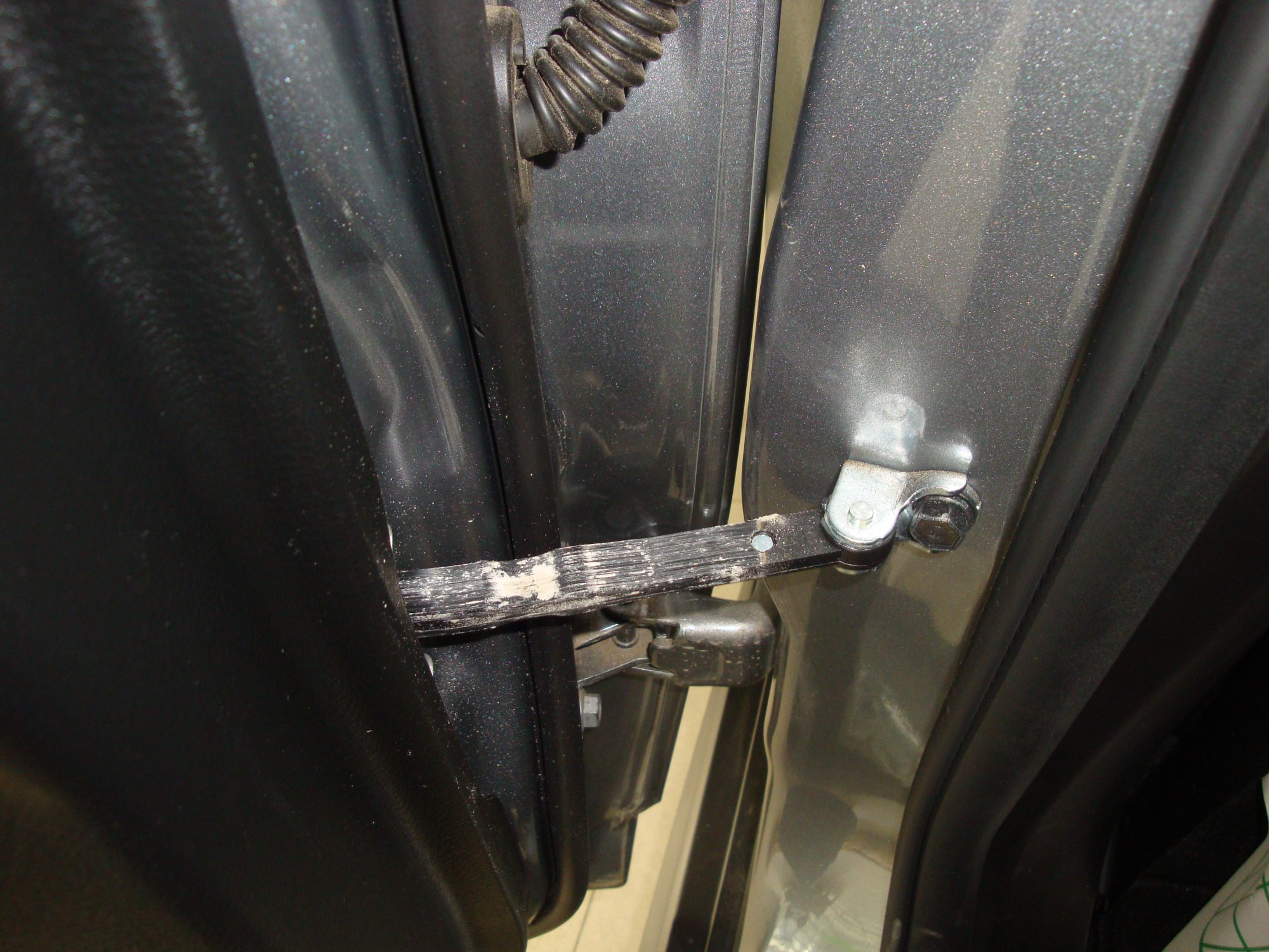

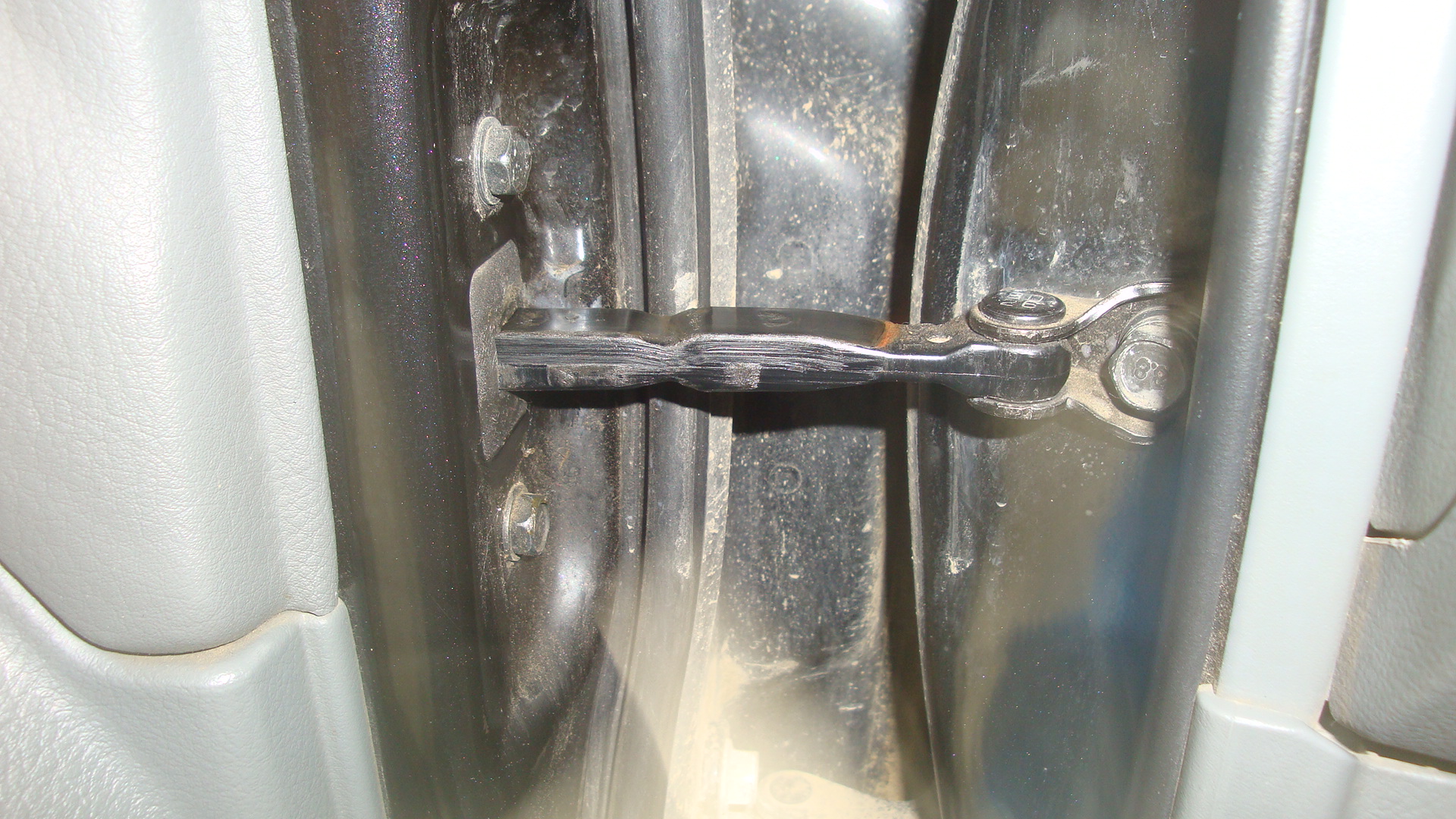

Пришел рем. комплект.Открываю ,а там пошаговая инструкция ,с цветными фотографиями и вот такой вкладыш.Начало хорошее.
Одинаковые ли ограничители для нашей машины и SX4 classic? Насколько я понимаю, у этой конторы для SX4 new ремкомплекта нет.

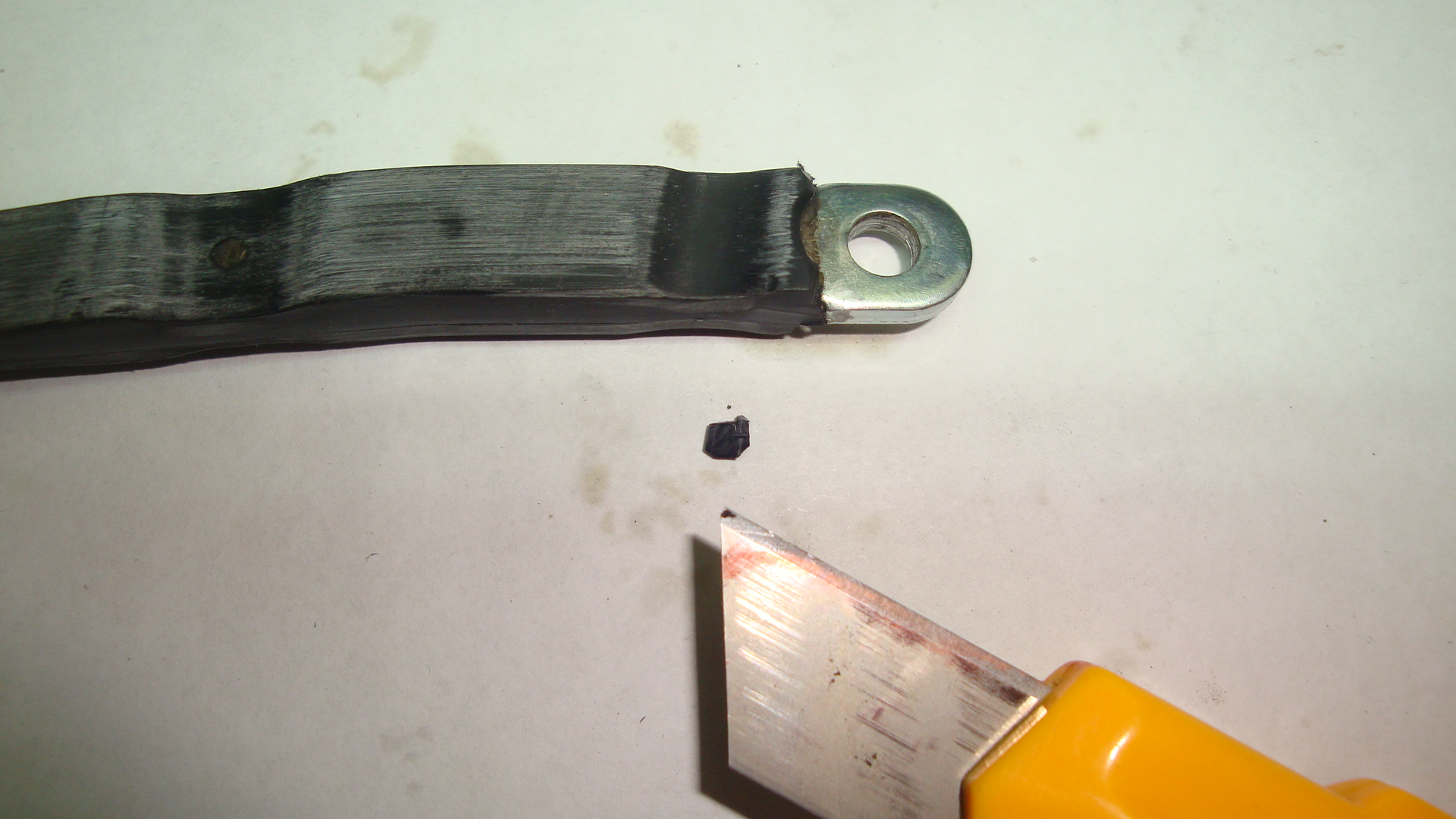

Не думаю что, у такого количества моделей ,ограничители с одним каталожным номером.Скорей всего у СУЗУКИ механизм фиксации одинаков для всех моделей.Возможно направляющий шток имеет разную длину и форму изгиба.Т.к. под рукой не оказалось должного оборудования для измерения твердости,проверку провел канцелярским ножом.Определяющим значением являлось сопротивление материала давлению ножа.Пластик штока и оригинальных вкладышей легко поддался давлению ножа.Рем комплект тоже поддался ножу.Но давить пришлось значительно сильней.Стружка отскочила и я ее не нашел.Субъективно рем. комплект значительно тверже.

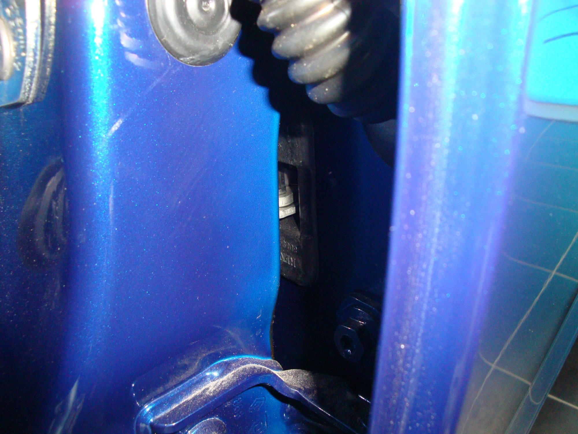

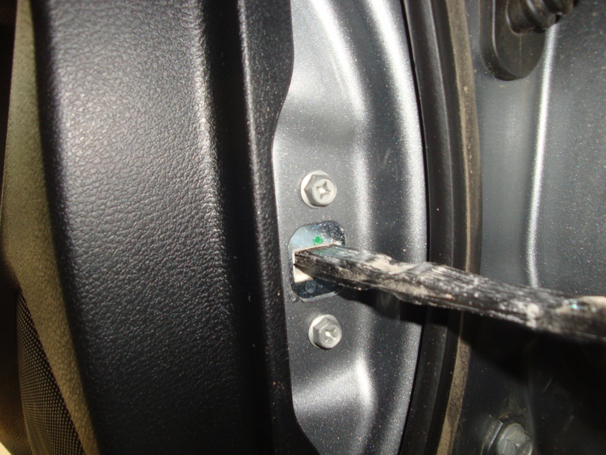

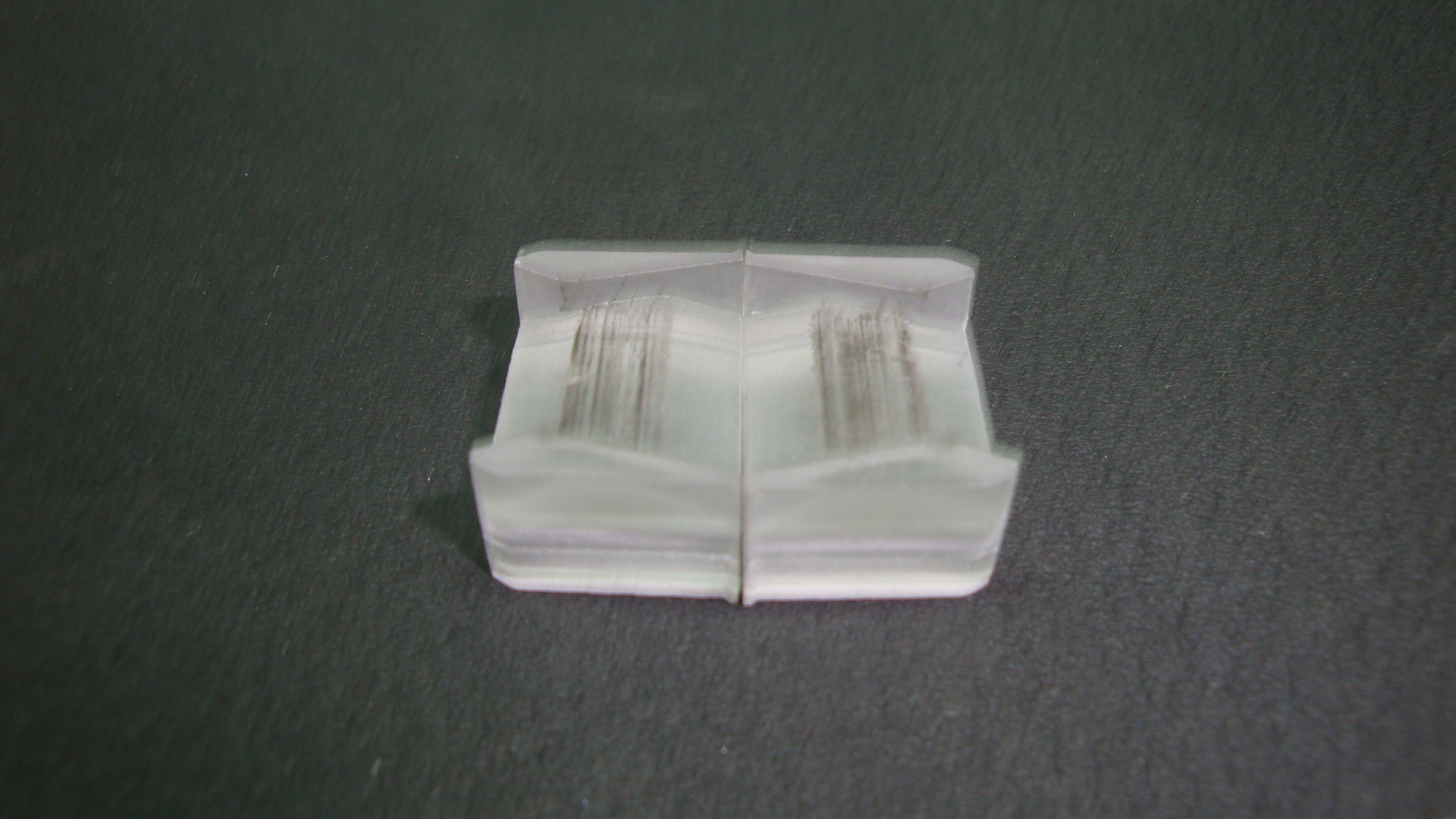

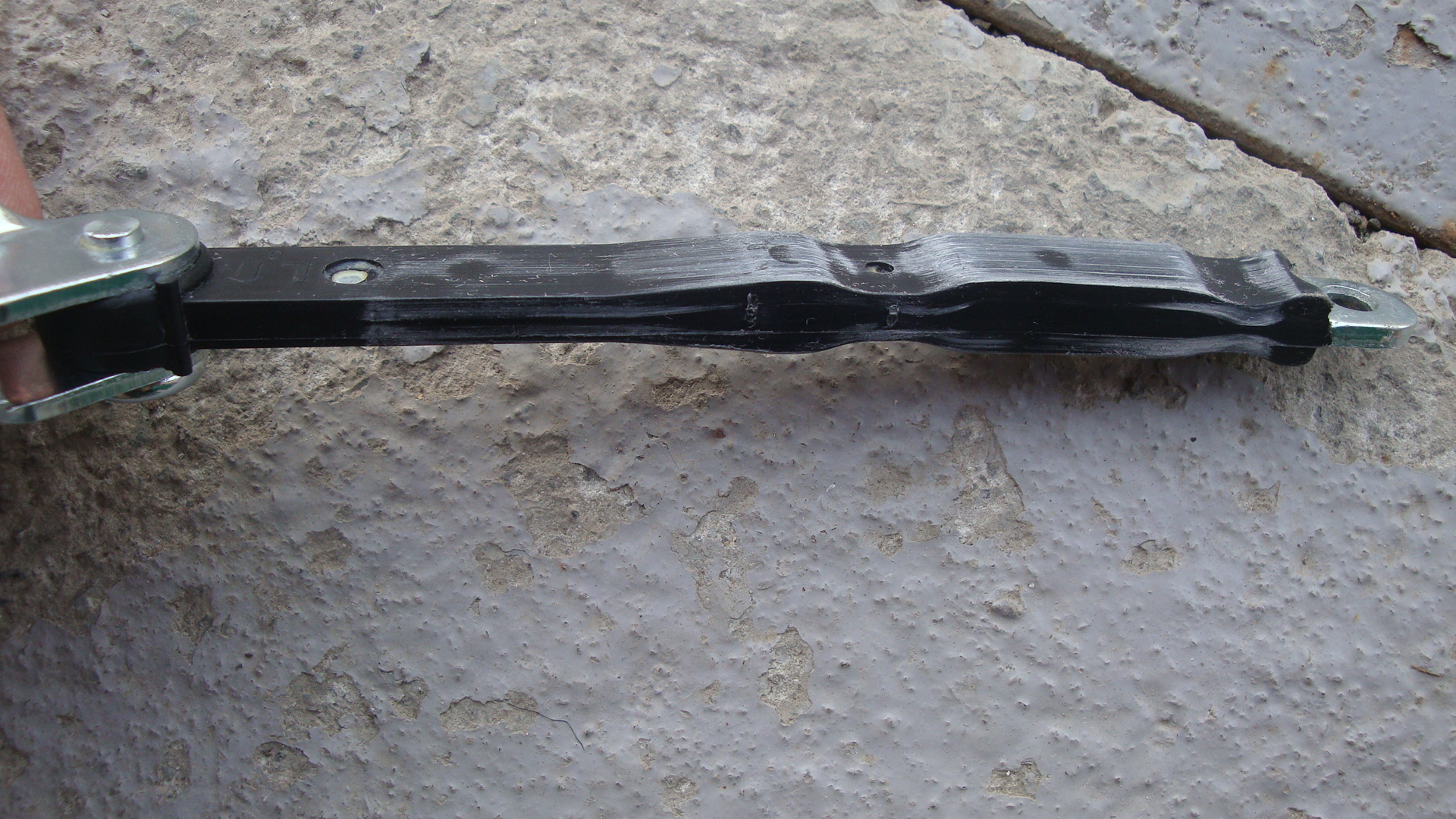

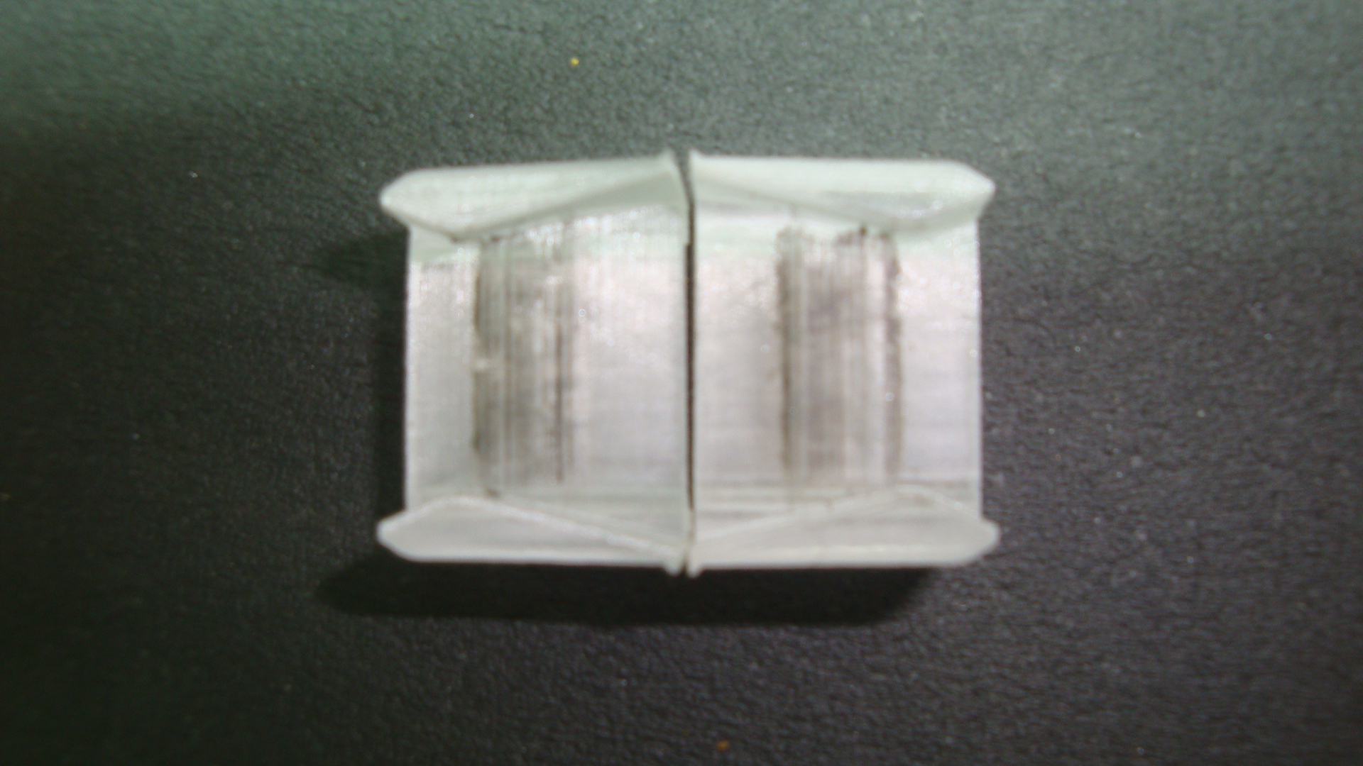

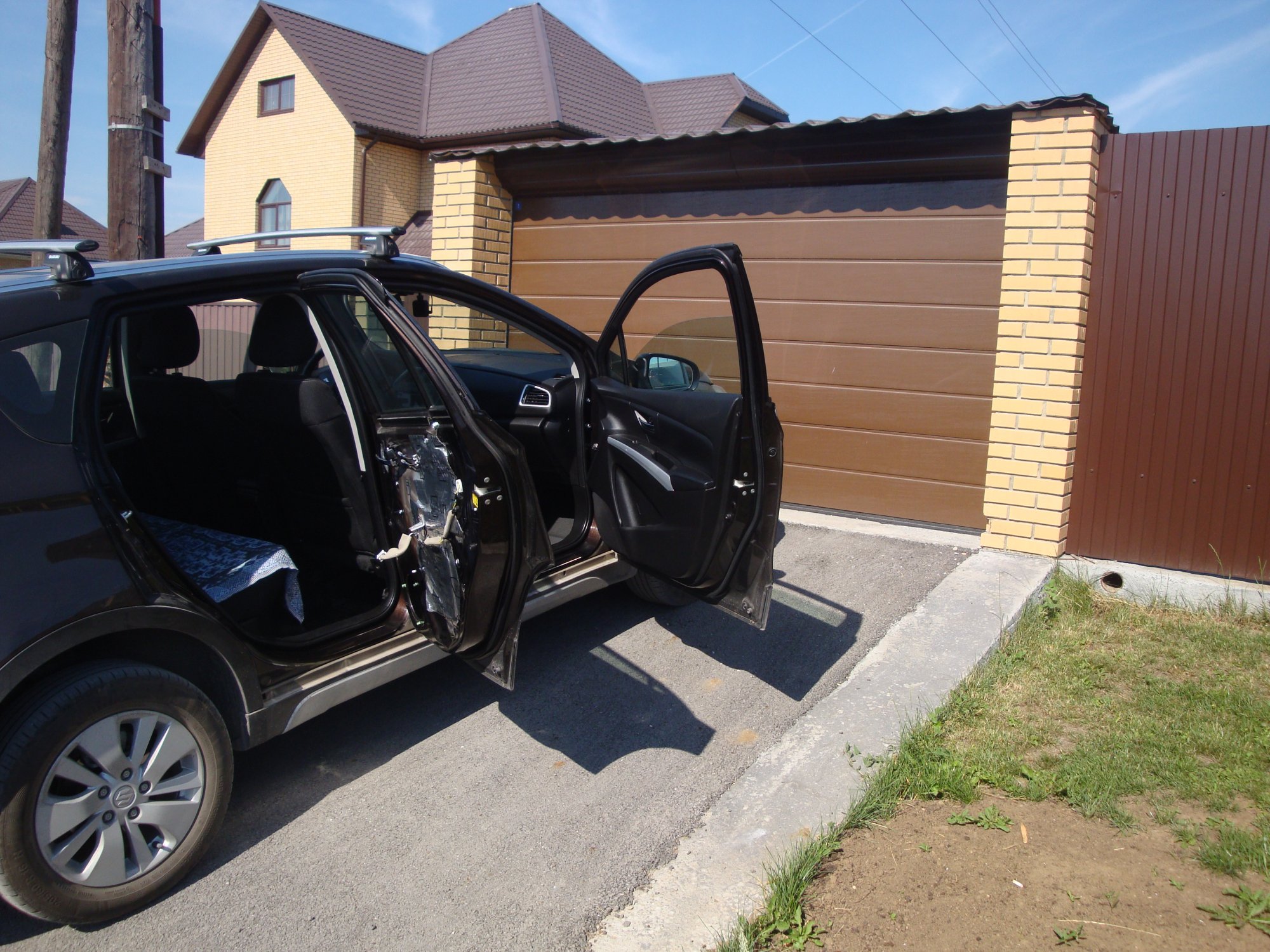

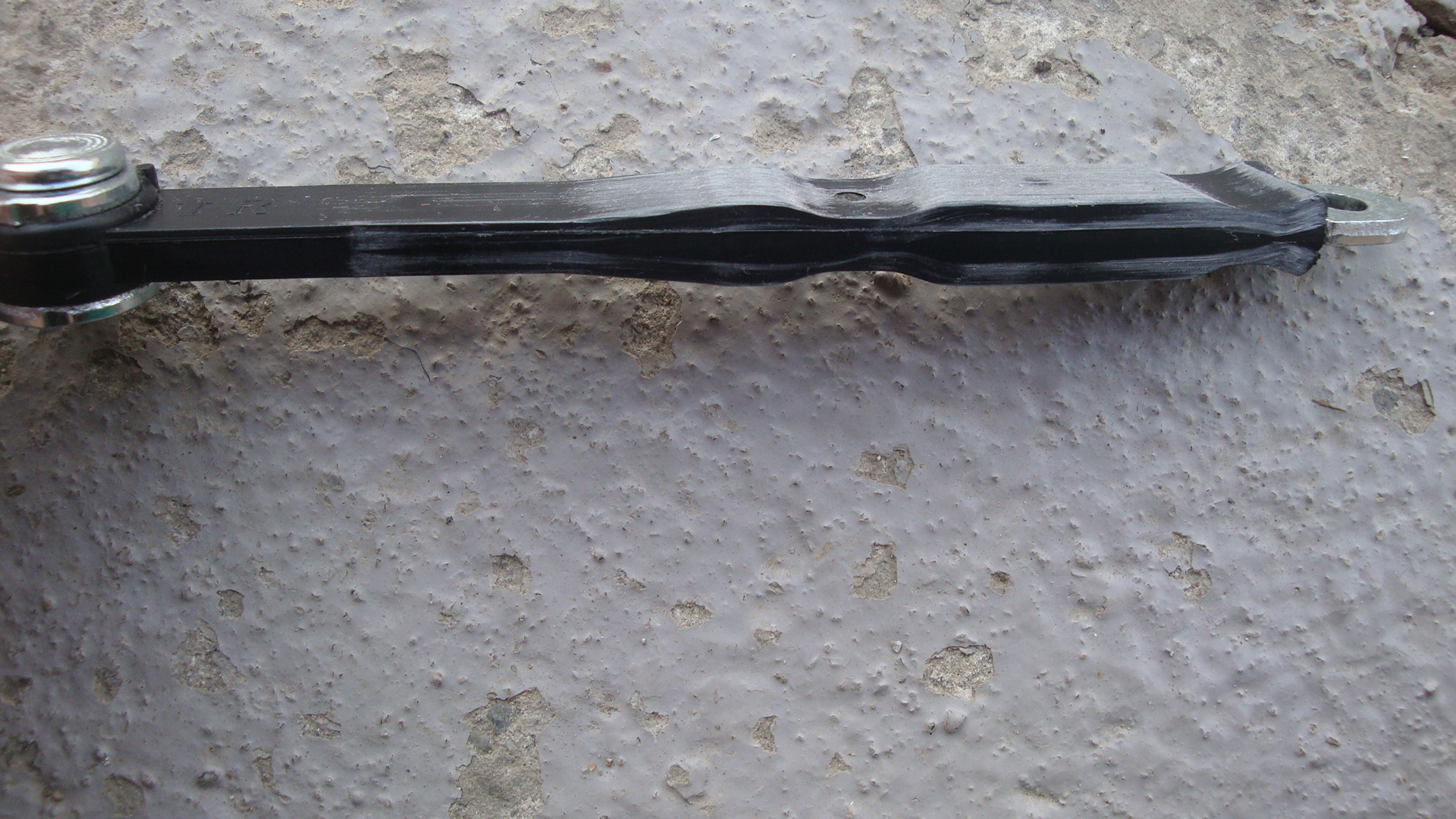

DSC09945.JPG DSC09949.JPG Т.к. дверная карта,динамик и ограничитель были уже сняты,сборка и установка ограничителя на место заняло 3 минуты.Все встало как родное.Закрываю дверь и слышу негромкий скрежет.Открываю - тоже самое.Ладно,посмотрим что будет дальше.Дверь фиксируется в обоих положениях.Цель достигнута,но скрежет.К концу дня громкость этого звука стала потише.Вечером решил снять ограничитель и посмотреть.Вот что я увидел. DSC09983.JPG DSC09973.JPG Черная стружка от направляющего штока(вот он скрежет).Видно при обработке детали,тупая фреза,оставила царапины.Причем царапины поперек хода штока.Получился полиуретановый напильник Т.к. теперь вкладыши тверже,а чистота их обработки оставляет желать лучшего,будет изнашиваться шток(вопрос времени).Понимаю что,нет ни чего вечного.Но хотя бы 5 лет ограничители должны работать без проблем.https://www.drive2.ru/l/7578188/ эту (довольно простую) конструкцию не захотел использовать,потому что казалось будет изнашиваться шток.Чего боялся - то и получил,только за 500 руб.Конечно их можно полирнуть.Но в моем понимании я не доложен дорабатывать рем комплект напильником.Вывод - не рекомендую.Пока ждал рем. комплект перерыл гору литературы,огромный собрал материал,систематизировал.Сейчас ,для журнала "Наука и жизнь" ,пишу статью "Неисправности ограничителей хода двери современных автомобилей и как с этим бороться".Пока краткое обобщение:на любом ограничителе должен быть пыльник.Но это уже в следующем выпуске.

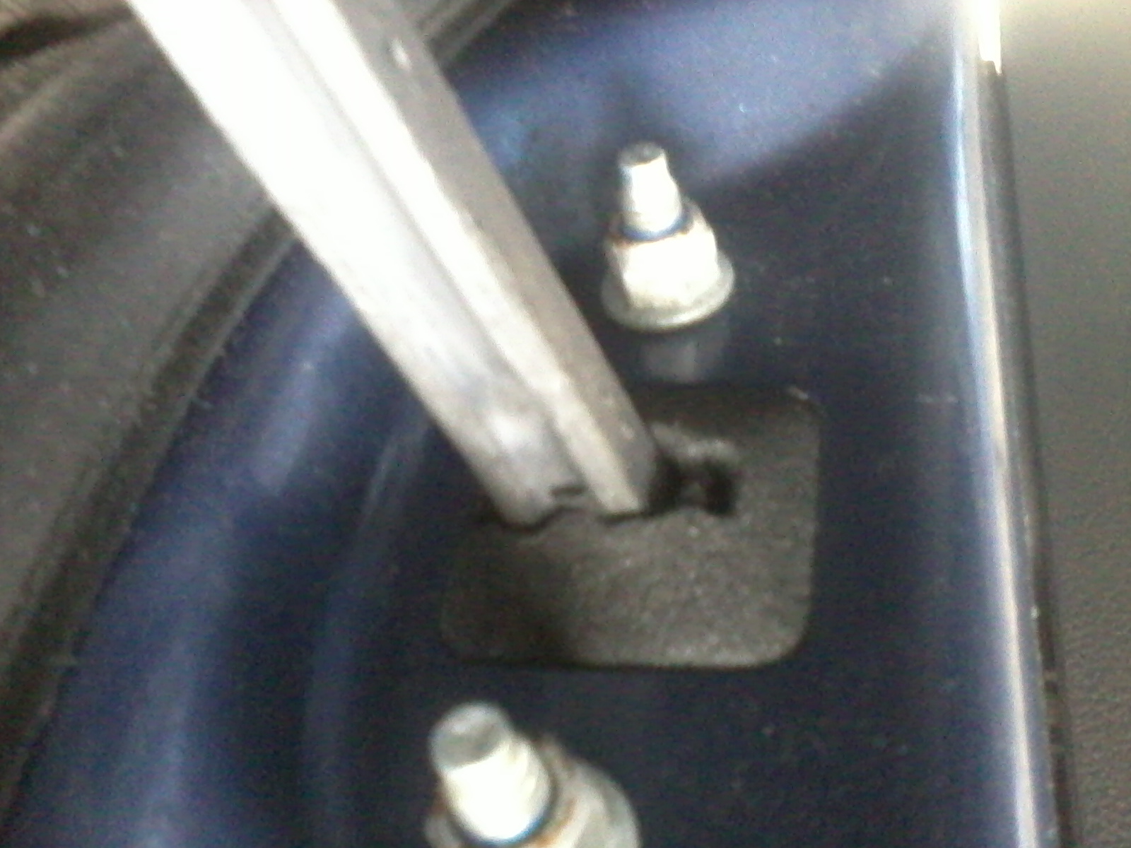

Как показал опрос общественного мнения,половина опрошенных просто не обращают внимание на скрипящий или не работающий ограничитель.Есть такие даже среди владельцев Лексусов.Сия писанина для тех,кому это небезразлично.Имея неработающий ограничитель и много свободного времени,решил установить причинно - следственную связь.Восстановил хронологию событий. 1. Заскрипели задние двери. 2. Помазал ограничители,скрипов не стало. 3. Через полгода получил отсутствие фиксации задней левой двери(пользуюсь ей очень часто).Разборка ограничителя и анализ показал:Дорожная пыль и мелкие частицы приводят к износу вкладышей ограничителя.Пыль и в несмазанном узле делает "свое дело",как следствие - появление скрипов.Смазка только ускоряет процесс износа.Все узлы автомобиля,имеющие трущиеся детали(даже металлические) и смазку в узле трения,снабжены пыльниками:шаровые опоры,ШРУСы,рулевые рейки и даже тросики.Все прекрасно знают,к чему приводит порванный пыльник на этих узлах.Ограничитель не должен быть исключением и должен быть защищен от пыли.Как это реализовано на других автомобилях?Первым "попался под руку" Форд Фокус 2 Фото-0025.jpg 10 лет,износ направляющего штока заметен ,но он фиксирует дверь во всех положениях.Сразу бросился в глаза пыльник(типа поролон).Подобным же способом защищен ограничитель Шевроле Лачетти DSC09962.JPG На Фокус 3 пыльника уже нет DSC00069.JPG На новом авто(читай с завода) шток чем то намазан. DSC00073.JPG А так выглядят новые ограничители на "нулевой" Витаре. DSC00015.JPG DSC00016.JPG Ни каких пыльников и какая то хрень намазана.У модельного ряда Рено вообще "интересно".На передних дверях Логана установлен пыльник DSC00095.JPG На задних - отсутствие таковых DSC00093.JPG хотя задний ограничитель "виден с улицы" (вид с открытой водительской двери,ровно по центру снимка) DSC00094.JPG Сандеро - такая же история. Каптюр:Пыльники уже на всех дверях.Щель между водительской и пассажирской дверью закрыта штатным уплотнителем DSC00091.JPG Флюенс:Уплотнение дверных проемов уже двойное.Т.е ограничитель находится между уплотнителей(как и у нас) и не имеет прямого сообщения ни с салоном ни с улицей.В дополнение ко всему еще вот такой пыльник DSC00096.JPG Исполнение ограничителя Флюенса очень радует.Все его детали изготовлены из металла,фиксация в трех положениях и тройная защита от пыли:good3:.Больше всего понравился фиксатор положения дверей у Мерседес.Он встроен в дверную петлю имеет 5 положений и абсолютно герметичен.Дверь открывается мягко,но при этом надежно фиксируется.Подведем итоги:Автопроизводители экономят на всем(зависит от цены на конкретную модель).Ограничители должны быть "сухими" и иметь защиту от пыли.А вот здесь у меня закончилось свободное время и я не успел придумать(пока)как защитить от пыли свои (и Ваши) ограничители.

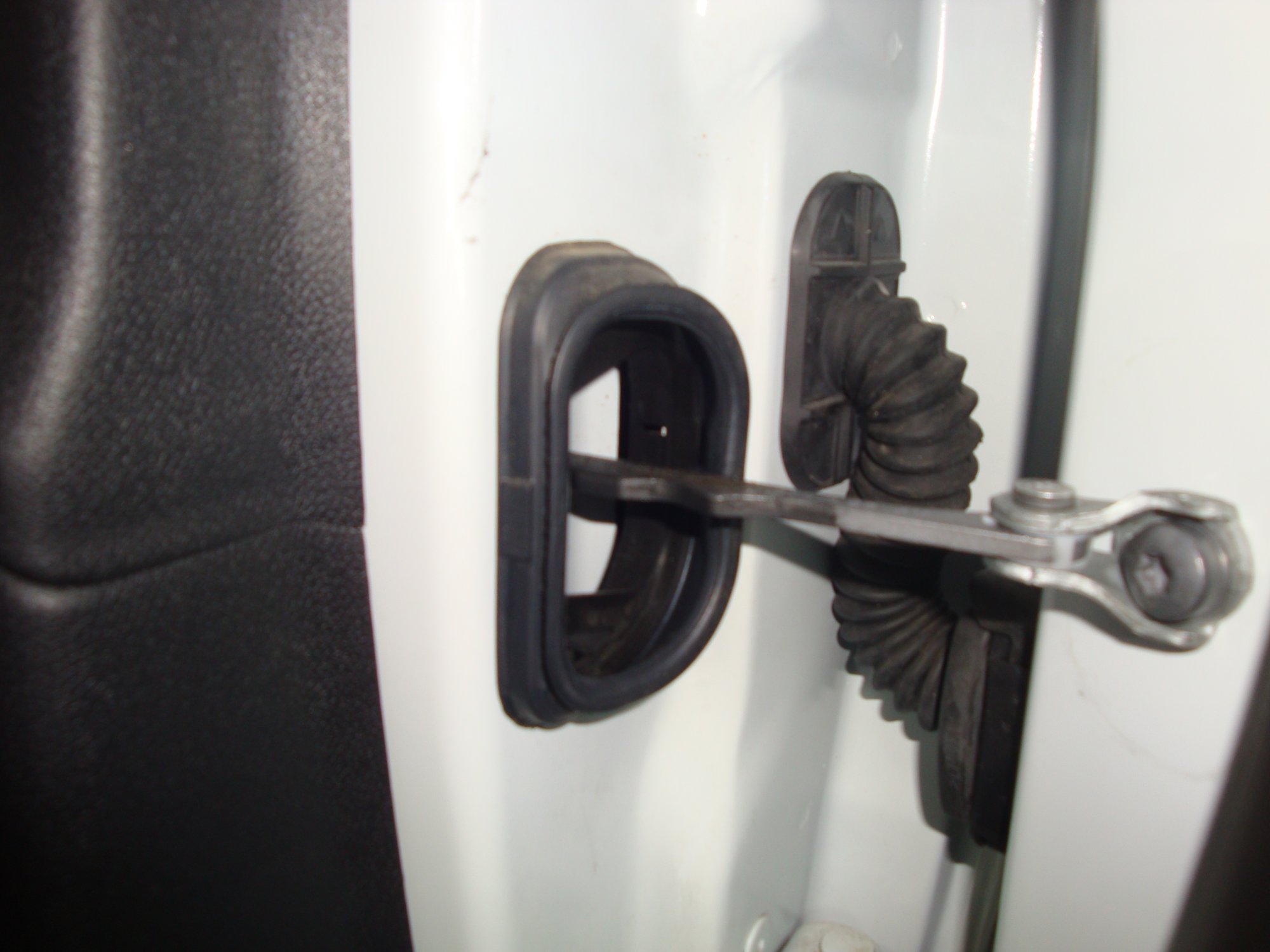

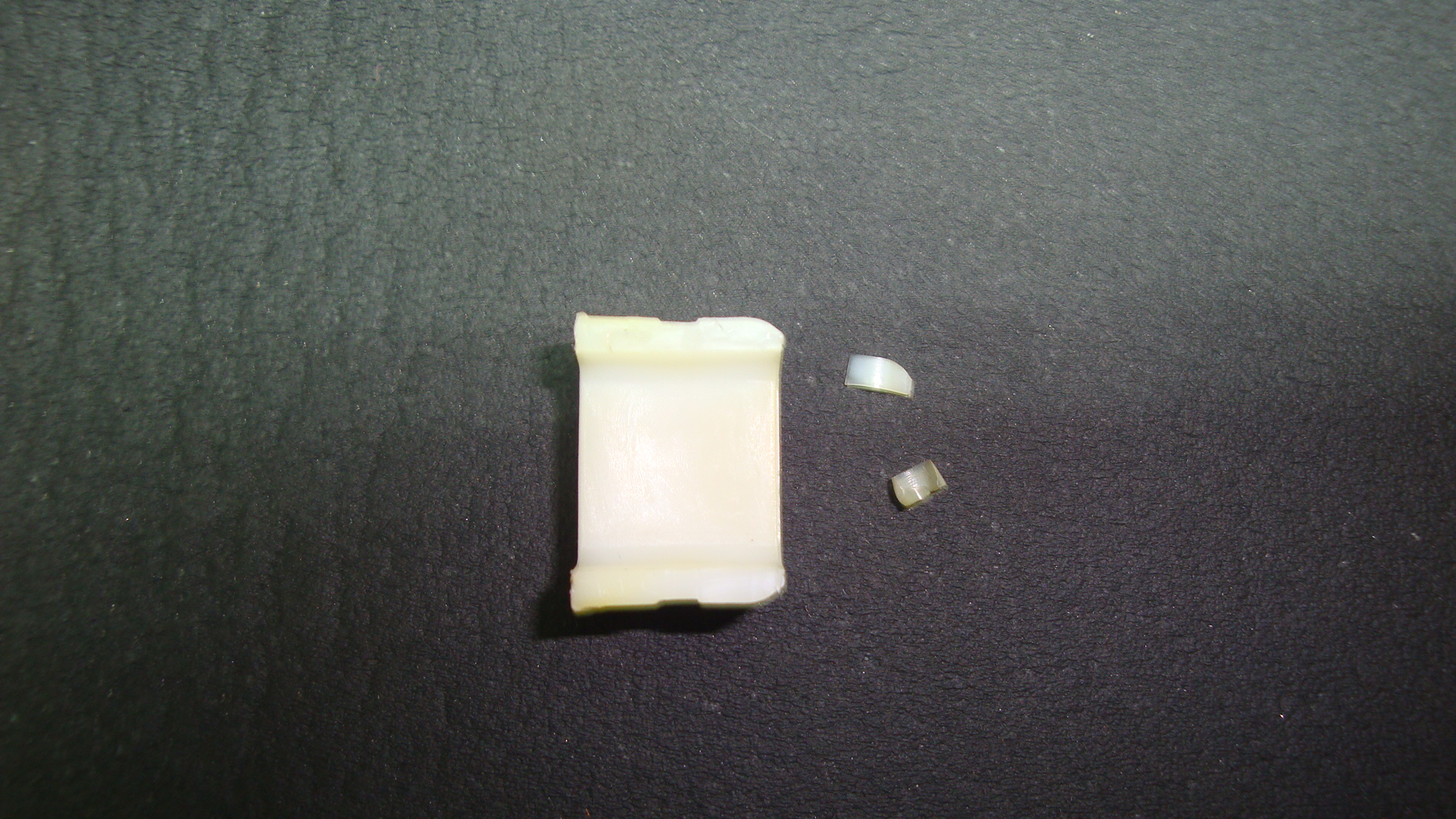

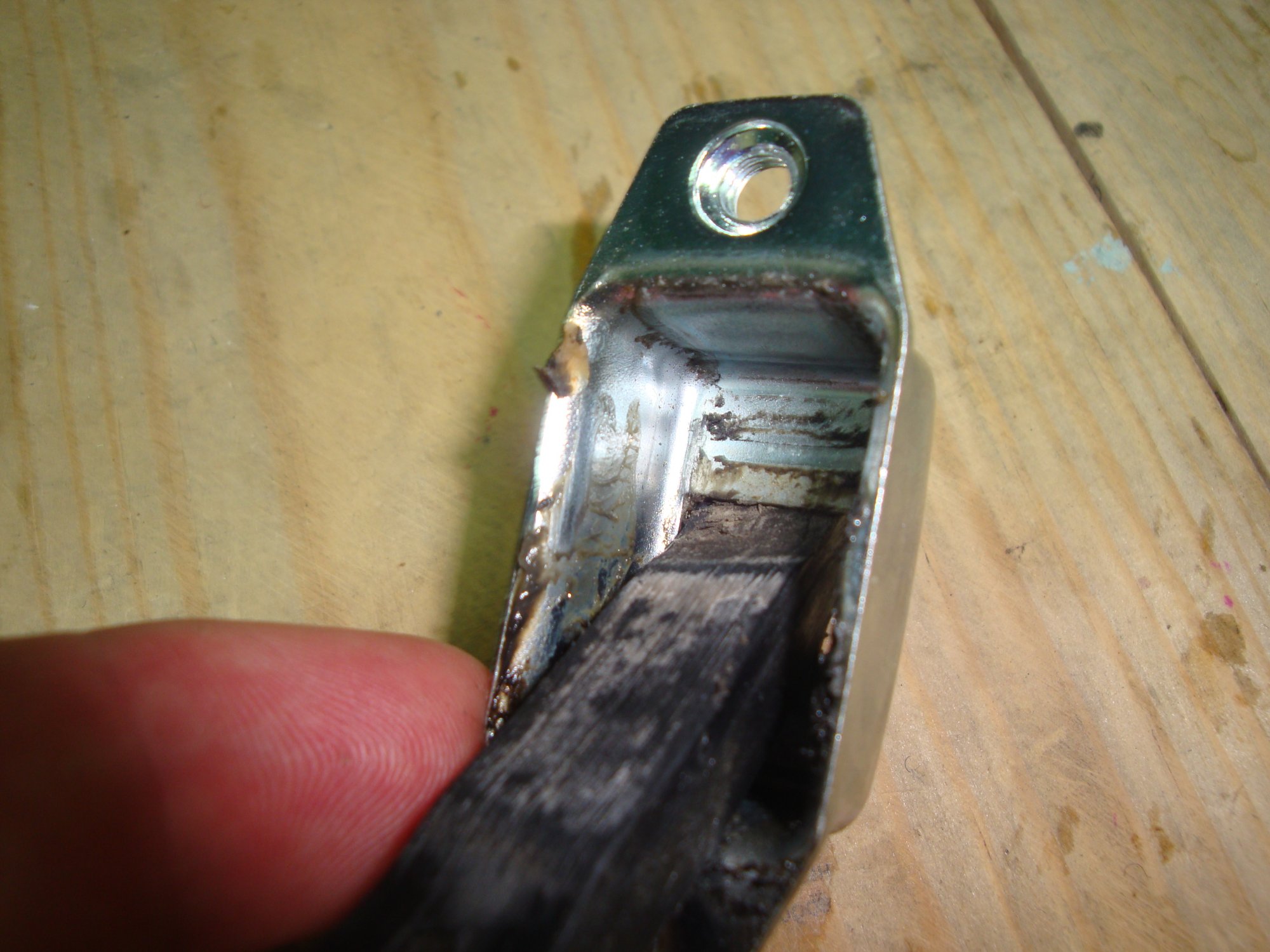

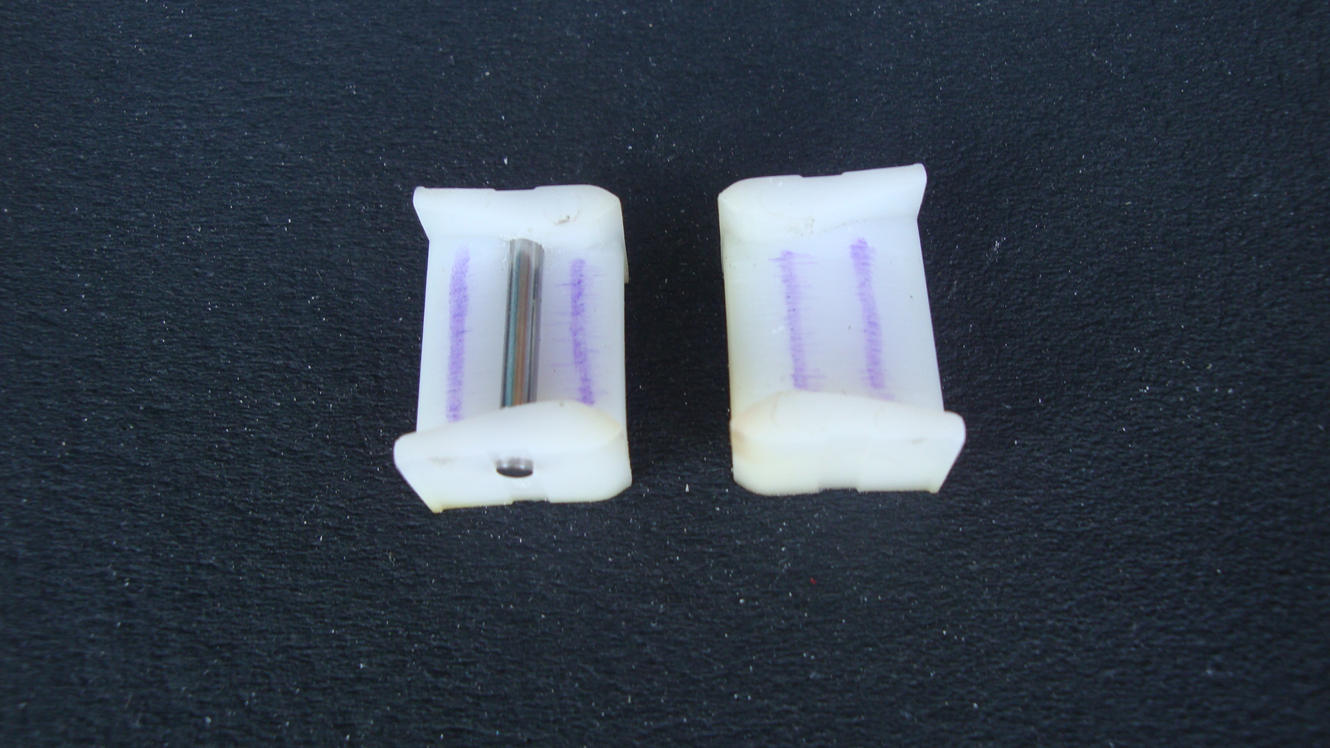

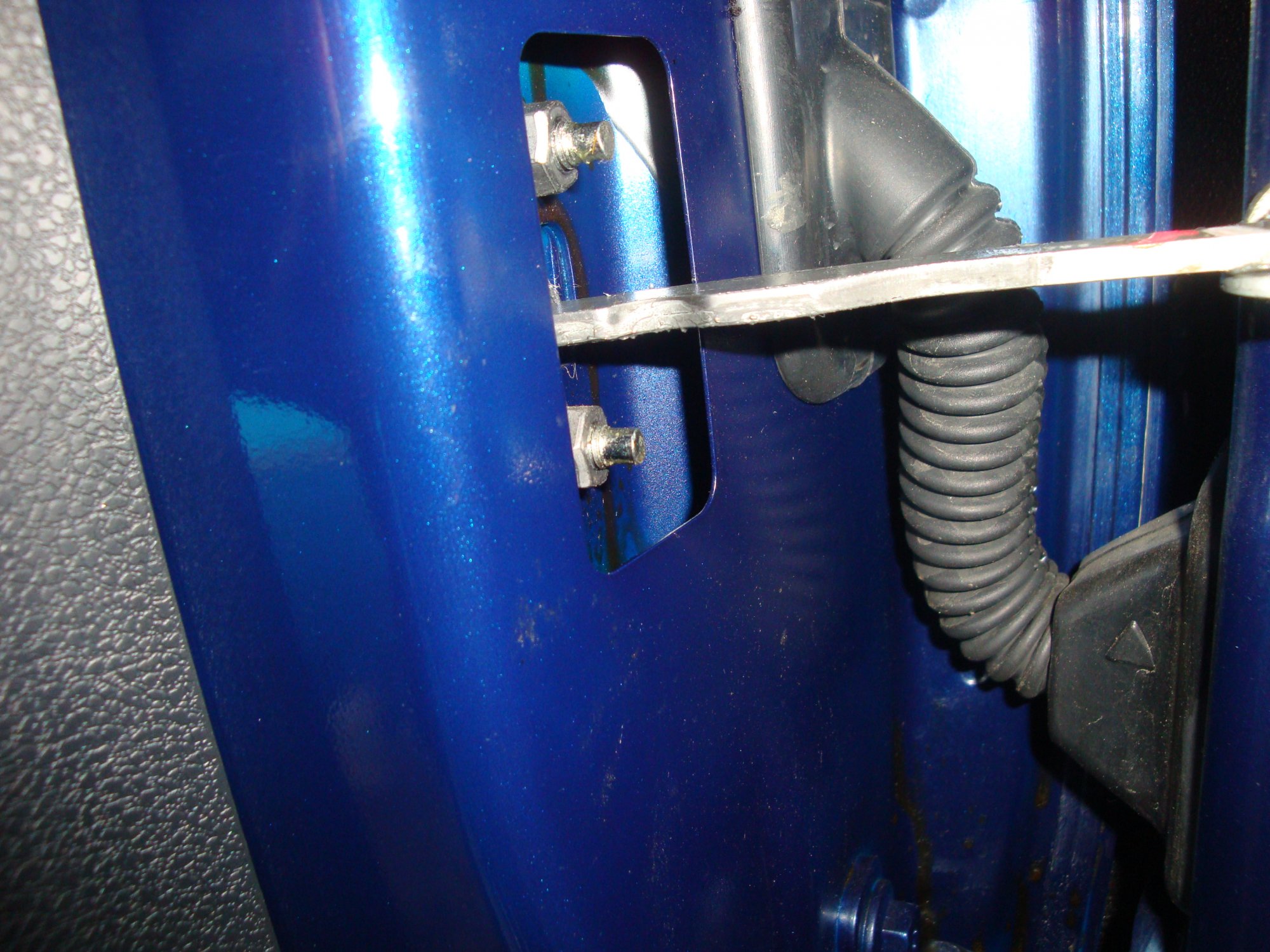

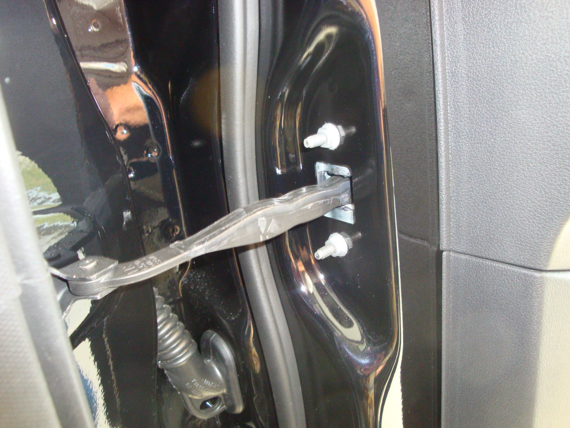

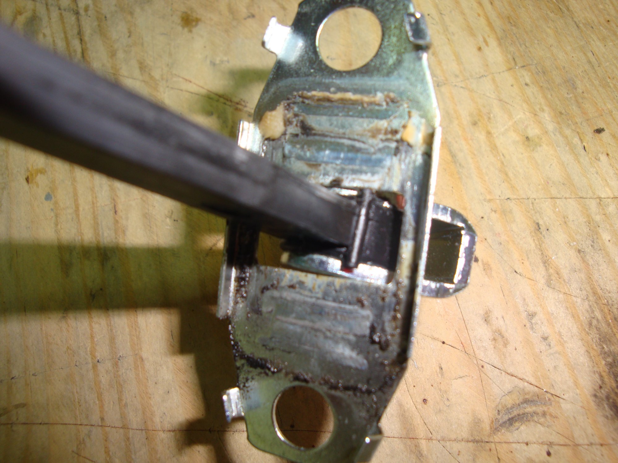

Когда ездил на замену обивок,задний левый ограничитель признали гарантийным(только потому что слесарь пожаловался ,устав держать дверь задом).Передние еще туда сюда,а задний правый меня тоже не устраивает.Вчера вечером снял.Все таки на заводе какую то смазку туда забивают.На фото она желтая,в реалии белая. DSC00197.JPG DSC00200.JPG Все промыл в бензине DSC00204.JPG Верхняя часть штока затерта сильней DSC00205.JPG чем нижняя DSC00211.JPG Такая же ситуация с сухарями DSC00217.JPG Левый - верхний.Правый - нижний(пометил фломастером,иначе на фото не видно).Это является косвенным подтверждением,что пыль - причина износа(на "сухом" штоке,на верхней части пыль удерживается лучше чем на нижней.)А на смазанном - сами понимаете.В словаре Ожегова,на против слова ЖМОТ,через тире,должна быть моя фотография.Ведь понял, что рем. комплект надо выбросить в мульду.Нет же ,полирнул поверхности,собрал,установил.На ровной поверхности дверь фиксируется.На значительном уклоне фиксируется только в среднем положении(и все равно не выкинул).Перехожу к варианту Б https://www.drive2.ru/l/7578188/ .Купил игольчатый подшипник(на ценнике обозначен как КПП 2108 - 20 руб.). DSC00254.JPG Промерял все "шейки" на штоке(дверь открыта полностью,среднее положение и дверь закрыта).Разница в толщине 0,3 мм.+ 0.3 мм.Т.е производителем предусмотрен такой алгоритм: 1.Дверь открыта - максимальная фиксация 2. Среднее положение - немного слабже. 3.дверь закрыта - сухари упираются друг в друга и не шоркают шток.Резинки - пружинки ослаблены(отдыхают).Путем не сложных измерений и математических вычислений пришел к выводу:Наращивать надо на 1 мм.Просверлил изношенный сухарь в половину иголки(т. е половина диаметра иголки остается в теле сухаря,другая половина выступает). DSC00260.JPG Можно сделать все проще(на глазок),тогда надо подрезать резиновые подушки.Получилось так DSC00266.JPG DSC00267.JPG DSC00268.JPG Не идеально(в закрытом положении).Сборку удобней производить в самом узком месте штока(закрытое положение двери).Сборка прошла без особых затруднений,за исключением одной резинки DSC00270.JPG Помазал резинку,с обоих сторон, слюнями и все собралось.Проверка фиксации дверей на уклоне показала эффективность данного способа ремонта. DSC00278.JPG DSC00279.JPG DSC00280.JPG Этот уклон еще круче DSC00286.JPG DSC00289.JPG По уровню крыш и эстакады можно представить угол уклона.Передняя дверь с родным ограничителем.При легком покачивании она закрылась(но он уже не новый и помазанный),задняя(восстановленная) осталась открыта.Вывод:Родные ограничители не так уж плохи,но у Мерса все равно лучше.Эх жаль у меня нет банковской карты.:).Осталось придумать конструкцию пыльника или допечатать в инструкции по эксплуатации:Для длительной исправной работы ограничителей дверей необходимо ежедневно их протирать.Те,у кого ограничители помазаны,но еще держат,протрите бензином или уайт - спиритом,пока они "не умерли".

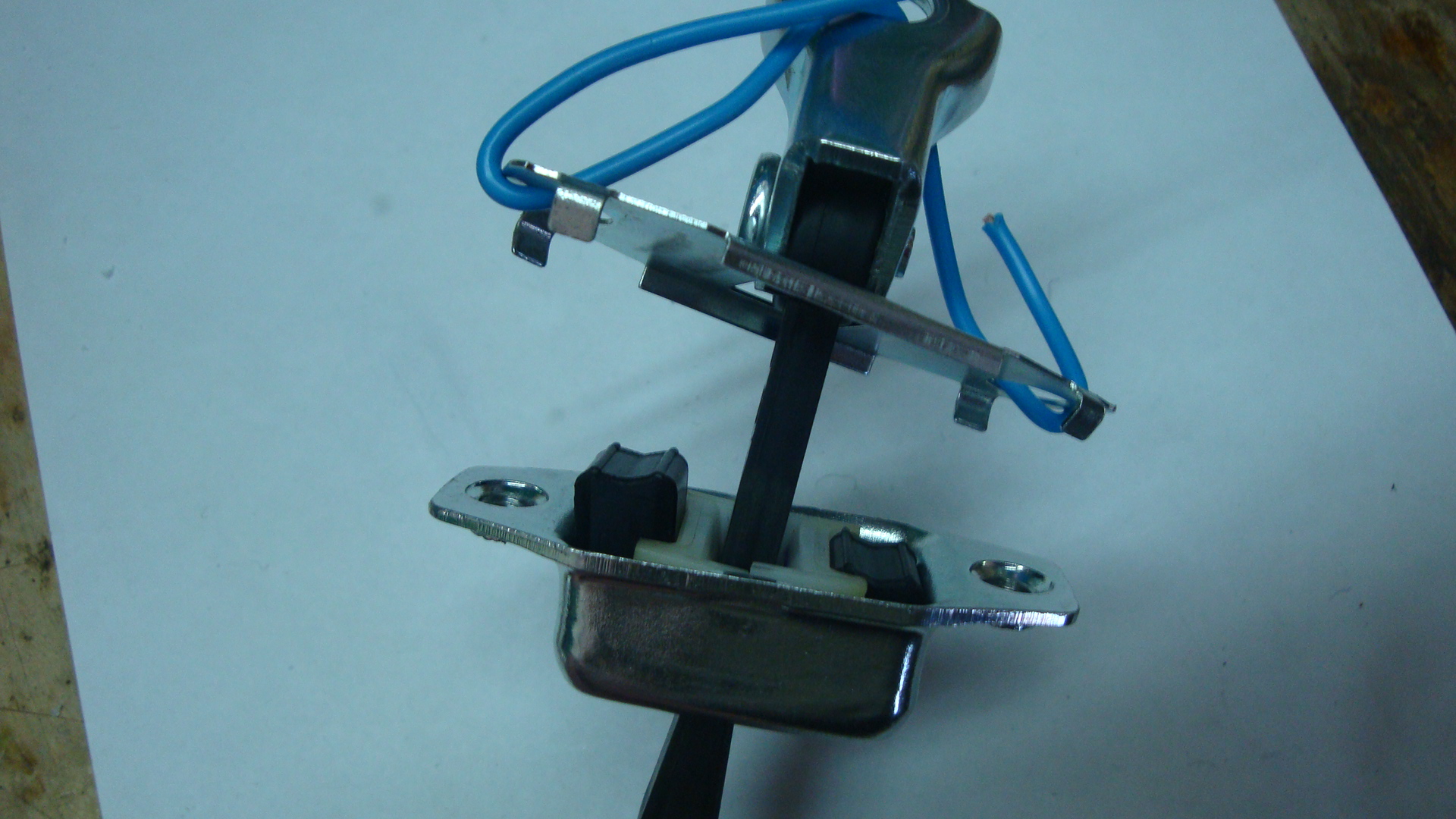

А почему медный?
Алюминиевый быстро сломается.Железный - не согнется.Просто у меня медных проводков много,вот и предложил.[DOUBLEPOST=1468222178,1468220893][/DOUBLEPOST]Можно временно такой приделать Фото-0001.jpg
