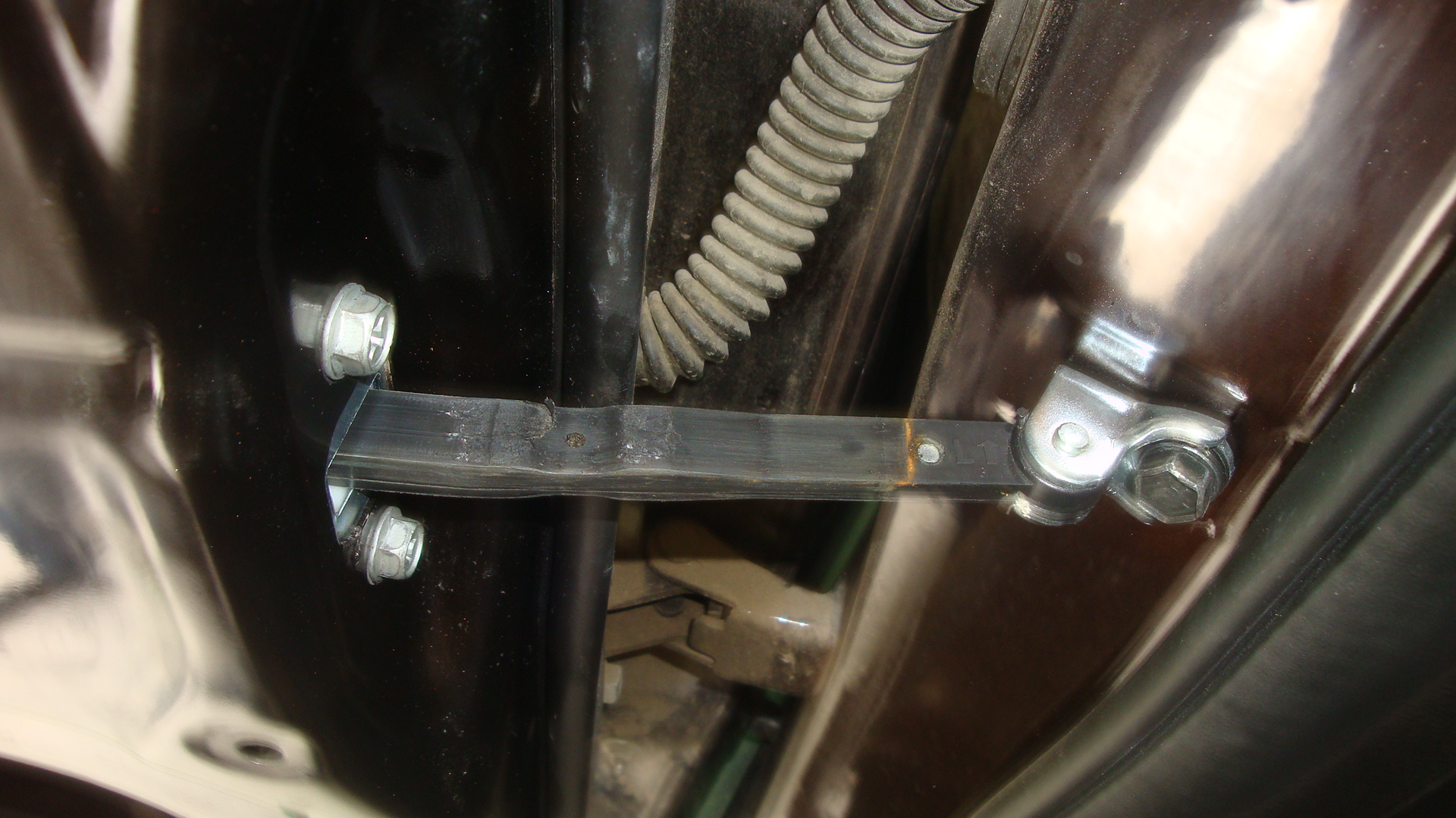

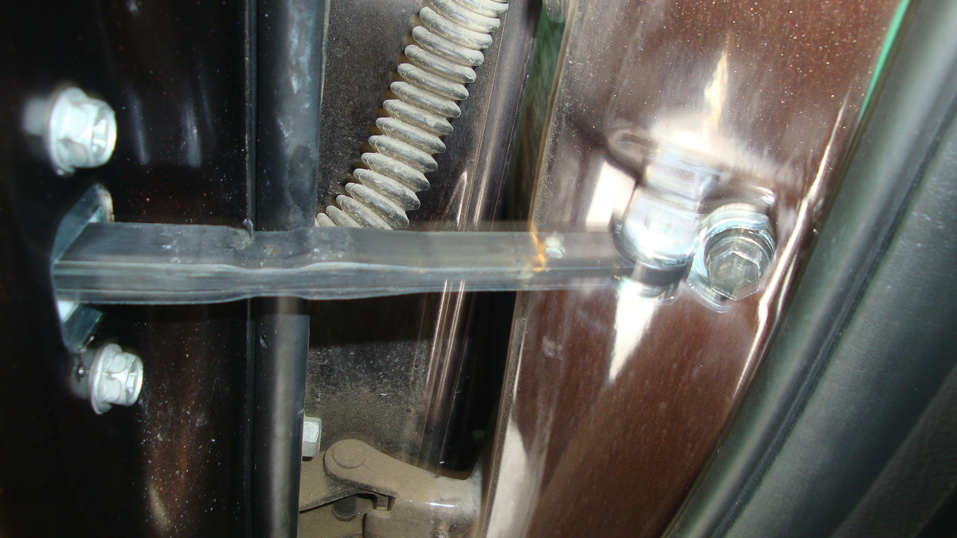

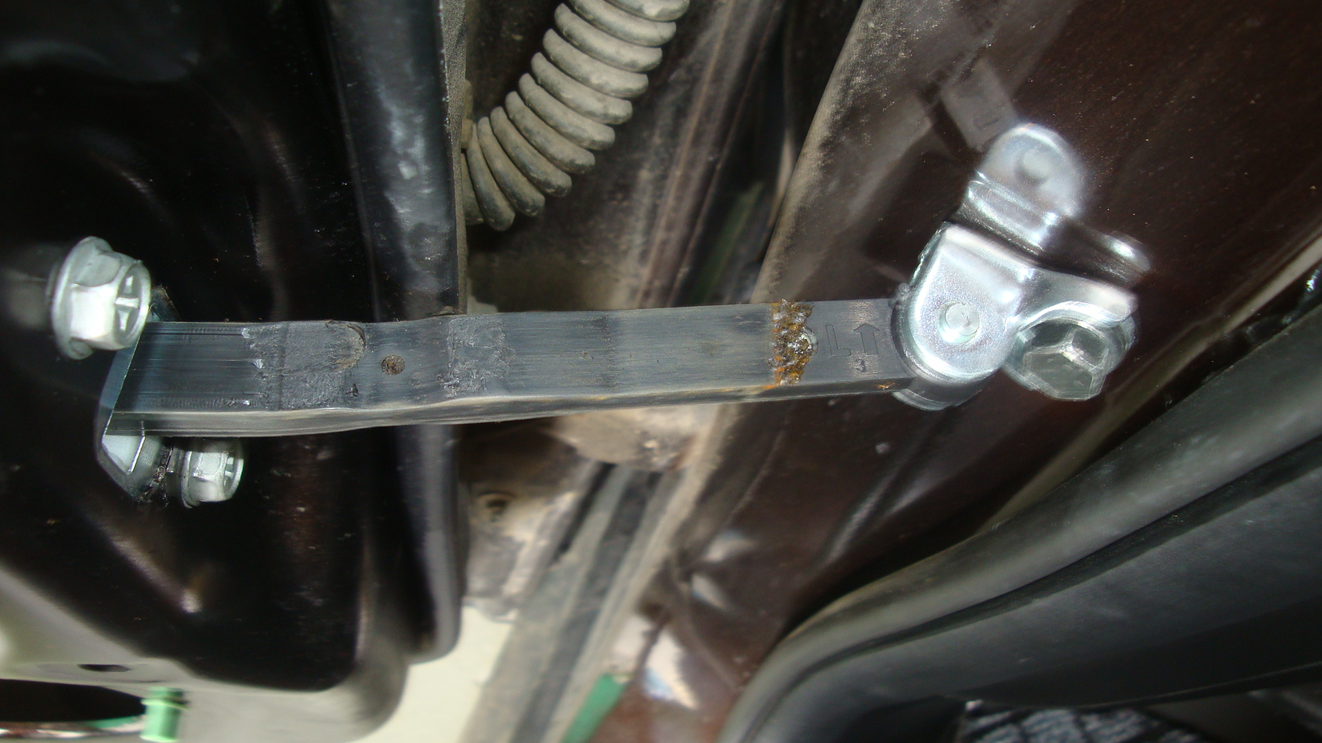

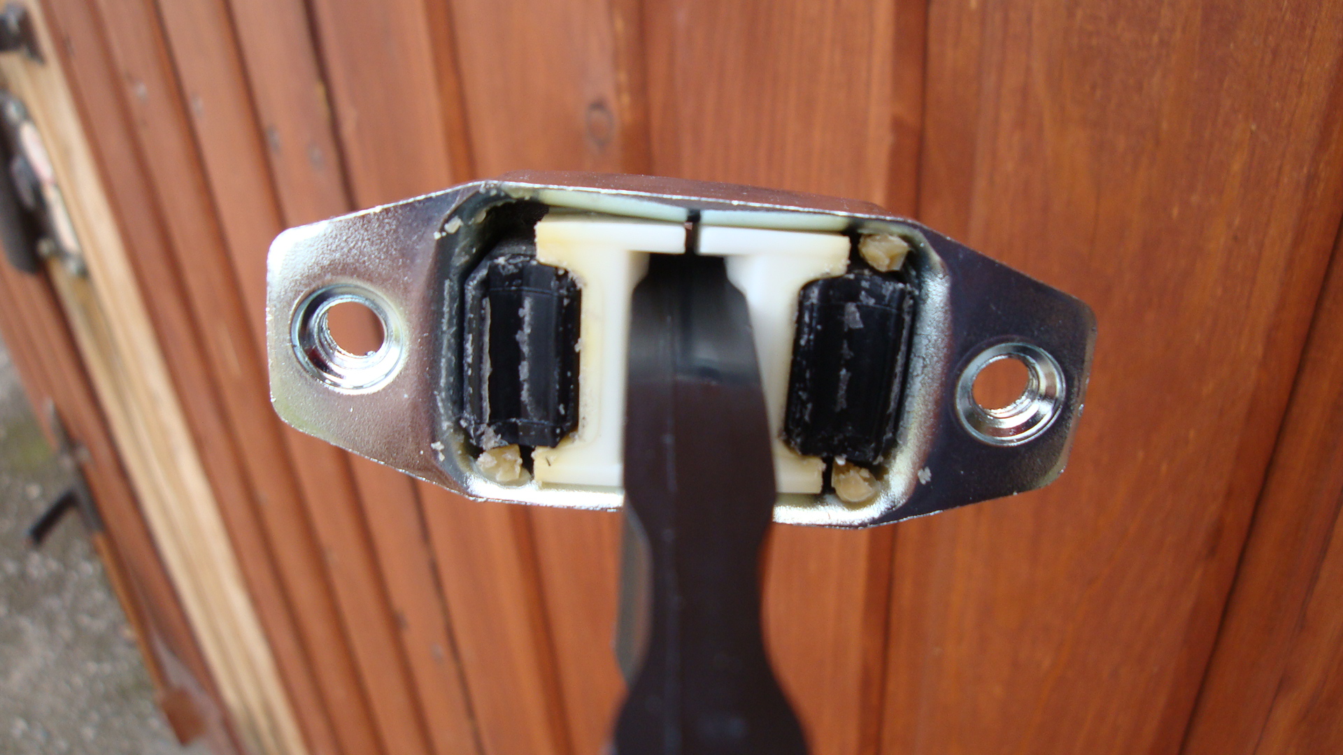

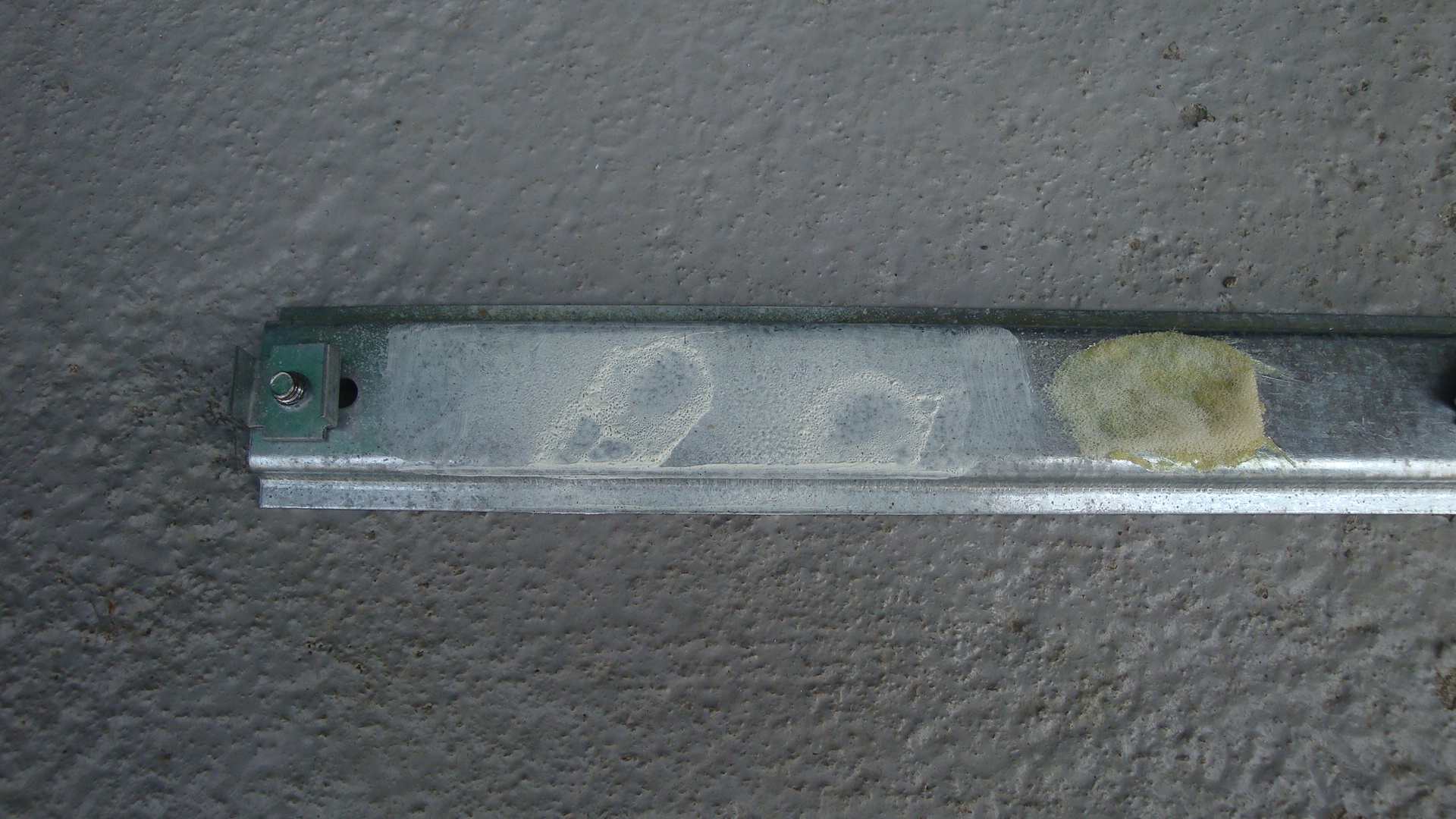

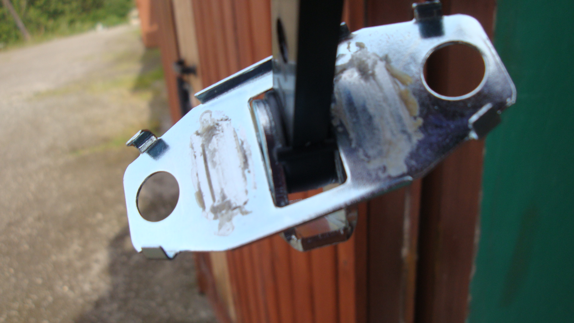

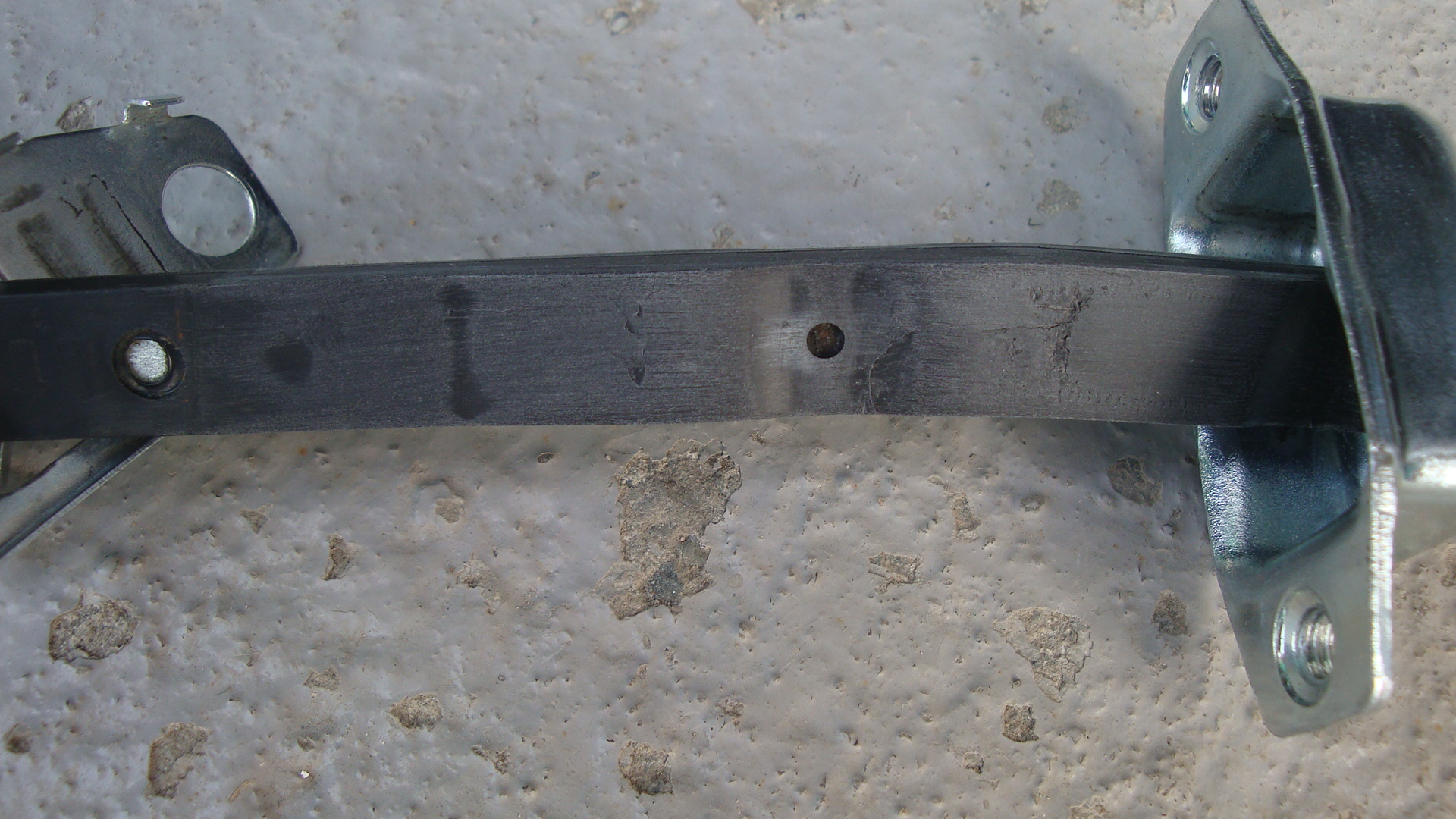

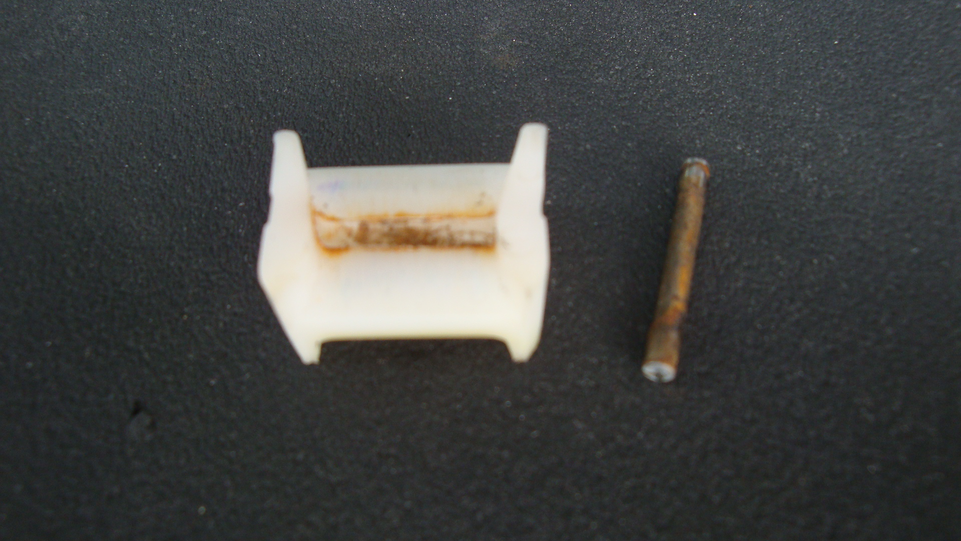

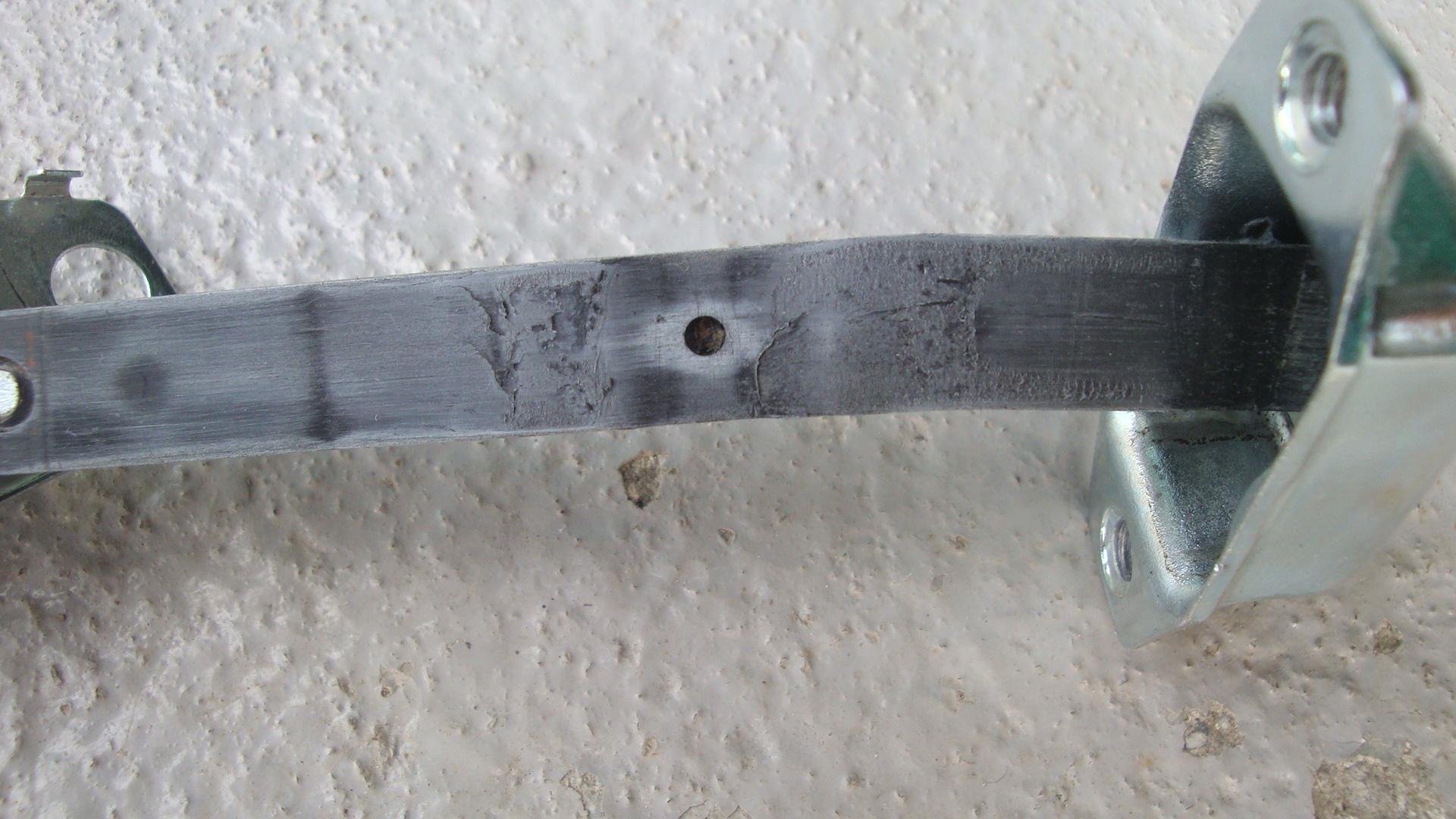

Не хочу Вам надоедать.Но мои эксперименты показывают,что я должен Вас предупредить.Прошла неделя интенсивной эксплуатации восстановленного ограничителя .Вот такая картина DSC00437.JPG В районе конечной точки хода ограничителя - ржавчина и стружка от штока.Протер DSC00441.JPG DSC00443.JPG Теперь четко видна ржавчина от иголки(прошла всего неделя).В углублении(среднее положение двери) - задир,в виде завитка.С лева и с права от углубления заметный износ штока(до ремонта его не было).Т.к материал иголки тверже,чем материал штока и иголка не вращается,а "скользит" - происходит это безобразие.Я пошел дальше.Попала в мои руки,вот такая смазка DSC00307.JPG В этой теме ее уже упоминали.На официальном сайте производителя заявлена как:"Смазка для узлов, не допускающих попадание в смазку грязи, пыли и влаги: для автомобильных дверных замков, замков багажника и капота. "Должна идеально подходить для смазки ограничителей.Проверим.Упаковка "на уровне",с верху защитный колпачок(от случайного нажатия) DSC00309.JPG Побрызгал DSC00492.JPG Посыпал мелкими камушками DSC00493.JPG Ударил пару раз оземь(предварительно перевернув деталь смазкой в низ) DSC00496.JPG Основная масса камней отлетела,но для ограничителя и такого достаточно.Посыпал "пылью" DSC00499.JPG Повторил процедуру стряхивания DSC00497.JPG Практически все осталось на смазке.Кинетическая энергия камушков больше чем "пыли".Даже после "легкого" протирания тряпкой остались мелкие вкрапления камушков. DSC00502.JPG У меня два варианта: 1.Неправильно выполнен перевод с немецкого. 2.Я не правильно понимаю слова пыль и камни.Но и том и в другом случае - ни какой смазки (в наших ограничителях) быть не должно.

Не так давно, заскрипела задняя левая дверь, процедуру выполнил по инструкции написанной вами, пока скрипов нет, да я думаю и не скоро появятся, абразиву то не на что прицепится.[DOUBLEPOST=1469130303,1469129958][/DOUBLEPOST]пиночет, это что получается, ролик должен быть из нерж. стали, желательно большего диаметра и вращаться, а резинки помягче.

Тем более всех нас касается.
Именно так.На сегодняшний день эта тема не актуальна,т.к все авто гарантийные и у многих ОД в "шаговой доступности".Но гарантия не вечна.
Это SerzhV,писал.я лишь обобщил опыт других людей.Ваш пост - отзыв,является еще одним доказательством эффективности данного способа борьбы со скрипом.

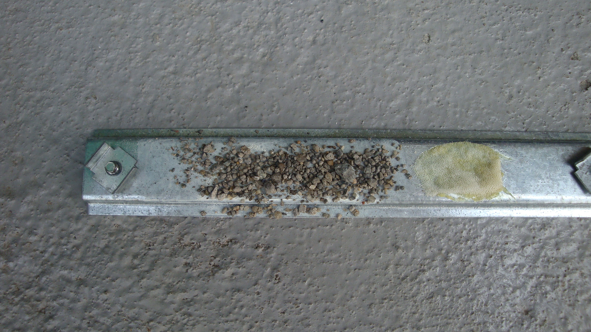

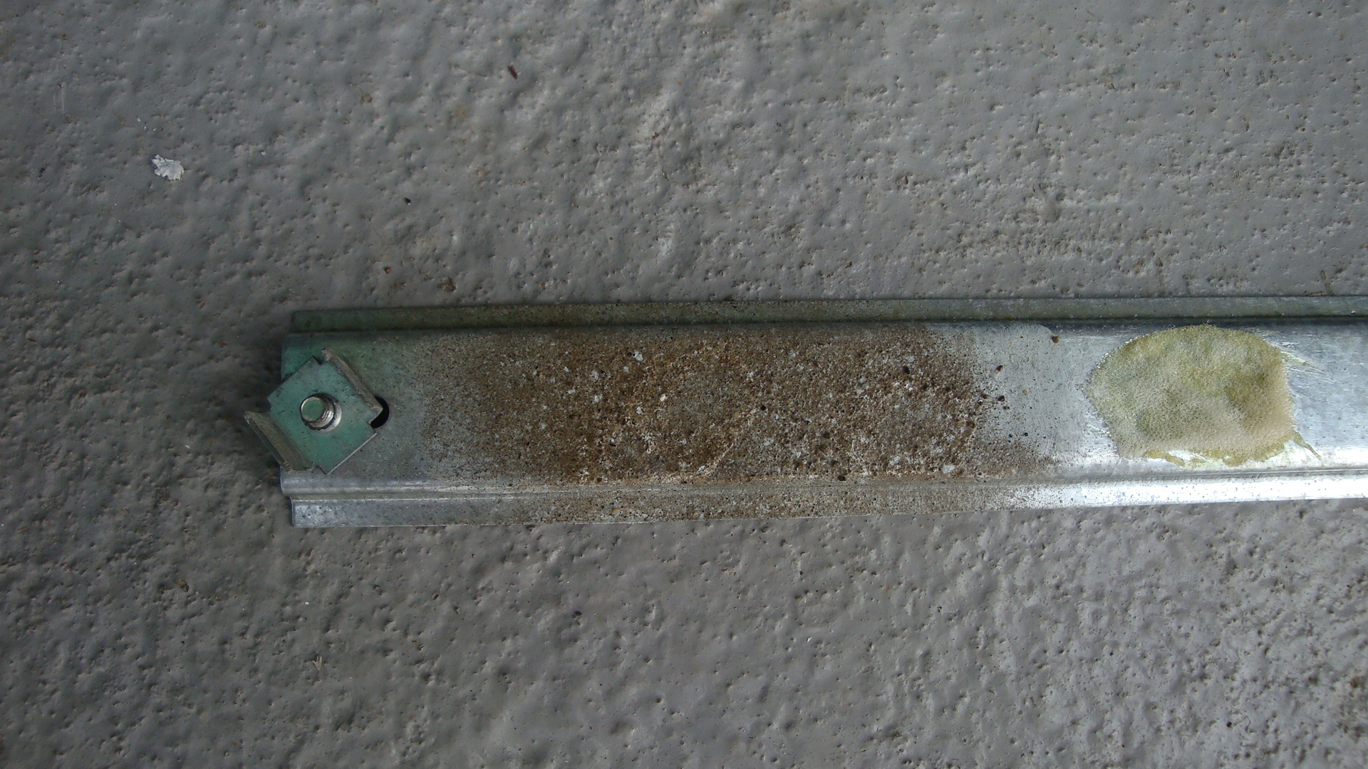

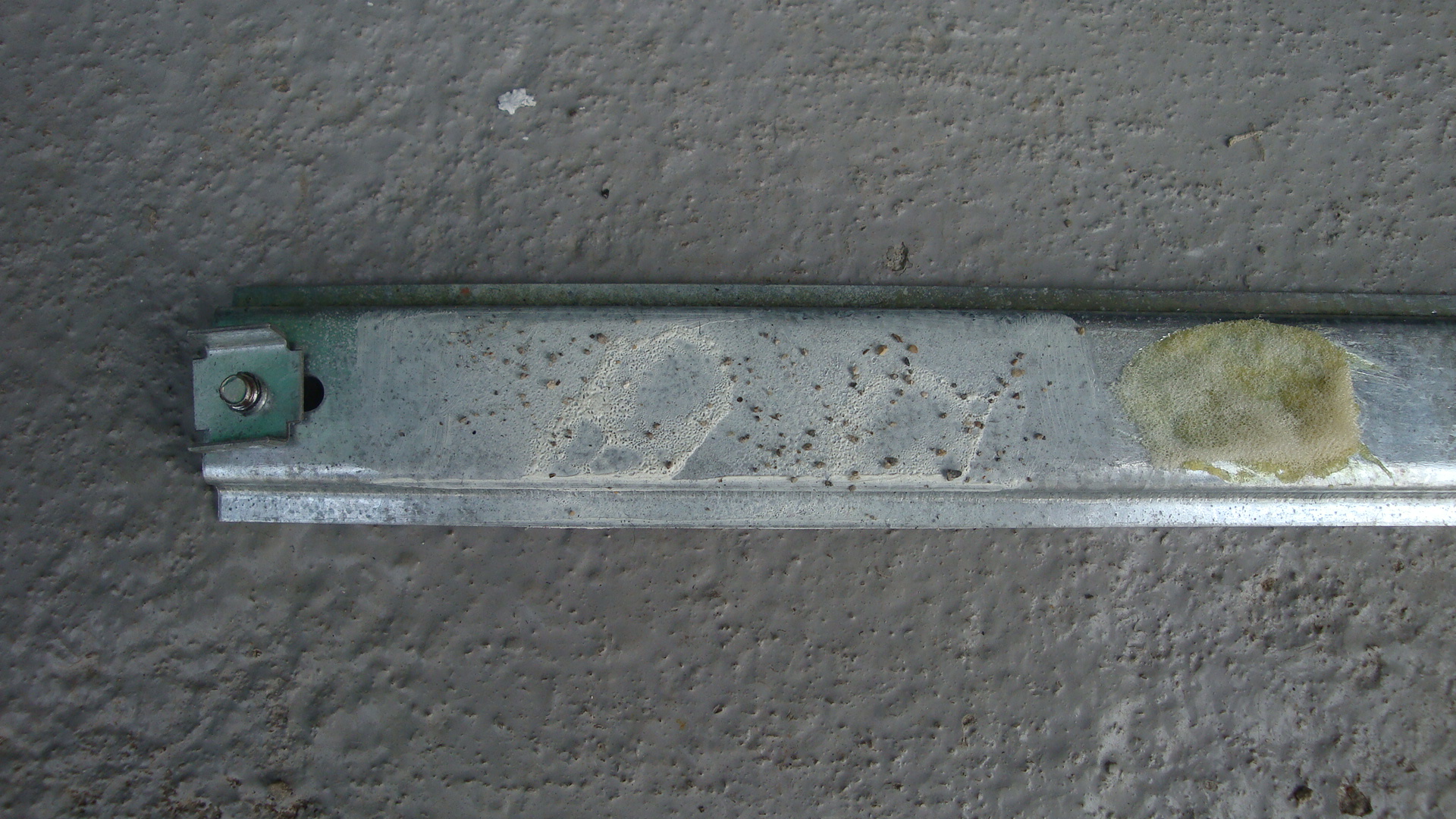

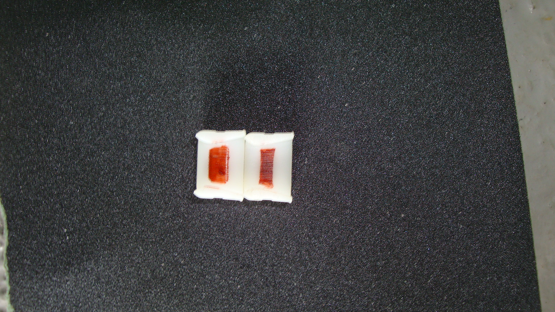

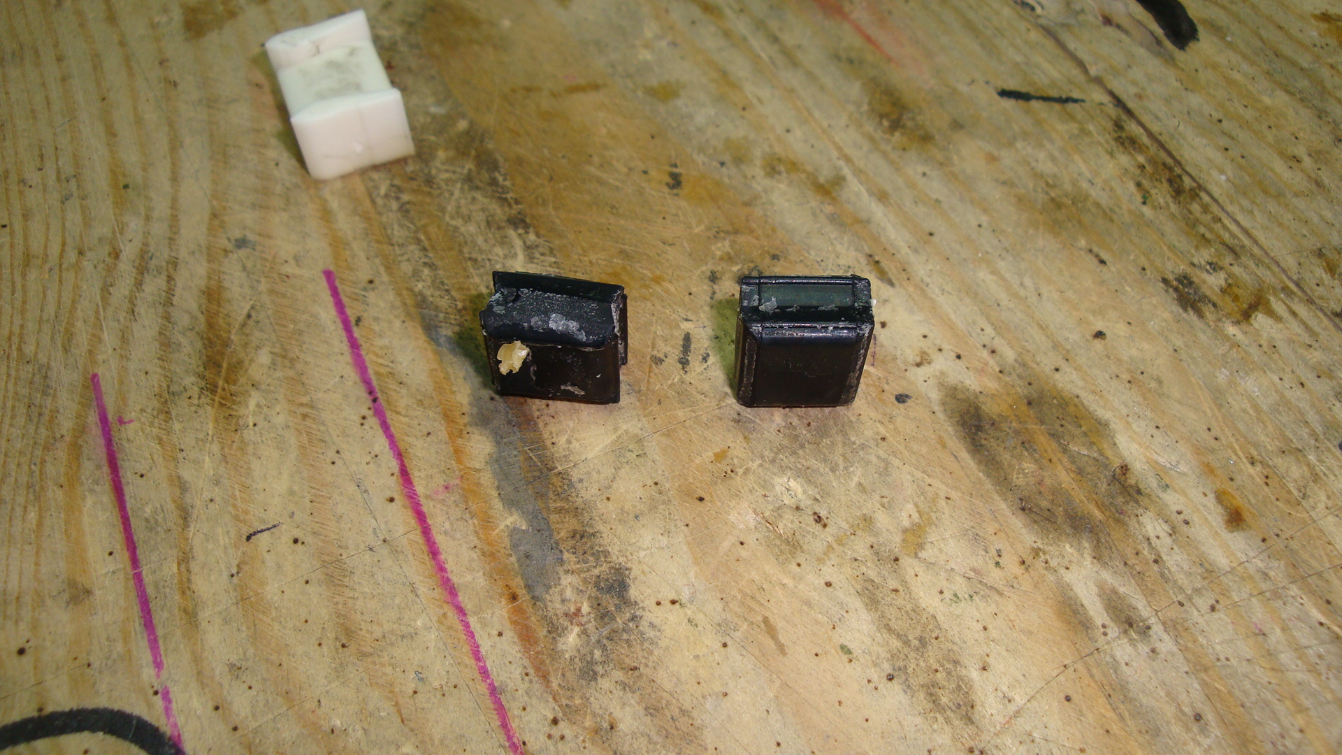

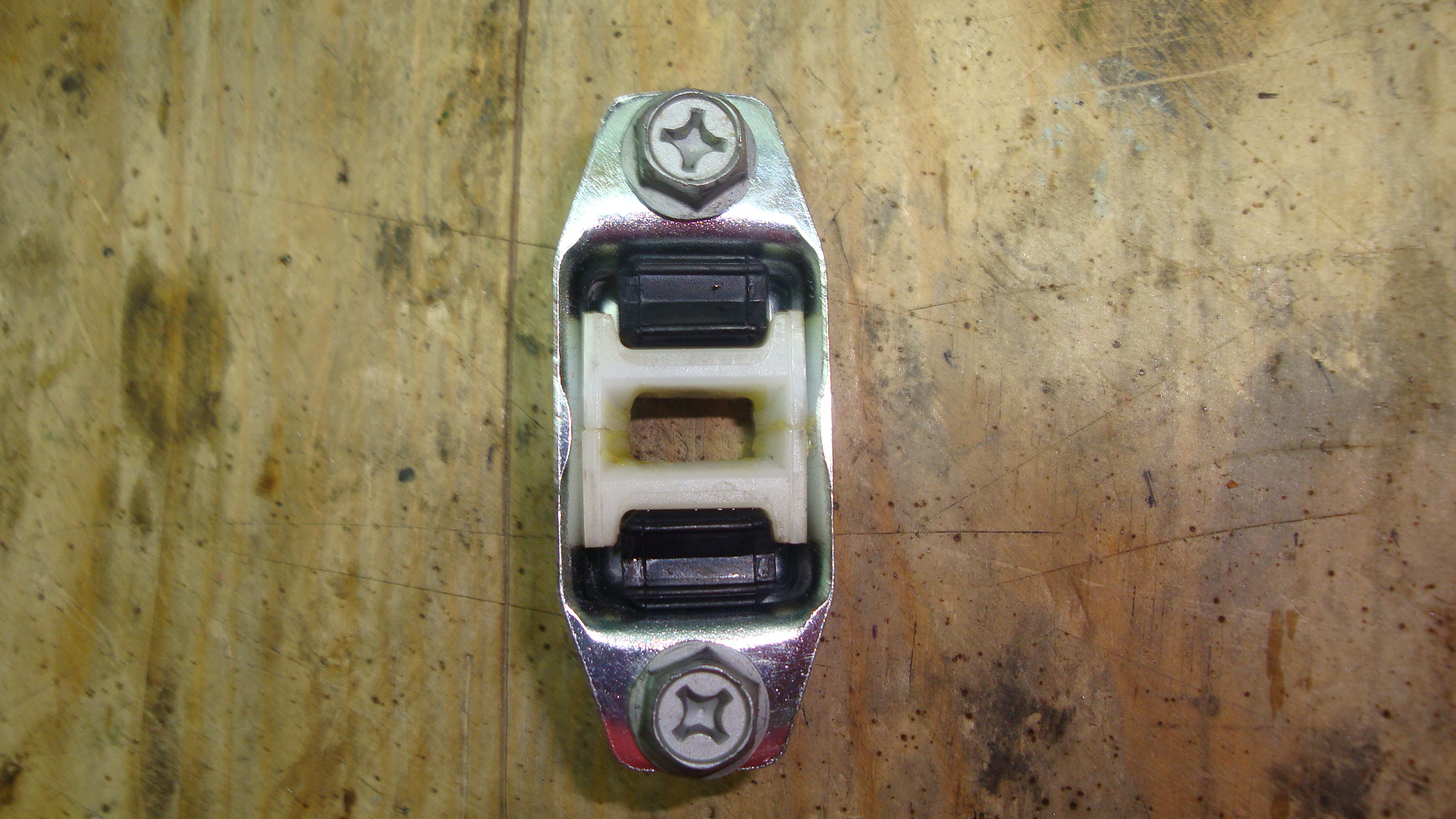

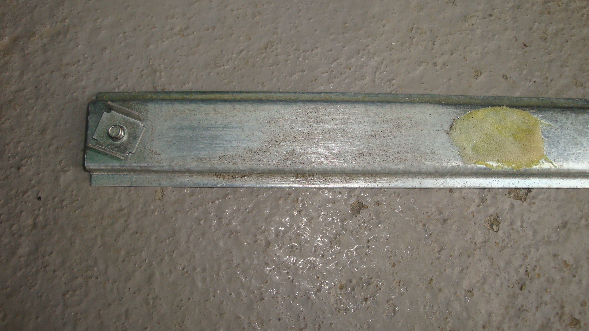

"Ограничительные" войны(эпизод третий).После того ,как я обнаружил усиленный износ(после ремонта игольчатым подшипником),описанный здесь https://suzuki-club.ru/threads/75048/page-4#post-1266584 я перешел к плану Ы.Разобрал "отремонтированный" огр. Так выглядит сухарь и иголка после недели эксплуатации и двух ливней. DSC00521.JPG Шток выглядел так DSC00526.JPG без нажима "дернул" наждачкой ,с зерном 180 . Шток после "обработки" DSC00529.JPG Взял изношенные сухари и ,как Церетели,отсек все ненужное(процесс будет описан ниже).Получил хороший результат DSC00548.JPG Через неделю эксплуатации,не обнаружив ржавчину ,стружку и дополнительный износ,решил довести остальные двери "до ума".Разобрал .Во всех ограничителях (без исключения) именно верхний сухарь является самым изношенным.Что еще раз подтверждает пыле - грязевой "след" в этом деле и необходимость установки пыльника.Небольшое наблюдение:При снятом ограничителе,задние двери стремятся закрыться,а передние стремятся открыться.Видимо наклон петлей так сделан.Будьте аккуратней,чтоб не "вывернуть" передние двери. Вся соль фиксации заключается в том, что эта "щель" DSC00573.JPG должна быть меньше или равна самому тонкому месту штока(закрытое положение двери)."В оригинале" сухарь имеет выпуклость в виде трапеции(если смотреть в разрезе).Высота трапеции примерно 1,5 - 2 мм.Верхнее основание 4 - 5 мм. DSC00588.JPG Эти цифры были получены путем всевозможных замеров и очень сложных математических вычислений(требующих хорошего знания математического анализа и линейной алгебры):).Самый изношенный сухарь DSC00593.JPG (маркером помечено для наглядности) имеет достаточную толщину DSC00589.JPG для полного восстановления.Вооружившись напильником и тремя наждачками (с разной зернистостью) DSC00591.JPG приступаем.Дальше нужны только руки и терпение.А если руки "золотые",то не важно откуда они растут.Получаем такой результат DSC00603.JPG Правый сухарь - обработан,левый - не обработан.Материал сухарей белый - плохо видно что точить.Пометив вершинку маркером - задача упрощается.После обработки второго сухаря мы имеем почти оригинальный профиль выпуклости.Но "щель" DSC00573.JPG меньше не стала,т.к сухари упираются друг в друга.Нужно подрезать боковые стенки сухаря DSC00597.JPG Это можно сделать канцелярским ножом или на наждаке.При "формировании" выпуклостей ,напильником неудобно подбираться в углы.Пластик в углах подрезал тоже канц. ножом.Подрезав боковые стенки,мы ослабляем давление резинок - пружинок.я,на самом изношенном ограничителе,подложил одну прокладку,толщиной 1 мм.Вру,самый изношенный был признан гарантийным.Толщина прокладки должна быть такой,чтоб при сборке ограничителя,резинки вставлялись в натяг.В этом вопросе и перебор плох(будет задиратся шток),и недобор(плохая фиксация).:heat:
ASP1963
7 Сентябрь 2014
1,195
622
Рязанская обл.
пиночет
26 Ноябрь 2014
1,289
1,015
свердловская обл
я все правильно написал.У меня как у Мистера Фикса(из мультика) было много планов.План А и Б уже описал ранее.Остальные пропустил и сразу перешел к плану Ы.;).Работа включала:снятие и обратную установку дверных карт,динамиков,смену музыкального оформления процесса,два чаепития,перекуры(через 45 мин.) и собственно восстановление работоспособности ограничителей.Заняло это(на три двери) около 8 часов.Часа полтора ушло на фотосессию(то у них прическа не такая,то улыбка напоминает оскал).Если посчитать только стоимость трех ограничителей,то получается 3 * 1500 р = 4500 р.4500 руб. даже за 8 часов = не плохая прибавка к пенсии.Если посчитать мою поездку к ОД(замена по гарантии),только бенз = 2500 руб + два раза покушать + дорога займет 10 часов + время на замену.

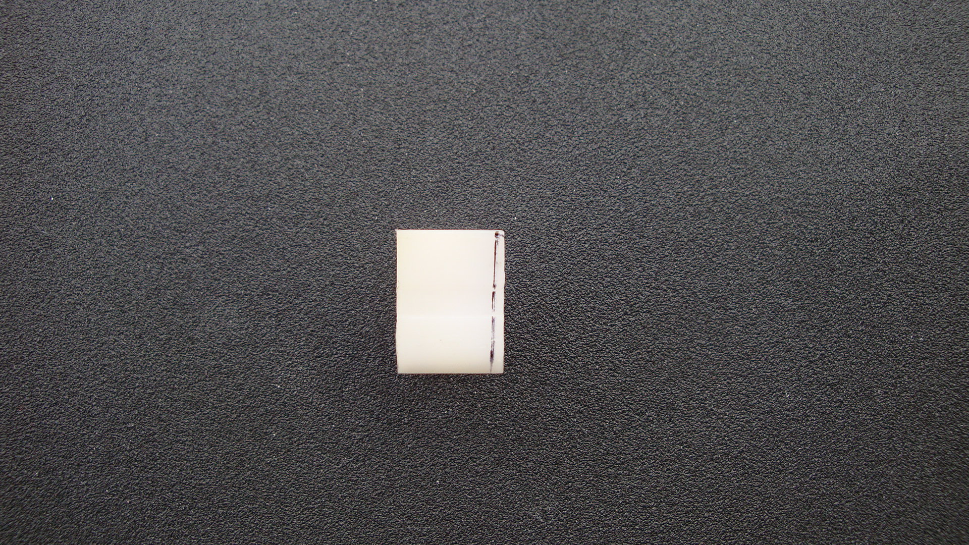

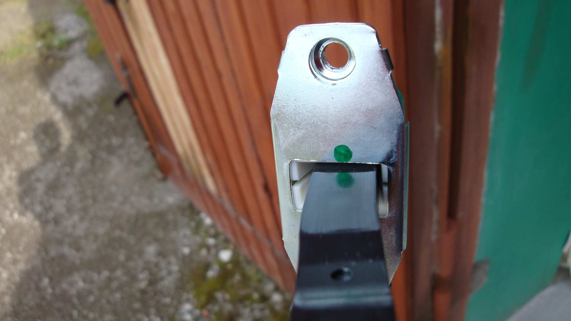

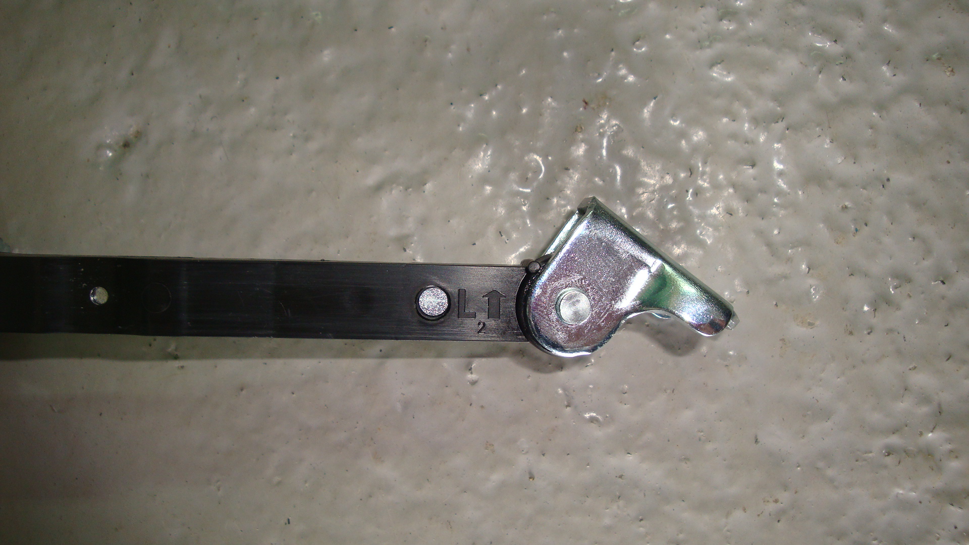

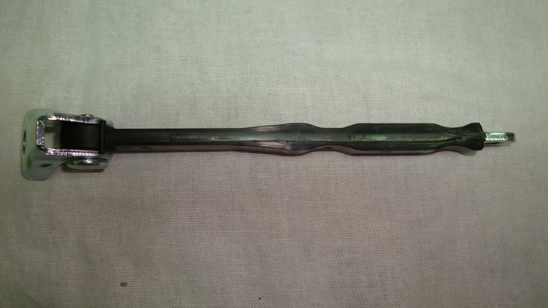

"Ограничительные" войны,эпизод заключительный.Фартовые Вы ребята.Только для Вас и науки разобрал абсолютно новый(модернизированный) ограничитель.Внешне он ни чем не отличается от старого,за исключением мелочей.На штоке (возле буквы L)цифра 2. DSC00605.JPG На старых стояла 3 и 4.Метка зеленого цвета DSC00608.JPG на старых - синего цвета.Внутри все равно какая то смазка DSC00611.JPG DSC00612.JPG DSC00616.JPG видимо используемая для того,что б втиснуть резинки.Жаль что в Венгрии не знают:Слюна обладает не только бактерицидными свойствами,но и смазывающими.А так же может использоваться как "монтажный мел".я не проводил спектральный анализ материала сухарей.Визуально, он отличается цветом(чуть белей).Твердость (субьективно) - такая же,легко поддается воздействию канцелярского ножа. DSC00619.JPG обратная сторона сухаря уже успела пожелтеть от резинки. Верхнее основание трапеции я вычислил правильно : 4 - 5 мм. DSC00625.JPG Высоту тоже правильно: 1,5 - 2 мм.Толщины новых деталей(может кому пригодится). DSC00623.JPG DSC00620.JPG Толщины нового штока DSC00628.JPG слева на право 5,3 мм. 8,6 мм. 5,6 мм. 8,9 мм. 5,9 мм.

Забыл сказать что,смазка в новом ограничителе,только на резинках.На трущихся поверхностях штока и сухарей смазки нет.

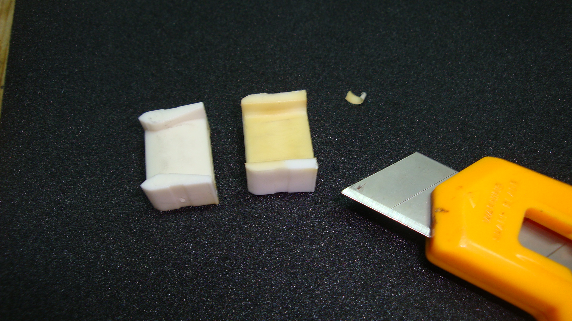

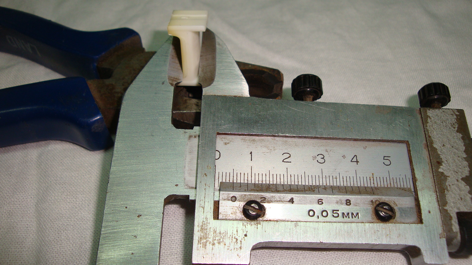

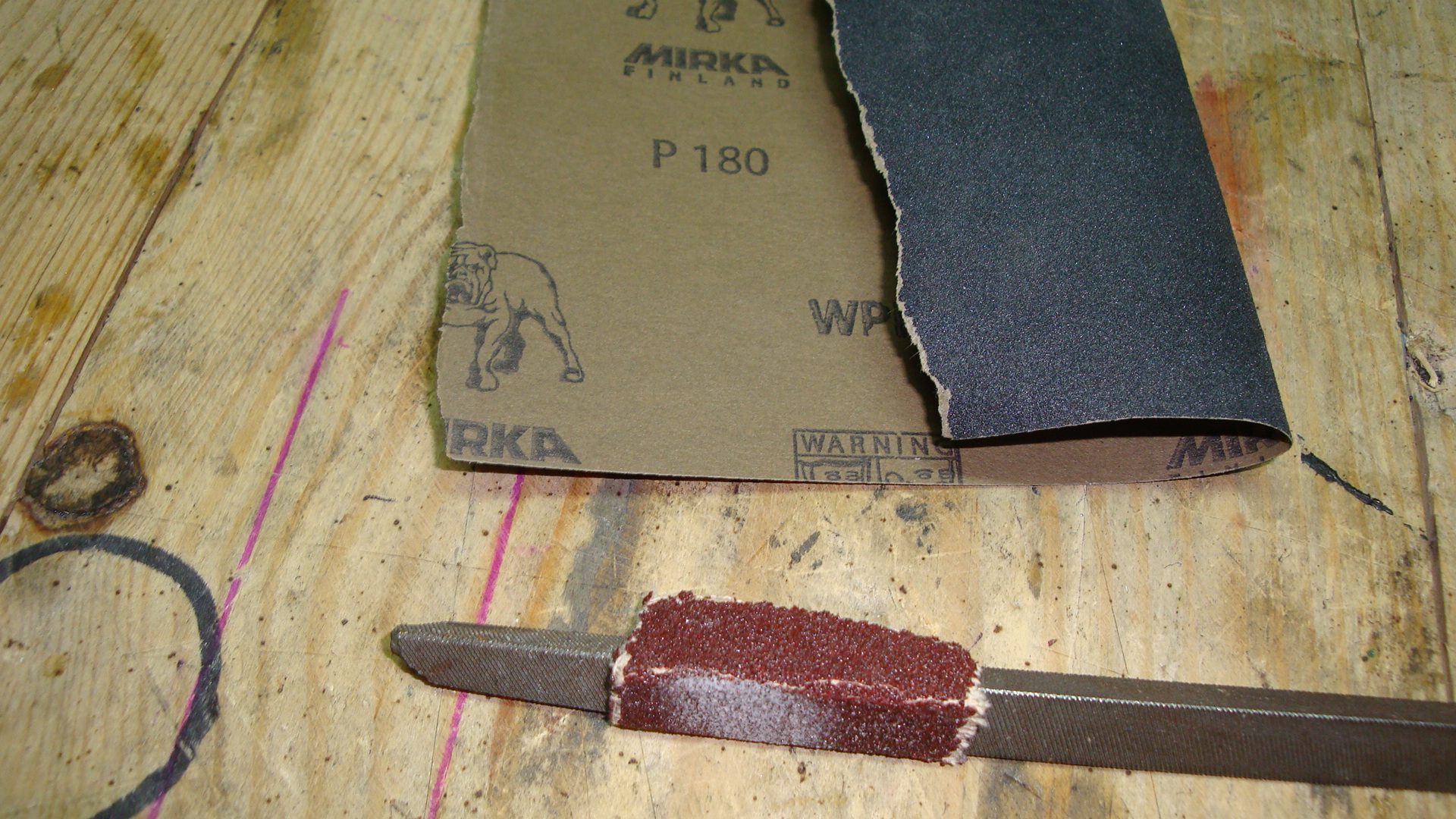

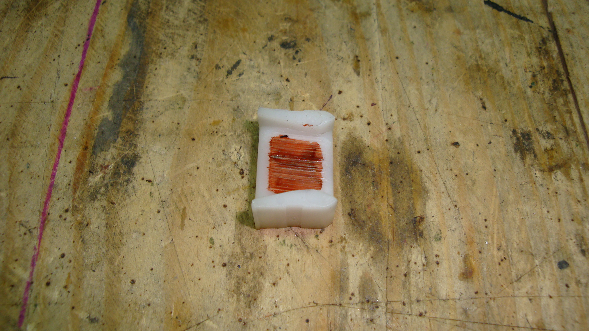

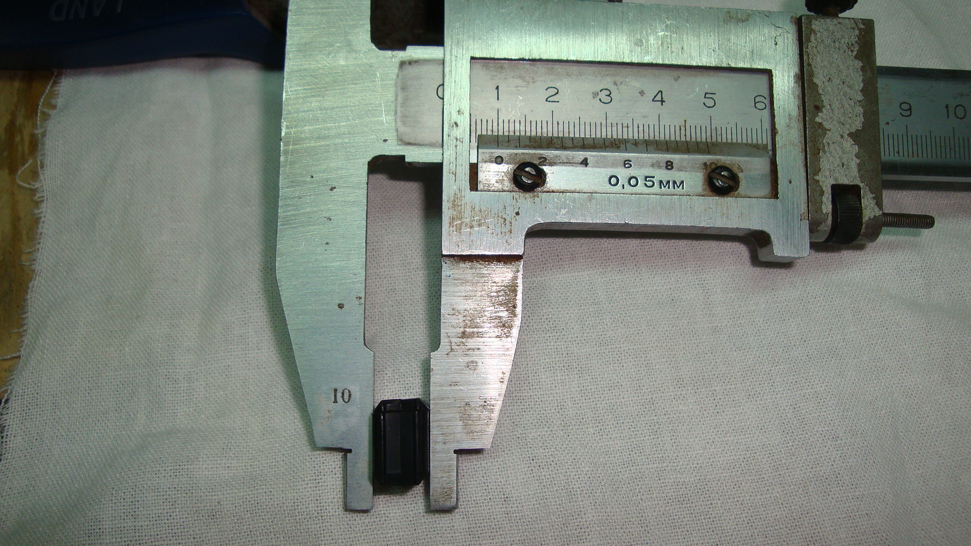

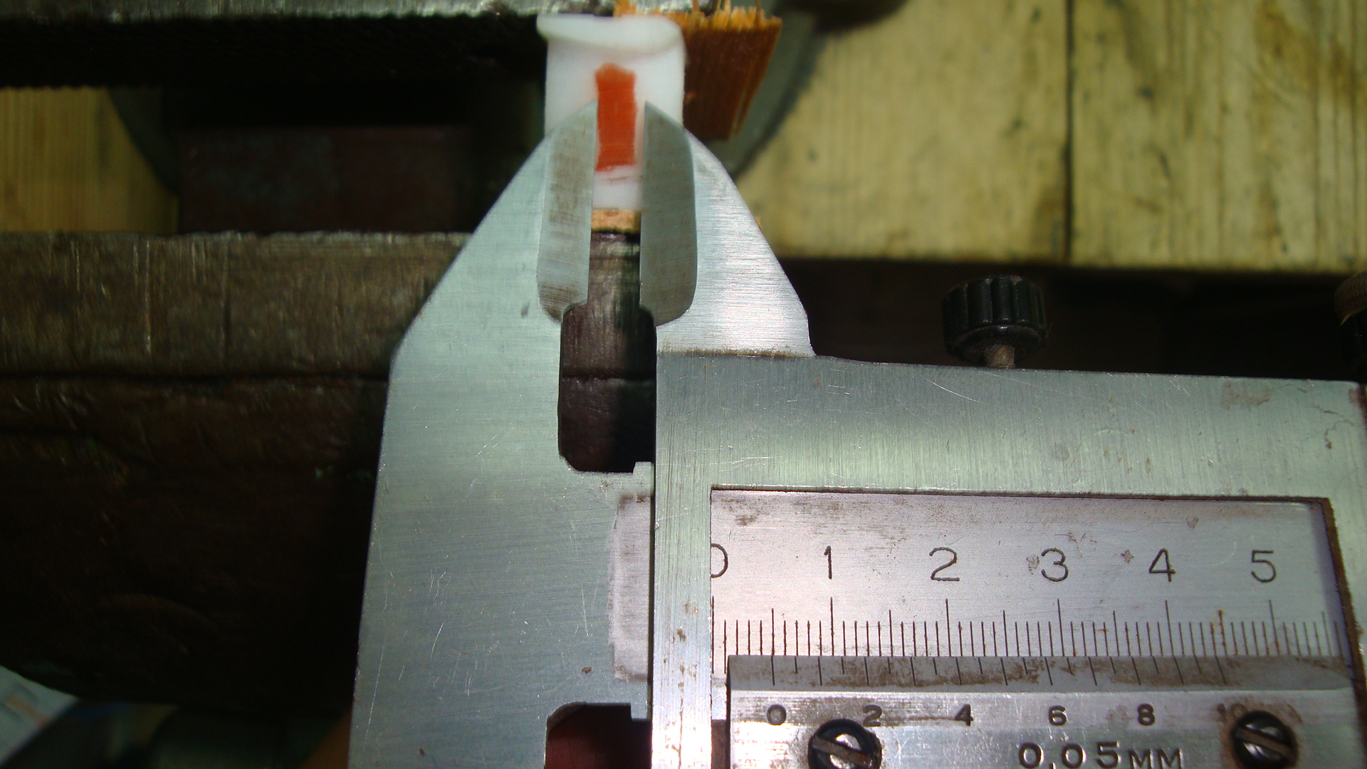

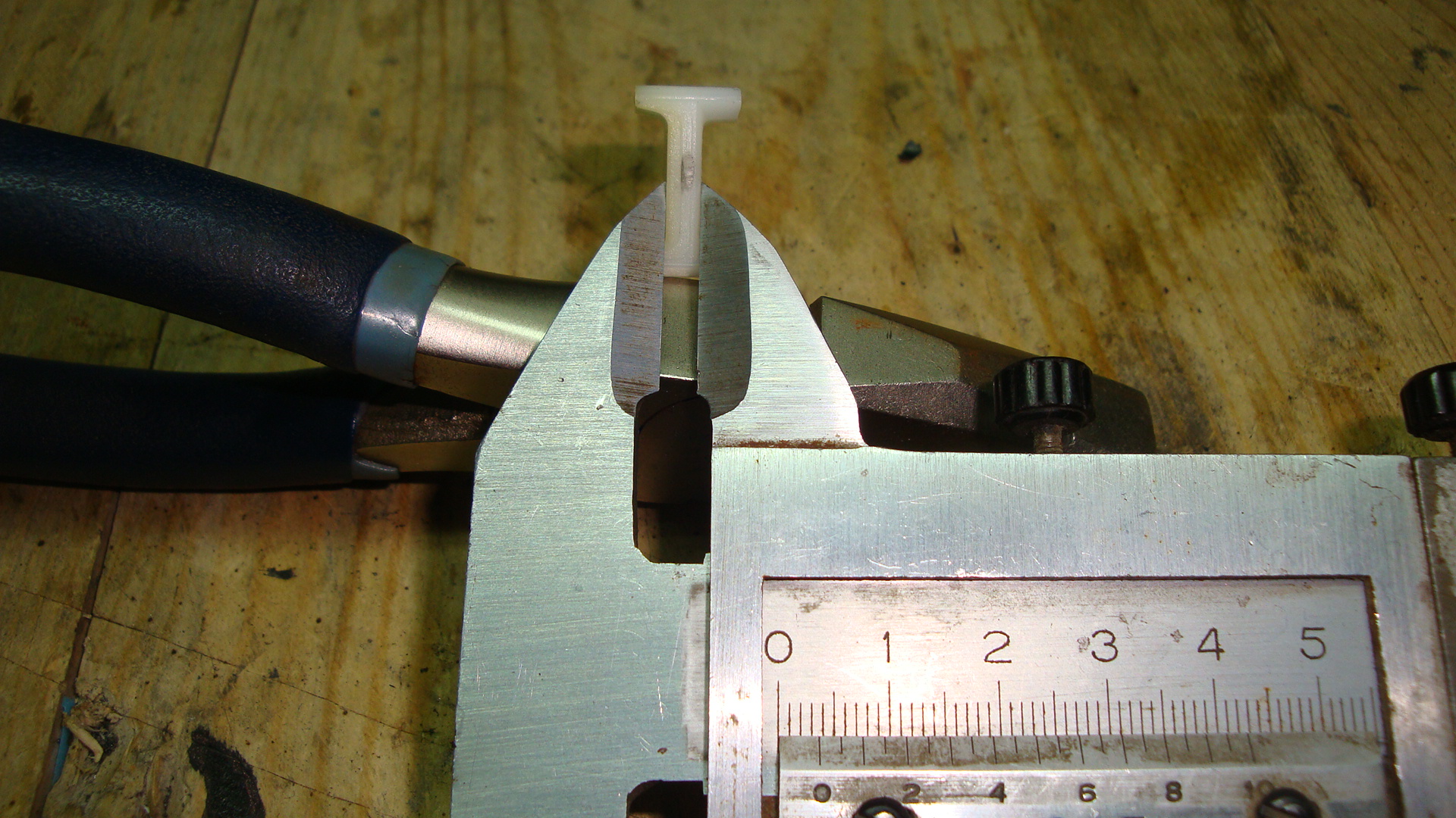

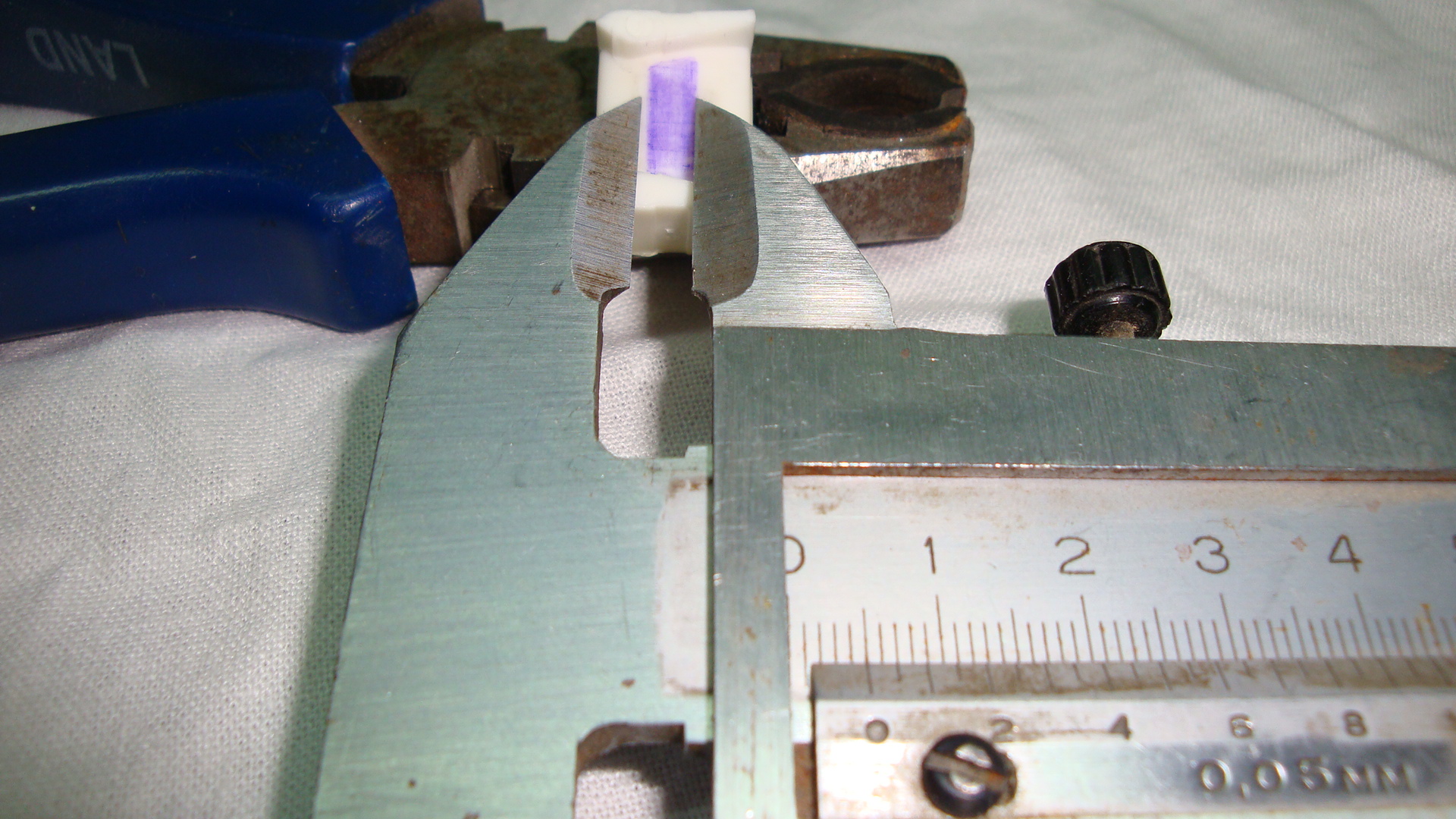

Прочитав статью в журнале "Наука и жизнь" № 569-008 о влиянии популяции тушканчиков в Монголии на работу ограничителя дверей в Сузуки решил кое что сделать своими руками.Взял болванку фторопласта,отрезал 125 болгаркой с диском 1,2 нужную заготовку, с помощью малярного(канцелярского) ножа и напильника,маленьких тисков(очень маленьких)приступил к изготовлению копий сухарей.Ссесенно,родной левый задний разобрал и с него снимал размеры.Методология описана Пиночетом,штангенциркуль нам в помощь.Изготовление одного сухаря заняло около 40 минут.Первый,само собой,испортил.Потом учел свои ошибки и таки выпилил точные копии.Но рабочую часть сухарей намеренно увеличил где то на 0,1-0.15 мм.Для плотности.Собрал,поставил.Результатом очень доволен.Пишу это после двух недель эксплуатации.Фиксация в обеих положениях хорошая,четкая.Скольжение же чересчур скользкое(простите за тавтологию).Ощущение,что сухарям вообще хана.Мазать ничем не стал,при сборке лишь чуток брызнул ВД-40.Фотки выложу позже,я не дома и они еще не сброшены на комп.
Теперь про исследования.Наши ограничители имеют вылет от торца двери до оси стопора 110мм.(мерить можно от чего угодно и до чего угодно,лишь бы дверь была макс.открыта) На Митцу L 200,как на старом так и на новом(2016 г.в.) точь в точь такие же, НО вылет 90мм. Случайно увидел (такси) китайца,Чери Джаго,там точно такие как и в Митцу,90 мм.Специально просил таксиста померить.Думаю,продолжив поиск,можно найти аналог.Специально звонил и спрашивал цену на китайский от Джаго.95 гр.Копейки.А за наш и спрашивать страшно.

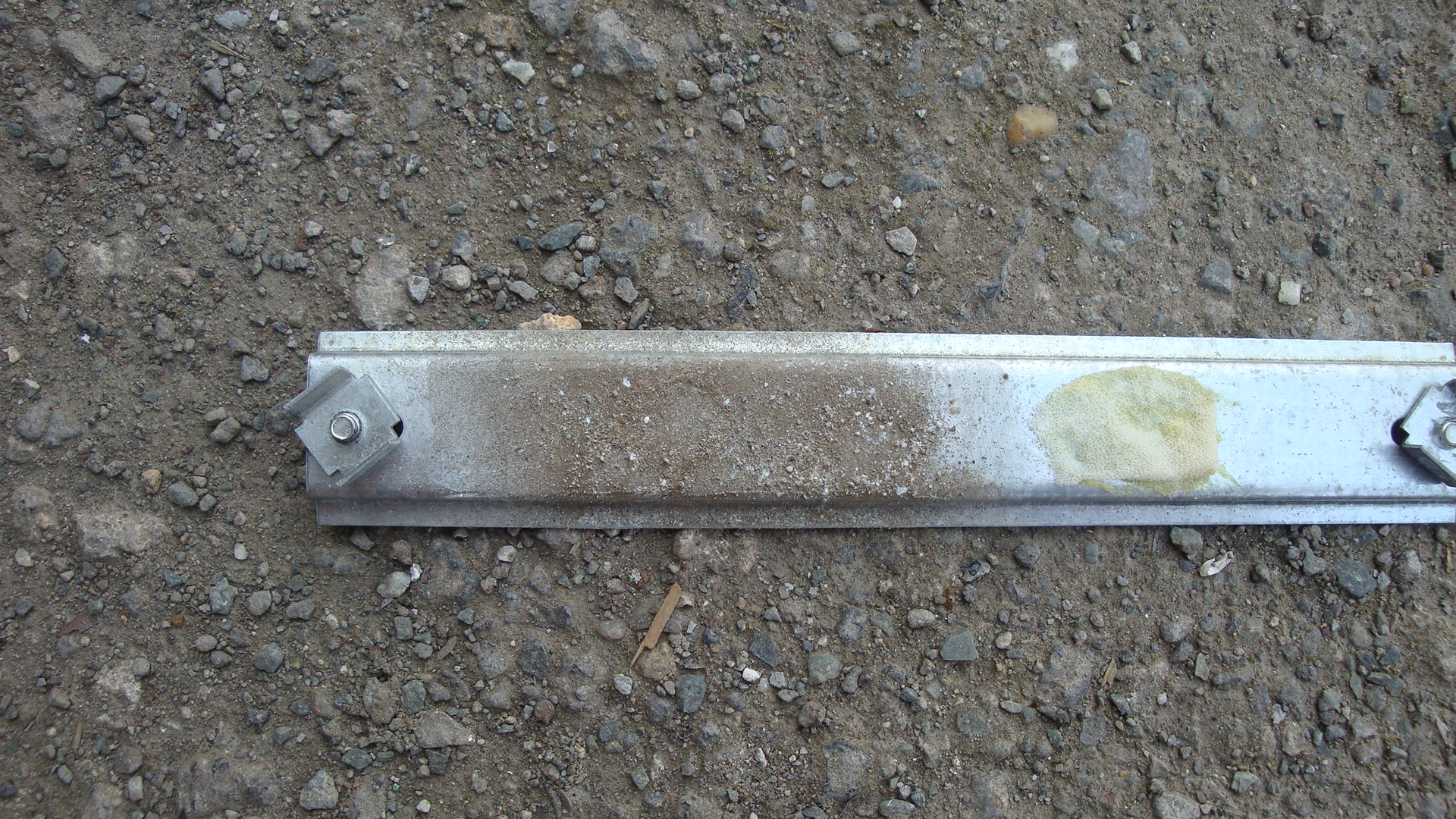

Кстати ,аналог есть.Мерял,щупал.Лексус 570.За цену и думать не охота.Но там он в СМАЗКЕ.Смазка имеет графитовую основу,по ней видно,когда пальцами растираешь.Фоткал в салоне ограничитель на Витаре.Наш.Но уже потертый и весь в белесом налете.Всё сфоткано,но выложу позже.(см. выше)

, но его ручками тяжело будут изготовить
Если его ручками будет тяжело изготовить,значит он крепок.А это значит,что он не пощадит пластмассу штока ограничителя.Я так думаю(с);)А правилен ли выбор материала покажет время.Думаю,макс.полгода хватит.
