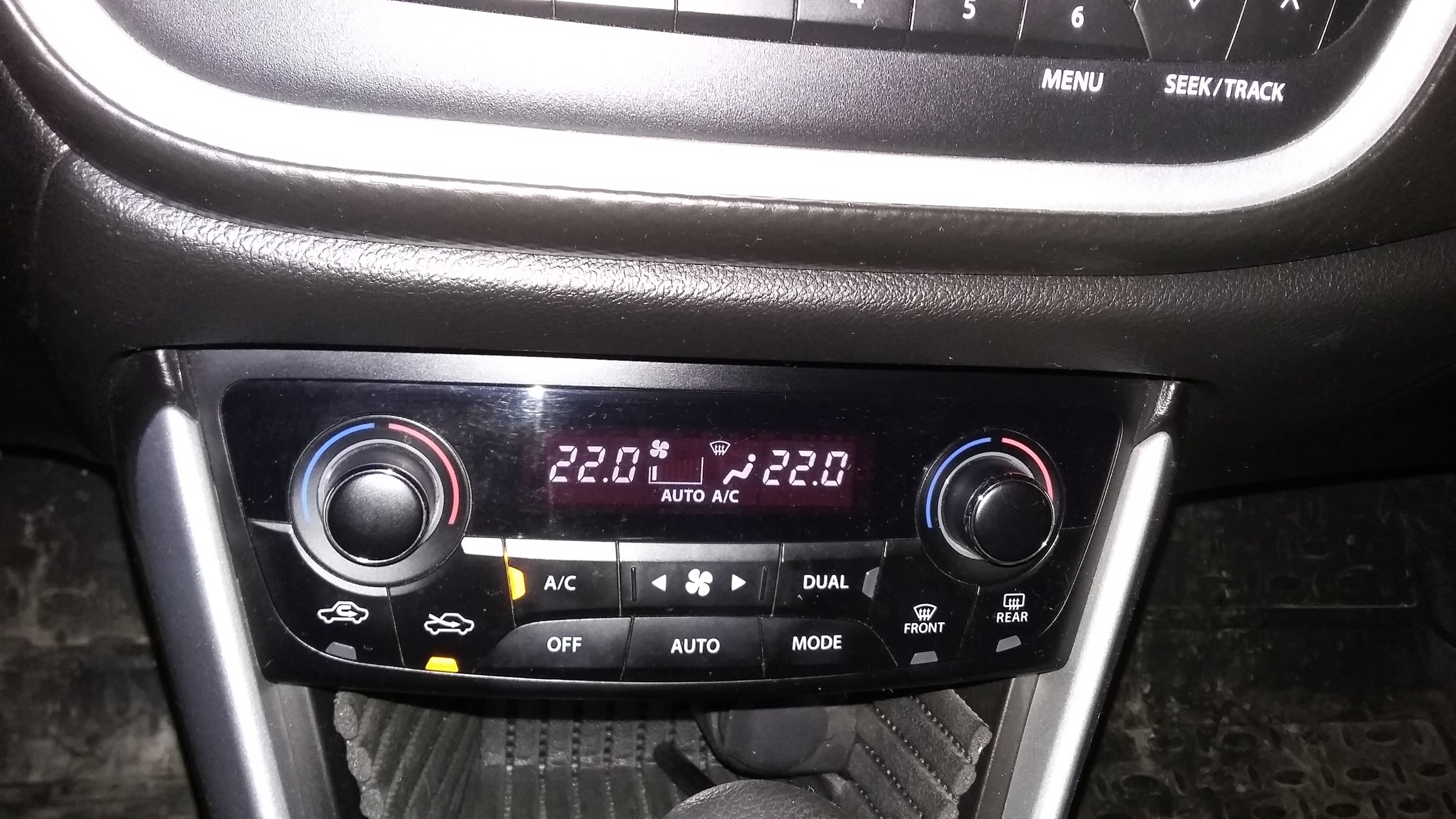

У кого как работает климат-контроль (направление обдува)? У меня только на ноги дует. В другие положения заслонки не переключаются.
После заводки (когда температура в салоне равна забортной) дует на лобовое(не долго).Потом дует только в ноги.
стоит кнопкой "Mode" выставить "Стекло-ноги" как "Авто" исчезает - бред какой-то, весь смысл климата теряется, если это фишка производителя или настройка климата то уже есть вопрос дилеру на ТО
Не надо ни чего спрашивать.Исчезает только надпись АВТО,скорость обдува остается работать в автоматическом режиме.:yes4:

Я не думаю,а наблюдаю это 4 года подряд.Если на вашем авто по другому( в чем я сомневаюсь ) то вам к ОД.Н я бы предварительно перепроверил.
обдув при Авто начинается только в ноги,
Я рассказал как работает мой КК.И все равно меня не устраивает этот алгоритм.По этому зимой пользуюсь только ручным режимом.

На моем авто поддерживает температуру.В начальном периоде дует максимально горячим воздухом(зависит от температуры двигателя) и с максимальной скоростью. Соответственно, чем холодней двигатель тем меньше температура из дефлекторов..При наборе установленной температуры (в салоне) начинает дуть более прохладным воздухом и с меньшей скоростью .У меня направление обдува включено на ноги и на лицо.Что самое интересное ,при наборе заданной температуры,на боковые стекла дует горячим воздухом,а в центральные дефлекторы прохладным:dntknw:.
при попытке выставить другой режим "Авто" слетает - так что можете не сомневаться, нам это не приснилось
Проверьте от заводки двигателя утром(после длительной стоянки) до набора заданной температуры в салоне.Буквально позавчера ездил по трассе(350 км). Обдув установлен в ноги и на лицо(ручной режим),скорость обдува не менял(из режима АВТО).Скорость
обдува меняется от 6й до 3й скорости автоматически.

Я вам фото приложил сегодняшнее,с направлением на лобовое.
но я этого не дождался, короче надо ещё поэксперементировать
Именно про это я и говорю.Попробуйте довести эксперимент до конца.:friends:
