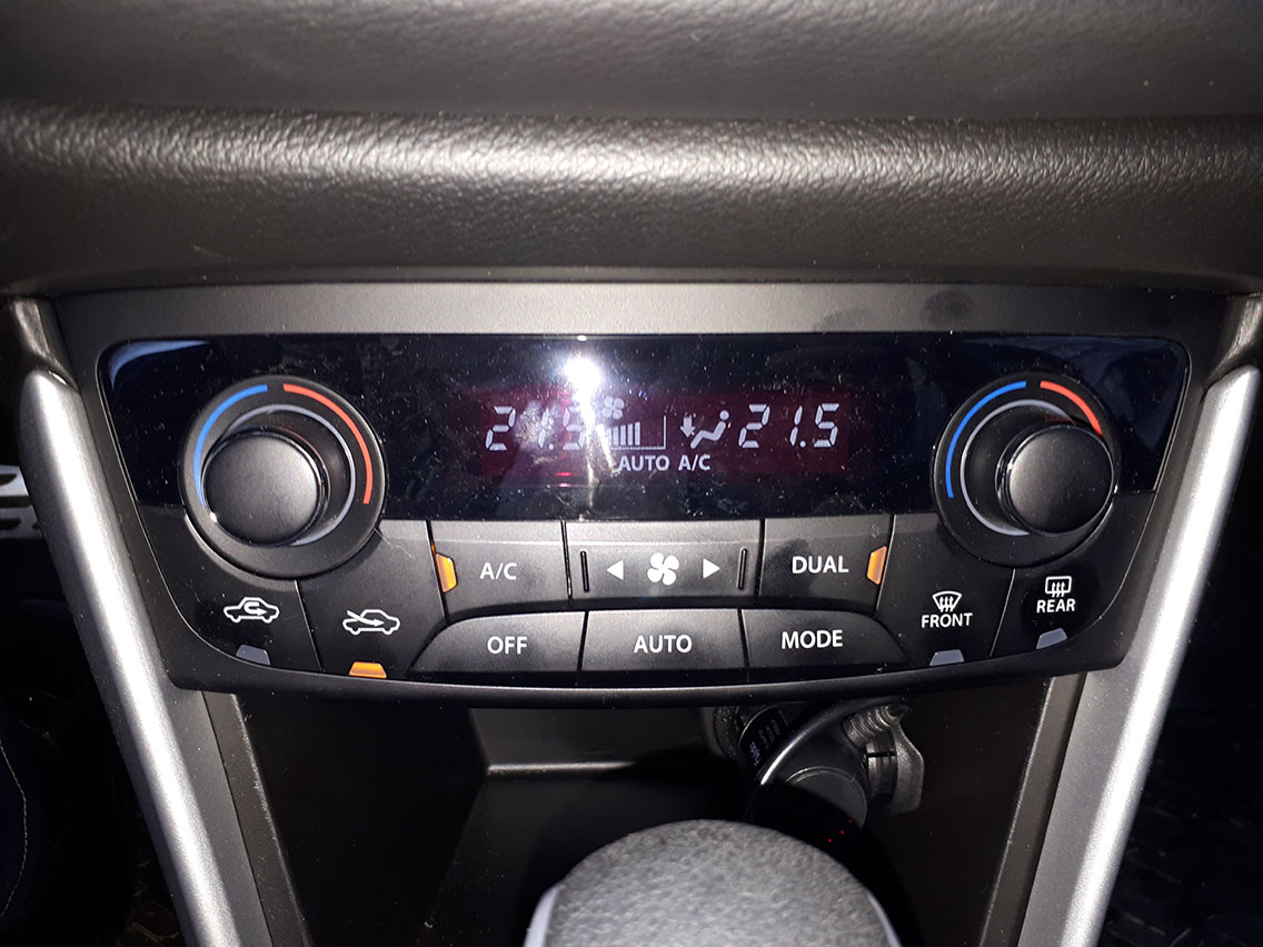

Я вам фото приложил сегодняшнее,с направлением на лобовое.
Ну вот, о чём и толкую, наконец-то! У меня такого режима не достичь - режим Авто и направление на стекло вместе не бывают, когда Авто - только в ноги, когда другие режимы, в т.ч. на стекло - Авто исчезает[DOUBLEPOST=1549817011][/DOUBLEPOST]По ходу - к ОД:to_take_umbrage:

Хочу покаяться. Сел я сегодня утром в машину, завел ее и вспомнил разговор о климате. Смотрю, а у меня стоит режим обдува лобового стекла (с вечера оставил, а то оно запотевало), но НЕ Auto. Дай, думаю, включу Auto. Включил. И на индикаторе у меня возникла картинка, которую выложил Пиночет!!!
Везёт вам, а у меня не получается, сегодня специально покатался и попробовал варианты, на прогретой машине: вот на втором фото единственный вариант в котором работает "Авто", а на первом, чтобы дуло на стекло, только такой - и хоть плюй 3 раза через плечо хоть нет...мистика:umnik2:

Посмотреть вложение 184518 Посмотреть вложение 184519
ну получается у всех так. А зачем тебе нужен обдува стекла при этом? Сильно заморожено или просто хотелка? По законам физики теплый воздух поднимается в верх, поэтому подогревать его логично внизу.

Нет, но авто становится неполноценным, поэтому и гаснет.
То есть вы хотите сказать что если для примера в режиме авто поправить направление обдува, то даже при погасшей надпись "авто" силу обдува все ровно будет регулировать на автомате?
Ясень пень. Это уже 5 страниц обсуждается.[DOUBLEPOST=1549889952,1549889782][/DOUBLEPOST]
Классный климат - на прогретой машине в режиме "Авто" захочешь выставить другое нужное тебе направление - а вот хрен:grin:
Я не понимаю - вас смущает отсутствие надписи AUTO на дисплее? Выставляете другое направление, температура и скорость обдува регулируются автоматически. Зачем вам надпись?

Ясень пень. Это уже 5 страниц обсуждается.[DOUBLEPOST=1549889952,1549889782][/DOUBLEPOST] что то мало верится. Исходя из вашего логики, если в холодной машине выставить предположим температуру 10 или 15 градусов то обдува будет горячим воздухом пока климат не поднимет температуру до установленной в салоне. Но ведь это не так как я понимаю.
Kirill_71
16 Ноябрь 2014
980
314
Тула
SX4 New GLX MT 2WD
Антон Александрович, я ваше сообщение даже процитировать не могу.
10 градусов выставить не получится, но принцип вы правильно понимаете - по мере прогрева салона снижается температура приточного воздуха и скорость обдува. Даже без надписи AUTO ;).
