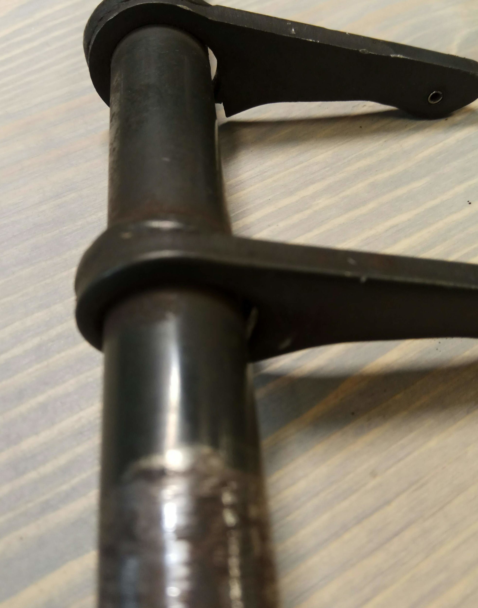

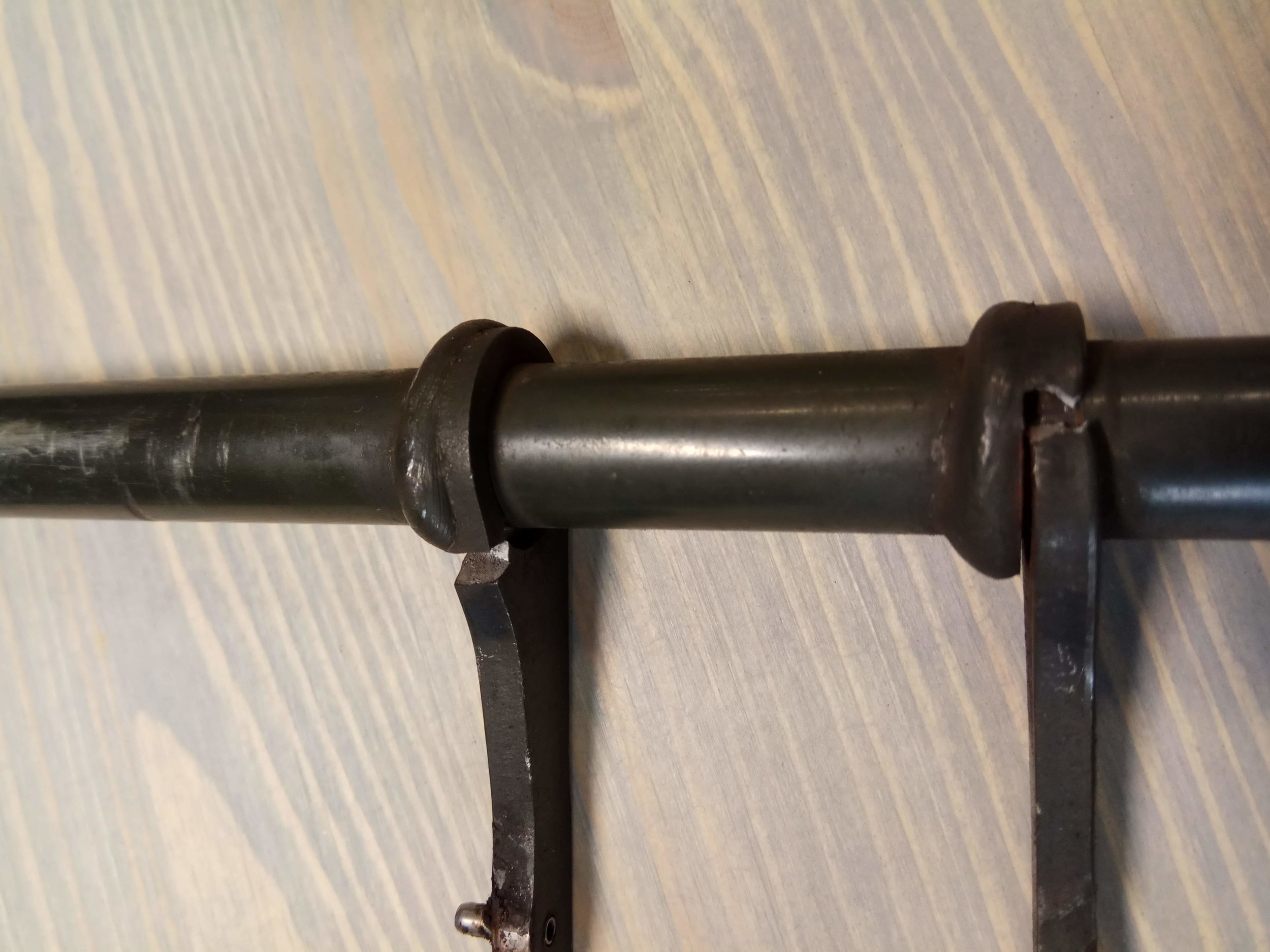

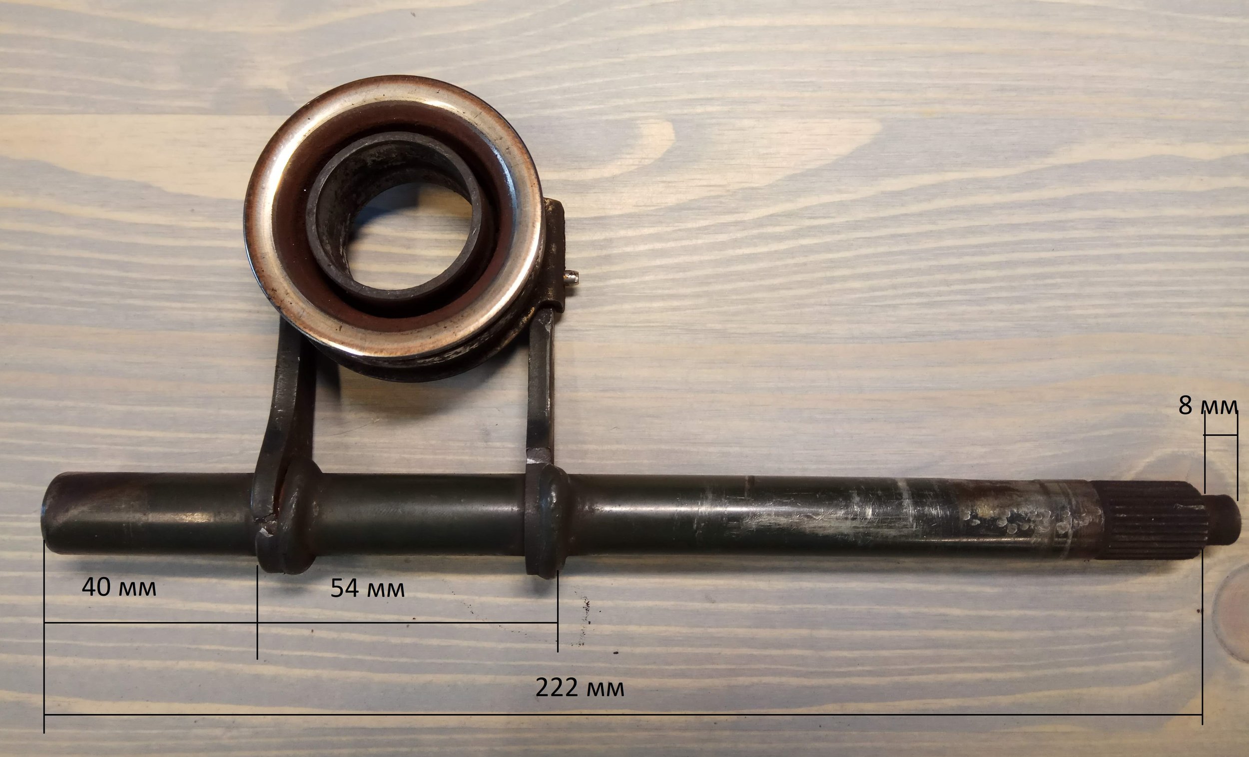

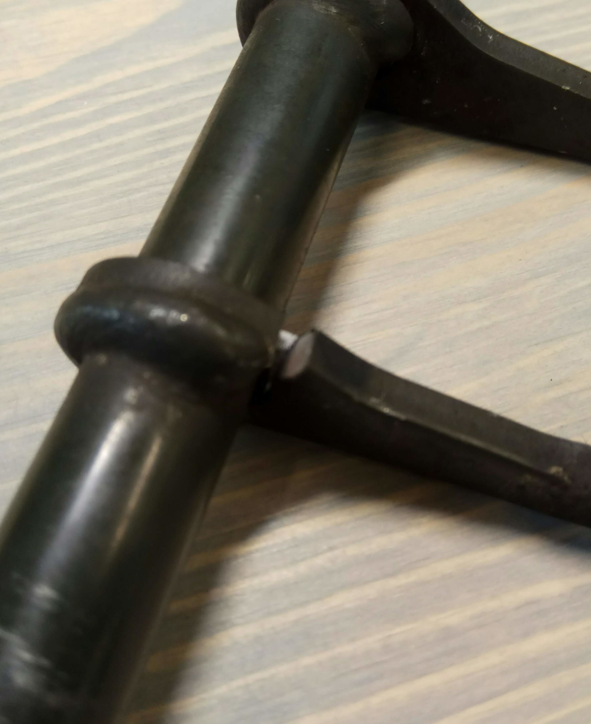

Добрый день. Игнис II 1.5 МКПП, лопнула вилка сцепления 23260-86G40 IMG_20190812_151957.jpg IMG_20190812_152012.jpg IMG_20190812_152032.jpg
Цена новой и сроки доставки удручают. Есть ли смысл ремонтировать (заварить), или что-то подбирать от родственных машин? В соседней теме про 1.3DDIS была информация об использовании вилки от Нексии.

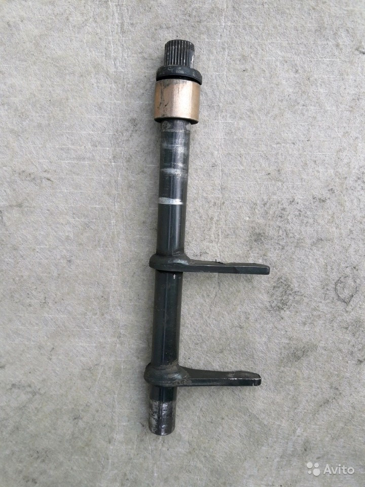

Внешне вилка от Лианы 5530755590.jpg очень похожа, за исключением самого верха, - у вилки от Лианы нет отростка с отверстием для шплинта.

Есть вилка. Сейчас не помню от 1.3 или 1.5. И есть ли разница . Посмотри по номерочкам.

Номера у 1.3 и 1.5 разные. Роднит разве что наличие двух вариантов - с шплинтом и без. Обе втулки у всех упомянутых одинаковые, но это говорит разве что о том, что у всех один диаметр оси - 16 мм.

Посмотрю. Есть что сравнить.Наличие шплинта без разницы. Шплинт на более древних.[DOUBLEPOST=1565638649,1565637984][/DOUBLEPOST]Посмотрел. На 1,5 вал длиннее чем на 1,3. Есть на 1,5 тоже, только разобрать надо.

Снятая у меня от 1,3. Твои 40 и 54 совпадают, а вот твои 222 здесь 203. На 1,5 у меня не снято, но похоже что на2 см длиннее. На твоем месте я бы наверное просто заварил полуавтоматом.

ОК, спасибо. Так и сделаю. Если вдруг под рукой окажется вилка от Лианы, измерьте ее, пожалуйста. Просто интересно ;)[DOUBLEPOST=1566546394,1565700785][/DOUBLEPOST]Если вдруг кому-то захочется снять коробку без слива масла, в качестве затычек вместо полуосей великолепно подходят заглушки для пластиковой канализационной трубы 40 мм.
