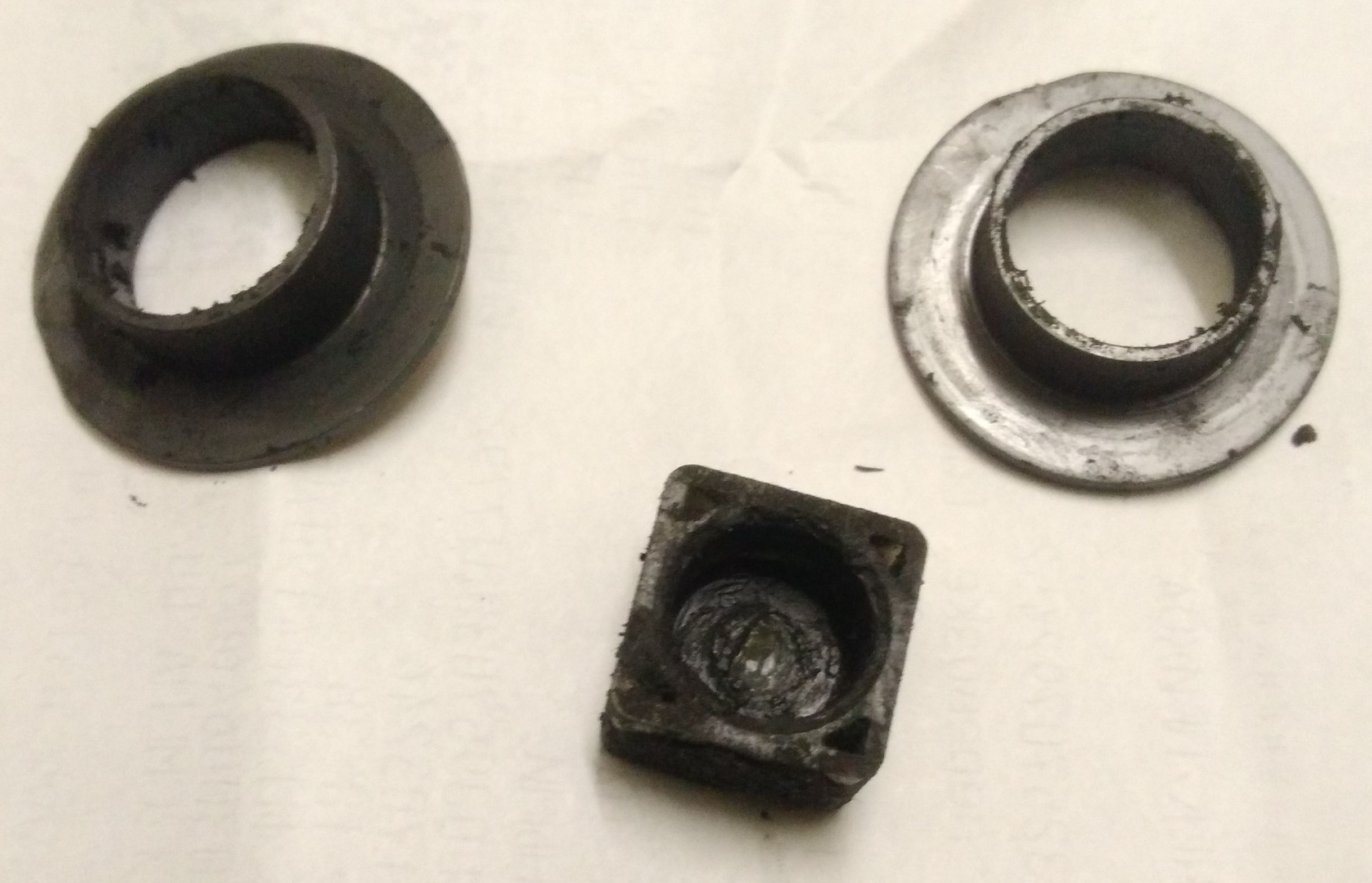

Вообщем мной были проделаны следующие действия:
1) Регулировал тросы идущие от кулисы к механизму переключения передач.
2) Поменял втулки и кубик которые на приложенном фото (заказывал и ждал их почти 2 месяца).
3)Подтянул трос сцепления, что бы при нажатии на педаль сцепление как бы сильнее выжималось если вдруг выжимается не до конца ( потом обратно ослабил что бы был зазор 3 мм).
Ничего не помогает. Первая передача нормально не включается. Делал всё это у товарища в его автосервисе. У него Suzuki Swift с такой же коробкой и такой же проблемой. На своём свивте он перебирал коробку и менял сцепление. Вопрос так и остался нерешённым, поэтому лезть в мою коробку он не стал. Чего дальше делать и к кому обращаться я не представляю. Может уважаемый Дмитр и остальные гуру форума подскажут в каком направлении копать? Заранее премного благодарен.

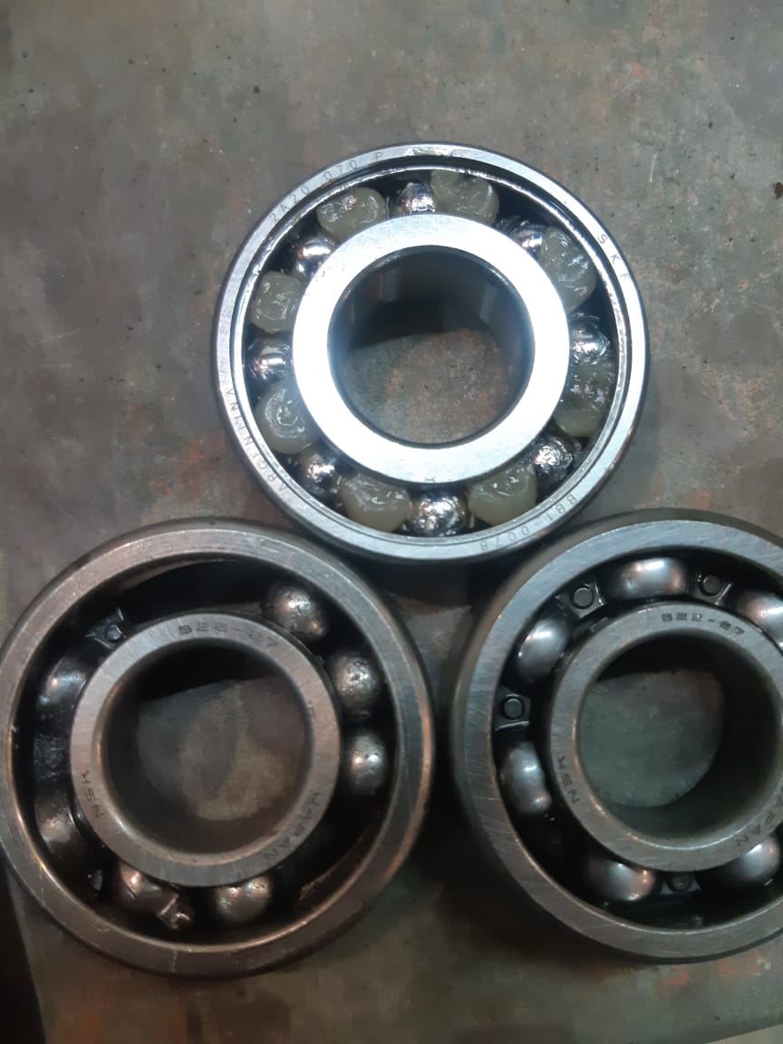

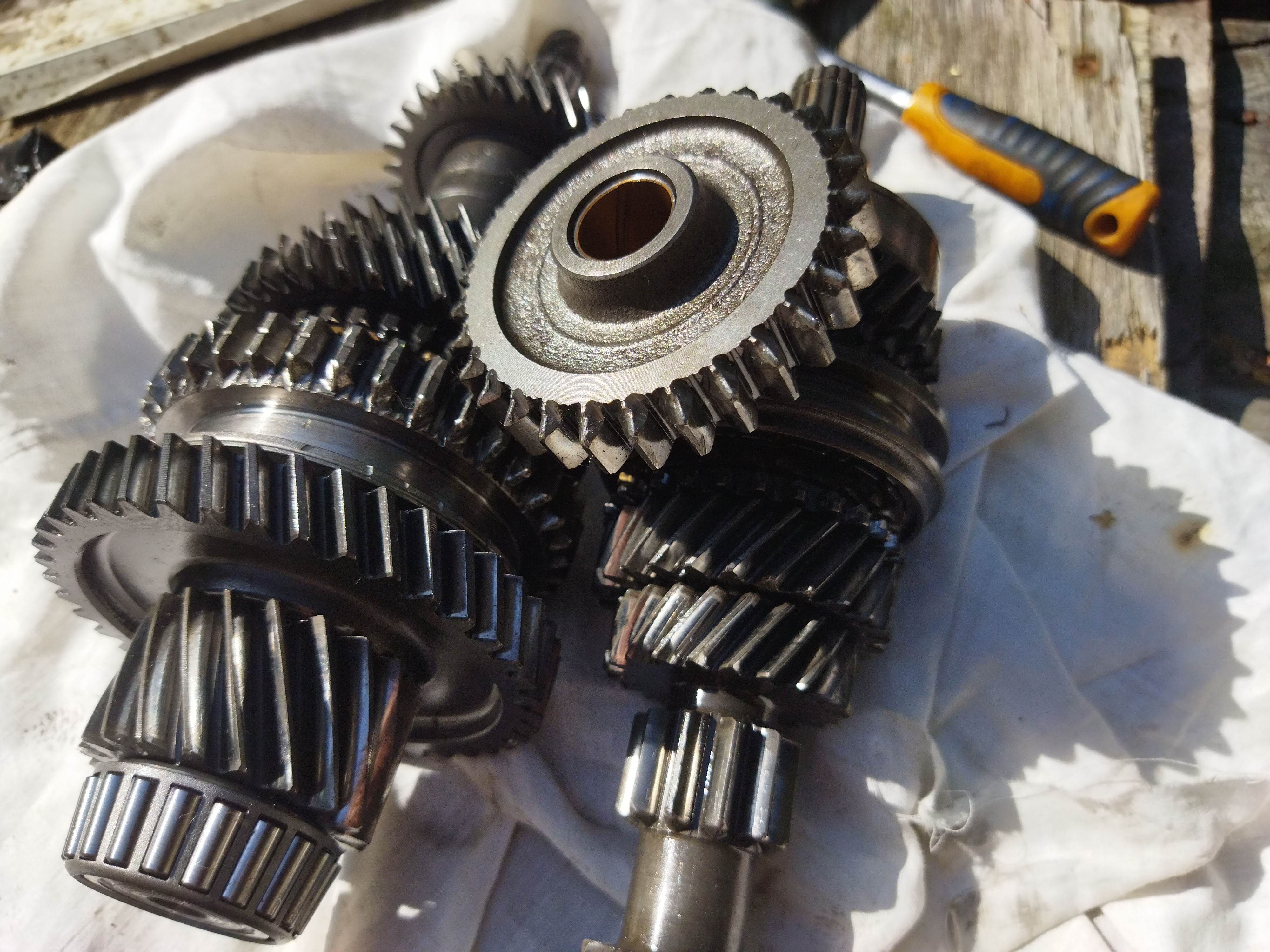

Доброго всем.Итак коробка разобрана.Итог.Под замену подшипники первичного оба и один на диффе малый.Ну и до кучи сальники.
Теперь главное.Шестерня заднего хода сильно пострадала как и ответная тож.Они вообще в продаже есть.Может номер кто кинет?У шестерни сильное закругление и забитость.

Надо плотней посмотреть.Втыкать научился.Выла слегка.
Итог.Коробка перебрана.Шума нет.На задней шестерне подровнял углы ,теперь включается.Но проблема одна есть.Воет пятая.Хотя смотрел шестерни в идеале.Хрен знает.До пятой если что доступ есть.Бум думать.

Вспомню про больной зуб МКПП 1,3л. Про передний подшипник первичного вала. Редко у кого докатился он до 100 т.км пробега. У меня их уже ведро целое. Ну слабоват он в этом месте. Типоразмер 22x52x15. Оригинал стоит NSK B22-27C3. В этом размере не разбежишься. Однако есть SKF BB1-0078. Чем отличается?
Мне попался Аргентинский. Он закрытый с двух сторон. Это нам не надо, во вред. Выковыриваем крышки. Видим что у BB1-0078 на один шарик больше. Из-за этого пришлось утонщить внешнюю обойму, тем самым увеличив длину беговой дорожки. Внутренняя обойма стала толще, а значит длина дорожки тоже увеличилась. Сепаратор пластиковый (он с другой стороны, на фото его не видно) По всем законам такой подшипник должен легче и дольше ходить (при условии что качество изготовления в Аргентине и Японии одинаковое:)). Я вернул одну крышку обратно, со стороны сепаратора. И поставил подшипник на вал так, чтобы крышкой он был к сальнику, а в полость коробки - открытый.
