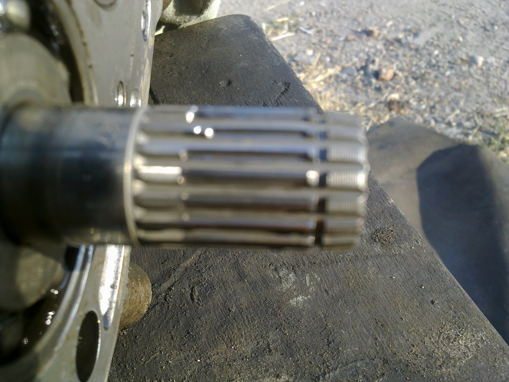

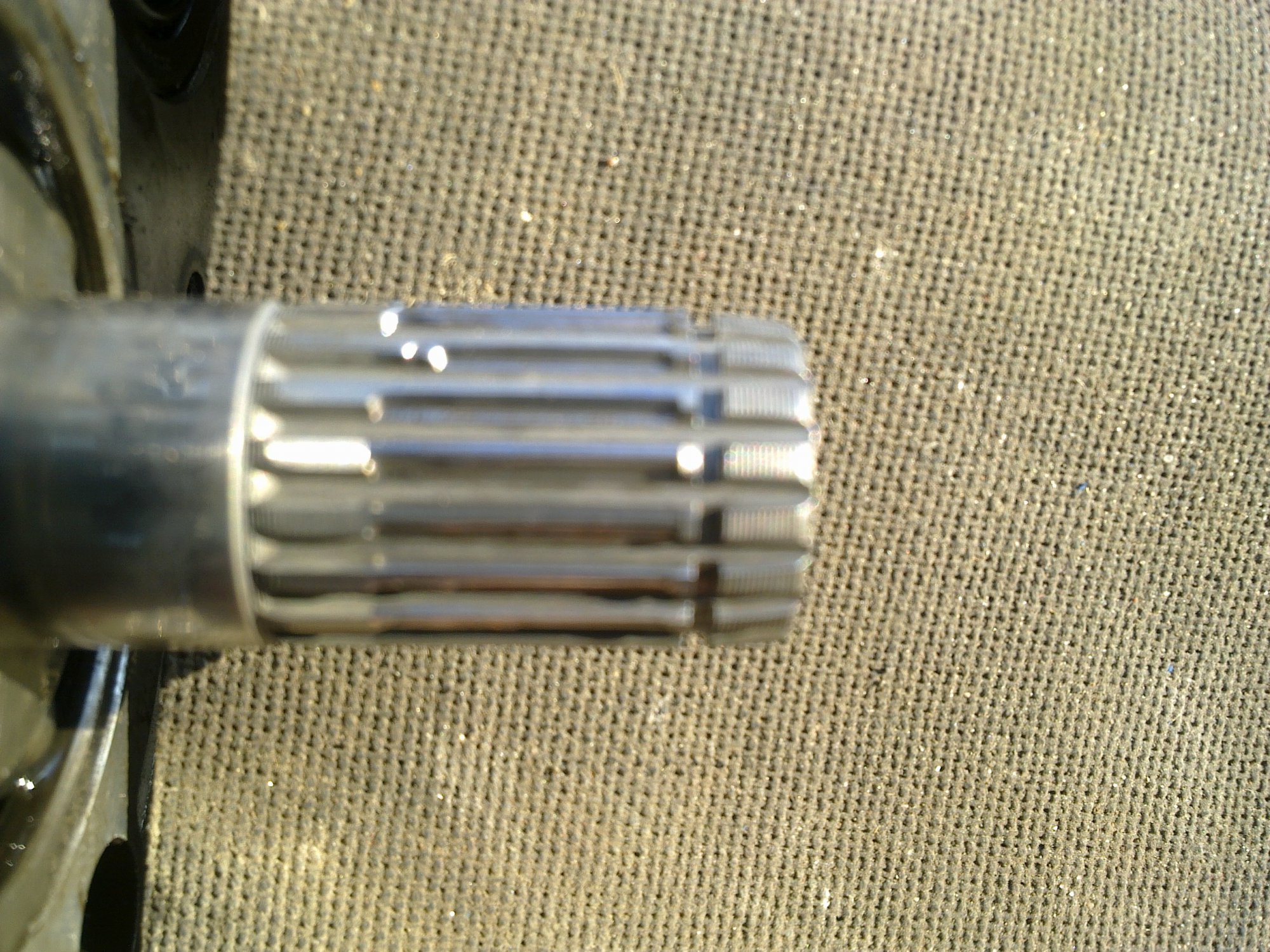

Пробег моего Игниса приближается к 150 тыс км и на основании предостережений форумчан решил провести ревизию коробки.

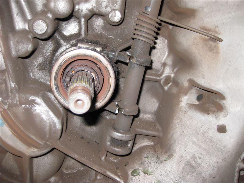

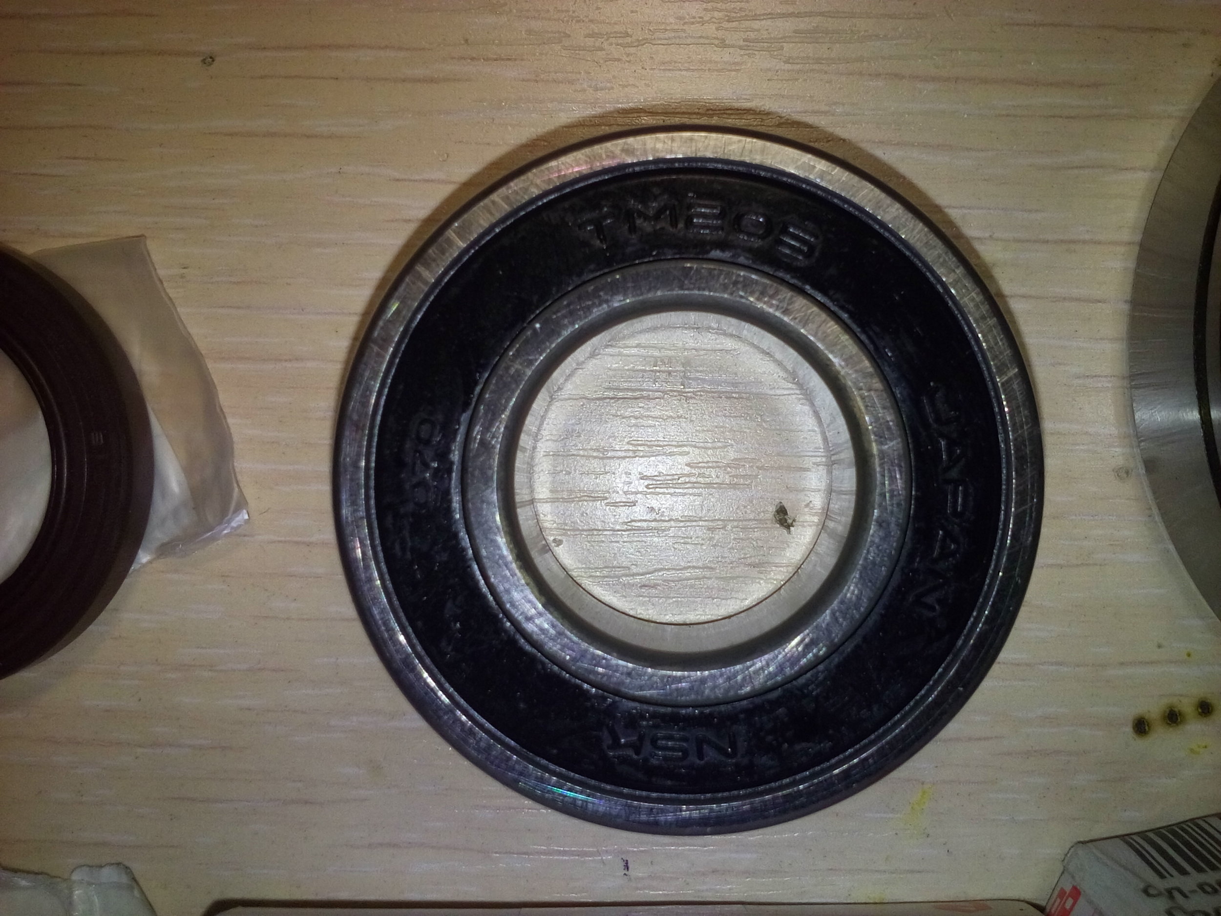

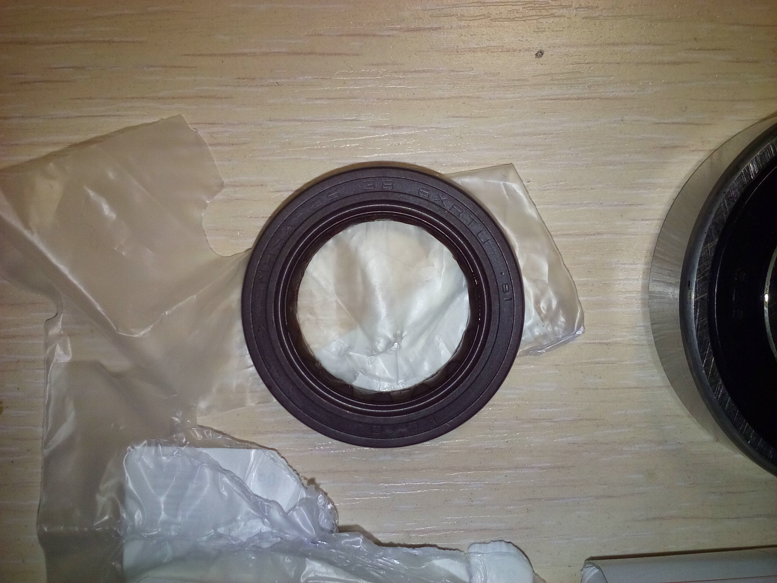

Существенных износов трущихся и катящихся поверхностей не обнаружено. В целях профилактики заменил передние сальник и подшипник первичного вала. Однако есть одна проблема: шлицы в задней части первичного вала сильно закушены:
Извините за качество изображений, никак не могу заставить аппарат сфокусироваться на вал.
Что бы это могло значить и что делать?

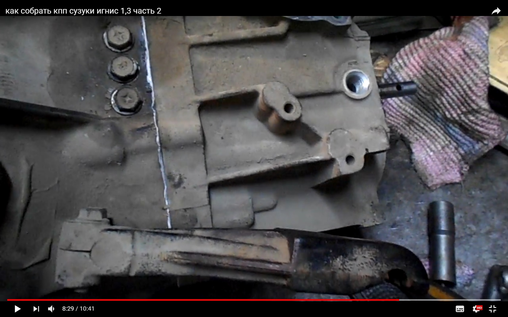

К сожалению сейчас нет возможности сфоткать, но на ютубе нашёл видео с ремонтом коробки, правда 1,3, сделал скрин на котором крепление рычага к оси точно такое же как у меня. Живу в Орле поэтому с самовывозом проблемы)
Дмитр
26 Декабрь 2006
5,487
1,107
Щелково
Suzuki Ignis, Renault Twingo
На этом скрине по виду 63J20.
С номерами в данном случае связываться опасно. Думаю только по образцу можно. Ты ведь всё равно не будешь его за 2500 покупать новый, тем более рискуя ошибиться заказывая по номеру.

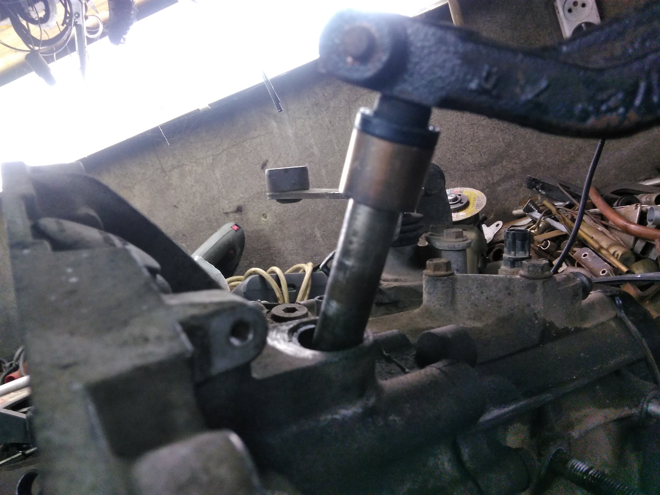

Поменять его будет не просто. Надо будет сначала выбить верхнюю втулку наверх, только тогда он вынется из корпуса. Над втулкой ещё сальник. Без него можно и обойтись.
т.е. помимо вала тебе ещё нужно как минимум верхнюю и нижнюю втулки.
Вообще первый раз слышу чтобы с этим валом были проблемы.
Вал переключения передач, да часто бывает болтается. Но здесь никогда.

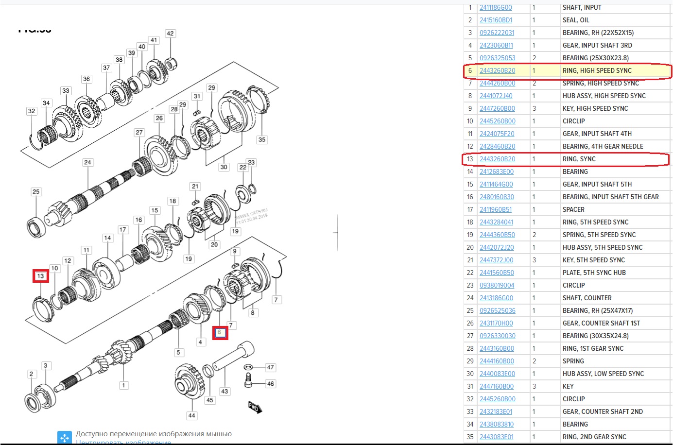

Большое спасибо.Если я правильно разобрался в чертеже,то это - 6 или 13 деталь.Что ещё желательно поменять в связи с этой проблемой(через раз включается 3 передача)?Извините,что так дотошно спрашиваю.Просто посмотрел по доставке синхронизатора - это порядка 20-25 дней.Не хочется,чтобы коробка лежала разобранная у того кто будет заниматься её ремонтом.И можно ли эксплуатировать машину,если есть такая проблема с включение скорости.
Не совсем.
Самолечением заниматься в данном случае не надо, и со своим скальпелем на операцию не нужно приходить.
Детали эти очень не дешевые. И только вскрытие покажет что конкретно нужно менять касаемо 3 передачи: муфту синхронизатора, шестерню 3 передачи или само латунное кольцо синхронизатора. Всё будет зависеть от квалификации мастера.
