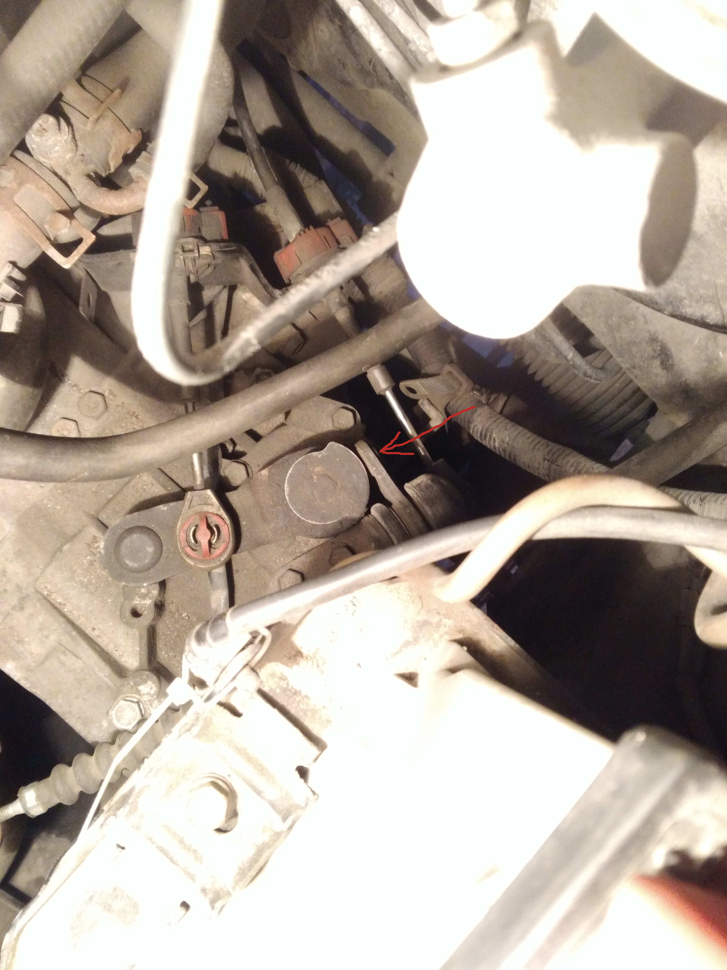

Добрый день. Такая проблема, стала плохо включаться 1-я передача. С остальными всё в порядке. Пообщался с разными ремонтниками, сказали, что поизносился механизм переключения передач, а именно некоторые втулки. Хотелось бы узнать, возможно ли их где-то купить. Например, на SX4 продаются отдельно, а вот на игнис не нашёл. Может от какого-нибудь другого автомобиля подходят или есть ещё какие-то варианты решения проблемы? Машина Suzuki Ignis 2007г., двигатель M13A. Пробег 162000км.

На стоящей машине или на ходу?
Если ты грешишь на втулку, которую показываешь, значит ты хочешь сказать что у тебя черезмерный люфт рычага переключения пероедач влево/вправо. И тебе не хватает отклонения его влево для нормального включения передачи? Сомневаюсь что это так.
На стоящей, если машина хоть чуть чуть едет, всё нормально.
Я мею ввиду не только эту втулку, я бы все втулки в механизме переключения поменял, если бы существовал какой-то ремкомплект. Вообще, если рычаг переключения передач нажать посильнее влево, то передача включается легче, просто больших усилий прилагать не хочется. Помогают в этой ситуации 3 приёма:

Проанализировав написанное тобой, скажу что дело не во втулках. Для начала ты убедись что у тебя есть зазор в сцелении. При отпущенной педали лапка на которую трос одевается, должна иметь свободный ход 5мм.
Если это действительно так, то просто измени длину синего тросика в салоне под рычагом. Изменится среднее положение рукоятки.
Если я правильно понял, это лапка там где регулировочная гайка троса сцепления. Там зазор есть, не скажу что 5мм, но 2-3мм. есть.
Большое спасибо за этот совет, попробую.

У меня плохо включается задняя и пятая.Игнис 2003 год.Ручка сильно болтается.И ход этой штуки больше сантиметра.Это интересно из за этого?
yaro.slav
15 Февраль 2016
Suzuki Ignis 1,5 '03
Вытащите этот кубик с дыркой, поверните на 90 градусов и обратно, смажьте литом каким-нибудь. Если он уже со всех сторон сточен, можно попробовать изготовить аналогичный из фторопласта, например. Тут где-то был пост на эту тему с размерами.
Я думаю его у него вообще нет, утерян.
Дабден
10 Август 2020
Suzuki Ignis 1
Ходит на штоке.Там стрелочки.А кубик белый целый.Без износа.Не большая стрелка а маленькие.Фото взял просто выше.
Вперед/назад. Если верить стрелочкам. Причем тут пятая и задняя? Просто ход рычага увеличенный. Если тебе не хватает отклонения рукоятки вправо, отрегулируй синий трос в салоне.
Этот люфт на оси (стрелочки) я обычно ликвидирую каплей сварки, прихватив к оси сверху.
Так радикально не думал.Интересно..Отклонения хватает.Не могу в передачу сразу попасть.Задняя раза с 5 или 6 ого.А 5 передача на ходу с трудом втыкается.
Задняя и не обязана. Просто закруглились выступы на шестерне. У пятой значит синхронизатор не работает.
