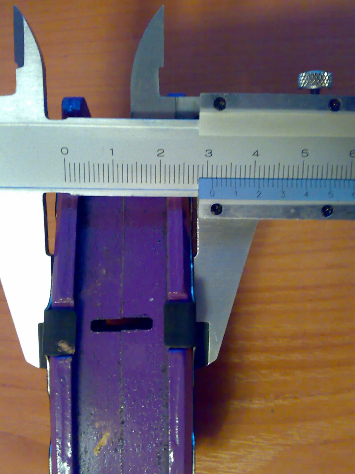

Купил такие NIBK PN9523. Встают отлично, но толщина накладок великовата. Даже без антискрипных пластинок и утопленным цилиндром две новые колодки не влезли. Пришлось выбрать из старых наиболее живую и воткнуть наместо. Временно покатаюсь чтоб подостёрлись,потом вторую новую воткну. Видимо до меня тоже так делали т.к. внутренние колодки были стёрты практически до канавки, а наружние раза в два толще. (Не клинит ничего, ... не надо о неравномерном износе...)
Еще выдает аналог
FIT FP9209
Но там такие же параметры колодки -
Характеристики:
Сторона установки передний мост
Толщина [мм] 14,6
Длина [мм] 108,5
Высота [мм] 40[DOUBLEPOST=1473884186,1462990816][/DOUBLEPOST]фотоотчет замена масла в АКПП - https://suzuki-club.ru/threads/81615/

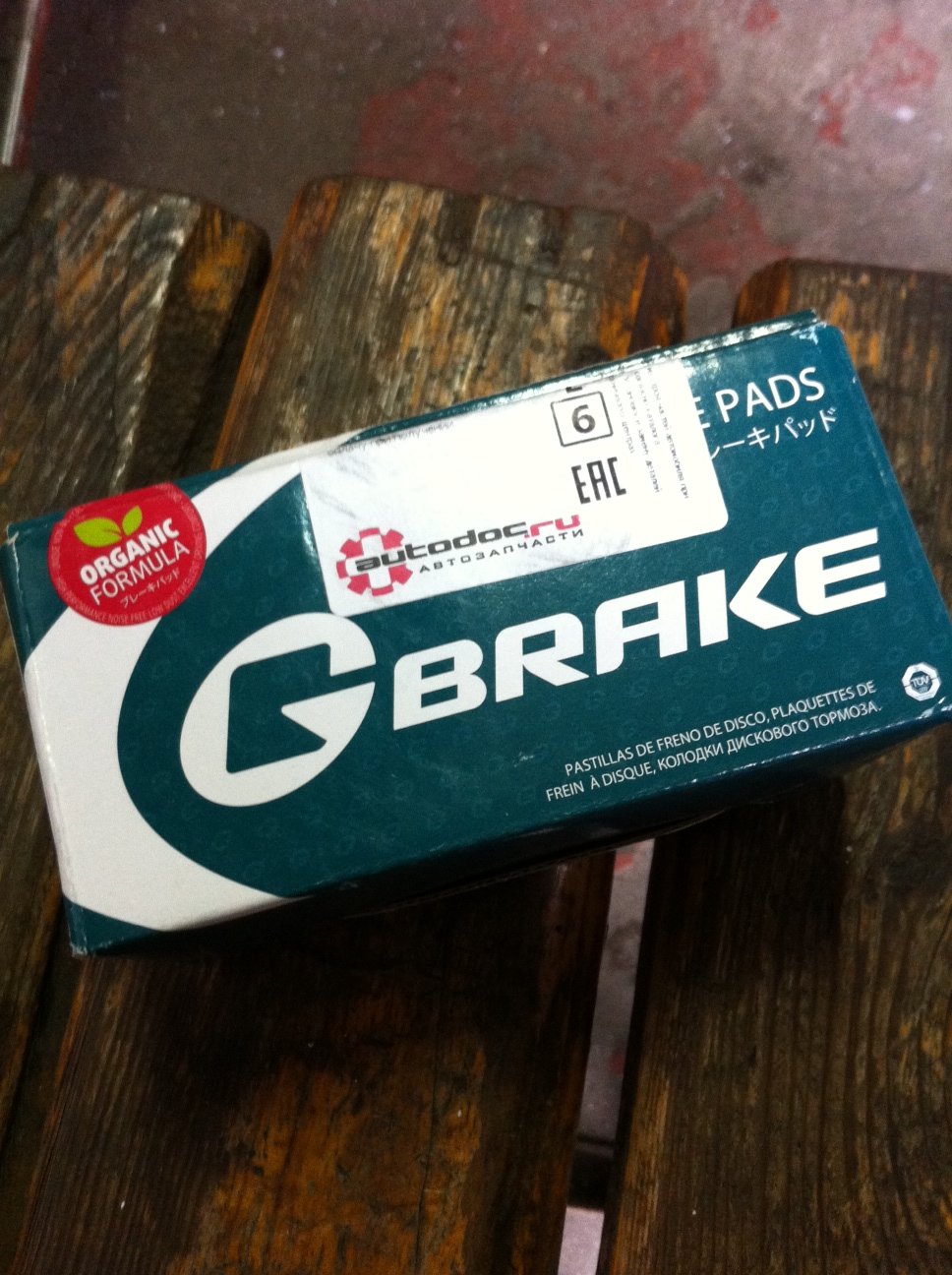

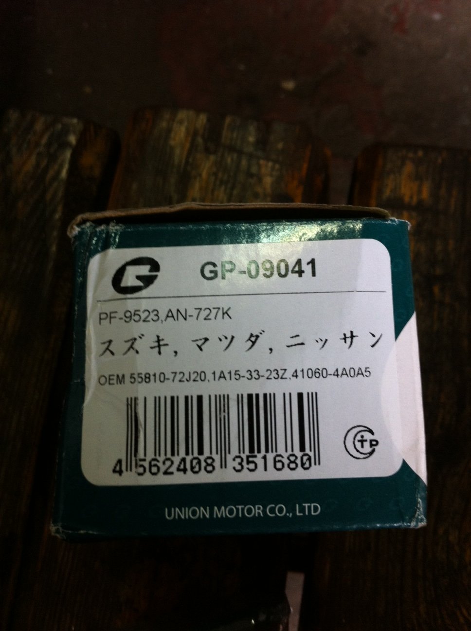

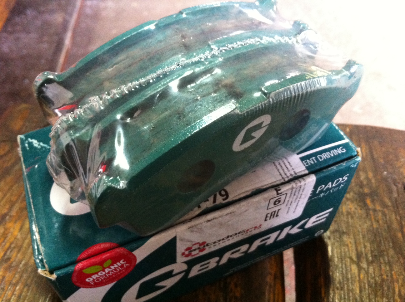

фото 2.JPG фото 4.JPG [DOUBLEPOST=1474312655][/DOUBLEPOST]Сегодня поменял колодки.
Поставили такие - G-Brake код GP-09041
Встали идеально, проехал пока мало, но не скрипят, тормозят не хуже оригинала

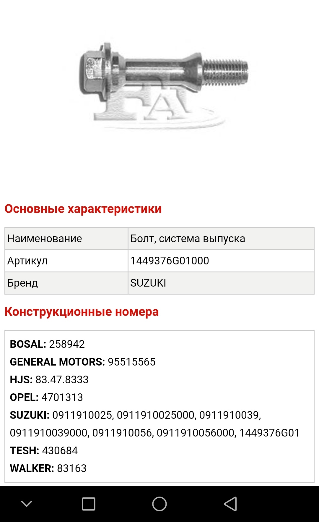

Приветствую ,вдруг кому пригодится,номера болтов приемной трубы.заказ сделан.жду доставки.параметры m10*1.25,52-65mm IMG_20181003_212026.jpg

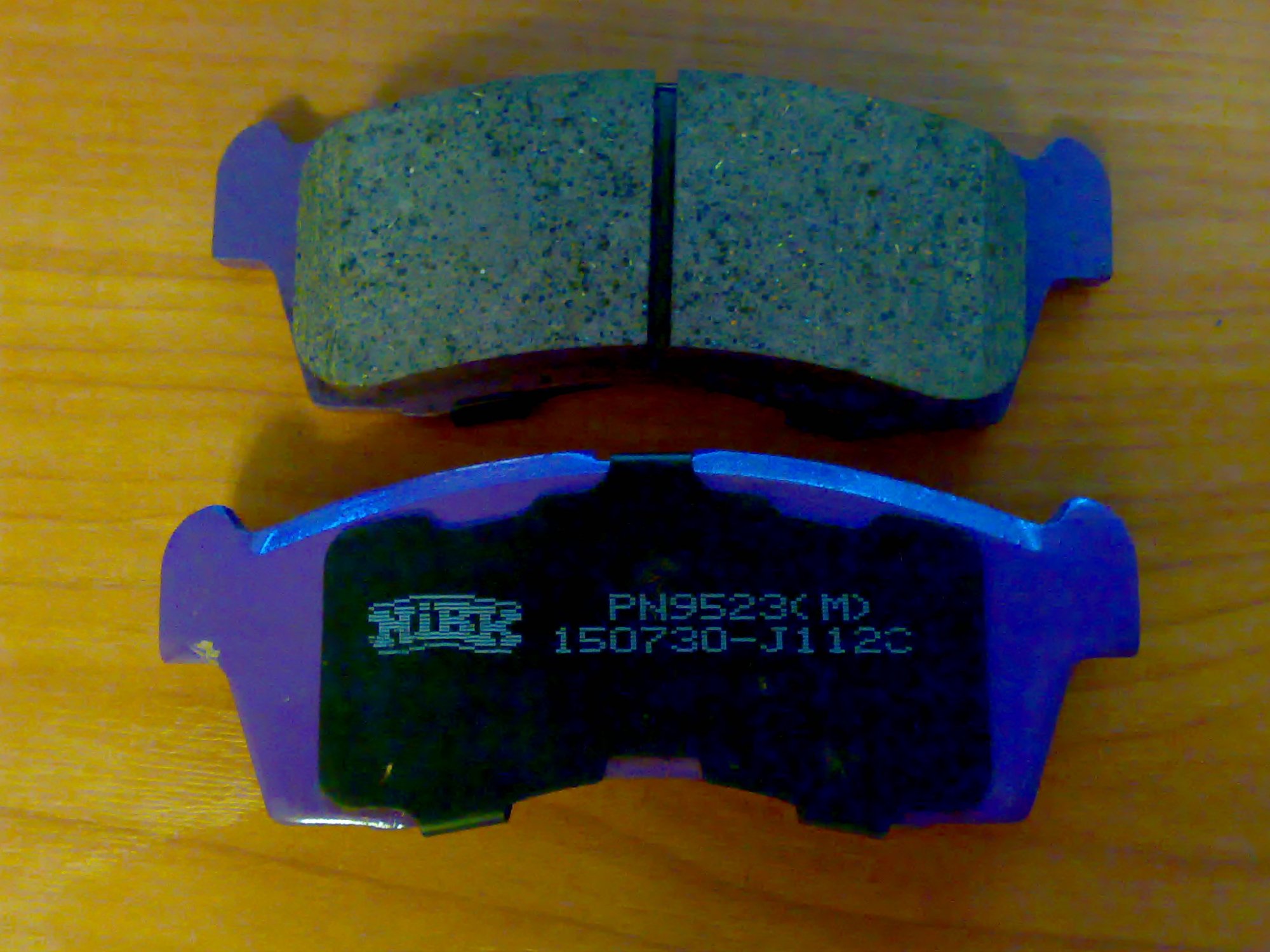

Сегодня менял тормозные колодки.
На пробеге 71000км оказалось, что зад еще смысла нет менять - износа 1/3 от толщины новых. Положил FN9967 NIBK задние на хранение)
Перед поставил PN9523 NIBK - встали замечательно. Пробег пока 1 день, тормозят отлично, звуков не издают.
