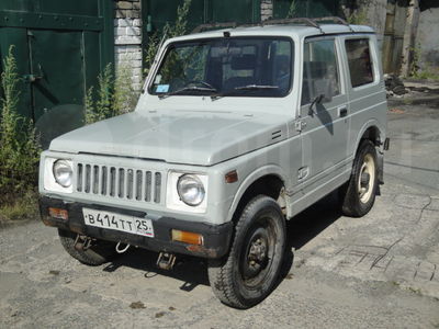

Доброго времени суток форумчане!История у меня ни из простых!Есть у меня 70 т.р. деревянных,оч хочется Себе джипиг!походить по грязюки чисто для себя без насилия!Но у меня встает вопрос есть 3 машины которые я себе могу позволить это:Наш автопром в роли Нивы и уваза и джимик к которому я больше всего склоняюсь,но поюзав форум что то я не сильно увидал,что их хвалят, много грязи услышал про Джим обобьём 700,но это первое.Второе ,я то буду брать старенького джима моего ровесника по годам 1987года.И задаюсь вопросом стоит или нет,двигу я поменяю это не проблема ,не могу понять тянет он не тянет на бездорожье!на долго этого двигателя хватитесли еще вообще такие двигателя можно на него поставить двиг 1.3 надо ли это вооще!Вообщем кто понял мои мысли помоги те мне!НА фото представлен джимикРыдаю!Чешу репу.

Стоит ли покупать Джимни Сиера 1994 г.в.?
Продают Сузуки Джимни Сиеру в хорошем состоянии ( со слов продавца), 1994гв., Японец (правый руль), 1.3 моновпрыск, МКПП, ГУР, музыка, сигнализация.
Мотор в отличном состоянии. Кузов в отличном состоянии, есть незначительные сколы, салон в порядке.
Сделано в течении месяца:
Замена сальников поворотных кулаков с фетрами, подшипников шкворней, сальников полуосей и одной втулки в цапфе (вторую отдам в нагрузку).
Замена левой подушки мотора, заднюю новую в нагрузку.
Новые тормозные диски.
С машиной отдам по приходу новые рессоры (германия, заказаны у Treka)+ все втулки и сайленты рессор (ориг\полиуретан). Пороги оригинал, алюминий (ждут своего часа). Также отдам с машиной б\у диск сцепления, колодки передние (отличные) и что-то ещё лежит в пакетах, не помню.
Из недостатков- требуется ремонт задней части глушителя, нет левого зеркала, требуется проточка тормозных барабанов (биение при торможении, будет устранено при замене рессор)..
Машина нужна для поездок выходного дня в горы. Живу в Краснодарском крае поэтому горных дорог не счесть.
Раньше ходили пешком, но сейчас здоровье не позволяет с рюкзаком ходить по горам.
Вопросы:
1. Насколько сложно достать запчасти на такой автомобиль ?
2. Сколько они стоят ?
3. Ремонтопригодность мотора , узлов и агрегатов. (сам вряд ли смогу делать серьезный ремонт)
4. Подходит ли такой авто для поездок по горным дорогам ?
5. Один джимнивод сказал что у этой модели нет понижайки (по-моему), поэтому этот авто не для гор. Правда ли это ?
6. Тюнинг обойдется гораздо дороже чем на современном Джимнике ?
7. Чем отличается этот авто от Самурая (не имею ввиду кузов) ?

Ответ: Стоит ли покупать Джимни Сиера 1994 г.в.?
А тему на строчку ниже не видешь???
Artrom
9 Декабрь 2007
5,428
1,266
Старая Русса
Продают SUZUKI Джимни Сиеру в хорошем состоянии ( со слов продавца), 1994гв., Японец (правый руль), 1.3 моновпрыск, МКПП, ГУР, музыка, сигнализация.
Ты думаешь много людей ездит на такой модели???
Я например первый раз слышу, что джимник бывает без понижайки.
По ремонтопригодности - не сложнее УАЗа.
Без понятия сколько стоят запчасти во Владике и где их достают.
Горы разные бывают.
Про тюнинг лучше спросить на форуме у Самураев и чем отличается там же. http://samurai-club.ru/forum/index.php
Ну и то, что мотор, а тем более кузов в отличном состоянии у машины 1994г.в. как-то слабо верится...

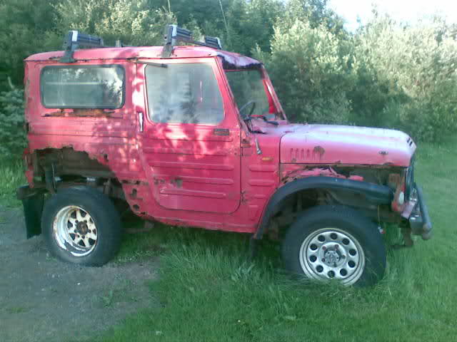

Теперь по делу. С точки зрения практической и ясность внести. Джимни бывают разные. Если речь идет о втором поколении, а это японская сборка до 1998 года и Испанская до 2003, то лучше всего все вопросы освещены на форуме Самураеводов http://samurai-club.ru/forum/index.php
Что касается третьего поколения, а это Джимни с 1998 года , то в Россию и Беларусь их поставляют в кузове JB43, полноприводными, в комплектации JLX.
Это касается новых. Подержанный колобок может быть в нескольких исполнениях:
JB23, чисто японский вариант для внутреннего рынка, в стандарте Кей-Кар, турбо движок 0,66, кузов поменьше и поуже, праворулька.
JB33, японец 1998-2000, испанец 1998-2010. Двигатель G13ВВВ, кузов по японской классификации Wide - Широкий. Отличается внешне по переднему бамперу, ручное включение 4WD.
JB43, японец 2000- по н.вр. Дорестайлинговый до 2005 года, ручное включение 4WD, двигатель М13А. После 2005 - электропривод включения раздатки, двигатель с VVT.
JB53, испанец, 1998-2010, полукабриолет. В Испанской сборке могли устанавливаться как бензиновые G13ВВ, так и дизеля 1,5 от Рено или Пежо.
Это в самых общих чертах. Кроме того, в Европу поставлялась ( и прозводилась) комплектация JL, в ней нет АВS, ГУР и кондиционера.
И еще: Джимни - это не всегда полный привод, есть и заднеприводные модификации.
Поэтому сталкиваясь с бэушкой надо отдавать себе отчет, что под общим названием скрываются совершенно разные машины, и по сборке, и по кузову, и по приводу, и по двигателю.
Болезни у них примерно одинаковые с возрастом: у полноприводных передний мост, у всех - кузовщина, с определенным пробегом- сцепление, крестовины, сальники, подшипники и т.д., тут уж как судьба сложилась и где старого хозяина носило. Не мешает иногда, собравшись с духом, снять всю пластиковую обшивку, под ней со временем много интересного скрывается, ну а место под домкратом начинает ржаветь первым. Причем не сверху:(
Поэтому покупка бэушной машины- всегда лотерея, часто со сказками об одинокой бабушке, спускавшейся с гор к городской кирхе именно на этом Самурае... Действительность такова, что нужно быть готовым к дополнительным вложениям.

Болезни у них примерно одинаковые с возрастом: у полноприводных передний мост, у всех - кузовщина, с определенным пробегом- сцепление, крестовины, сальники, подшипники и т.д., тут уж как судьба сложилась и где старого хозяина носило. Не мешает иногда, собравшись с духом, снять всю пластиковую обшивку, под ней со временем много интересного скрывается, ну а место под домкратом начинает ржаветь первым. Причем не сверху .
Не совсем понятен этот пункт... Чему там ржаветь, особенно сверху?

Как ржавеют японские машины- наверное тема отдельного поста. У Джимов, как правило, очаговая коррозия возникает и под пластиковым обвесом, и над бензобаком, и над глушителем. Но все познается в сравнении, главное не запускать:

Антикоррозийной обработки на джимни нету. Днище и рама покошены мастикой и это все.
Mr Grey
16 Апрель 2011
Юг
Шевроле Блейзер, 4,3 л., АКПП, 32 МТ
Шевроле Лачетти, 1,6, МКПП
Ответ: Покупка Jimny с пробегом
А "Эмиратовские" машины грунтуют? Или краска на металл как у тоет?
Вот этого я не знаю, не видел ни одного джимника из тех краев.
