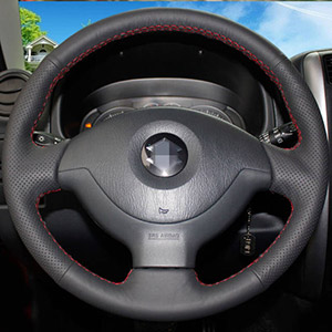

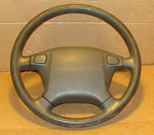

Добрый день!
Вот решил взять Jimny, хочу посвежей, но заметил, что в новых моделях управление раздаткой электронное, т.е. 4D включается с кнопки.
Я не доверяю электронике, да и в наши морозы раздатки замерзают, рычаг сдвинуть можно силой, а кнопку...
Вообщем хотелось бы с рычагом в раздатке, по старинке.
Вопрос к знатокам:
С какого года начали делать электронное управление раздаткой?
Спасибо )
14,096
2005
Для быстрой ориентации, вот отличие рулей:
Ручная раздатка:
Электрическая:
serg_k07
30 Апрель 2013
1,044
409
Великий Новгород
С декабря 2004 года.
Но за 3,5 года и 110 тыс км (машина бралась совсем не новой) никаких проблем с электронно управляемой раздаткой не случилось. В т.ч. и в морозы -30.
Serj_jm
2 Март 2015
203
74
Москва , Алтуфьево
Suzuki Jimny 2008 г.в.
Раздатка работает всегда , т.е. карданы на переднюю и заднюю оси крутятся всегда , с кнопки включаются пневмохабы на передней оси и межосевая блокировка.
Поэтому выбирать между включением ПП от ручки или кнопки смысла нет , а вот заморочиться стоит выбором между МКПП и АКПП .
PS Найти не ушатанный джимник до 2005 года будет очень тяжело , когда искал себе 2008 года в 2014 году , уже большинство вариантов были с проблемами (битые, утопленные , гнилые, после бездорожья , проблемные документы и т.д. ). Причем самый трэшак был в трейд-ине, салонах, у частников более -менее нормальные варианты были.
