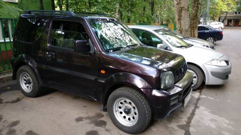

Я все взвесил и итоге посмотрел две витары, взял трехдверку в первом кузове со съемным верхом. Рама в очень хорошем состоянии, по кузову есть небольшие недочеты, не критично. На хороший джимни к сожалению не хватило, да и ладно, за то у меня очередной кабрик) Спасибо за помощь.
