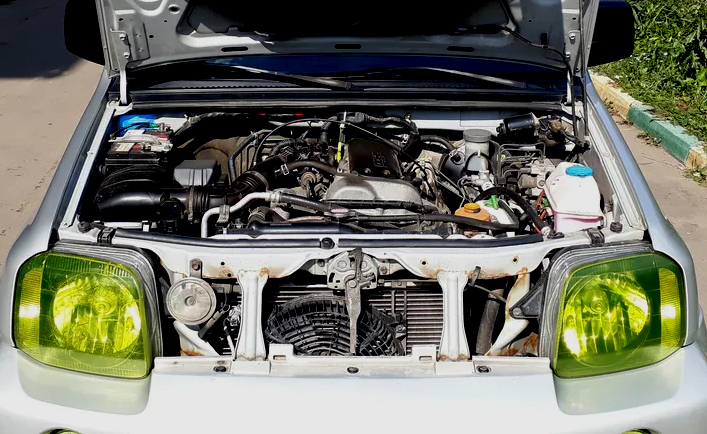

МКПП вообще не рассматриваю, врачи запретили.[DOUBLEPOST=1569834306,1569761703][/DOUBLEPOST]Часто в объявлениях встречается такое:
Ржавчина на телевизоре - повод поторговаться или бежать прочь?

Кроме телевизора много других мест для гниения, и они намного важнее.
Я почему спросил. Может существует какая-то последовательность коррозии. Например, телевизор гниет уже после арок и порогов. Типа, если зацвела морда, дальше можно не смотреть...
Может стоит создать список мест гниения Джимника по мере их значимости?
Думается, это будет очень полезная информация для тех, кто в поиске...

Всё по-разному. Но зацвётший телевизор говорит, что машина хапнула реагентов полной пастью.

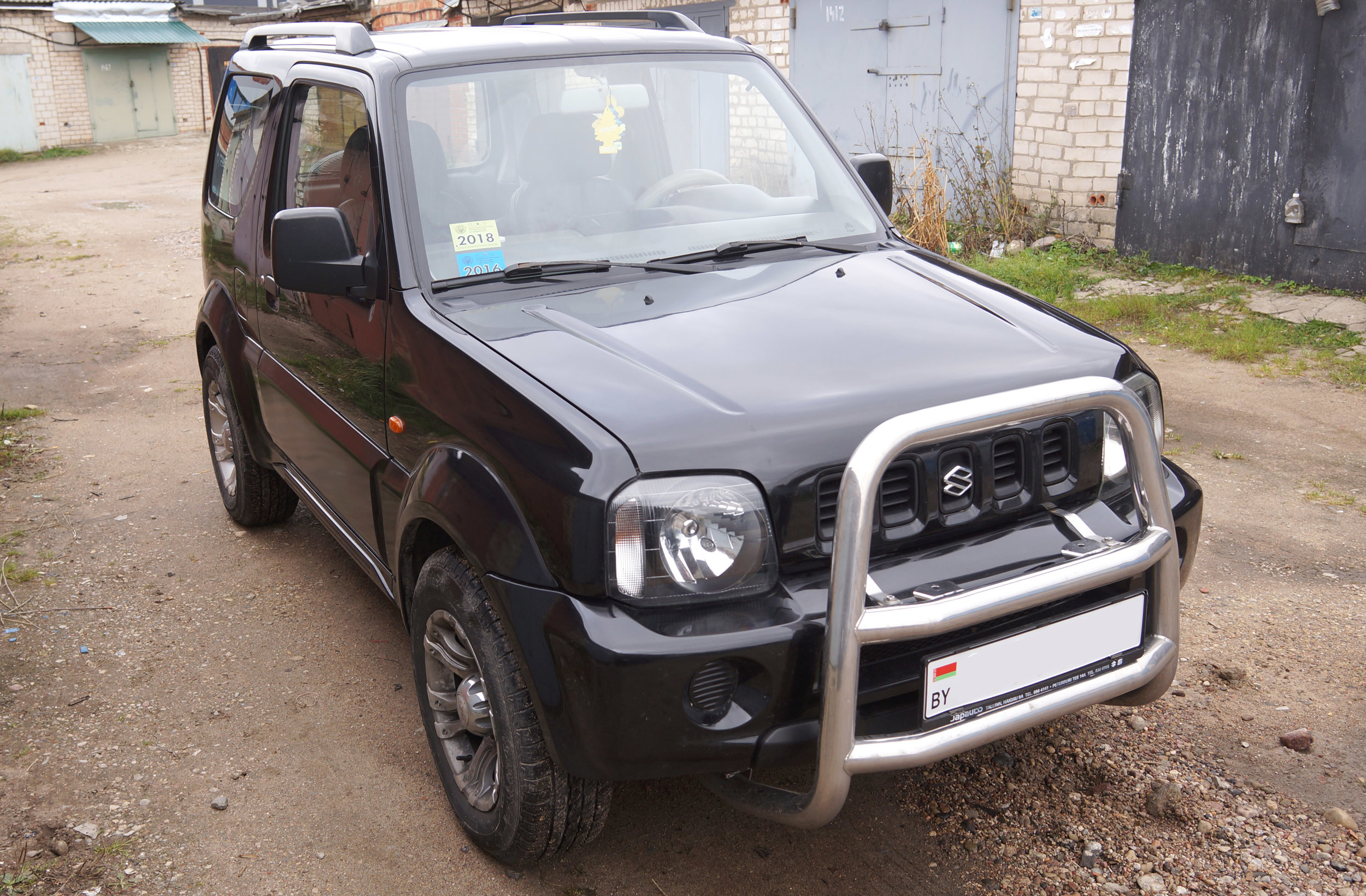

Таки придётся по-любому, у нас такое запрещено.

По мне так просто понты, хотя за свою практику одну косулю уконтропупил.

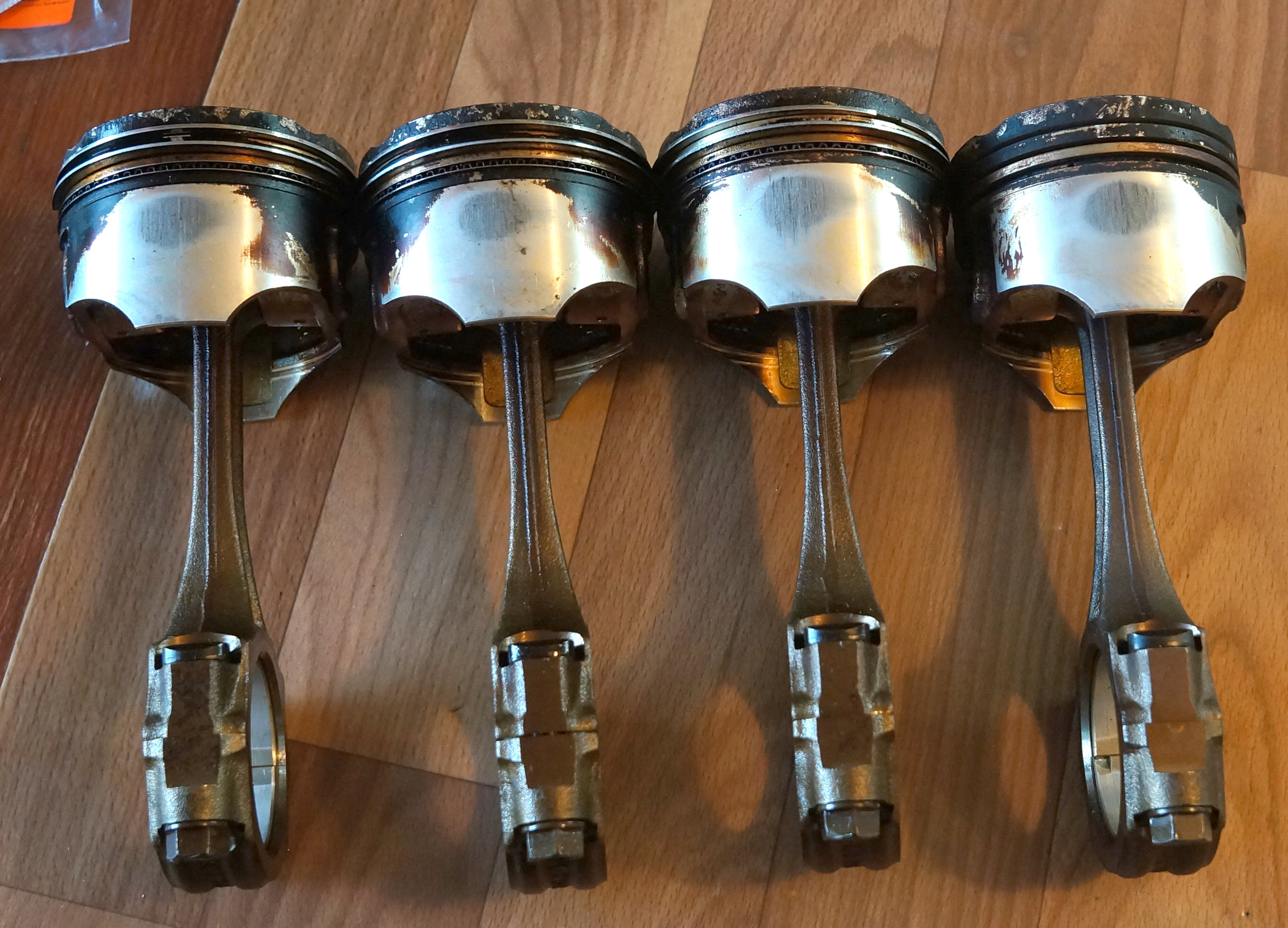

А вот интересно, неужели машины покупают, чтобы потом их не гонять. Когда я своего покупал, я был готов к реанимации, просто, искал, чтобы вложения были минимальными. В итоге я уже полностью перебрал двигло, потому, как масло жрал не по-деЦки. На поршнях под маслосъемными кольцами только два маслоотводящих отверстия имели какой-то просвет из общих 40. Маслосъемные колпачки по-ходу вообще никто никогда не менял.
Хон, правда, был как с завода. Так что капиталить по-полной не пришлось. Вот теперь обкатываю и готовлюсь к замене жыжи в коробке, уж больно она чёрная, потом буду реанимировать вискомуфту вентилятора и т.д. Зима длинная, гараж тёплый :)

В моём случае предыдущий владелец, вероятно, догадывался о причине жора масла и решил, что лучшим вариантом будет избавить себя от тягот ремонта и поэтому не особо парился, даже, судя по поршням, вернее, контактным пятнам на них, даже масло не особо подливал.

А зачем так мучительно чинить М13А, если можно по терпимой цене поставить М15 или 16? Ну или, на худой конец, купить бу свежий М13 за... ну совсем недорого.
Или я отстал от реалий и теперь (спасибо властям/ментам) пятнашки перестали массово ставить и, соответственно, "выбрасывать" 13-е?
