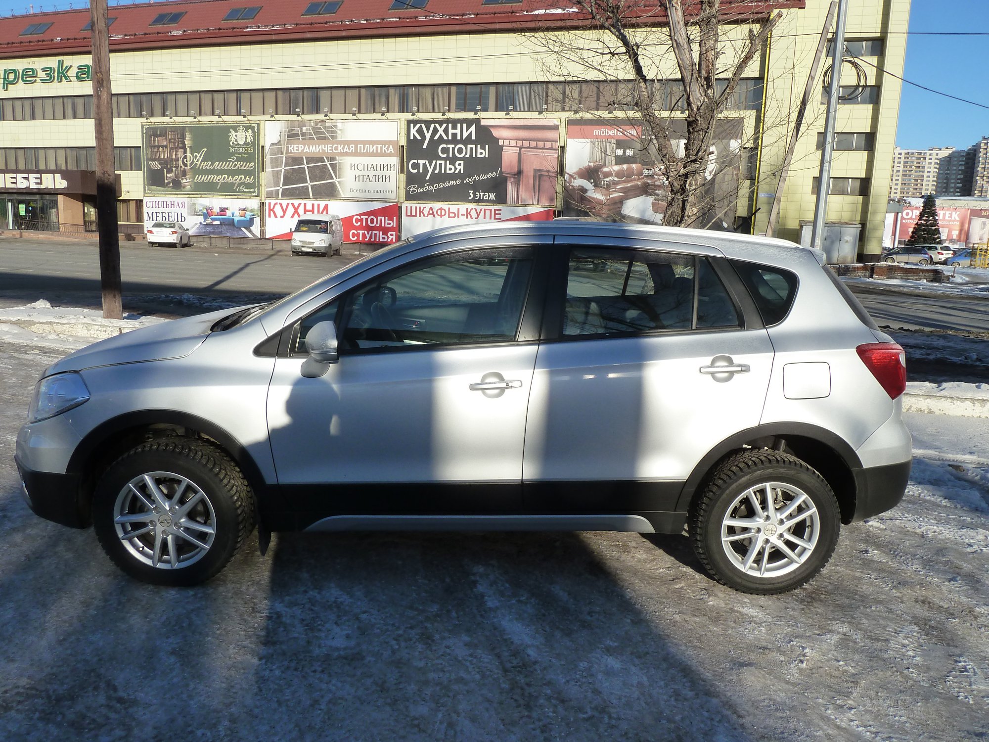

Ну если так досконально подходить то да, без люка, он у нас в Сибири не нужен, да, в пред максималке!!! Чуть чуть опустили, согласе!!!

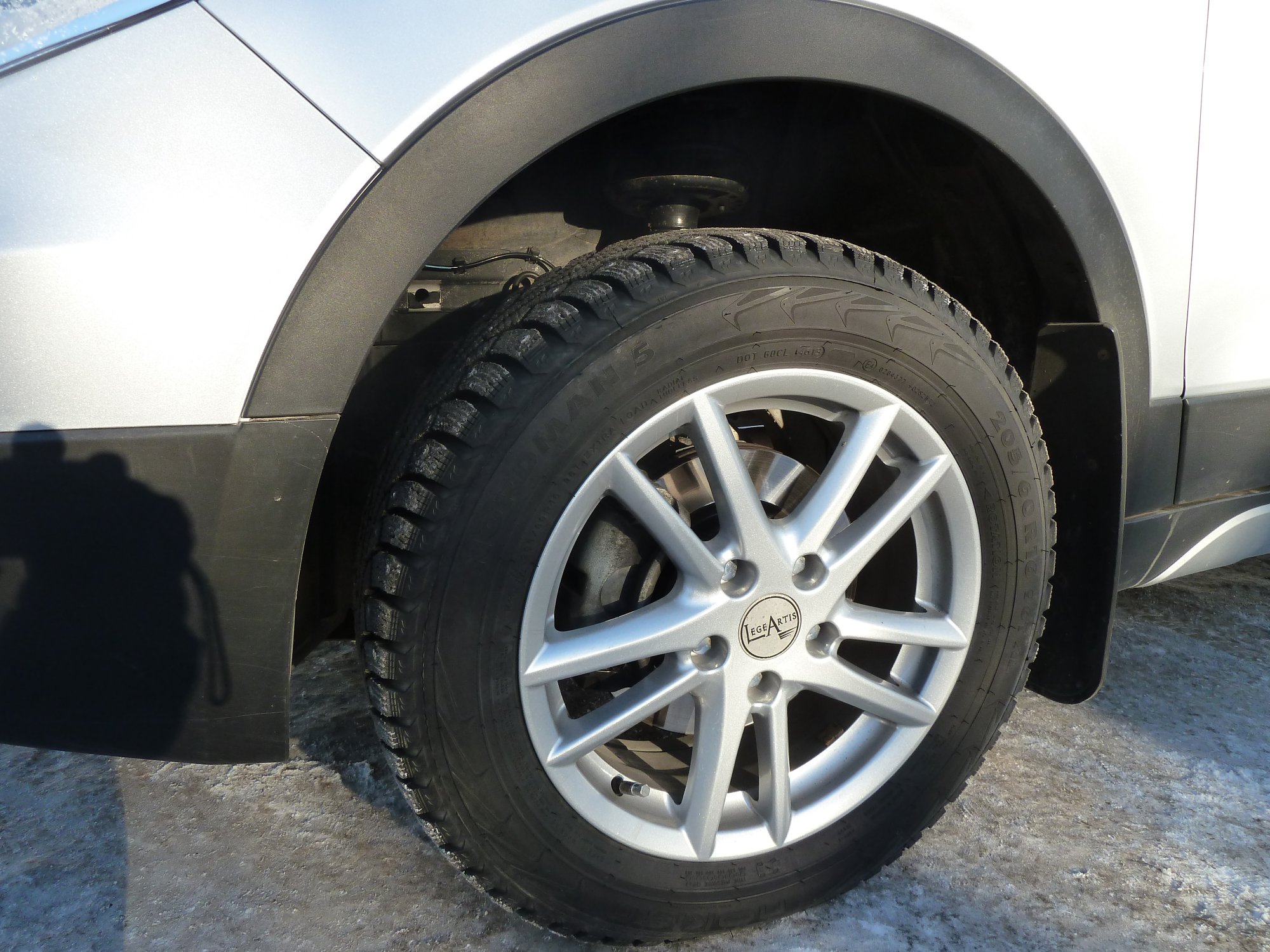

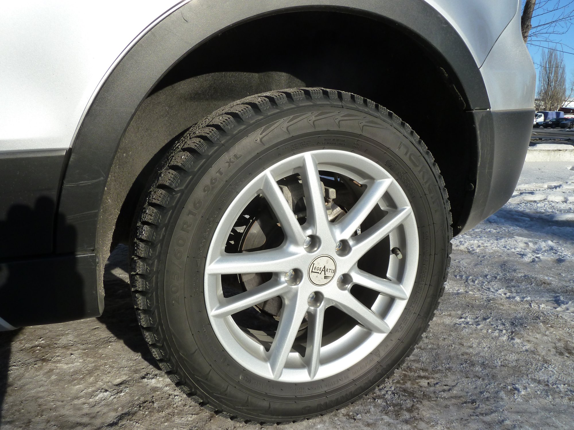

Приятно, наконец-то нашлись механики. В принципе на счёт увеличения размера задних пружин это правильно, но я тупо не зал какие ставить, и просто честно говоря убрал преведущие пробитые резиновые прокладки и поставил новые 3 см, кстати вставали очень жёстко, после полного опускания задней балки (вывешивания), и то под усилием, при помощи монтажки и усилия на заднюю балку. Преведущие, когда их убирал, они находятся сверху над пружиной, 1см толщиной были пробиты на 80%, перевозил ламинат при ремонте квартиры 40 упаковок по 15 кг, Понимаю что не прав, но так получилось![DOUBLEPOST=1447440926,1447439313][/DOUBLEPOST]Да, максималки на механикке нет, извиняюсь, понты в виде люка мне в Сибире не нужны, пардон!!!

Я не умничаю, а лишь констатирую факт. У нас комплектаций всего 3, ошибиться трудно. За 1,5 года на форуме не припоминаю, чтобы кто-нибудь ошибался со своей комплектацией. На фото нашего авто с проставками тоже интересно посмотреть, пускай даже грязного.

Видок, конечно, своеобразный - этакий сайгак.
Да, мне тоже нравится.
Андрей8912, мониторьте, отписывайте при возможности какой пробег и как подвеска живет в этих условиях - с проставки, может резину поставите профилем побольше... Думаю, тут на форуме спустя время людям будет интересно можно ли с SX4 New такие манипуляции делать, или подшипники и прочее - расчитано на предел.

В данном виде 2500 км полёт нормальный, ШРУСы целые и не "хрустят", как сказали механики с СТО предел 5 см, а 3 см вполне допустимо и не критично. На счёт колёс побольше не совсем согласен, был бы движок 2 литра, ну хотя бы 1,8 тогда да. Люблю "тапок" подавить, сейчас по городу в пробках и с учётом прогревов (температура в Тюмени 15 - 20 градусов) 11,3 - 11,6 литра на сотку. Даже с учётом новой прошивки в салоне не совсем "айс", температура начинает подниматься только при движении. Резинки в районе поворотных подшипников (проставка об резинку) всё таки на морозе поскрипывают при повороте руля. По снегу идёт нормально, хотелось бы установить перед бампером круглую никелированную трубу для безопасности бампера, хлипковат, об замёрзшие глыбы снега или льда может поломаться. Движок всётаки просится побольше, но это уже другая тема!

Вот фотки после лифтинга 3см перед и зад!
Андрей, тачка - Огонь, не "ньюшка", а "ньюк", диски реплика +++ (какая модель?)

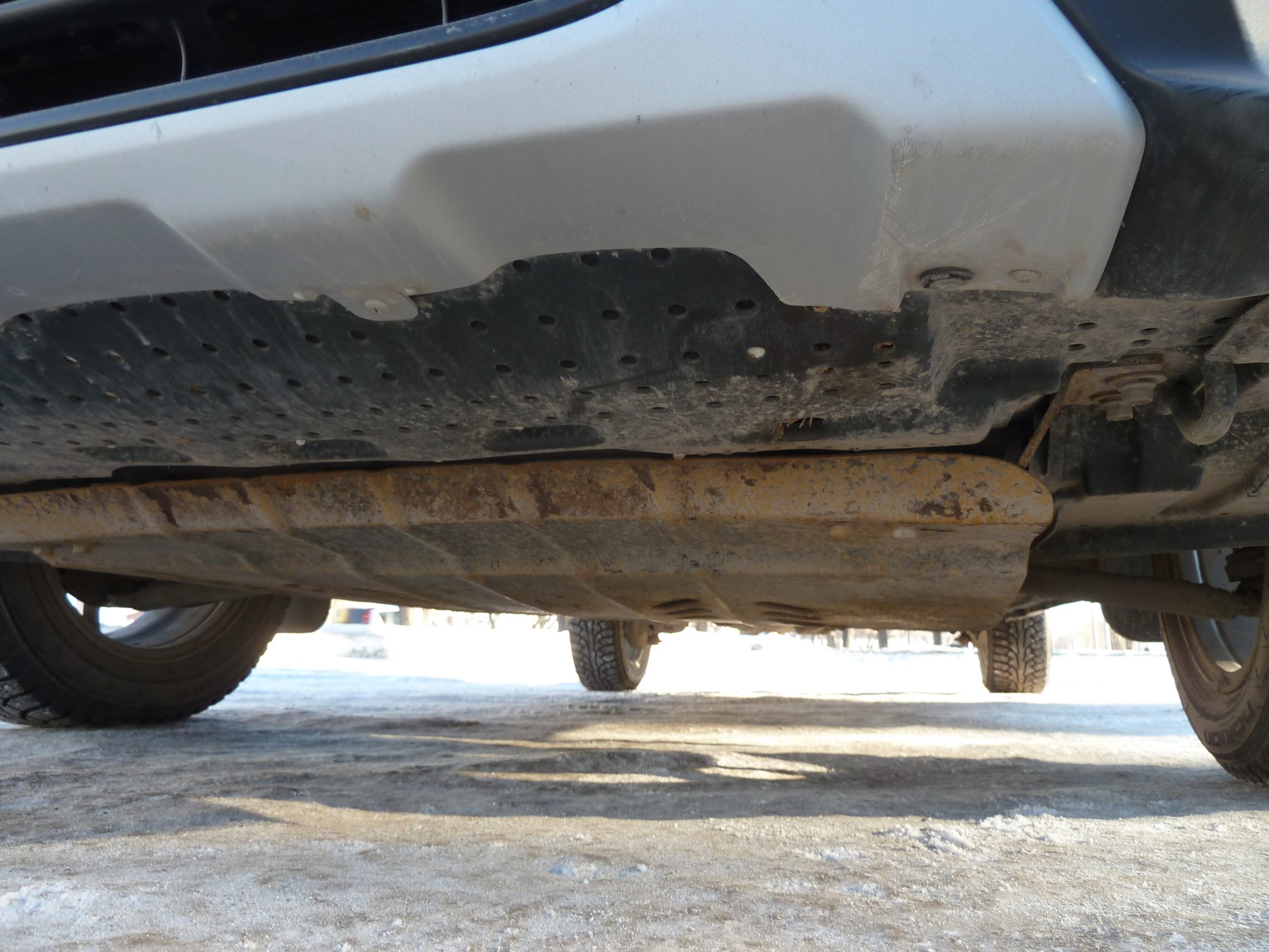

Да, вижу что защита оригинал стоит, на ТО мне подтвердили, что у нее толщина 3мм. ("как бы типа" для кроссоверов и джипов), у остальных брендов - 2мм.

Труба оказывается ниже бампера, от идеи отказываюсь, клиренс дороже. Диски у меня от тайоты, по-моему от каролы, если не ошибаюсь. Проставки идут на 2 и 3 см, на 1 см не видел, сайт: polimer-nsk.ru, посмотрите может появились и такие. Защиту двигателя ставил у официалов.

Добрый день Доктор2-09! Проставки от СХ4 классик полностью совпадают с параметрами ньюшки, то есть передняя 30мм 9-15-028/30, цена 2500 руб., проставка задняя 30мм 9-15-022/30, цена 1380 руб. Обращаю Ваше внимание, что при установке нужно обязательно удлинять задние амортизаторы (ООО "СТР" г. Барнаул, ул. Звёздная, д. 10г, удлинители заднего амортизатора 30мм 25-005-30, цена 900 руб.) иначе их может оборвать на большой кочке!
