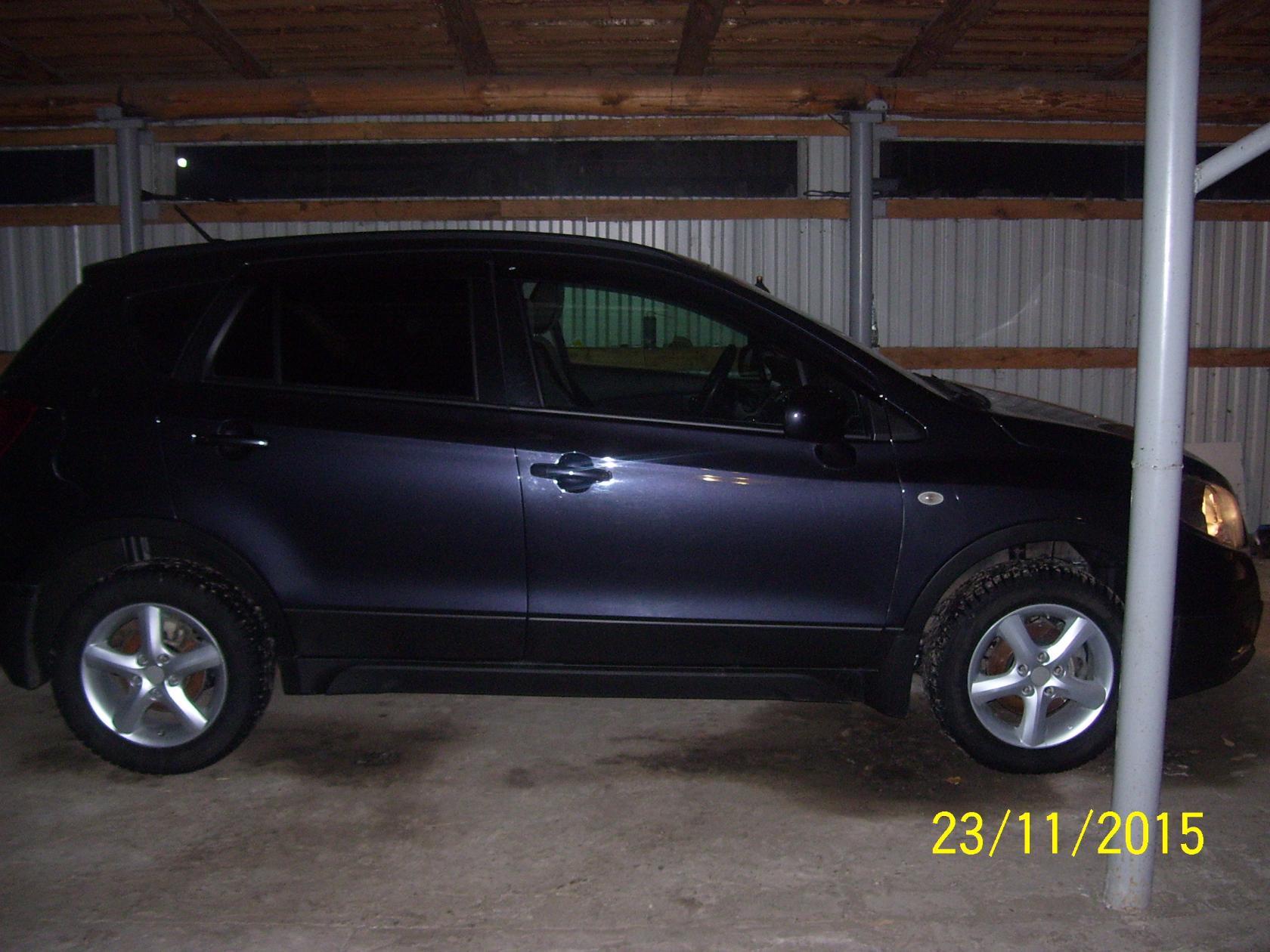

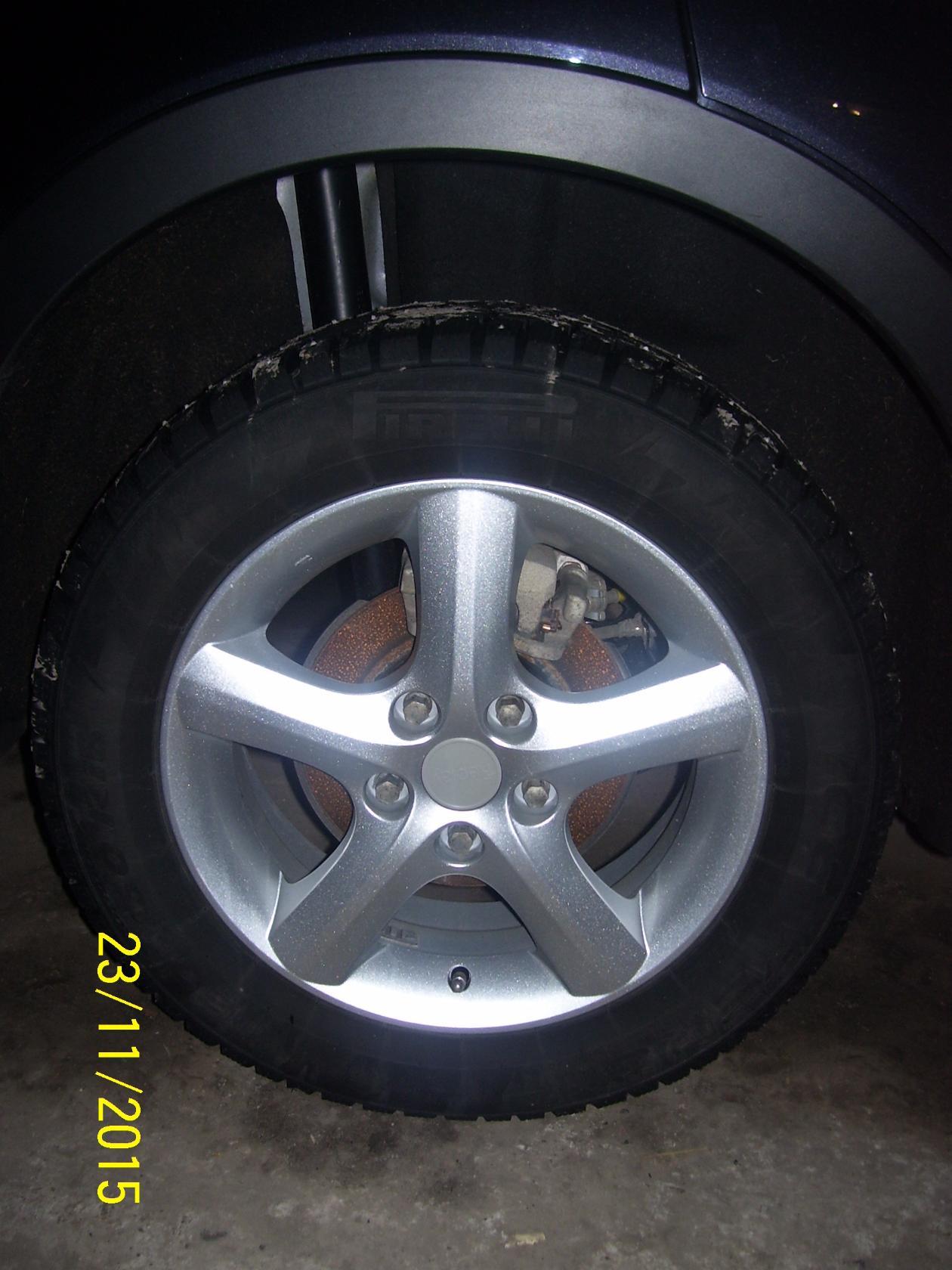

image (1).jpg image.jpg Вот фото клиренса моего уже бывшего авто,это уже не рекламная кампания.Цена вопроса копейки.Перед:в низ пружины резинки от классики.Зад:в верх пружины ,просто 1,5см кордовая резина.Проехал с ними 50ткм.

Посмотреть вложение 89355 Посмотреть вложение 89356 Вот фото клиренса моего уже бывшего авто,это уже не рекламная кампания.Цена вопроса копейки.Перед:в низ пружины резинки от классики.Зад:в верх пружины ,просто 1,5см кордовая резина.Проехал с ними 50ткм.

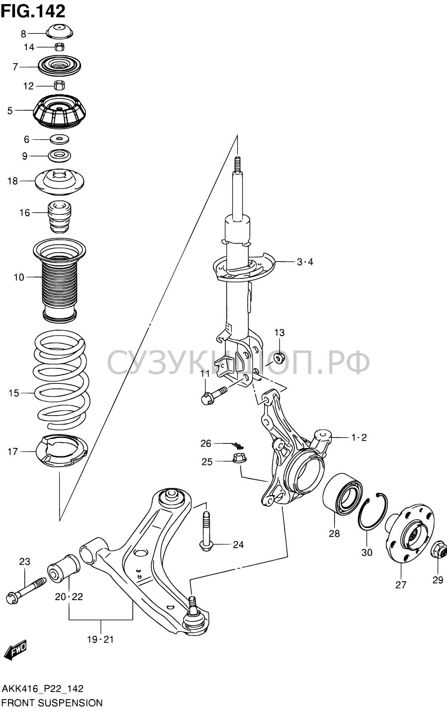

Бекет, можно подробнее, что значит "резинки от классики" и "кордовая резина"? Как они выглядят, где купить?
Перед:передние (высота приблизительно 7-8мм от края пружины) резинки от классики(вместе с железкой)ставим в НИЗ пружины,они капельку не подходят ,нужно подвольцевать железку.Зад:Кордовая резина(резина с ниткой в нутри)у меня была с какого то транспортера 12мм,нужно искать ,подбирать.Вырубал зубилом по внутреннему и наружнему диаметру ВЕРХНЕЙ чашки.Ставим в ВЕРХ корд.резину,затем или пружину или заводскую резинку (не помню,посмотреть негде).

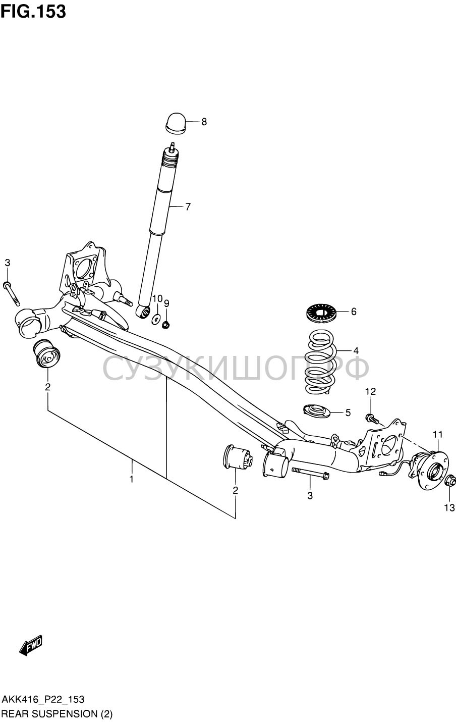

...Перед:передние (высота приблизительно 7-8мм от края пружины) резинки от классики(вместе с железкой)ставим в НИЗ пружины,они капельку не подходят ,нужно подвольцевать железку.Зад:Кордовая резина(резина с ниткой в нутри)у меня была с какого то транспортера 12мм,нужно искать ,подбирать.Вырубал зубилом по внутреннему и наружнему диаметру ВЕРХНЕЙ чашки.Ставим в ВЕРХ корд.резину,затем или пружину или заводскую резинку (не помню,посмотреть негде).
Бекет,
1. "Резинки от классики" - это что за запчать? Что такое "классика"?
2. На передней подвеске ставим "резинки от классики" перед деталью №17 прямо на чашку №3-4? Если да, то проставки разрезные (поскольку там находится шток амортизатора)?
3. На задней подвеске проставки ставим перед деталью №6 или после нее?
2. Чтобы установить эти проставки пружины сжимать надо? Или каким образом ух установть?

Бекет,
Заезжаешь в гаражи к любому частнику ,там он все покажет и расскажет.Классика это ВАЗ 2101-07.
