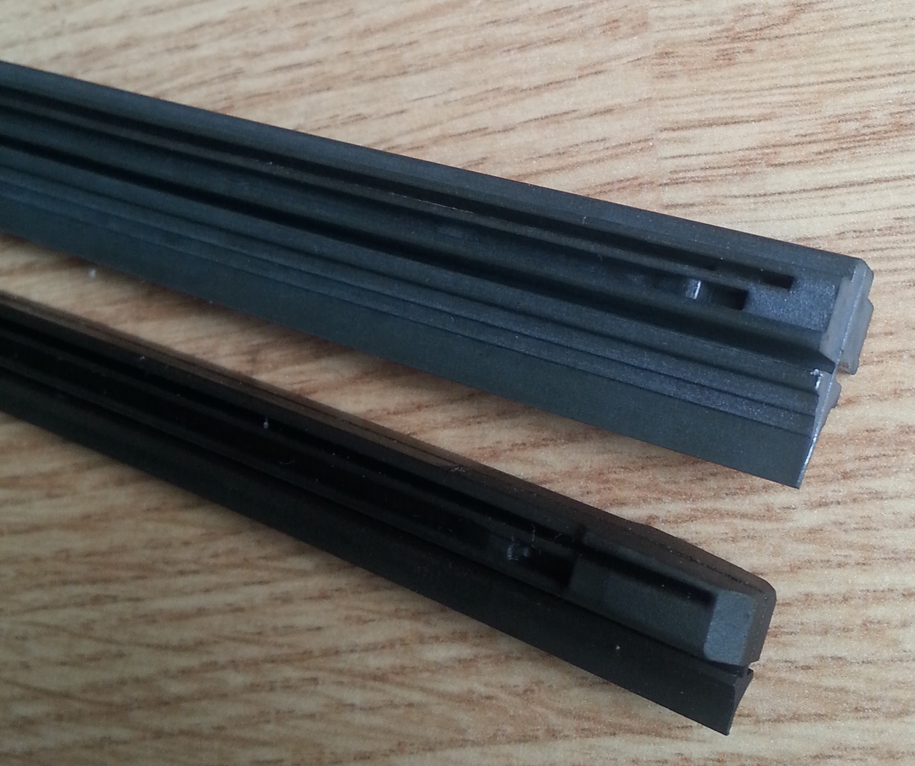

По совету ЮрийБорисовича Щетки провел реанимацию резинок на штатных дворниках. Стало лучше, но все равно «полосят» немного, видать зимой об наледь убил резинки. Finwale чистят лучше штатных дворников, но скрипят заразы на скорости выше 60км/ч так, что хочется без вариантов остановиться и тут же провести замену. Особенно скрипят при вялом, грибном дождике.
Поэтому было решено продолжить колхозинг с учетом жабинга.
Штатные дворники, да и Finwale относящиеся по конструкции к гибридным щеткам, по конструктиву и внешнему виду неплохи. У Finwale только дополнительное коромысло, что, пожалуй, хорошо в нижней точке движения, где максимальный радиус изгиба стекла. Плюс у меня маленькая щетка на 5см длиннее.
Поскольку состояние самих дворников хорошее для экспериментов по замене резинок были приобретены:
http://www.exist.ru/Parts/Default.aspx?pid=C2A094D7&sr=-36 – сразу пишу, что их установить в штанные дворники не получится, из-за более узкой верхней спинки, которая вставлятся в пластиковую направляющую, а затем уже в лапки дворника. Болтается. Она предназначена для каркасных дворников с мет. лапками, которые можно немного при необходимости сжимать.
Вторая резинка порадовала больше.
http://www.exist.ru/Parts/Default.aspx?pid=C27094D7&sr=-36

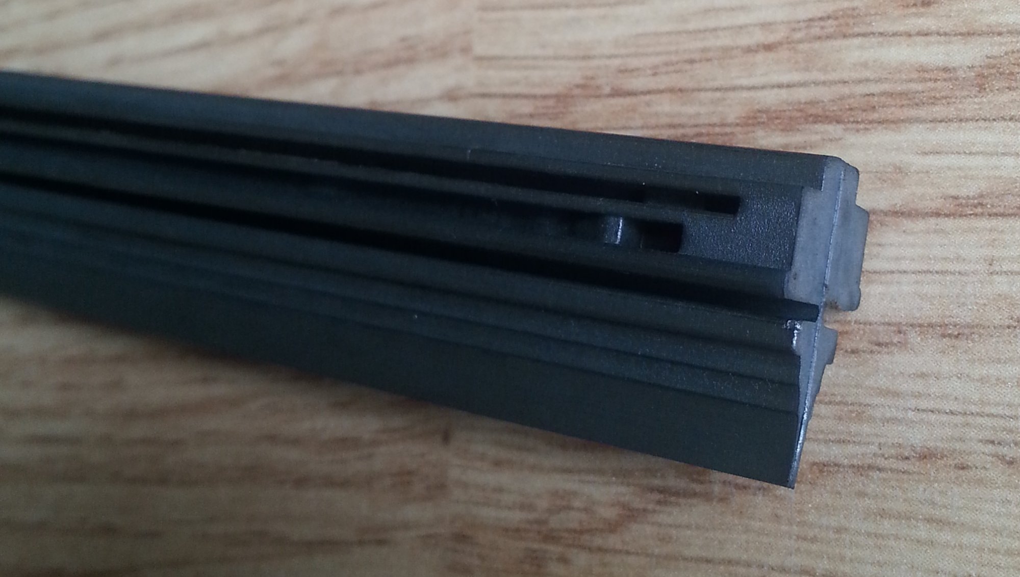

Она предназначена для грузовых дворников. Отличия - на верхней спинке имеет выступ, после обрезания выступа все равно на 2 мм выше штатной и выступы в мет. полосках, для фиксации, не совпадают. Резинка мягкая, серая на цвет, вся покрытая чем-то похожим на графитовое напыление. При возне с резинкой на пальцах остается «графитовый» след.
Обрезал верхний выступ с помощью тонких бокорезов. Обрезал по чуть-чуть, по 5 мм за 3 мин. обрезал. Строительным ножом или лезвием обрезать не получилось, лезвие уходит в тело резинки. В штатных мет. пластинках, которые держат резинку с 2 сторон, сделал по месту рядом с заводским выборку. Надфилем/напильником делать долго, сделал на точиле аккуратно +/- пару мм на фиксацию не влияет.
После «обрезания и колхозинга» вставил резинки в дворник. Вставил в Finwale, но перед этим попробовал вставить в штатные. Встают и туда.
Трут пока молодые хорошо, чисто, не скрипят. Погоняю месяц-другой – отпишусь по результатам.
Если пол года отходят без заметных замечаний, при такой цене вопроса должно быть неплохо.
