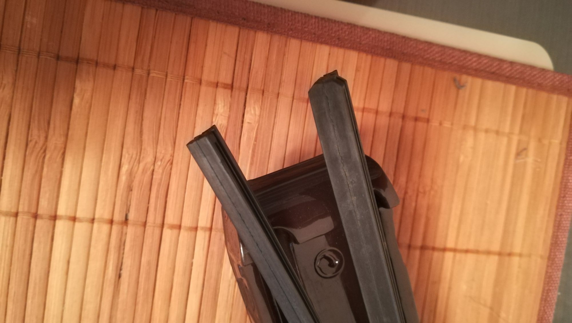

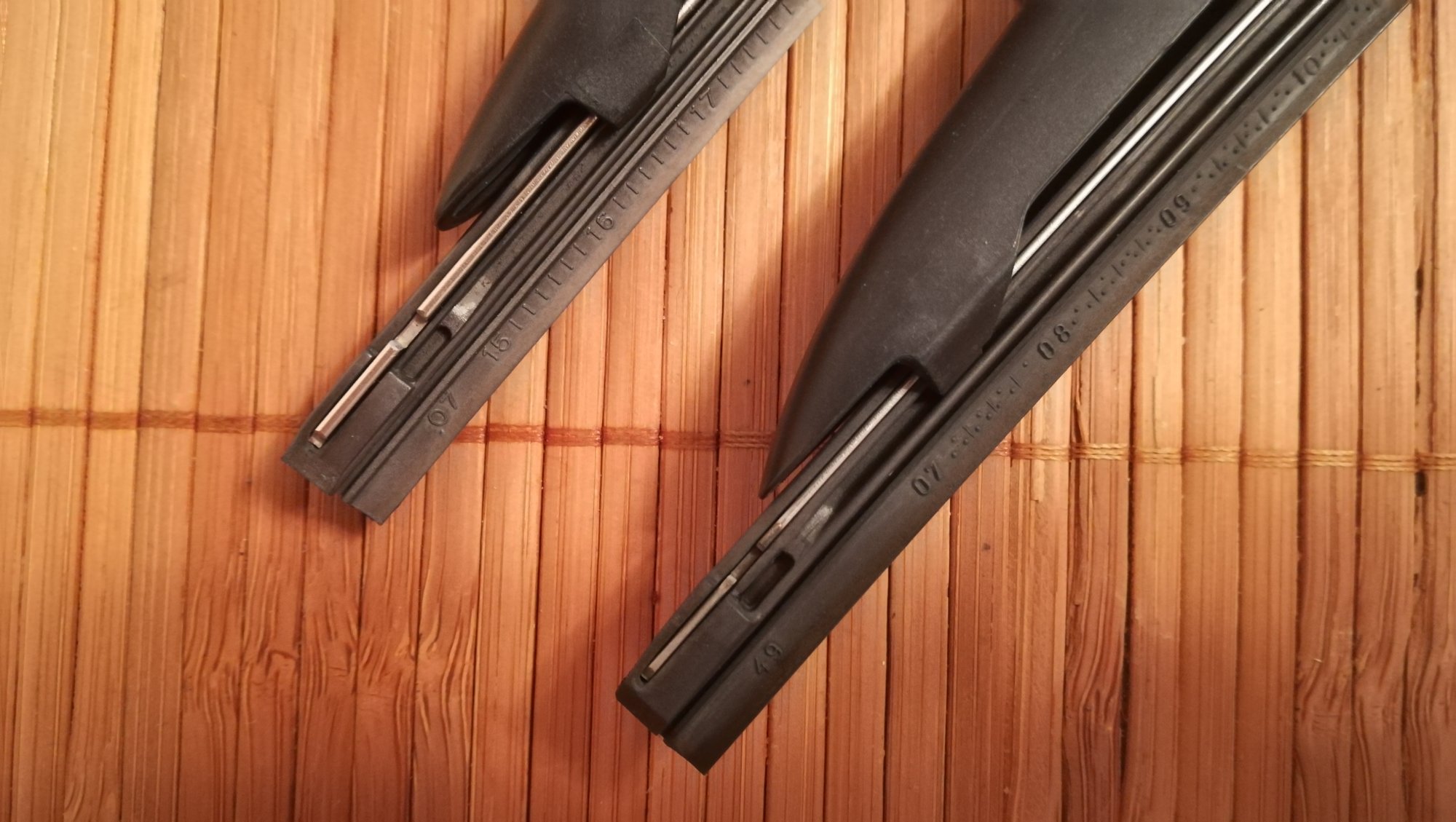

Тоже купил резинки,правда подешевле и обе длинные (отрезать не проблема)https://ru.aliexpress.com/item/Bran...eless-For-Car-Bus-Windshield/32640766987.html
По всем канавкам и длине подошли,но есть 2 отличия от оригинала: 1) Шип-стопор на резинке меньше ,чем у оригинала и резинка может перемещяться относительно корпуса щетки
Решил с помощью термоклея
Не красиво,зато надежно:)
и 2) Тыльная сторона резинки гораздо уже ,чем у оригинала.
Не знаю как это отразится на работе щеток (еще не поставил) А как дела обстоят с теми резинками которые подороже (вопрос к тем кто устанавливал) ? Как защелки? Как ширина резинки? Как в работе?

Так конечно не всматривался. Да и тут то особых отличий не могу найти. Сели плотно. По ширине мне показались такие же. Работают безумно хорошо. Но проблему с задней щеткой не решил. Кто и от куда ставили туда резинки?
