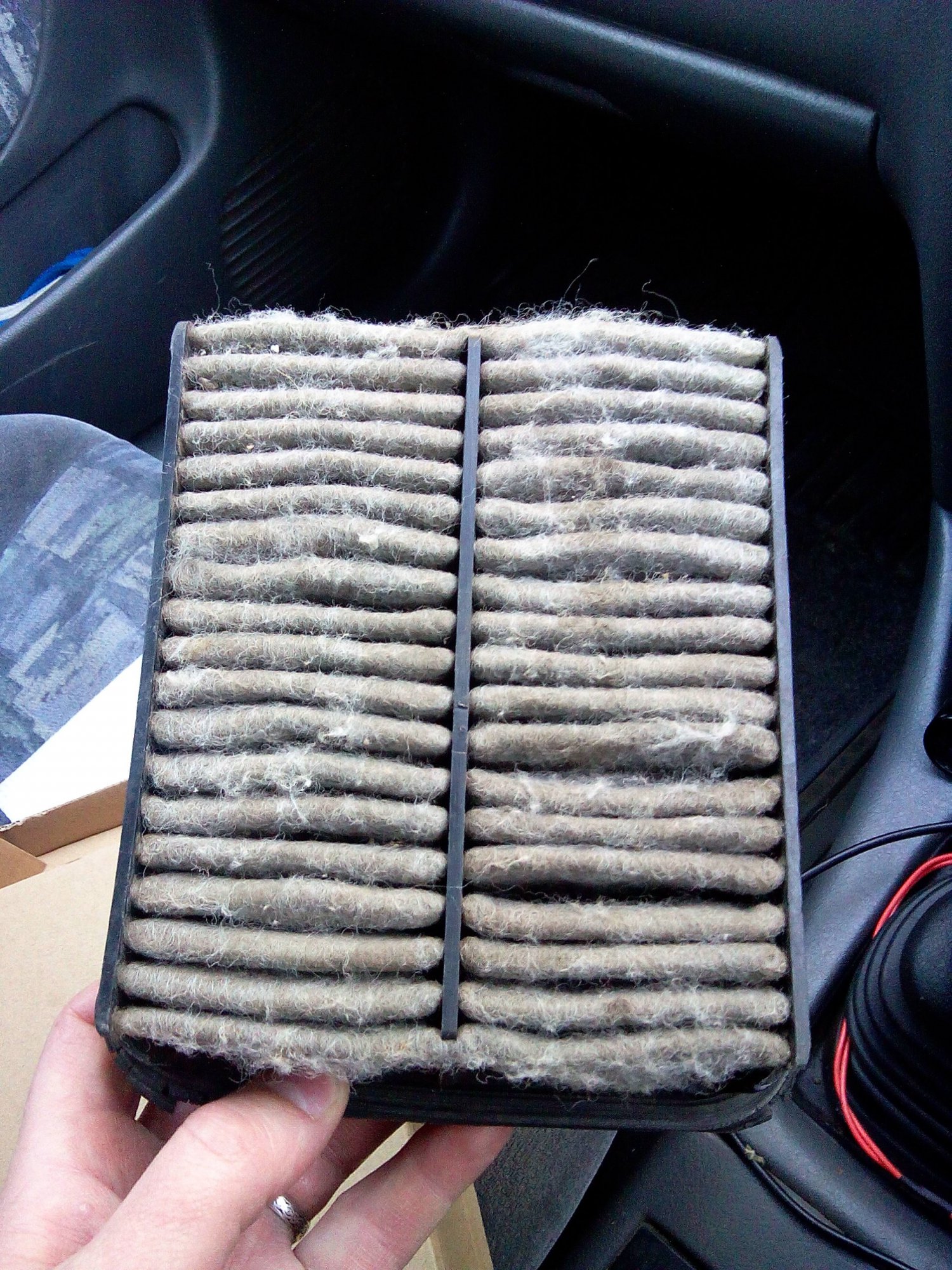

Alexpe1, хозяин видимо этот фильтр как с полесоса ,постучит, пыль стрясет и на место))

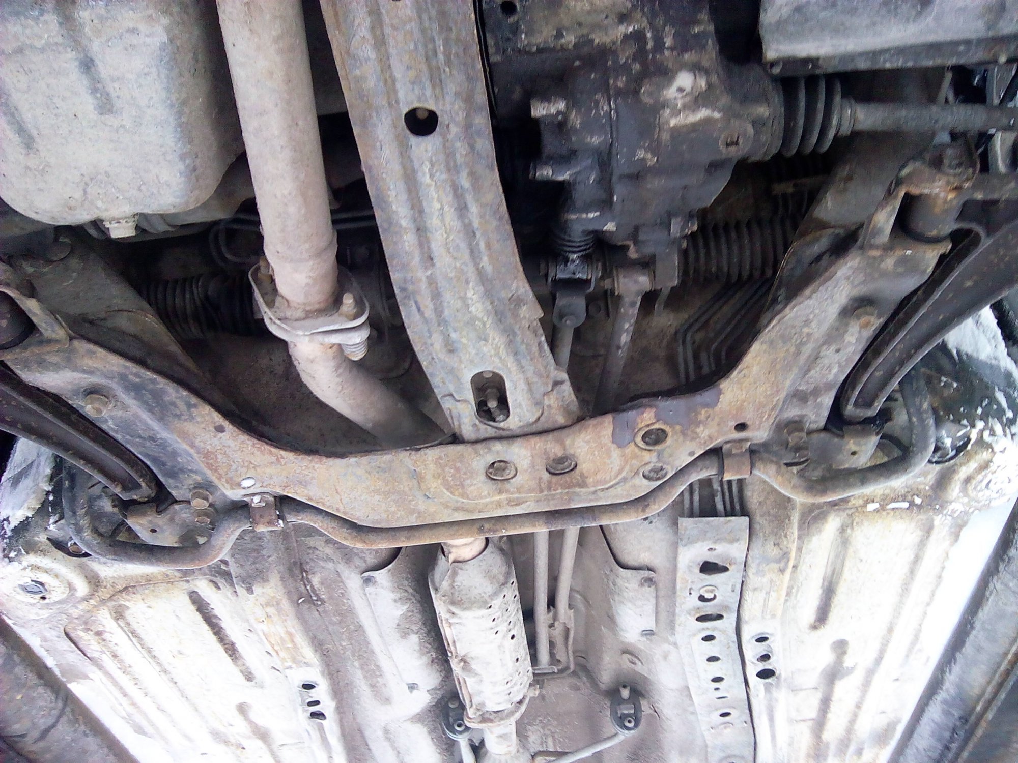

Привет. Заехал седня на эстакаду,глянуть подрамник и так все остальное) в общем пыльники на рейки оба порваны. Вопрос: они разные?
Alexpe1
5 Июль 2007
963
Ижевск
на вид одинаковые, щас по номерам гляну[DOUBLEPOST=1454767349,1454767239][/DOUBLEPOST]одинаковые вот номер
48571-60G00
[DOUBLEPOST=1454767591][/DOUBLEPOST]от 300 рублей, оригинал от 600[DOUBLEPOST=1454767818][/DOUBLEPOST]что порванные плохо, гляди теперь в каком состоянии, рулевые тяги[DOUBLEPOST=1454767897][/DOUBLEPOST]наверно от наших подойдут,

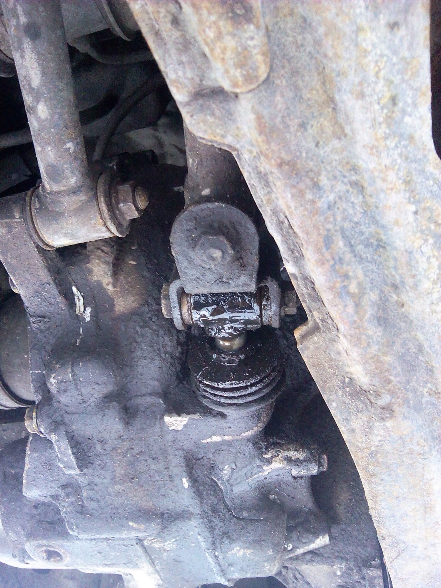

привет. скажите,тут же нужно сальник заменить? если да то помогите номер детали найти,не получается ( IMG_20160207_121534.jpg IMG_20160207_122743.jpg это же подрамник верно?[DOUBLEPOST=1454858724,1454858676][/DOUBLEPOST]дам где масло,это шток который идет от ручки мкпп в коробку[DOUBLEPOST=1454862358][/DOUBLEPOST]юмагул, наверно так же сделаю,если будет очень жарко,просто крантик перекрутил и вуаля,только через обычный радик
Alexpe1
5 Июль 2007
963
Ижевск
Чaкист
14 Январь 2016
349
Окраина ХМАО
SUZUKI CULTUS WAGON GC21W. 1 ВД. МКПП.
Alexpe1, ок спасибо,сальник 300 р пыльник 1 тыс )
