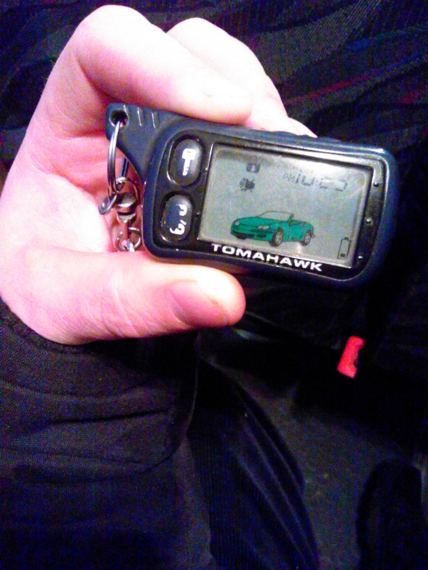

andy-voit, не знаю как на акпп но у меня на мкпп так- поднимаем ручник,нажимаем на брелке кнопку с ключиком,вынимаем ключ с зажигания,после того как выйдя с авто дверь закрылась,авто глохнет и само закрывается,далее что бы завести с пульта ,нужно разок нажать кнопку с ключиком,вот так)[DOUBLEPOST=1456943675,1456134756][/DOUBLEPOST]не подскажете где идет замыкание на мкпп проводки на лампы заднего хода,а то не горят а в электрике я ваще Дуб )

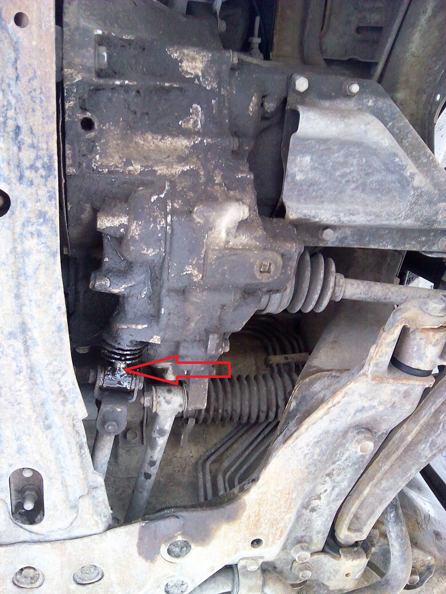

P
pablonerudo
Датчиквключения ламп заднего хода стоит на коробке сверху под корпусом блока ABS.
Загляни туда - увидишь от жгута идут два провода к фишке
Датчик подходит от какого-то переднеприводного ваза, но живет недолго, наверно ток на наших машинах великоват для него. На время можно поставить, но лучше оригинал заказать.
Рабочий датчик нормально разомкнутый.
Чaкист
14 Январь 2016
349
Окраина ХМАО
SUZUKI CULTUS WAGON GC21W. 1 ВД. МКПП.
andy-voit
19 Май 2014
516
Suzuki Cultus Wagon, 1999
спасибо нашел.думаю прежде чем купить ориг. куплю от ваз что бы проверить в нем ли причина
Чтобы проверить не обязательно покупать - достаточно провода коротнуть между собой и смотреть мигает ли лампочка з. х.
