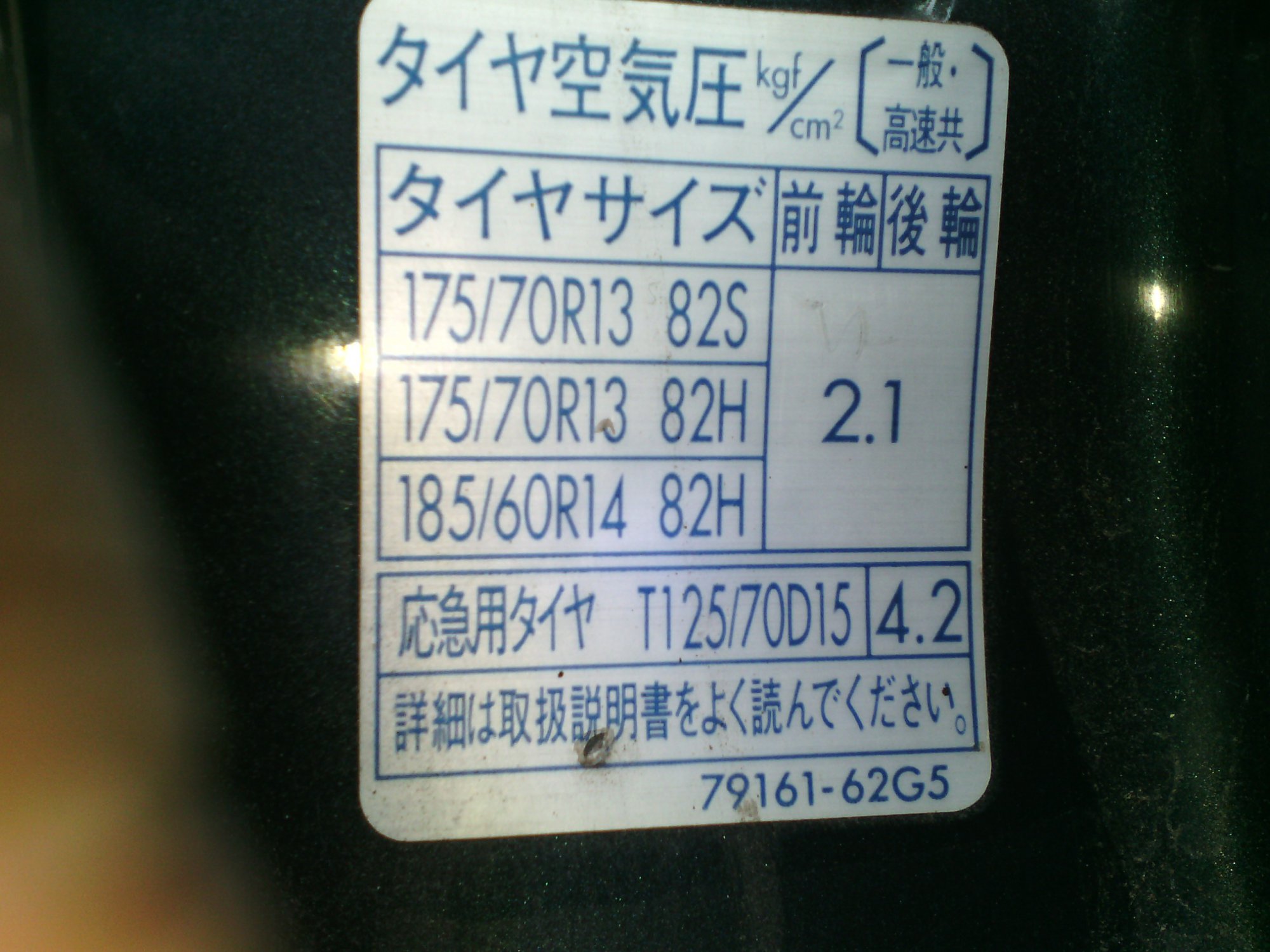

резину решил поставить 185 70 14 , неудобно с 195 70 14,цепляет немного
и кушать будет чуть меньше!,
я на 175,и новую лето взял 175,

нет в допуске на это авто 195
тут же можно профиль поменьше поставить, чтоб было не больше штатных, ну или немного больше, относительно 175\70 р13 ..........195\55 р14 разница -2.5 мм, 195\60 р14 разница +7.5мм у меня с Японии стояли 205\50 р15 разница +5.5 мм (клиренс), более широкие с низким профилем дают устойчивость на более высоких скоростях, особенно заметно в поворотах, на низком профиле меньше крена, из минусов цена, меньше комфорт (дороги) и что более важно легче убить на наших дорогах

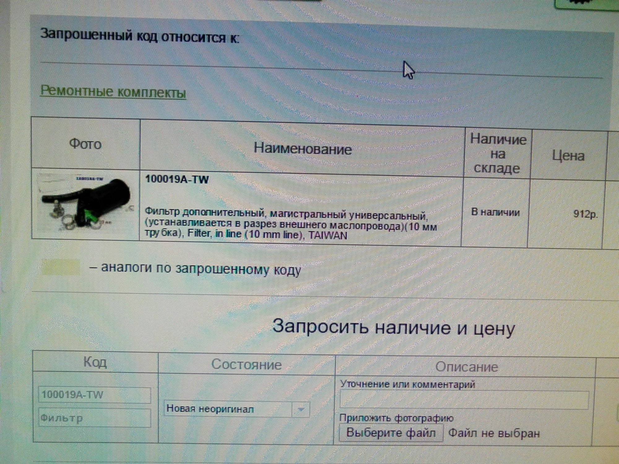

Кто нибудь ставил на авто дополнительный фильтр очистки масла акпп?В конструкции фильтра помимо фильтрующего элемента стоит магнит,у меня крышки поддона на акпп нет, и магнитов соответственно тоже нет.Коробка aisin 60-40 sn.
Alexpe1
5 Июль 2007
963
Ижевск
вещь конечно полезная, но как она скажется на работе каробки[DOUBLEPOST=1460980803,1460980548][/DOUBLEPOST]почитал тут, вроде ставят и даже рекомендуют http://www.transakpp.ru/uslugi/radiators.html
Canibal_racing
3 Июнь 2014
SUZUKI CULTUS Двигатель G15A,16 клапанов с одним распредвалом,Коробка автомат(гидротрансформатор) AISIN 60-40 SN
Я тут и узнал про него кто нибудь ставил такой?Ценники начинаются от 900 р,менять рекомендуют примерно через 10тысяч км.
Alexpe1
5 Июль 2007
963
Ижевск
только ценник этих фильтров смущает, по идее обычный масленый фильтр только с магнитом
andy-voit
19 Май 2014
516
Suzuki Cultus Wagon, 1999
А меня смущает то, как это будет работать в системе. Чую-пахнет разводиловом наподобие неодимовых магнитов. Целесообразности установки-не вижу. От горелых фрикционов эта хрень не защитит, но возможно скроет симптом

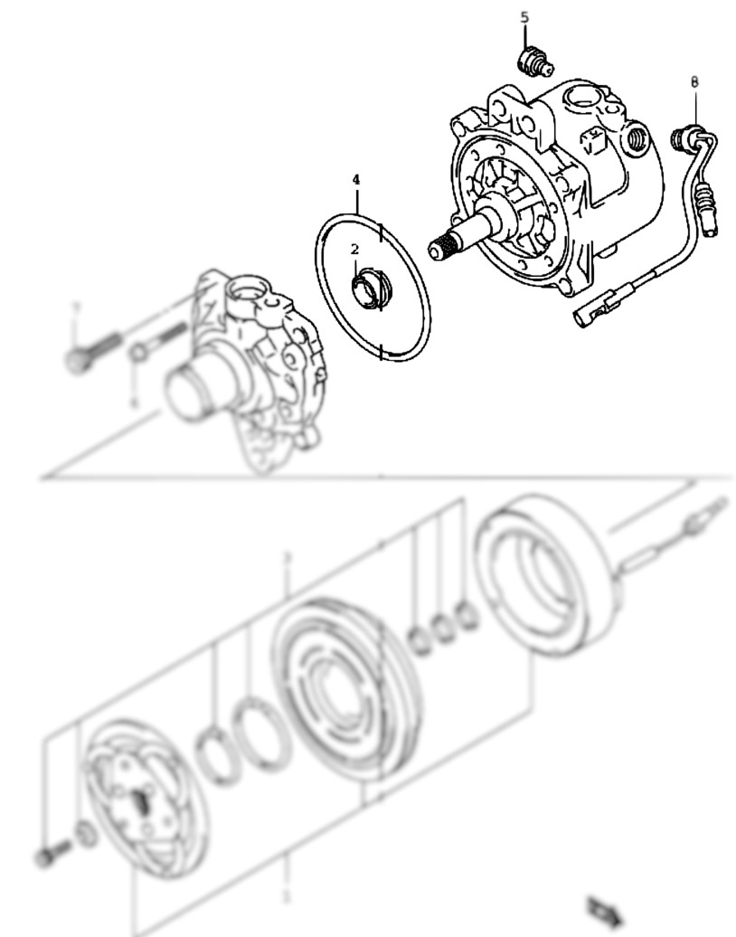

Подскажите кто ремонтировал компрессор кондиционера,куда подключаются 2 проводка от переключателя № 8 (артикул 9552770CL0).Если я не ошибаюсь один должен идти к электромагнитной муфте № 1?Мне досталась машина с неработающим кондиционером,провода от переключателя № 8 были оборваны под корень.Автомобиль сузуки култус 1998 года (gc21s-161502)
Alexpe1
5 Июль 2007
963
Ижевск
глянь тут[DOUBLEPOST=1461068352,1461068305][/DOUBLEPOST]у меня на компрессор один проводок приходит вроде

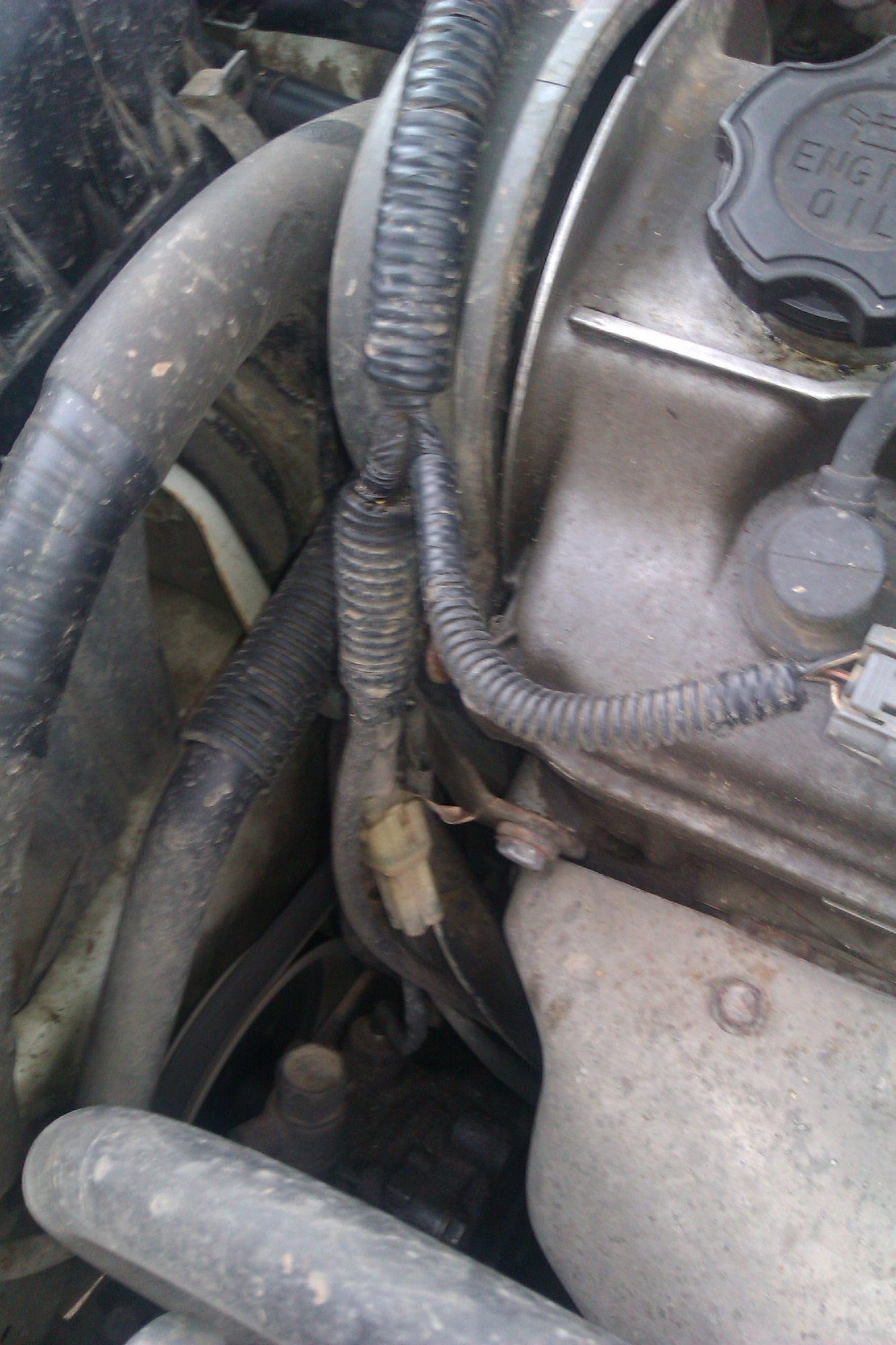

Меня интересует где в машие нужную косичку проводов искать у радиатора?У меня визуально не видно неподключенных или оборванных проводов
Alexpe1
5 Июль 2007
963
Ижевск
смогу фотки сделать, завтра, сегодня до 20:00 на работе, а там уже наверно некогда будет[DOUBLEPOST=1461068996,1461068820][/DOUBLEPOST]под капотом лазить лучше днём, да отмыть провода надо, чтоб цвет распознать[DOUBLEPOST=1461069075][/DOUBLEPOST]а то всё одним цветом, особенно внизу )))))
Canibal_racing
3 Июнь 2014
С этого жгута отходят провода :1 на насос гура,второй на лямду,и еще один вразьеме оборван он и идет на компрессор?
