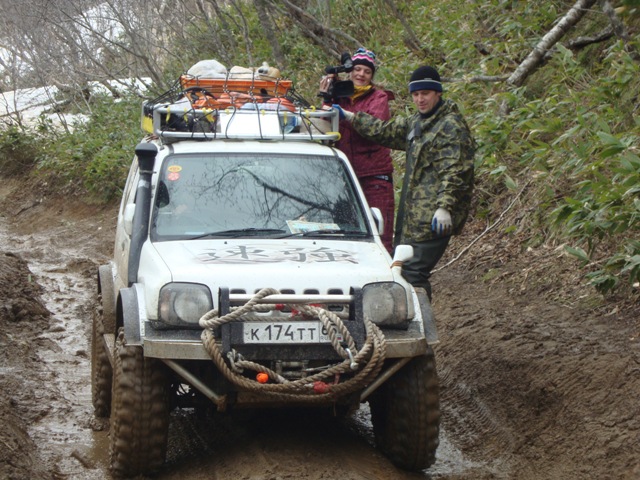

красивый ))
только фотографии что-то размытые - не все хорошо видно
интересно, например, назначение сетки на багажнике
Да на телефон щелкал, вот и качество ни какое. А сетка, ну как, чтобы шмурдяк не выпадал....его летом там ооочень много )))
