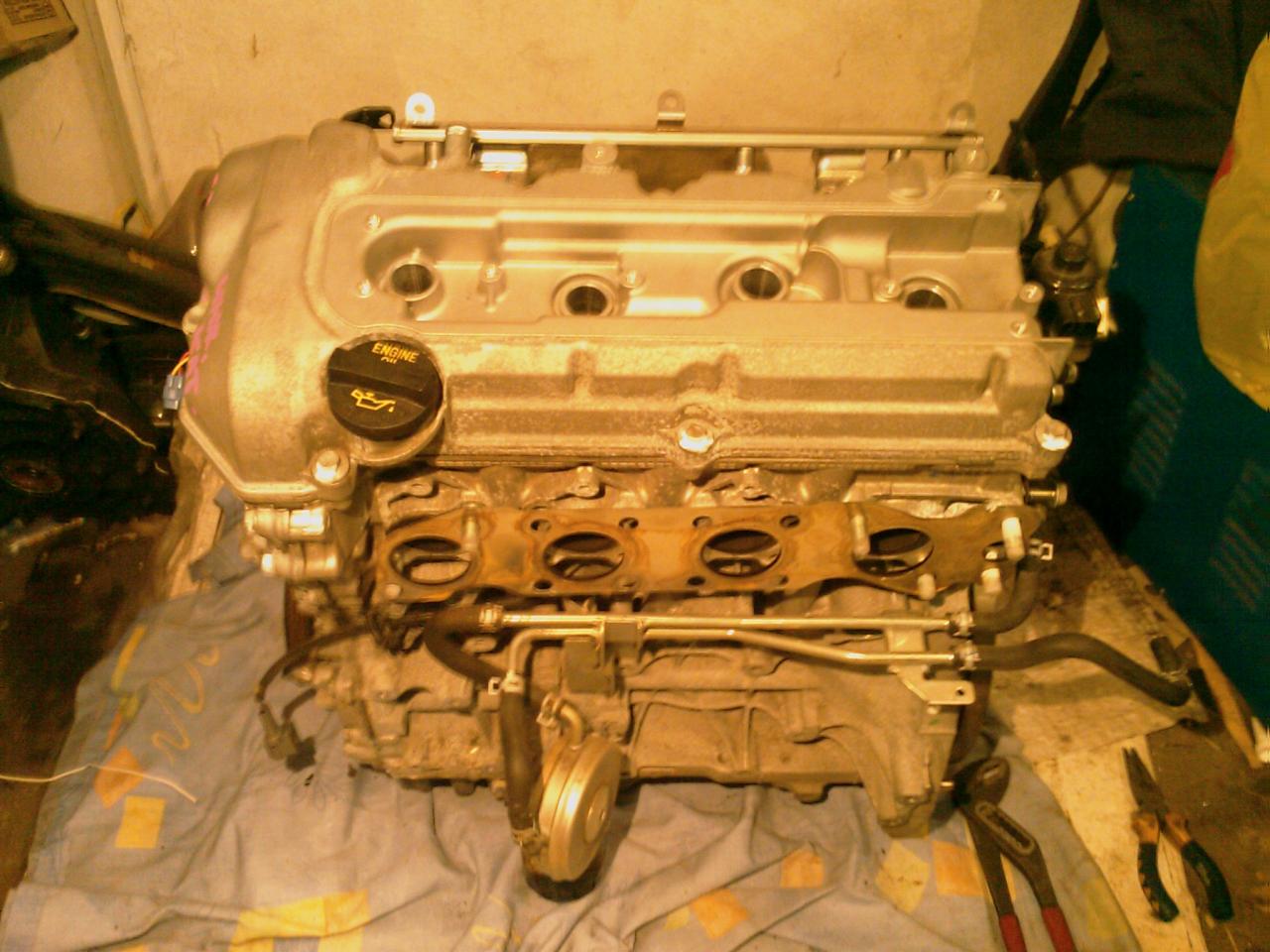

Оживлю темку. Решил я на своего Джима вместо потертого М13А вкорячить свежий М16А. Опыт украинских коллег говорит, что сложного ничего нет, посмотрим.
Двигло от лианы приехало, осмотрелся, разница есть. Коллекторы другие, ясное дело, дроссельная заслонка полностью электронная, никаких тросиков, на пауке две лямбды и в добавок VVT, которого у меня не было.
Есть еще одна неведомая хреновина, предположительно для подогрева масла антифризом (на фотке внизу, над фильтром). Знает кто-нибудь, что это в действительности и сильно ли оно нужно?

Да я спрашивал про непонятную железку на масляном фильте :) Лиановоды сказали, что этот двиг был турбированным.

подача масла на турбину. заглуши её просто. но аккуратней там давление.

Да я так чувствую, мне придется ее совсем ампутировать вместе с уголком, который фильтр вниз разворачивает. На Джимке фильтр сразу в блок вкручивается, иначе мешаться будет.
Спасибо за совет.

Не смешите мои тапки. Турбированный... Если там что-то и было - то обычный маслокулер.
А уголок - по-моему, прикольно. Фланец фильтра вниз смотрит - масло не будет лить из него при замене.

Все, победил! Ура!
M16A стоит на Джимке 2001 года. Все встало на свои места. Оставил маслокулер, он ювелирно вписался в конструкцию, ничему не мешает. Антифриз на него пустил последовательно с подогревом дроссельной заслонки, трубки пришлось сочинять на ходу. Все остальное со старого движка: помпа, шкив коленвала, все кронштейны и прибамбасы.
Единственной проблемой был датчик распредвала, на новом движке есть VVT, на старом не было. Без датчика мозги отказались давать искру (хотя вполне могли бы, ДПКВ для этого достаточно). Датчик был перепаян под разъем старой проводки - завелся с полоборота. Фазировка сигнала на датчиках старой и новой версии совпадают.

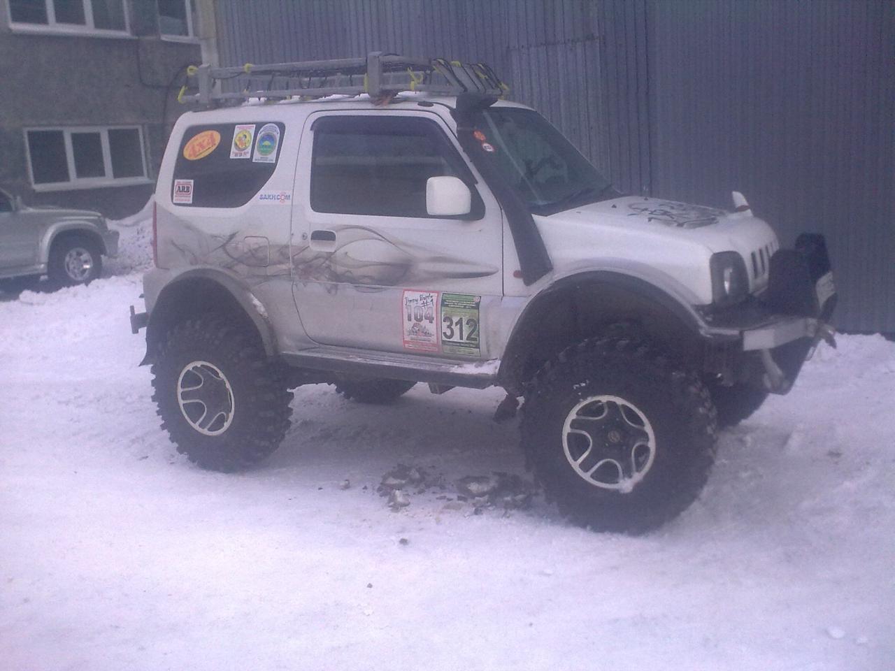

Сузуки Джимни Сиера 2002 г.в. М13, белый . Сильверы 33, Раздатка от Самурая с понижением 6.5, бодилифт 6см, лифт подвески-13см.
Ответ: Замена двигателя в целях повышения мощности

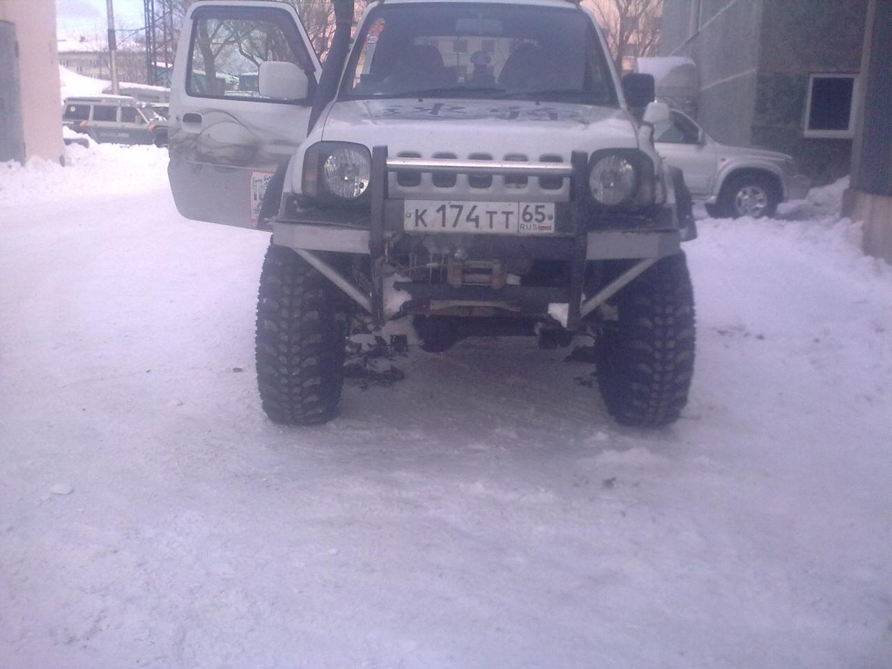

Сегодня воткнул Сильверы 35*11.5.....остался доволен тягой М15. Причем поствил штатную РК. (На зиму всегда её обратно ставлю) Буквально мгновенно авто разогналось до 70, а потом потихоньку до 86км/ч....потом дорога кончилась)))...но преть, особенно начальный разгон. Интересно какая тяга будет с РК от самурая......
красивый ))
только фотографии что-то размытые - не все хорошо видно
интересно, например, назначение сетки на багажнике
