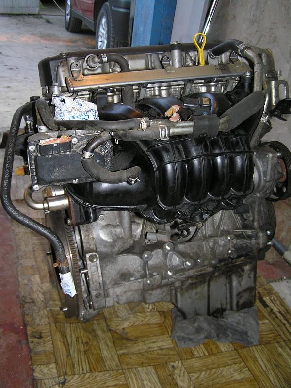

Боюсь в живую я его не увижу.... Только фото...
На дроме есть инфа по этим двигателям - G15
по фоткам видно что 4 форсунки Фото
Только вот G15A - A что означает? Не трамблёрный ли? Или нет разницы если переставлять клапанную крышку с моего G13B
-на фотке четко виден трамплер!..
А есть ли разница если крышку переставить с G13B и мозги ведь от G13B останутся...
Да, этот двигатель можно поставить в место G13. Он трамблерный, но это не страшно. Нужно переставить клапанную крышку и распредвал. Коллектора конечно-же тоже.

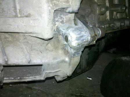

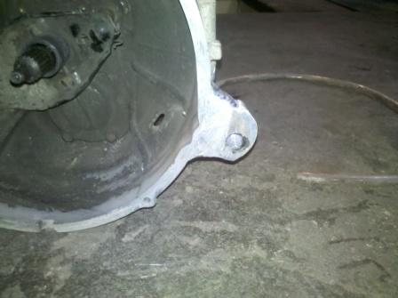

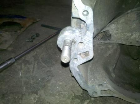

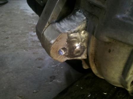

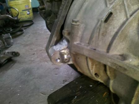

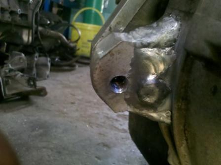

Вот что получилось с нижними точками крепления двигателя, т.к. сверлить лишние дырки слесаря не захотели...Чешу репу.
получилось вроде как неплохо...:thumbsup:
.....жду критики....;)
Зачем критику, мне было проще просверлить, тебе(твоим слесарям) приварить. Все нормально. От тебя еще один плюс в общую копилку ! :thumbsup:

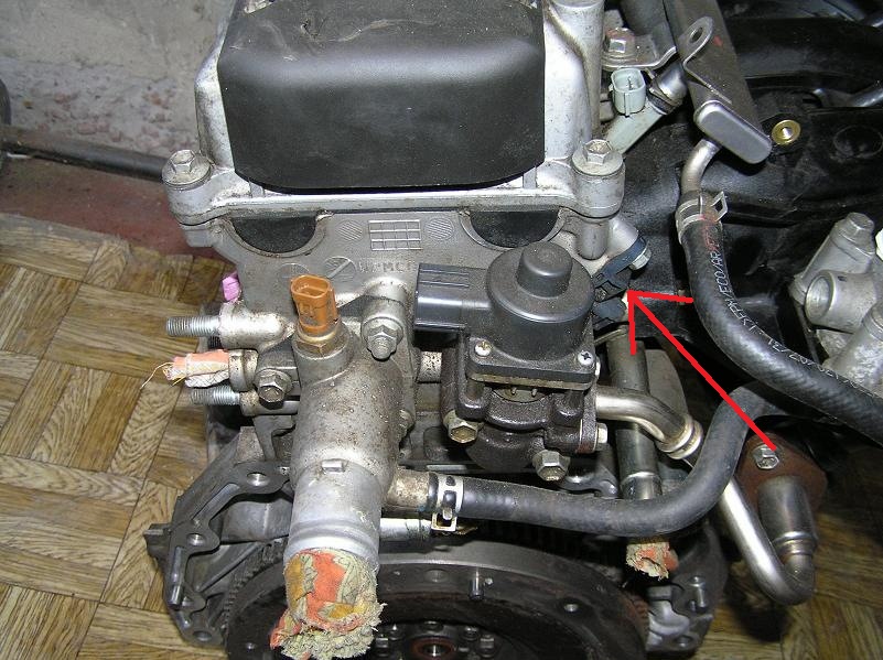

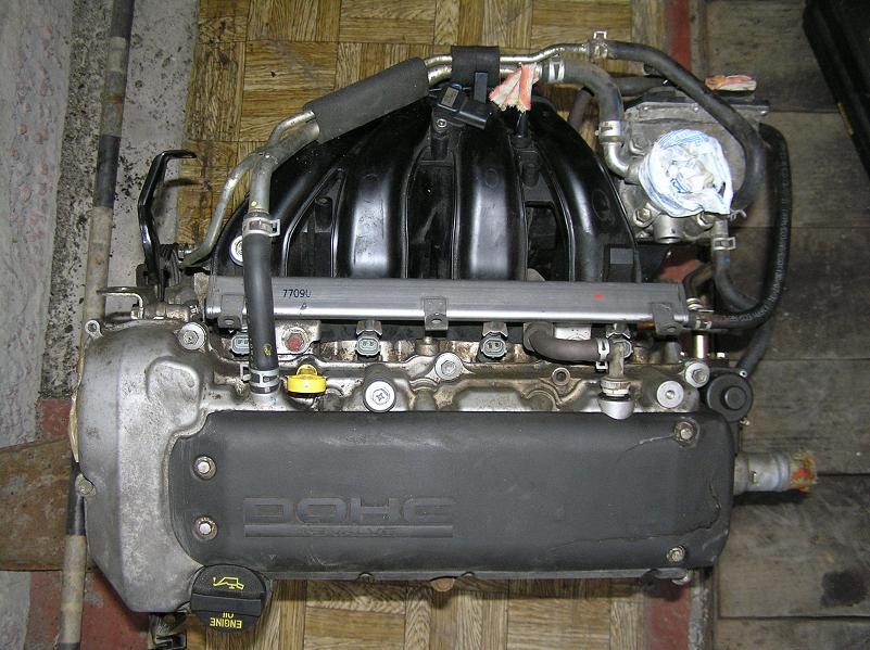

Почитал тему еще разок. Нашел единственную проблему в замене - датчик распредвала. Будем думать.
День добрый.
Вы решили эту проблему? Я вот тоже хочу поменять этот датчик (проблемы со стабильностью оборотов), прикупил уже, но с ходу его на двигле не найдёшь.
Покажите, ЛЮДИ, на фото, где этот засранец самураями спрятан?
По вашему вопросу, если двигатель с VVT то датчик расположен в задней части головки цилиндра с правой стороны. Если без VVT то в передней части головки, так-же справа.
У меня была проблема скрещивания старых мозгов без VVT с новым двигателем, у которого есть VVT - датчики стоят в разных местах и имеют разные клеммы. Проблема решилась простой перепайкой нового датчика к проводам старого. Главное - правильно совместить контакты, распиновка отличается.
Сам датчик на заднем левом углу головки.

Покажите , плиз, стрелкой на фото внизу.
К своему стыду, не умею ставить стрелки на фото. На левом(первом) вашем фото, искомый датчик справа от глапана ЕГР.

Благодарю, это уже более конкретно.
