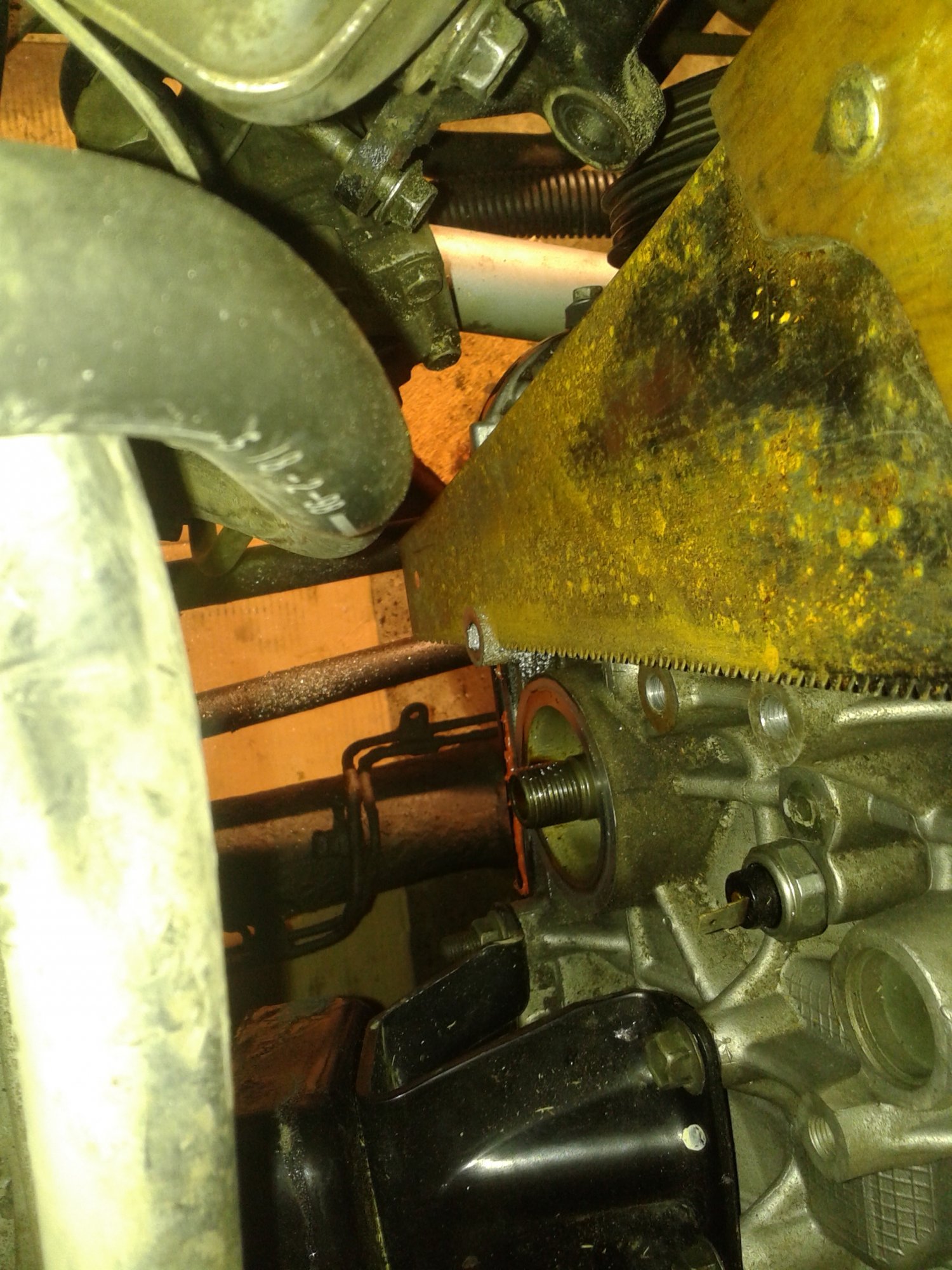

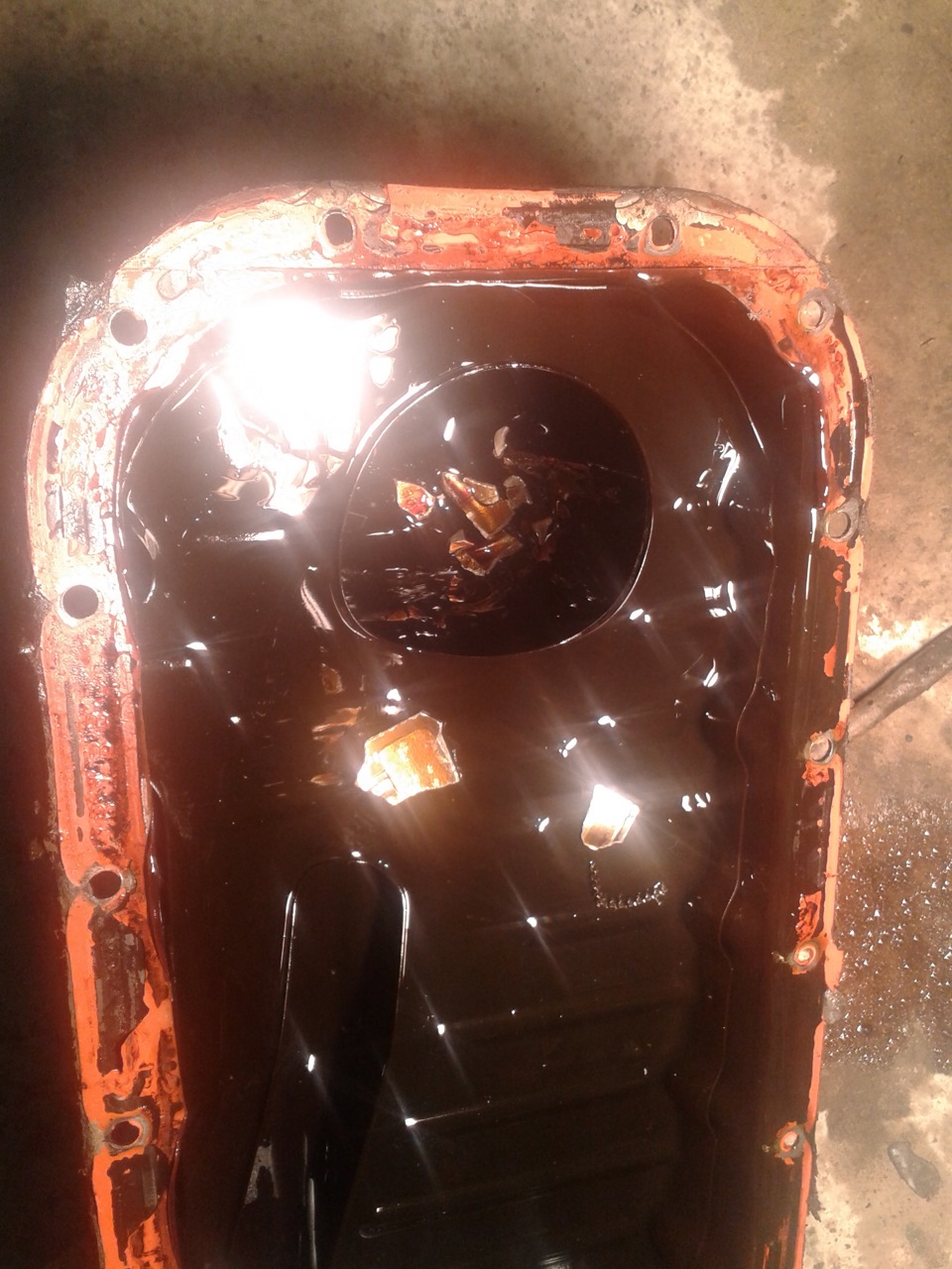

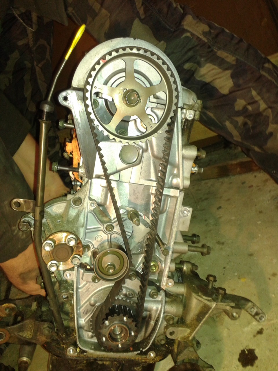

Ну вот и я дозрез до свапа, точнее двигатель застучал и было проще взять новый G15A (19 тыс. руб.), чем ковыряться с капиталкой (по последним данным, капиталка получилась бы дороже).
Двигатель G15A катушечное зажигание, от Култуса GC21W.
Описание процесса веду на Драйве2, в своём БЖ.
День первый: http://www.drive2.ru/cars/suzuki/jimny/jimny/ionflux/journal/725456/#post
День второй: http://www.drive2.ru/cars/suzuki/jimny/jimny/ionflux/journal/729687/#post
Новый двигатель
Поддон старого. Осыпалась юбка поршня.
