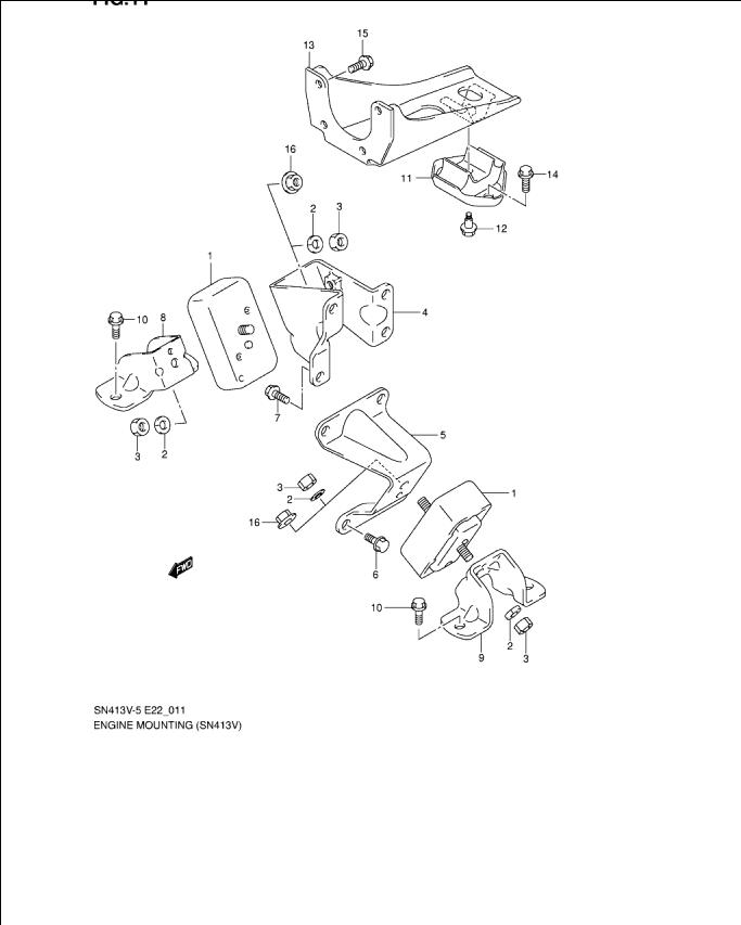

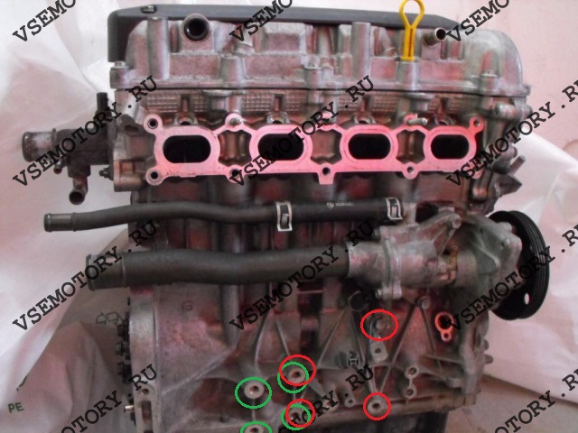

Всем привет. Столкнулся с такой проблемой, переставляю мотор с М13 на М15 (от праворукой) со стороны где стоит стартер и генератор, на блоке двигателя М15 крепление мотора (подушка) другое !!! от моего М13 подушка не подходит.
Возьмите на заметку, кто будет сталкиваться с переделкой, за ранее смотрите какой крепёж или берите мотор с подушками. я взял без подушек, вот теперь ломаю голову, заказать новый или б\у искать )))
Спросил бы у Дивного, как он решил эту проблему, брал он у меня мотор без подушек.

дак Дивный сказал, "мы мотор перекинули и я поехал" Спрашивал у ребят, ни кто с таким не сталкивался ))
практически всё переставил от М13 кроме блока и головы, (теперь думаю, нахрен влез в этот головняк )))
У меня с м13 на м16 кронштейн подушки встал идеально, учитывая, что движок с переднего привода и кронштейны там вообще другие. Визуальный осмотр показал, что все крепления и резьбы на блоках одинаковы, вообще все. Такое ощущение, что их на одном станке по одной программе делают, может так и есть.

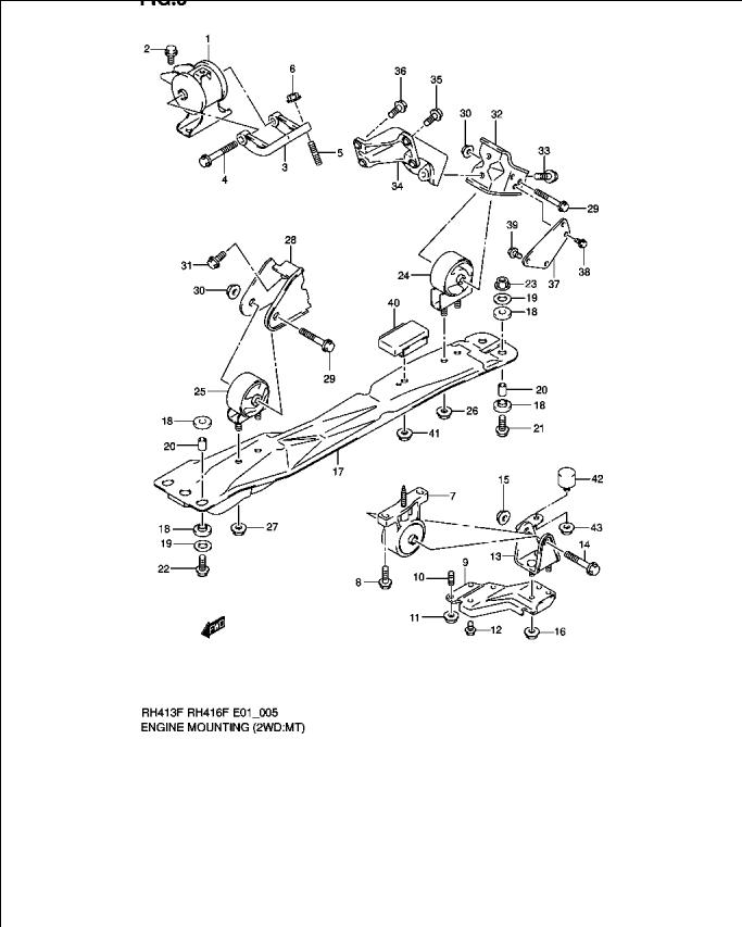

вот примерные фото ( с мануалов) мануал Джимка, деталь №4 (как стоит на М13). Мануал Лианы, деталь №34 (такой крепёж стоит на М15) Надеюсь что файлы загрузились. Если кто может, скиньте фотки у кого на Джимки такой крепёж (№34) может чё докупить предётся ((
Прикалываетесь чтоль? :) Как на джимке может стоять крепеж от переднеприводного авто? Не сочиняйте ничего, снимите старый кронштейн вместе с подушкой от M13 и прикрутите его к M15. На фото я обвел кружками отверстия в блоке под разный крепеж.
