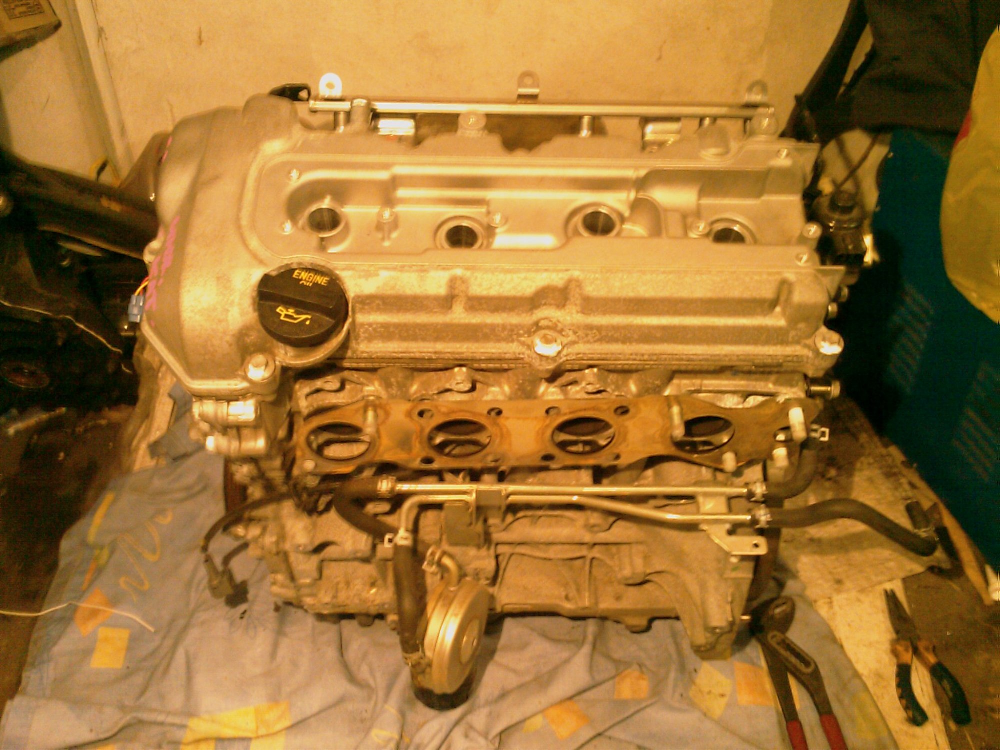

Родного хватает, если не забит. У меня на М16 стоит теплообменник масло-ОЖ (на свифте видимо штатно стоит), не стал скручивать, запитал от обратки обогрева дросселя. Отличная вещица, скажу я вам! Зимой греет, летом охлаждает. Бонус - разворот фильтра в вертикальное положение, менять удобнее.

я ставил от сх4 мотор,там тоже фильтр в низ. можно какую нибудь инфу по теплообменнику, вид,фото,№,как выглядит?

А где такие дают?
Дают скорее всего на сузучьих разборках. Стоят они, как я понял, на продвинутых М-движках переднеприводников.
На температуру движка он скорее всего не сильно влияет, а вот режимы тепловые улучшает. У меня степень сжатия 11.1, крайняя модификация в линейке движков перед турбиной. Видимо не зря поставили.
