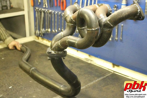

вот такого типа сейчас примеряют на машину чтобы рычала как субарик )))
Угу, только кулисы и раструба не хватает как у тромбона :) Все наоборот каналы по длине выравнивают, а тут видимо другая мысль.

Тольятти
ну мысль так для прикола.
вобщем нет места под нормальный паук. или убирать кондёр с гуром.

sik 8
2 Февраль 2012
Находка
H. Prelude
Под турбо коллектор?
Похоже, иначе нафиг бы его вверх таращить. А описание есть?

Только это не пендосы, а оззи. 8)
