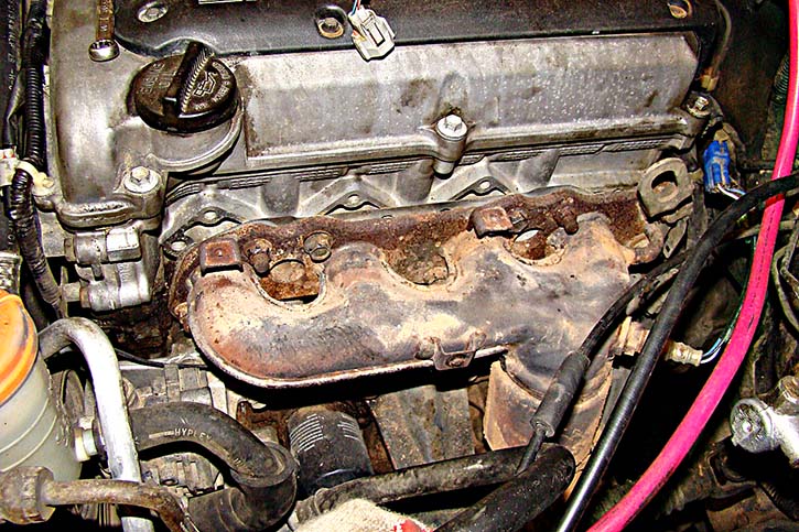

Это с двигателя milk (из видеотчета)- коллектор 4-1 (почти, т.к. вместо общей трубы 1-й катализатор):
А это из фототчета RedEye - объединяющий коллектор, у меня такой, у большинства тех,кому не повезло, такой:
Выпускной коллектор M13A на Jimny зависит от страны (видимо, от экологических норм).
На японском праворуле такой коллектор, как у milk. Для других стран бывает еще два (как минимум) варианта, один из которых на фото RedEye

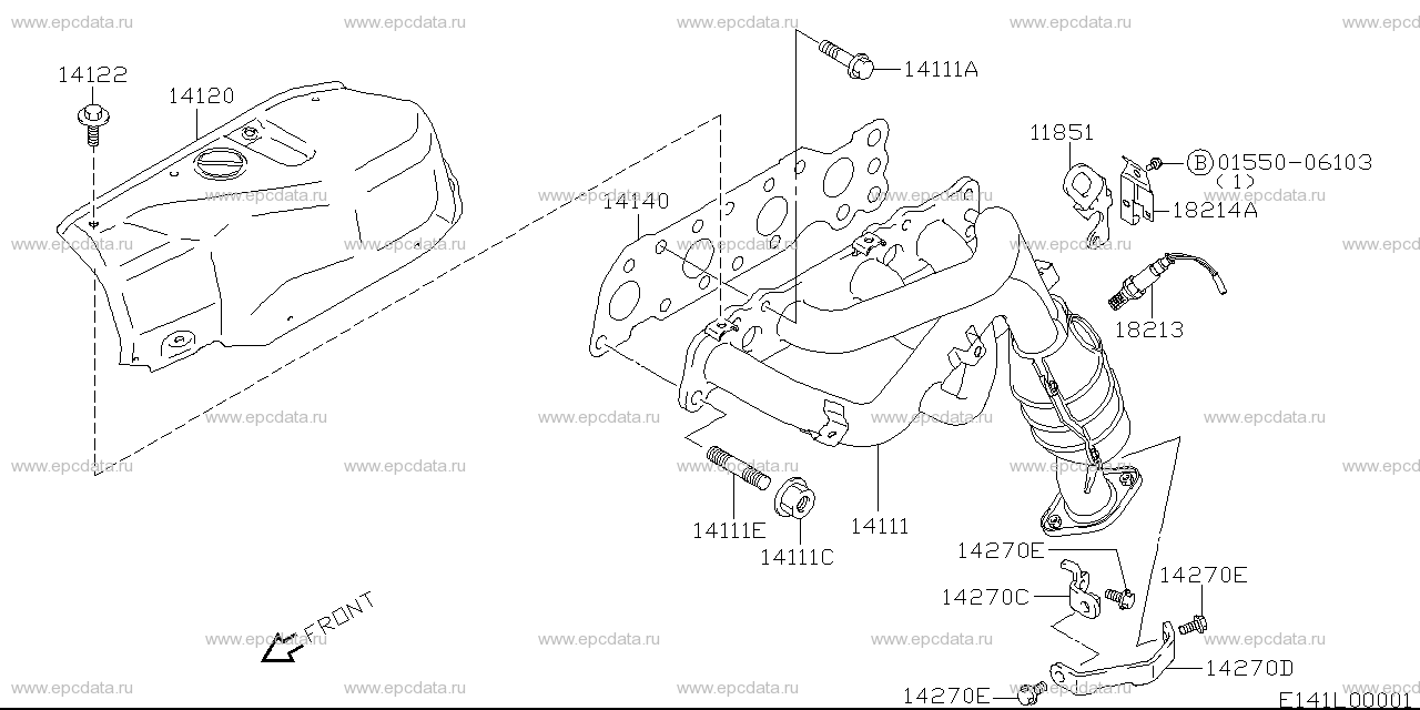

вот и наступает ясность! Думаю, что те, кто хотят яповские коллектора, смогут заказать их по номеру, или купить на разборках Владивостока http://suzuki.epcdata.ru/jimny/159_jb43w-2/engine/141/14111/

если честно, то ни разу не всматривался.... и фото тоже не делал. вот нашел только такое
