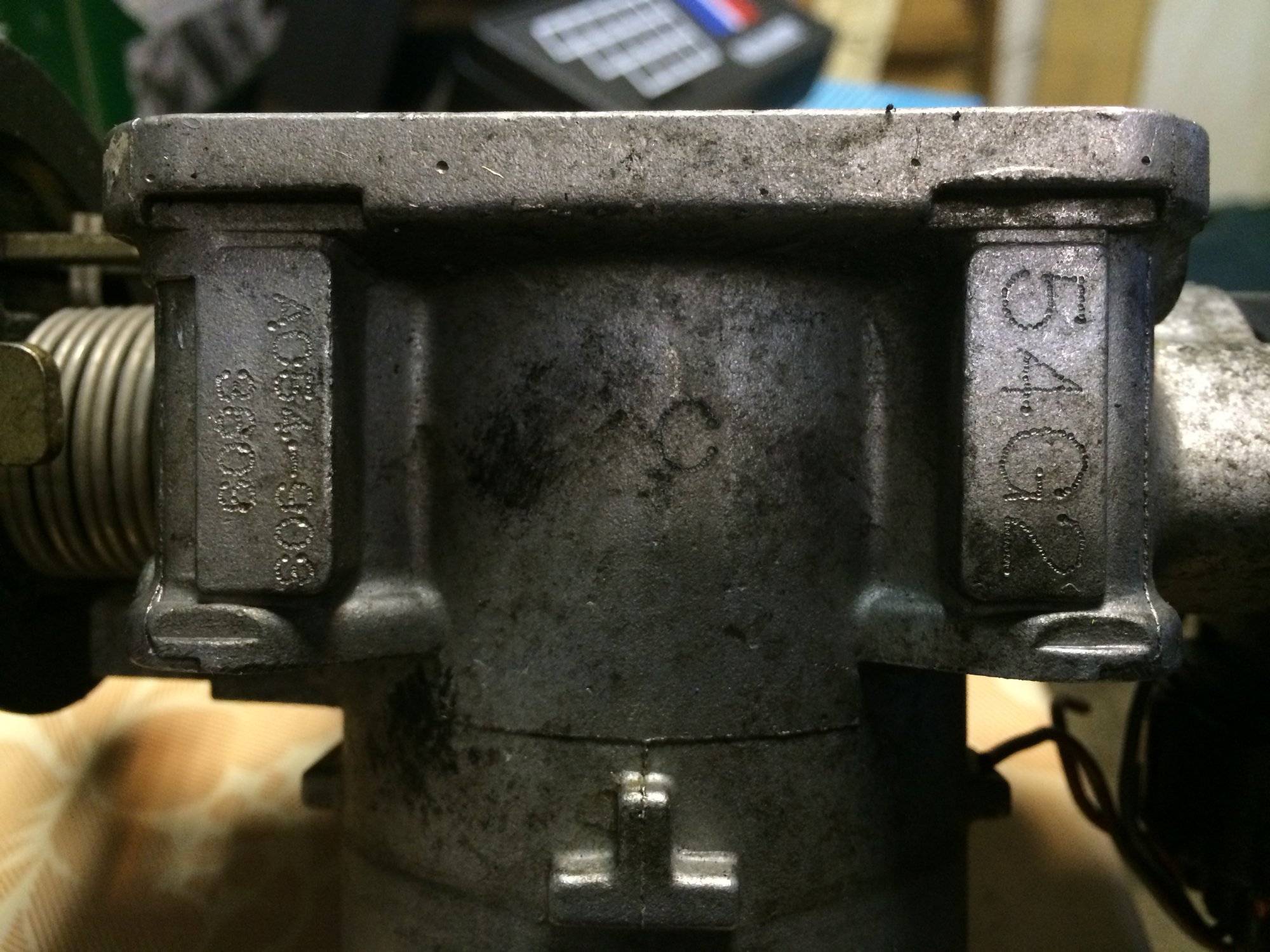

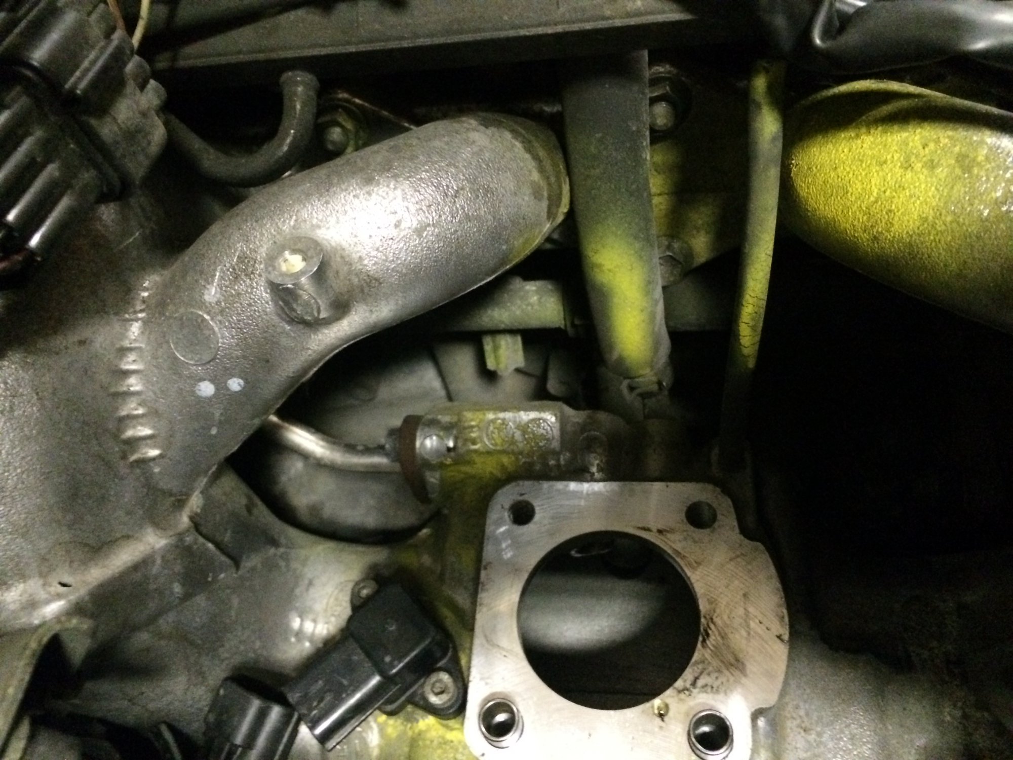

поставил дросель от м18а,скажу сразу я не переделывал ничего абсалютно,старый снял-новый поставил.напомню что двиг у меня м15а,шланг картерных газов у меня в дросель не входит как тут писалось ранее а входит в приемный коллектор.тросик тоже открывает заслонку снизу-вверх.прокладку поставил старую она закрывает половину отверстия.ХХ сначала был 2500-2800 но проехав пару км выровнялся сам

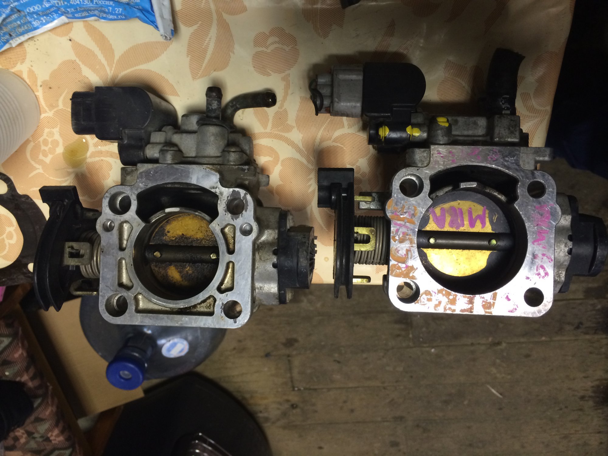

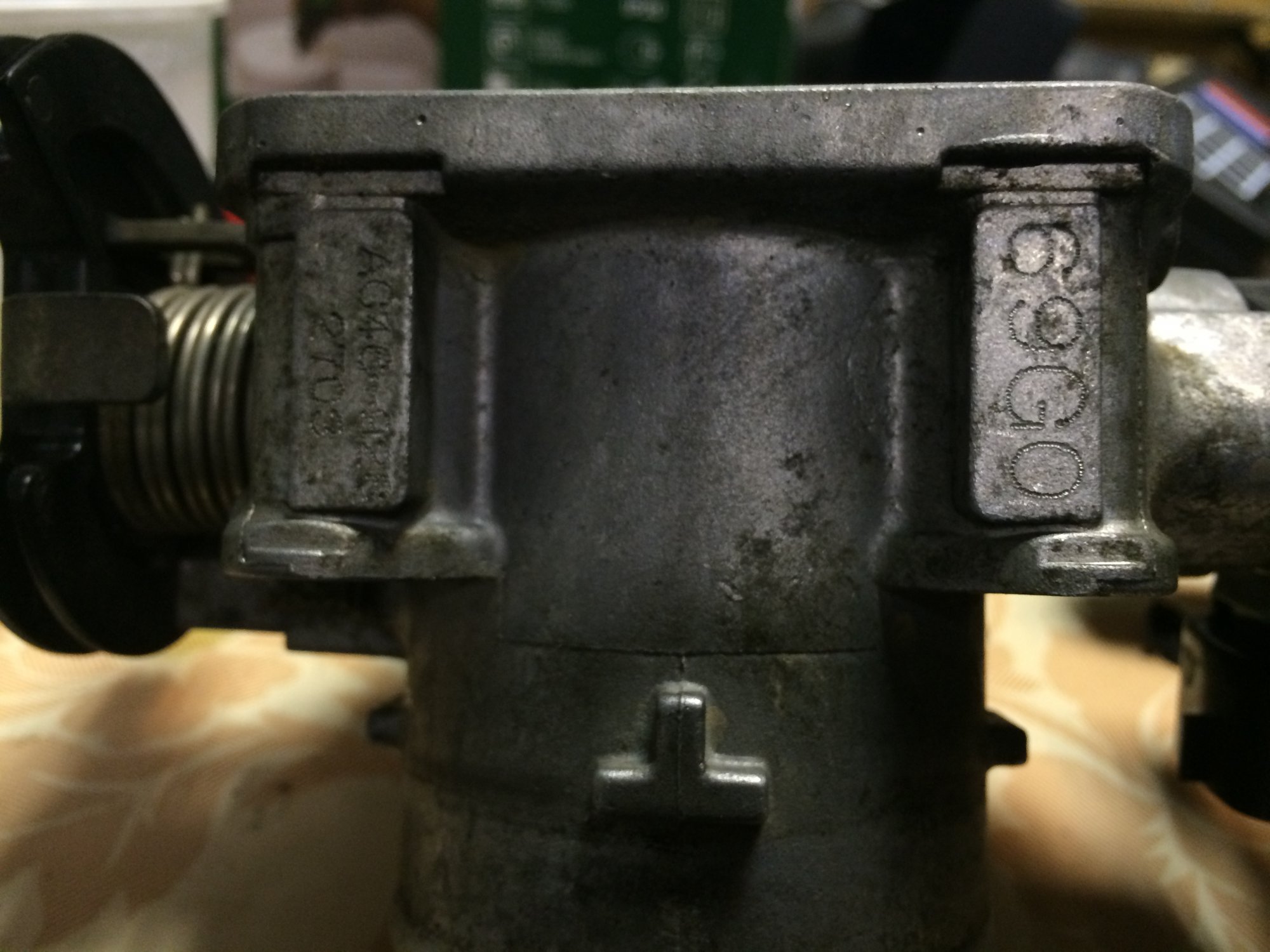

kalyan89, прибавилось мощи то? Форсунки от м18 другие, у них производительность больше.

По поводу мощи это скорее самовнушение)честно не заметил)вот думаю можнт форсы еще поставить от м18?

kalyan89, гулять так гулять, ставь уж сразу М18А )))) Как я понял он у тебя есть, коль ты то дроссель от него вкорячил, то форсы хочешь поставить. Попытаться форсунки поставить то можно, делов на 1 час с перекурами, заодно измерить производительность относительно стоящих уже. А то я только слышал, что все говорят про большую производительность, но документально нигде не встречал.

Родная заслонка при педали в пол открывается далеко не на 100%. Может вместо замены достаточно доделать нашу заслонку до полного открытия?

у меня тоже от м18 открывается полностью..незнаю о чем речь...пришел шноркель..буду ставить и на конец поставлю нулевик,под капотом коробку уберу вообще
