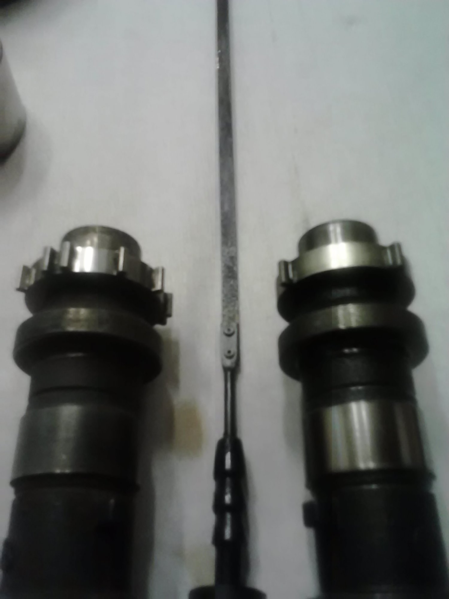

Похоже надо распредвал ставить с 13го, т.к. предположительно - разное количество зубьев на шестерне с которой считывает датчик распреда. Сегодня-завтра вскрою и сравню.

на распреде есть пропилы сравни их.

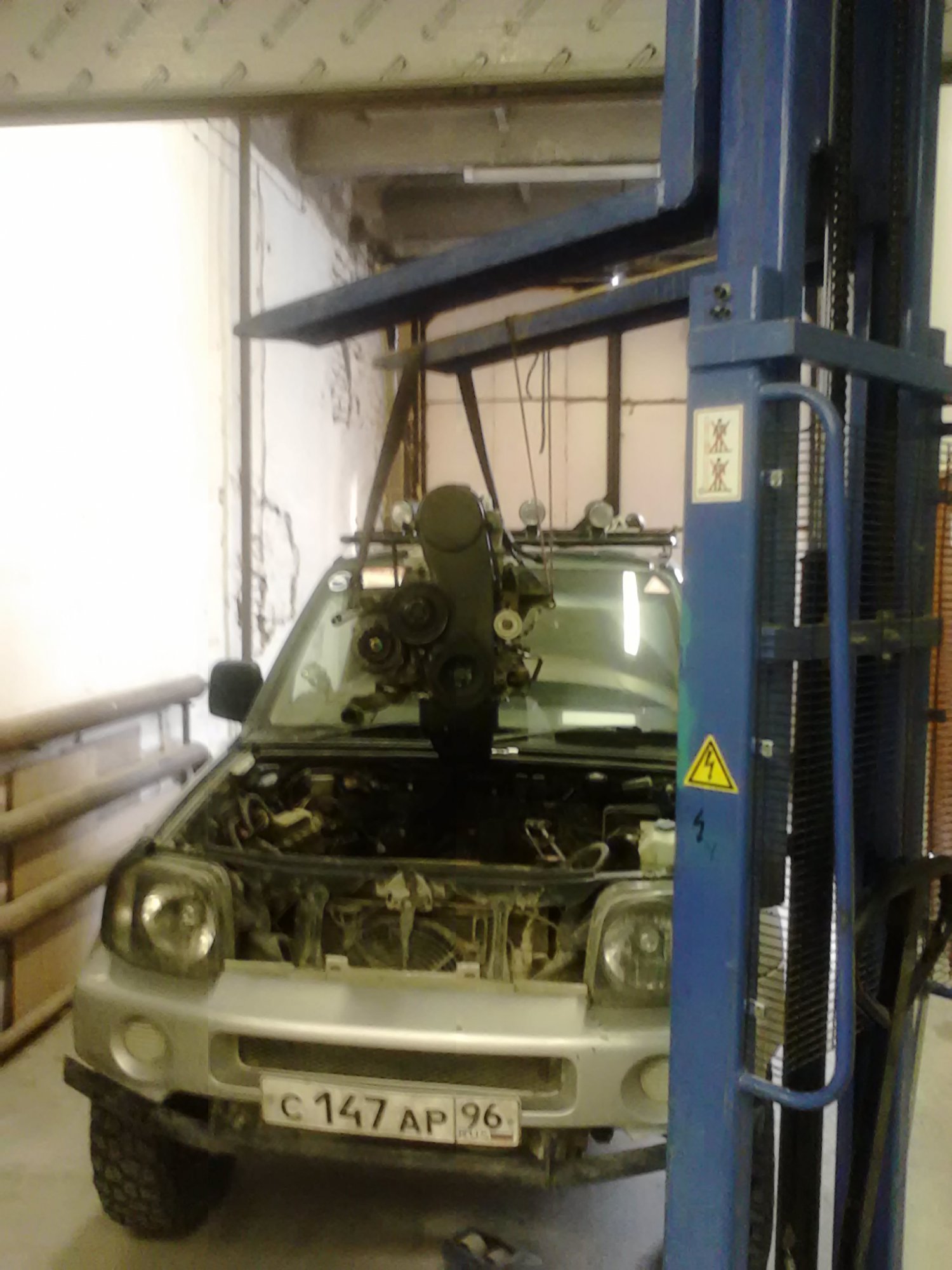

Нашел наконец время, решил собрать и выложить перечень всех предстоящих работ по замене G13B на G15A от Сузуки Култус. Все работы делал сам, один и в первый раз, поэтому кое что переделывал по 2-3-4раза. Сложные для меня работы по соосной сверловке блока и переделке маслоприемника помог сделать более опытный товарищ, за что огромное спасибо и море пива(еще не поставил).
Итак, куплен контрактный катушечный мотор G15A(GC21W) от МКПП в отличном состоянии с навесным без косы и компа.В принципе для удешевления покупки можно брать совершенно голый мотор, но со впуском, с него нам нужны только форсунки.

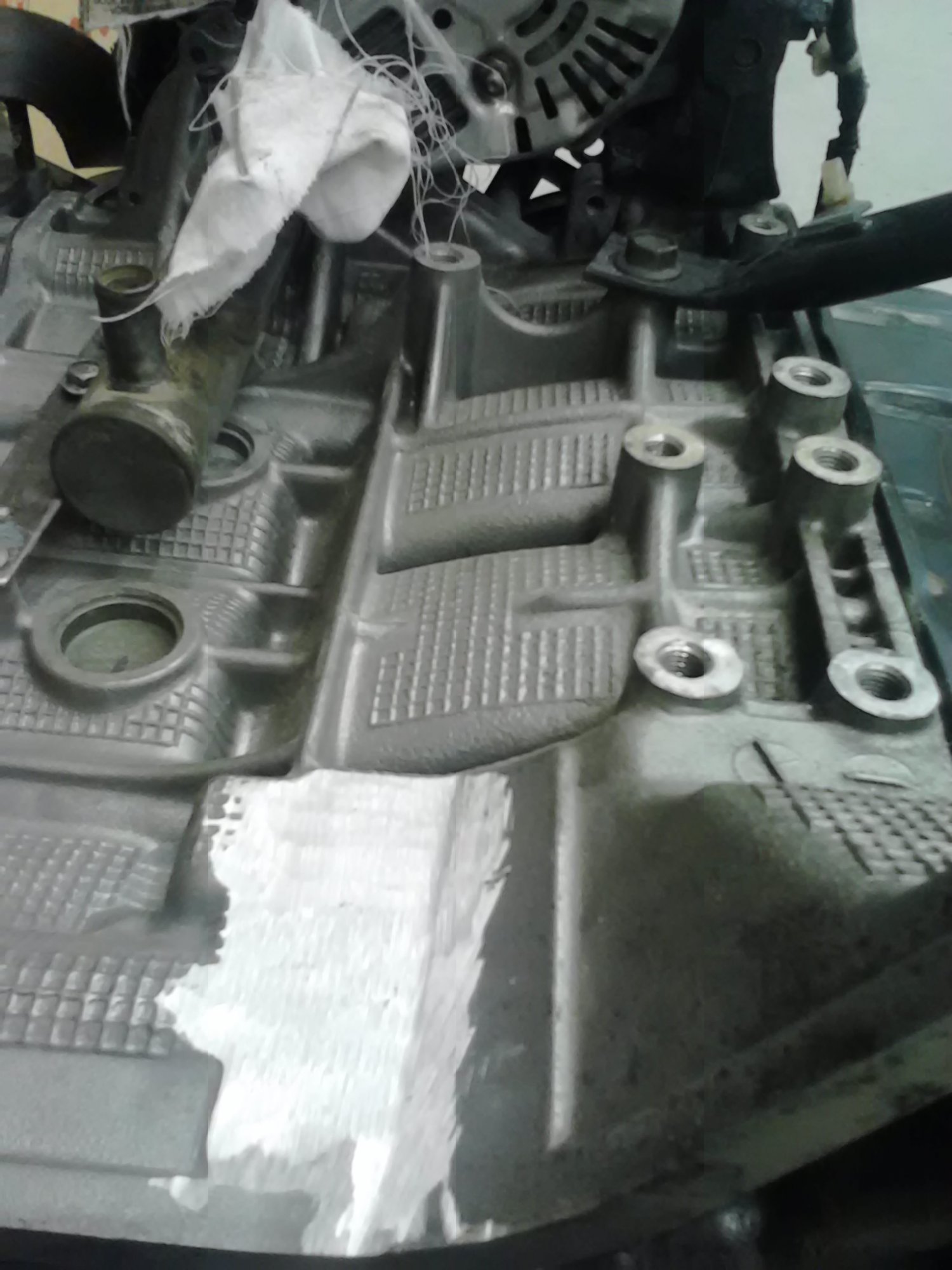

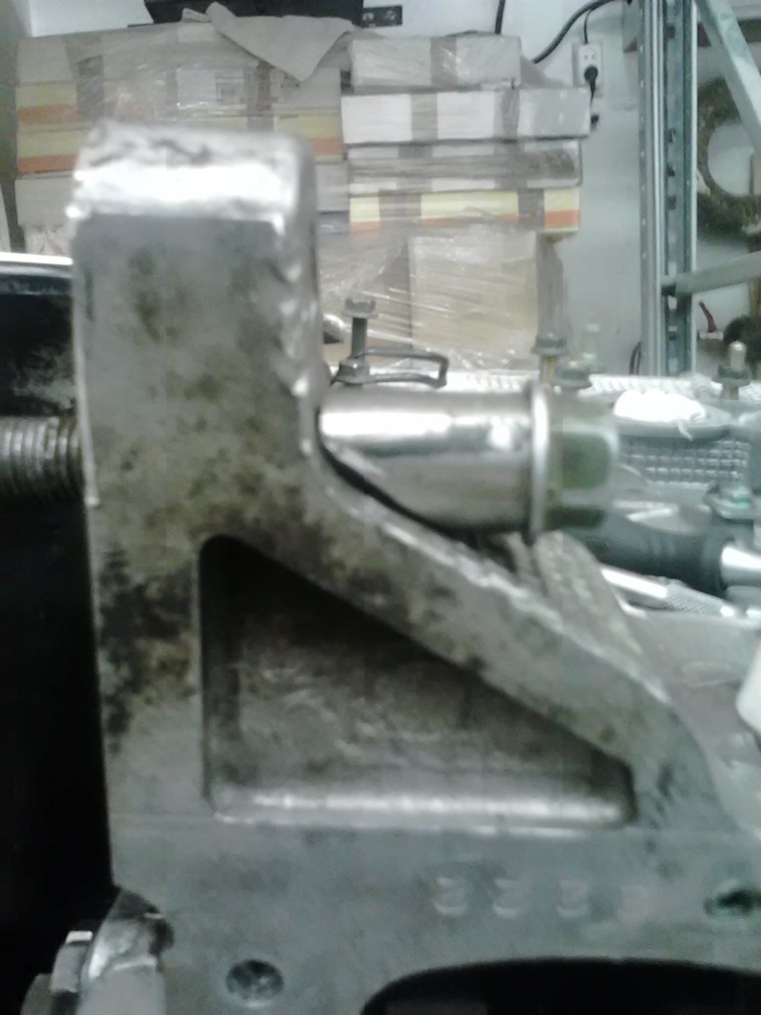

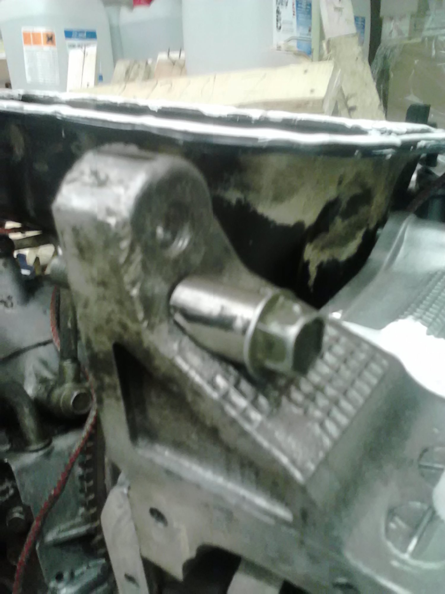

- Стыковка АКПП и ДВС. Верхние уши сходятся, но отверстия имеют разный диаметр. Рассверливаем уши АКПП под болт М12. Нижние уши разные, сверлим отверстия в блоке ДВС под болт М10. Сверлили через направляющие чтобы соблюсти угол в 90 градусов и сделать ровный заход в блок под углом.Остатки левого уха лучше сразу отрезать т.к. оно немного задевает за трубу глушителя.За одно выводим сапун с АКПП. ВНИМАНИЕ: При стыковке ДВС и АКПП соединение должно быть "от руки"(захлопнуться) и потом протяжка болтами, НЕ ПРИТЯГИВАЙТЕ ДВС и АКПП если где то, что то маленько не хватает иначе сломаете гидротрансформатор.
- Проставки под болты - толстостенные трубки отрезаем и точим на наждаке под каждое ухо.

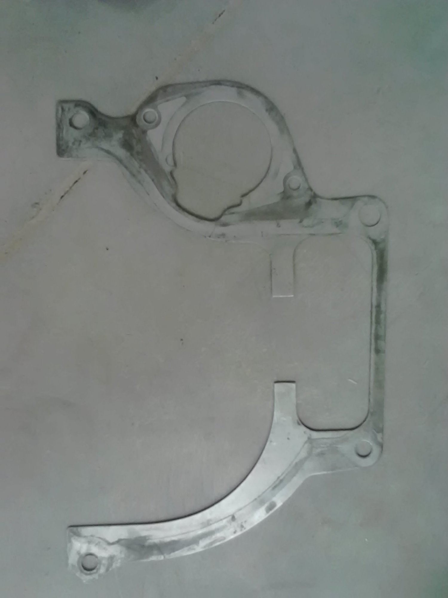

- Пластина, вырезаем лишнее. Часть средней перекладины.

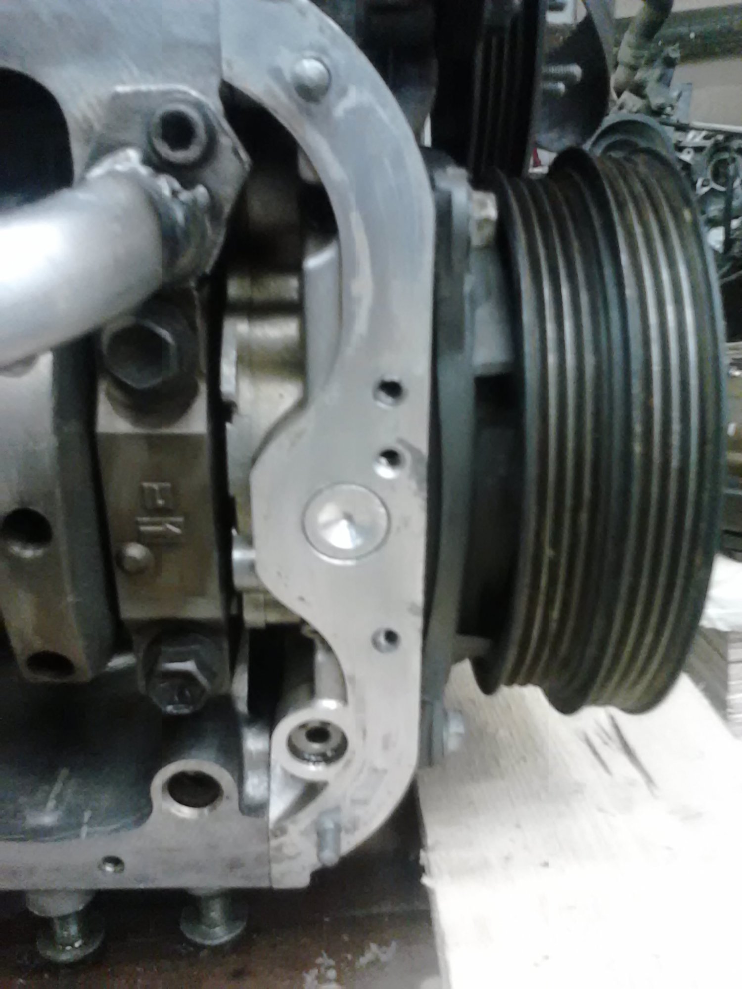

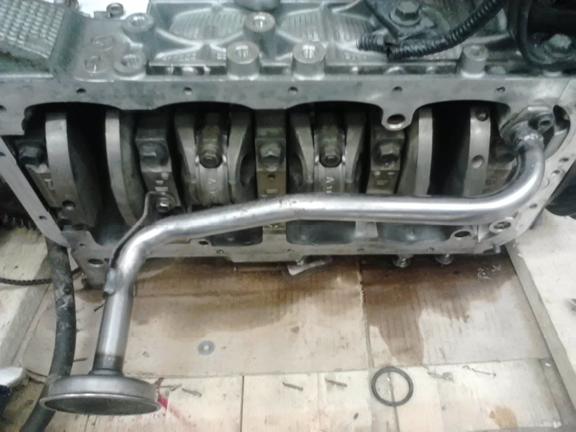

- Перевариваем маслоприемник - это делается для установки 13го поддона. Отрезаем от 15го приемника крепеж с верхней частью трубки(которая входит в блок) и привариваем его к уже отрезанному 13му.
- Сверлим под ухо маслоприемника - спокойно снимаем с блока кулак который крепит колено(не знаю как он правильно называется),сверлим, нарезаем резьбу и ставим обратно. Я узнавал у моториста, снимать этот кулак можно и без каких либо последствий.

- Меняем распредвал - они имеют разное кол-во лепестков и мозг 13го не читает 15ый вал.(13ый слева)

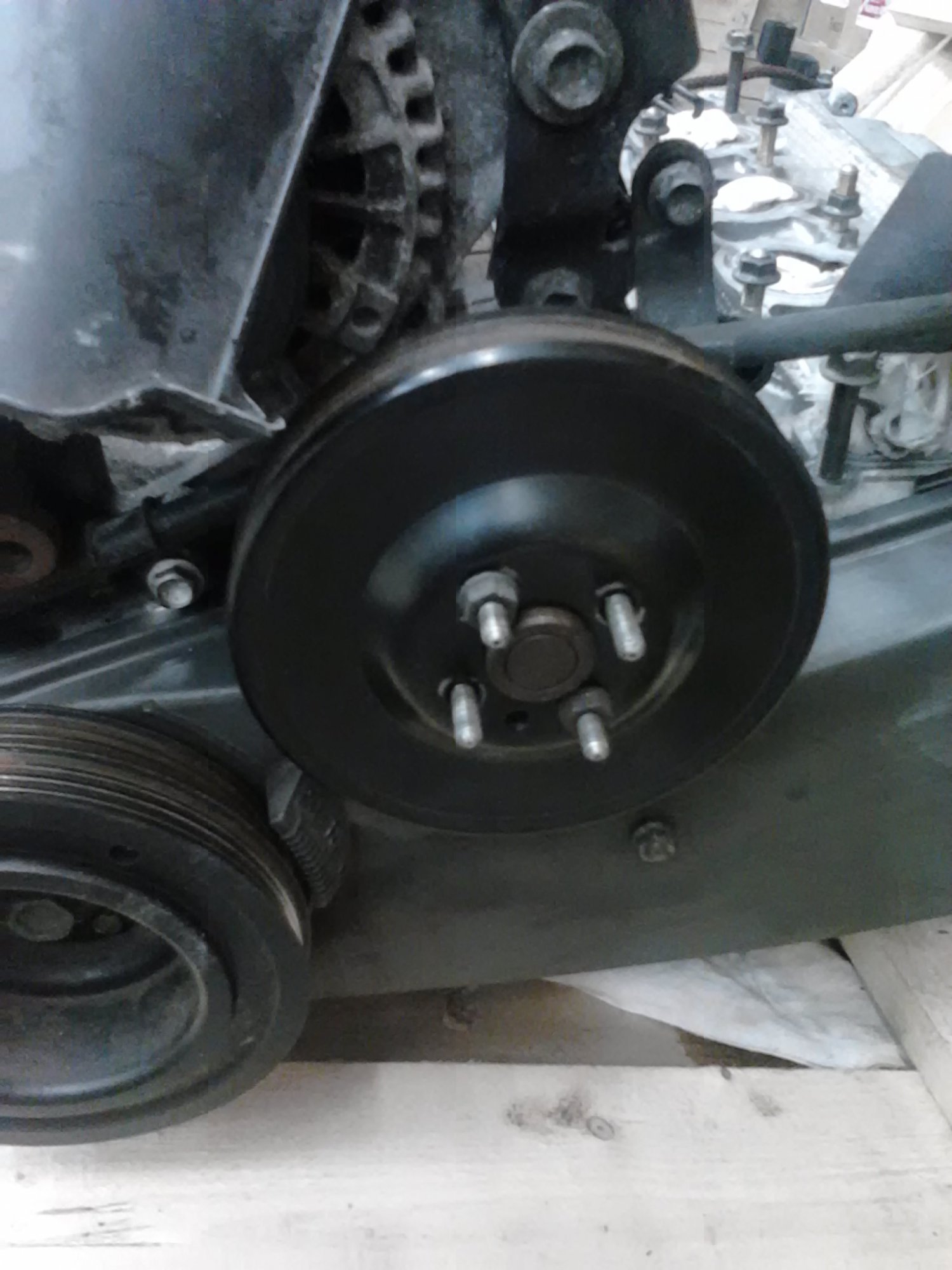

- Шкив помпы - вкручиваем в него шпильки от 13го для стыковки вискомуфты.

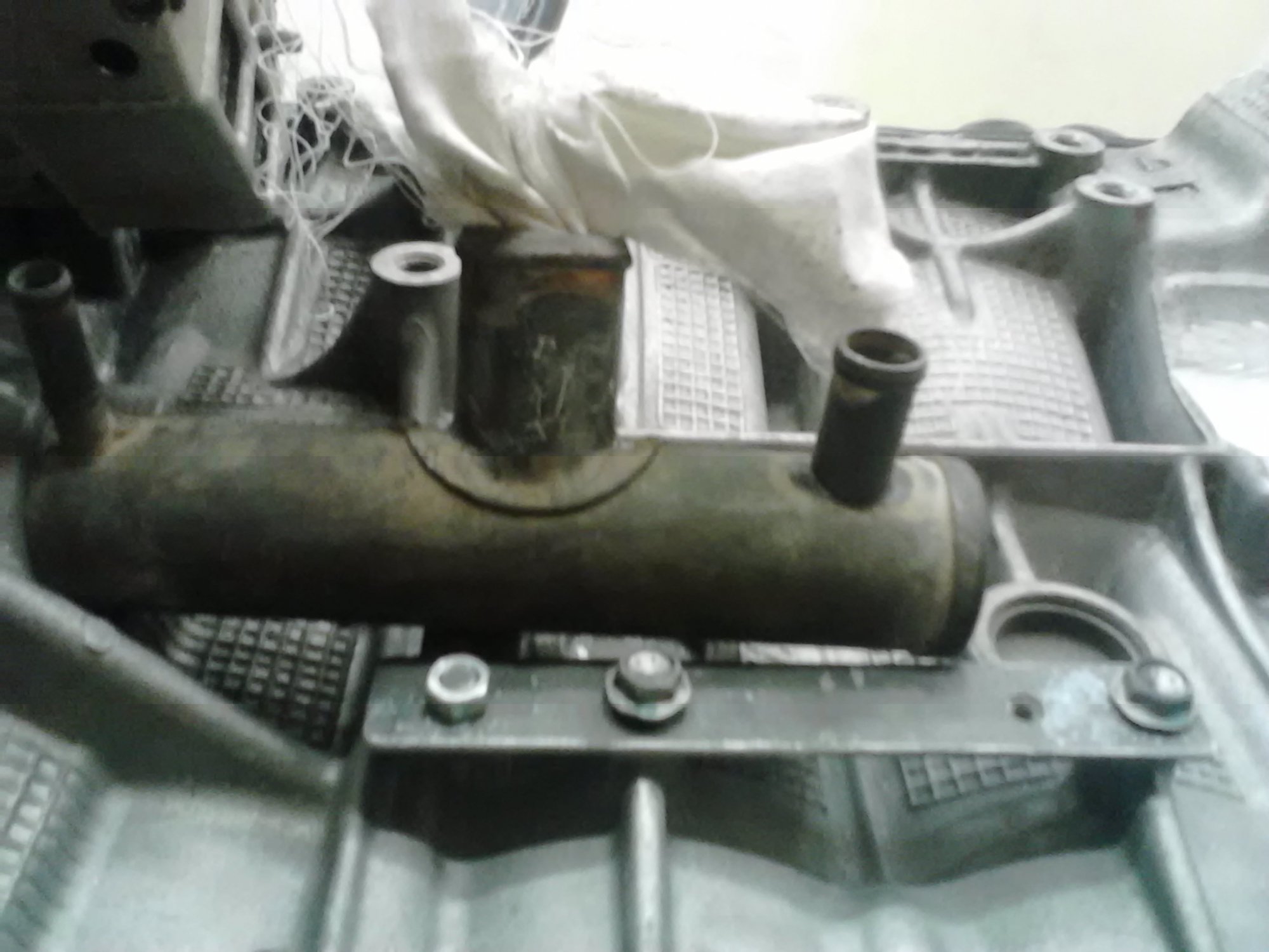

- Магистраль антифриза - ставим с новой прокладкой(кольцом) от 13го и глушим родное отверстие в блоке заглушкой с 13го на герметик. Магистраль не стыкуется по крепежным отверстиям, изготавливаем пластину с 2мя отверстиями для крепления.

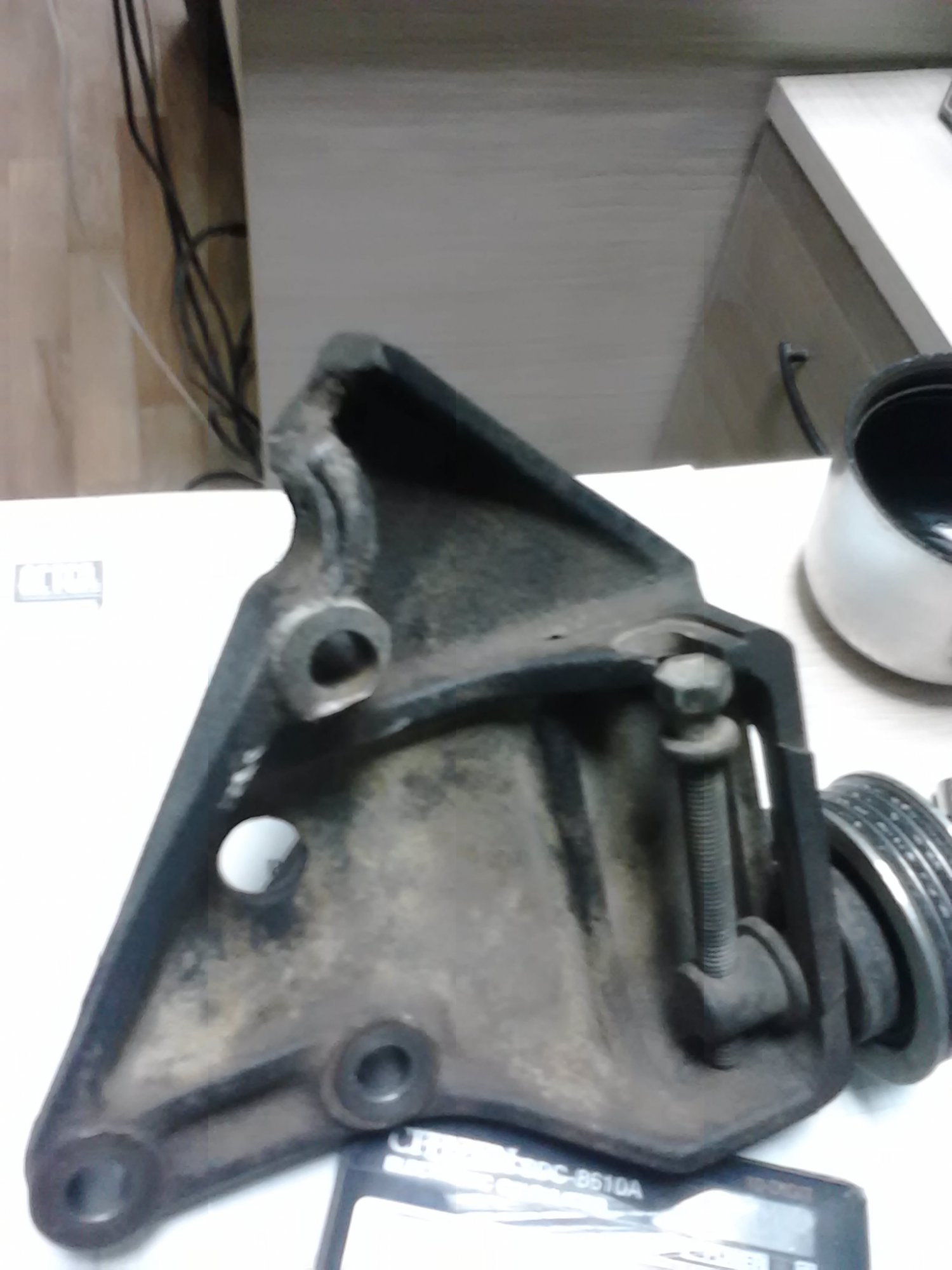

- Кронштейн насоса конд. - отрезал верхнее ухо, рассверлил одно из отверстий и по месту подтачивал прилив среднего отверстия. В общем надо смотреть по месту, там будет всё понятно.

Мой железный, гидравлический помощник.
Вроде ни чего не забыл,если что вспомню, дополню.
Моторчик бежит отлично, пузатерской динамики конечно же не ждите, но запас на трассе и более энергичный разгон вы получите. Раньше ездил всегда до 100км.ч., теперь всегда выше 100км.ч(по трассе) - надо следить уже спидометром и скоростным режимом. При тех же оборотах есть запас разгона. Расход еще не замерил.
