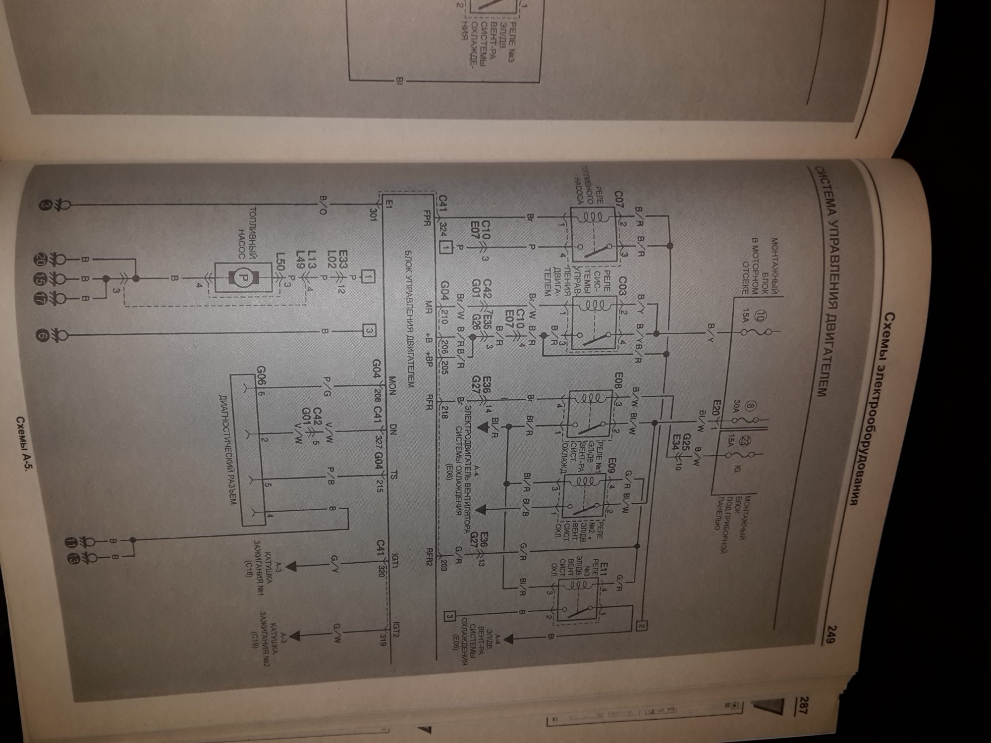

Сегодня после долгих трудов, наконец то поставил в Джимни блок ефи от Аерио 1,8 (М18).
но работа еще не закончена есть не состыковки по автоматной части блока efi Jimny и Aerio/
а книге от Аерио, есть распиновка только на блок ефи Аерио М18 только до 2003 года.
после 2003 года Аерио пошли с новой косой и новыми мозгами.
пока ищу информацию от свежего Аерио с М18.
сравнивал показания сканера с родных мозгов с мозгами от 1,8.
угол опережения зажигания с мозгами сразу выходит на свои паспортные.
с мозгами от 1,3 не сразу, но подстраивается.
время впрыска топлива практически одинаково.
домой поехал с мозгами джимниковскими, т.к. с мозгами от аерио пока горит чек.
после сброса питания машина поехала потупее.
видно чтобы родные мозги подстроились под 18 мотор нужно время.
на этом останавливаться не буду, пока не доведу до ума.
до сегодняшнего дня ездил с мозгами от 1,3. блоку ефи чтобы подстроить топливные карты под 18 мотор нужно было недели 2 езды по городу.

на 2005-м году автоматные мозги на одной плате с двигательными? на 2008 стоят отдельной коробкой. дома лежит мозг от аэрио, можно хоть распиновку показать что там к чему?
allodin
14 Август 2008
217
jb43w, 2005г, a/t, м18
нет, мозги от двигателя и автомата разные(разнесены друг от друга), что на аерио что на джимни.
просто они связаны между собой.
есть два вида мозгов на аерио
1. до 2003 года
2. после 2003 года
в книге по аерио распайка соответствует мозгам до 2003 года.
если повезет и распайка на аерио после 2003 года сойдется по автоматной части с джимниковскими мозгами - то будет законченный вариант.
остается найти распиновки свежих мозгов от аерио.

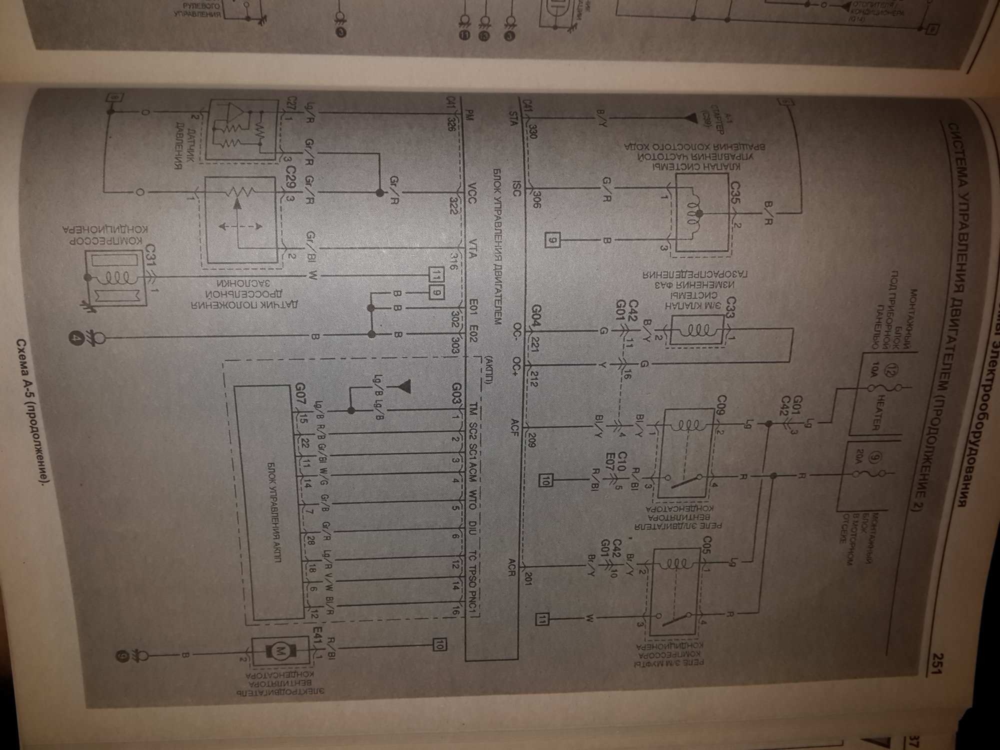

Посмотреть вложение 76337 Посмотреть вложение 76338 Посмотреть вложение 76336 осуществляешь мою мечту. Завтра выложу сканы. обещано, что они 07 года.
спасибо. но это схемы с книги Аерио. старого блока ефи 33920-55j0
интересно найти схему свежего, после 2003 года, с блоком ефи 33920-59jo
у меня лежит 2 косы от Аерио от старого и нового года. там немного разная распиновка[DOUBLEPOST=1429246429,1428959975][/DOUBLEPOST]Запустил сегодня м18 мотор на м18 мозгах от аерио.
Чек не горит.
Есть ошибка только по автомату.
Т.е. сейчас есть законченный вариант для машин с механической коробкой до 2010 года.
Как найду мануалы на свежий м18 от аерио. Попробуюю разобраться с автоматной частью
