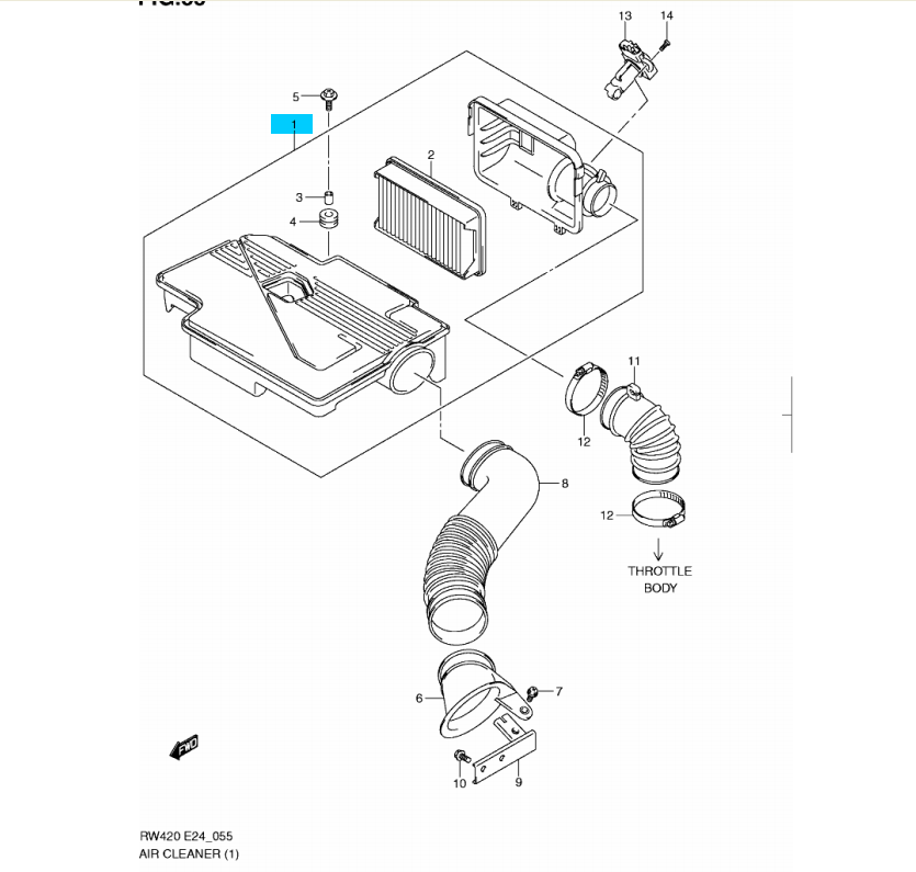

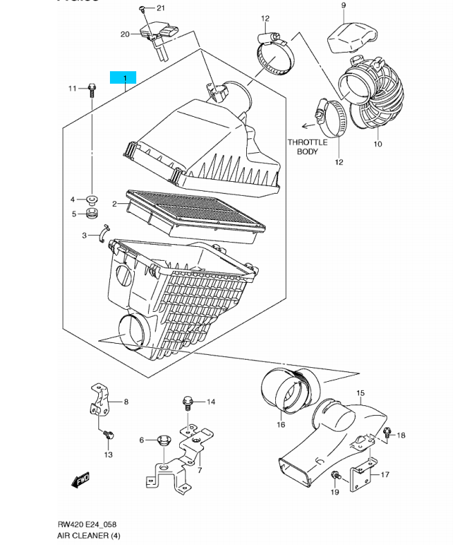

Вот от SX-4 М15 (16)А:
А вот там же (под вином SX-a), нарисован на G20B:
Это размеры фильтра на SX-4
235x175x61 = 41125
236x142x55 = 33512
А это джимниковские:
195x160x55 = 31200
195x170x65 = 33150
Ну может при тапке в пол воздушка мальца и не хватит, а в обычной эксплуатации не думаю, что принципиально. Кароче можно забить! Или всё таки повернуть шноркель в правильном направлении дырой вперёд! Ещё и наддув будет! )))
