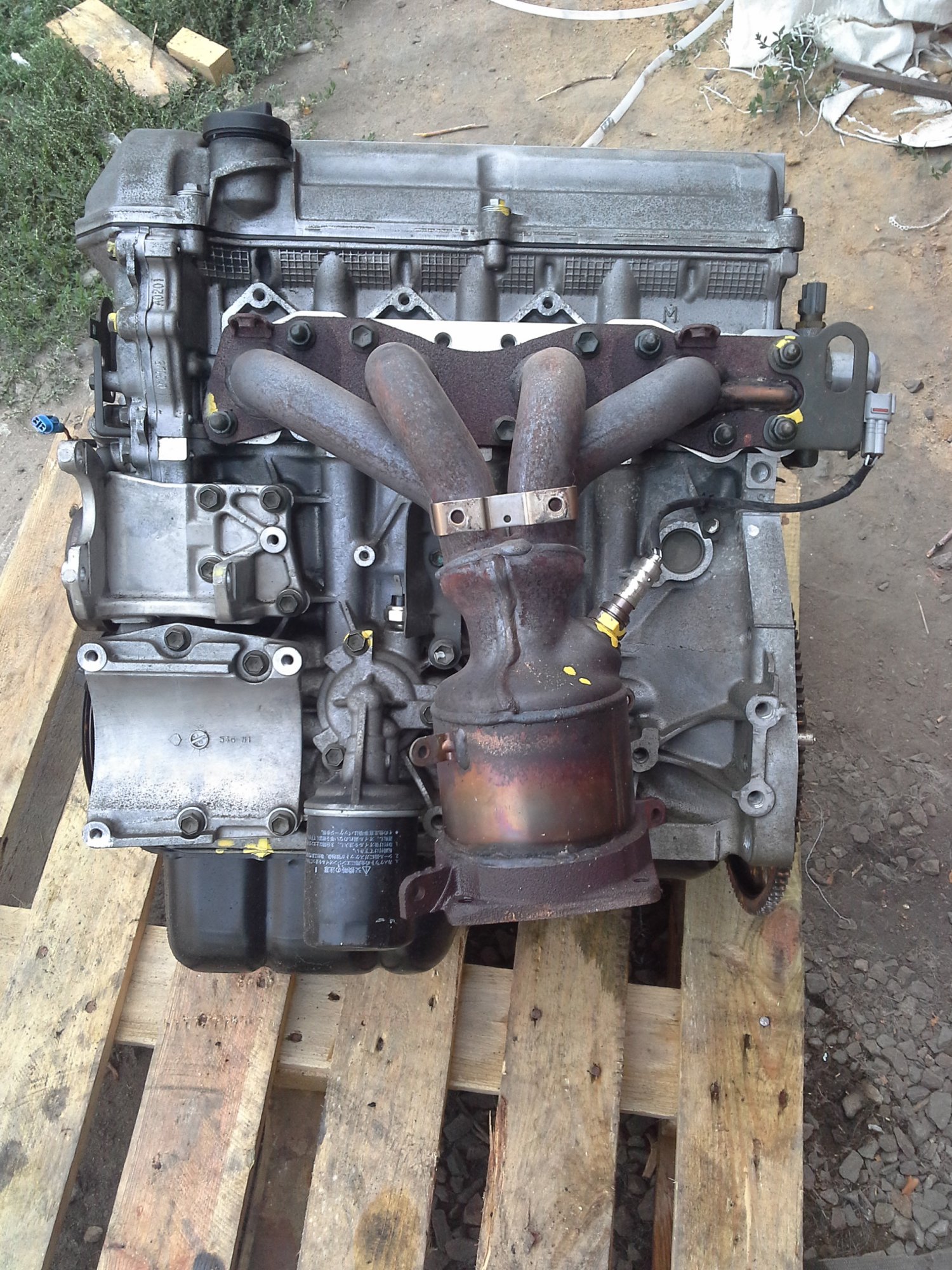

Сегодня пришёл мотор М15А от Аэрио, на нём вот такой выхлопной коллектор:
На Джимник не подходит, смотрит на подушку крепления. Кто нибудь пробовал переваривать такой коллектор и есть ли смысл заморачиваться? Если сделать изгиб сразу после места соединения четырёх труб, перед катализатором, то должен уместиться. Катализатор думаю не удалять т.к. есть вторая лямбда. Если кто знает как обмануть вторую лямбду, то напишите или дайте ссылку.
14,094
Шикарный выхлоп! По феншую! Я бы заморочился с подгонкой к Джимнику, уж больно технически убогий у нас стоит.

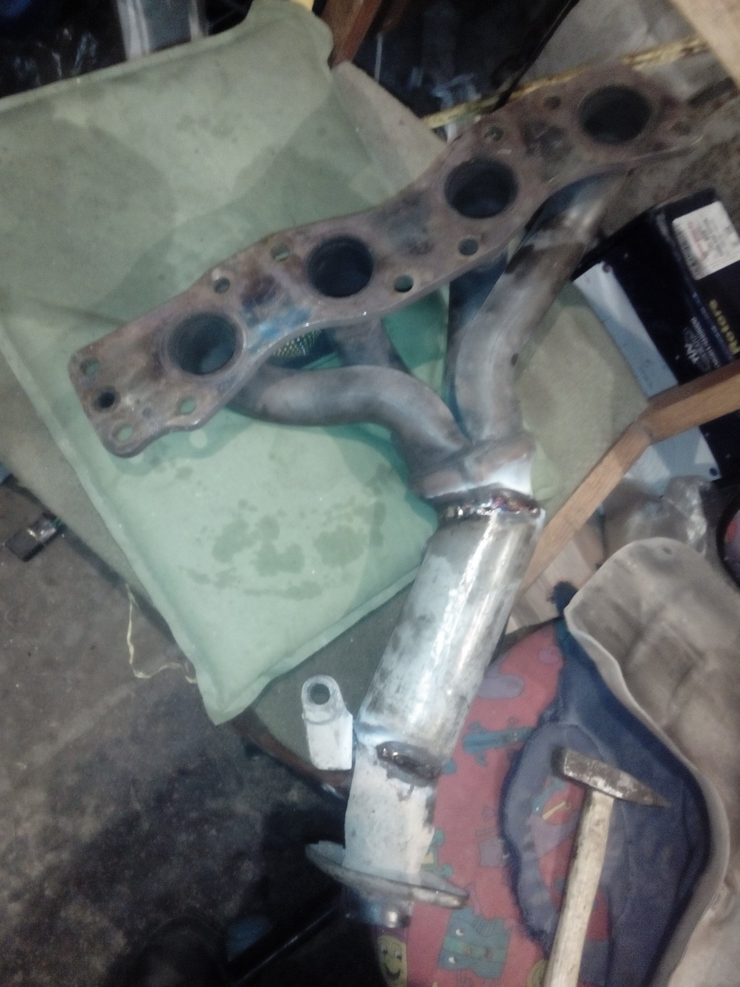

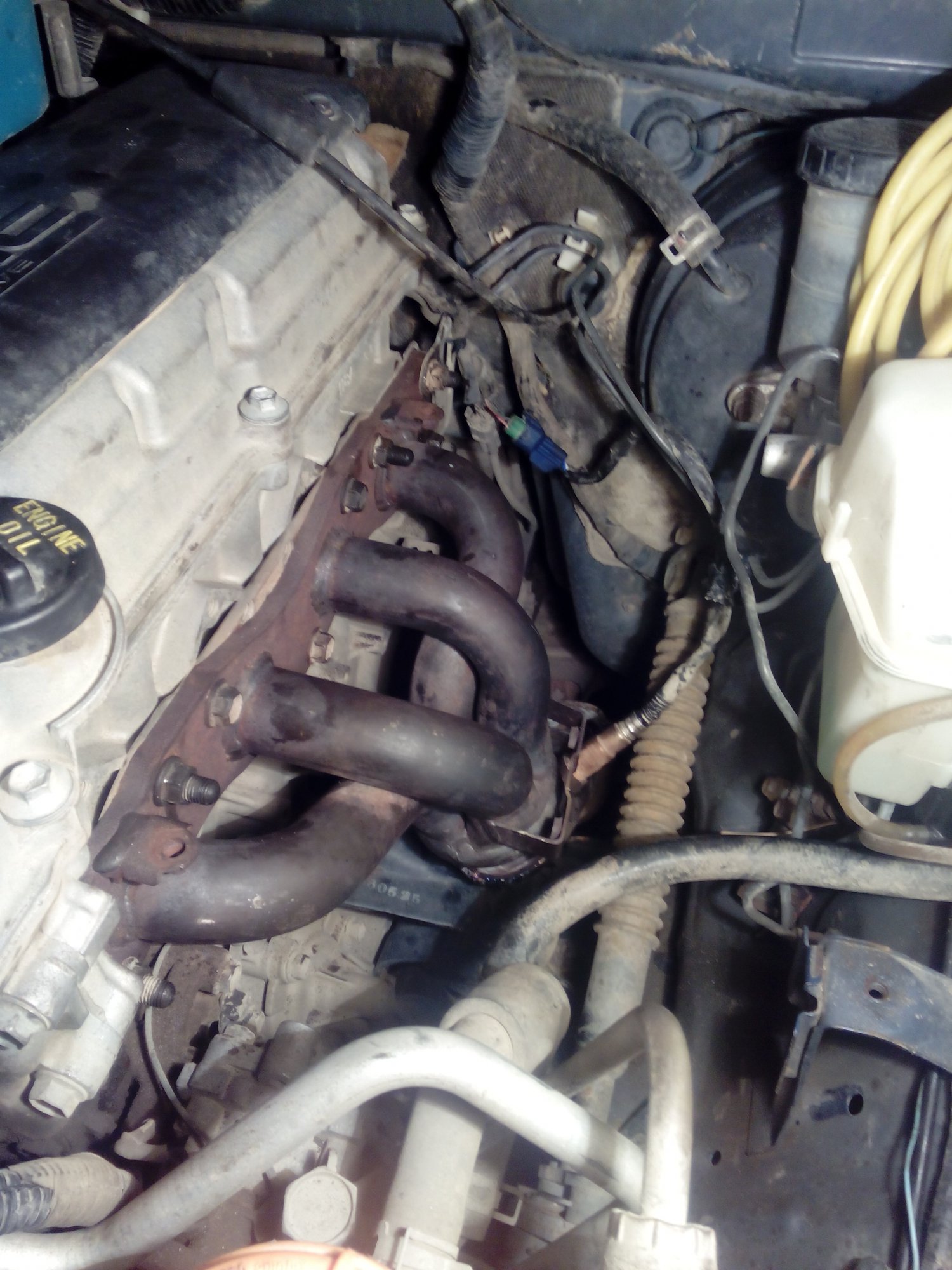

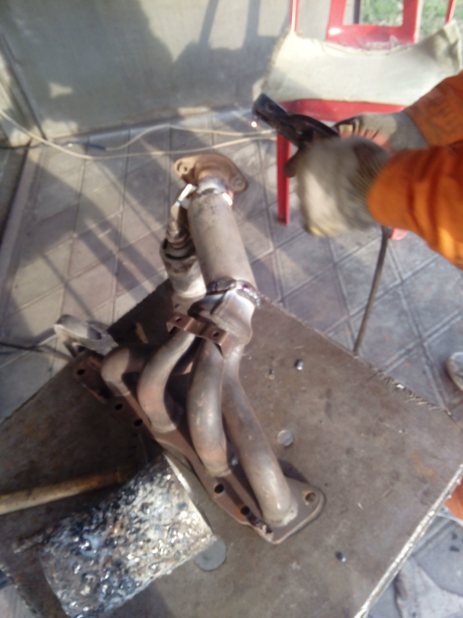

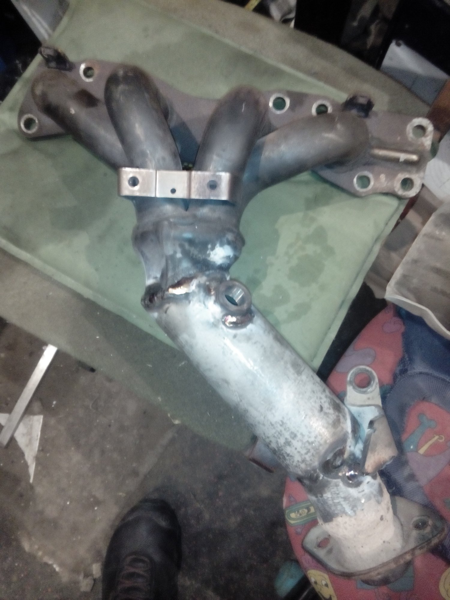

Срастил родной и тот который шёл с двигателем(с м18а верх-с м13 низ,родной с м13-был потресканный, ну и в том что с м18 диаметр поболее и не чугуний),куском трубы нержавеющей,вварил в неё резьбу под лямбду. Катализатора теперь нет. IMG_20140326_175203.jpg

Наверное хватает, мне главное что коллектор теперь не лопается после луж, ну и всяко лучше-правильнее чем родной сделан.
