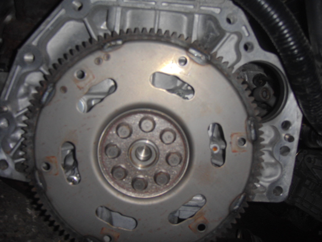

Так и есть.... Вот фото всего, что было. В порядке как оно стояло. Сверху коробка, снизу двигатель. Получается всё правильно было?
Получил сегодня маховик. Подскажите у меня всё правильно было? Собирать в той-же последовательности?
Сергей mx
31 Август 2011
121
Jimny wide 1998 (JB33W,двигатель G13B) правый руль
Сергей mx, да, кв/толстая шайба/маховик/тонкая шайба/болты
Спасибо, пойду ставить...[DOUBLEPOST=1447442422,1447413926][/DOUBLEPOST]Всё собрал(легче чем разбирал). Намотал километров 60 в смешанном режиме. Всё работает. Никаких отклонений. Надеюсь соосность коробки и двигла у меня всё-таки в порядке.
Было дело два махавика ушатал:) по фото все правильно, между коробкой и двигателем была дистанционная пластина, мне кажется ее потеряли и вот итог

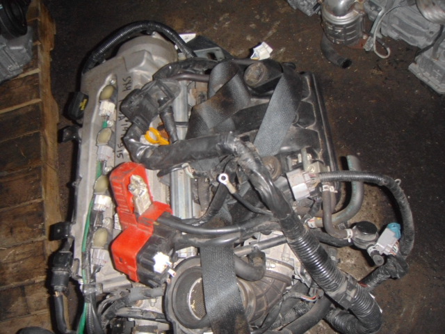

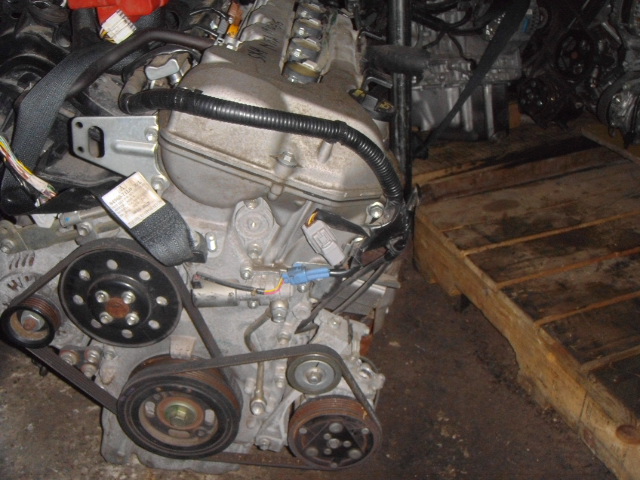

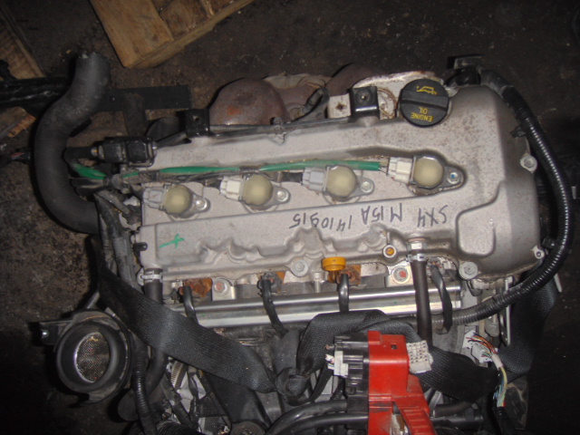

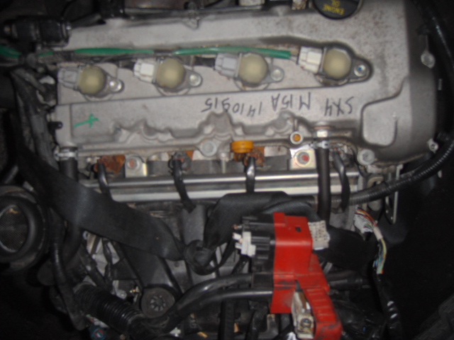

Кто-нибудь уже встречал такие М15А? Это SX4 11-го года. Странно что-то там с катухано-свечным местом? Кстати на нём на спидометре скорость больше чем обычно указана. (220)
Или крышку меняешь как обычно и всё в порядке? Ну просто первый раз такую крышку головы вижу, вот и вопрос появился. Нет-ли там более "страшных" изменений могущих повлиять на установку в Джимника?

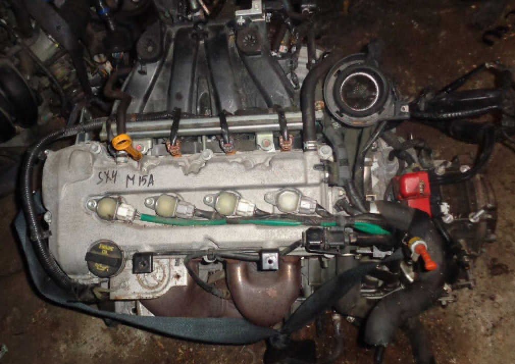

Похоже Сузуки перешли на индивидуальные катуханы, типа вот такого:
Представляю какая там температура катушки будет! Хотя электроника наверху, а проводам пофиг.
Schir
27 Июнь 2011
3,093
1,542
Ни чего сверх естественного, просто 4х катушечное зажигание, возможно повышенная степень сжатия, вряд ли что еще особенное.
14,094
Да вроде понятно, что 4-х катушечное, но не понятно пойдёт-ли такой мотор нам, решит-ли традиционная замена крышки все вопросы. Я и подумал, может кто уже такие моторы мацал в плане установки на Джимник.
Про степень сжатия я, тоже, подумал, но до сих пор пока не встречал таких SX4, Свифты спортивные это понятно, по чтоб SX4, да ещё и седан страшного вида, и чтобы был под 98-ой? Что-то не слышал такого.
А какие там вопросы? Эти модные катушки спокойно должны цепляться на старые мозги в параллель по 2 штуки. Щуп укоротить,будет показывать верхнюю границу. Я бы и заморачиваться не стал.

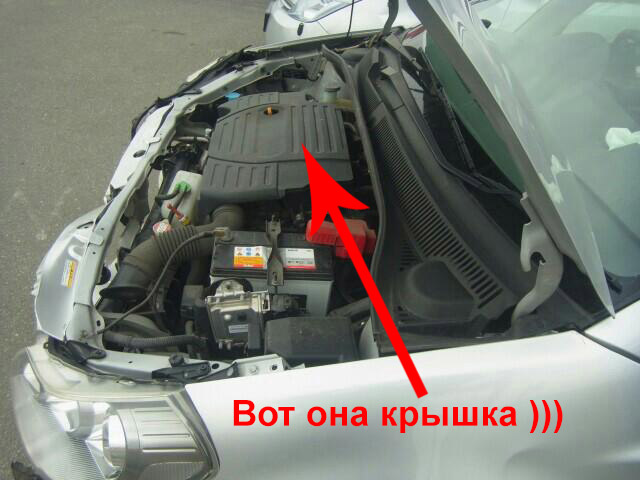

ИМХО крышку сняли чтобы улучшить теплообмен
Эта крышка влияет на теплообмен так же, как наше с тобой мнение на инженеров сузуки :) Просто сэкономили да и все. В джимнике эта крышка нужна чтобы траву с лягушками на катушки не наматывало, а в пузотерке она нафига? Кстати, обратите внимание, что крышка довольно плоская, катушки приподняты, вода бутет сама стекать назад.

Но теплообмен без крышки полюбас лучше, тут уж к бабке не ходи. Воздух-то свободней гуляет, чем под низкой крышкой с резинкой по контуру.
А про крышку вы ребята оба гоните, но это простительно, вы же не знали, что она на самом деле есть )))))
Вот она:
dimoktmb
30 Август 2011
520
220
Тамбов
на мотор намотана :)
Как все просто и логично оказывается. Раньше была одна клапанная крышка на всех, у пузотерок просто не все отверстия под крепление пластиковой крышки делали, а тут с переходом под 4 катушки новую придумали.

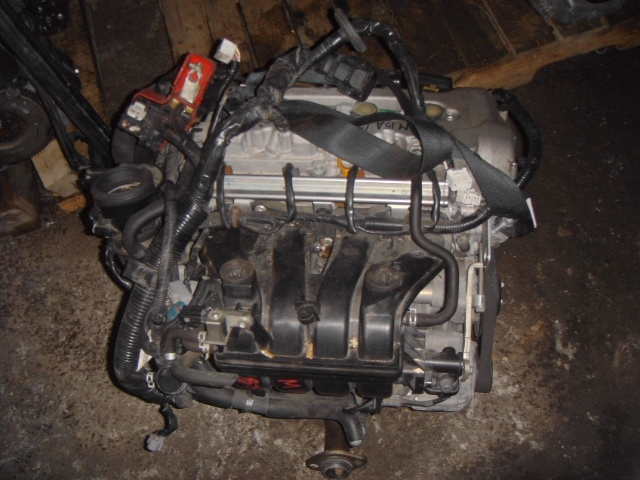

Вот доп фото это двс с четырьмя катушками.
