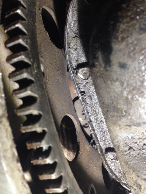

Не пинайте сильно если не в ту тему. Двигатель менял, поэтому сюда пишу. Не заводится. Крутишь стартером. Распредвал не крутится, при этом маховик на коробке(у меня защиты нет, его видно если под машину заглянуть) крутится. Пробовал ключом провернуть распредвал. Проворачивается. Чувствуется как поршня поднимаются и опускаются. С виду всё целое. Хана коленвалу?

Если не крутится коленвал при крутящемся маховике, хана скорее всего маховику, если коленвал крутится, но распредвал не крутится, значит нет ремня ГРМ
Как проверить? Вроде цел, зубцы на месте...
ремень ГРМ в норме. Я снял кожух и провернул распредвал ключом. Проворачивал, чтоб осмотреть весь ремень. нареканий нет вообще. И чувствуется при прокрутки как поршня ходят.

снять коробку, и сразу все станет понятно
может забыли прикрутить маховик к коленвалу:D
Тогда ездить 3 года помогало только чудо)))))[DOUBLEPOST=1446285554,1446216213][/DOUBLEPOST]Жена подробнее рассказала как это всё произошло. Из рассказа стало понятно, что двигатель сам не глох, но машина ехала с одного момента накатом. В общем связь коробки и двигателя просто пропала. Двигатель она заглушила сама. В общем попытаюсь снять коробку сегодня...

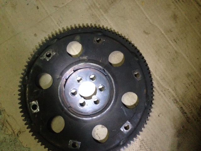

понял) ссылка не на твой борт журнал)))[DOUBLEPOST=1446399422,1446392622][/DOUBLEPOST]Снял таки стартер, отодвинул коробку, но возникла проблема.... Как открутить последние 2 болта от маховика. Все открутил держа одним ключом один болт, другим откручивая другой. А вот последние? Маховик то разломан, прокручивается...

Заблокировать шкив коленвала, накинуть ключ и во что-нибудь упереть.

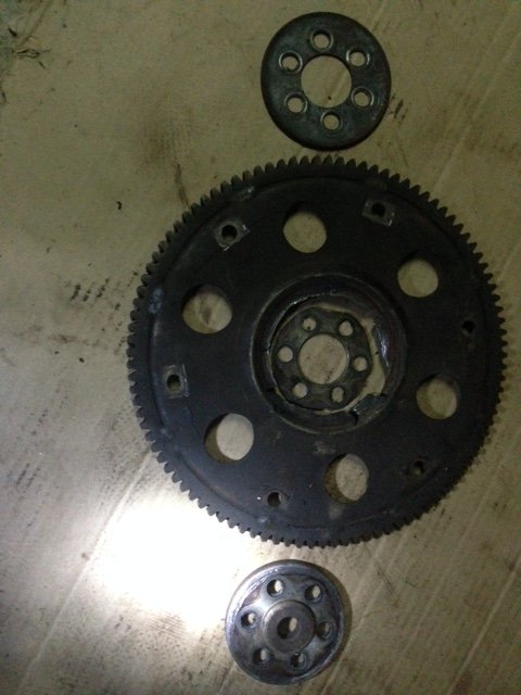

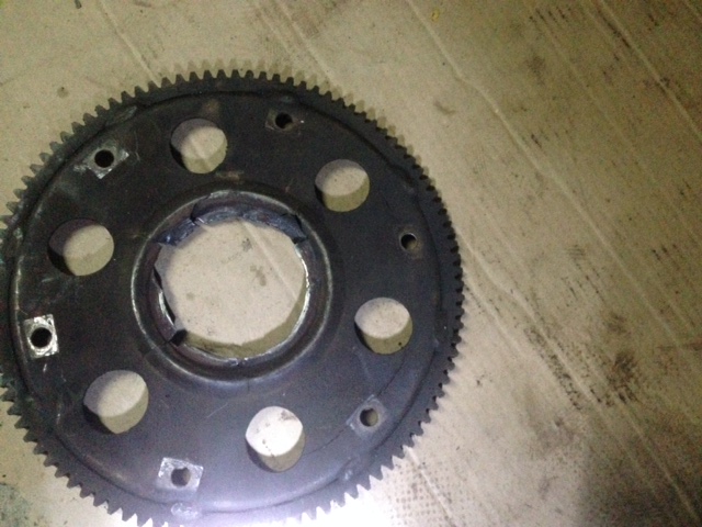

Уже снял, заблокировав шкив рвспредвала.. вот фотки. Получается у меня шайба на маховике. То есть со стороны коробки и в сторону коробки она маховик не выдвигала... Всё правильно стояло получается?

Так и есть.... Вот фото всего, что было. В порядке как оно стояло. Сверху коробка, снизу двигатель. Получается всё правильно было?
