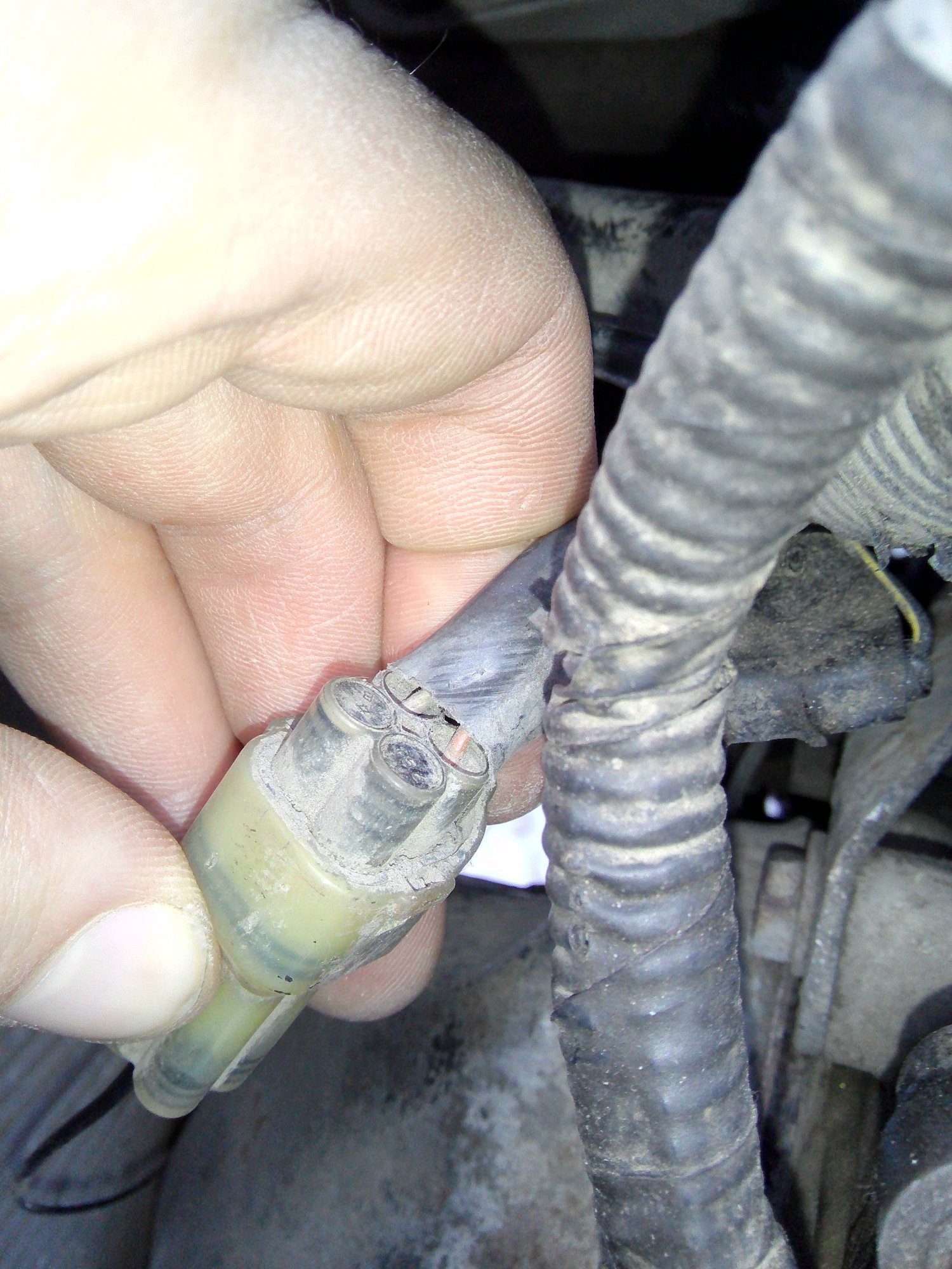

Очень странно, что на такой машине стоит ОДНОПРОВОДНЫЙ ДАТЧИК. Здается ,что с машиной что то колхозили перед продажей. Блок управления двигателем(за бардачком) какой стоит ? Такое впечатление, что какие то системы не согласованно работают в машине. Фишка(мама) к лямбде от жгута точно ОДИН ПРОВОД, или изолентой замотано по самые помидоры ?

pablonerudo, про фишку точно не помню, замотана или нет, провод один, мозг вроде не трогали, когда аирбаг пассажирский проверял видел его, в памяти остались не тронутые шлицы винтов, судя по всему блок родной... А что у всех двухпроводной? По экзисту бьется ведь тоже однопроводной... искал по схеме.

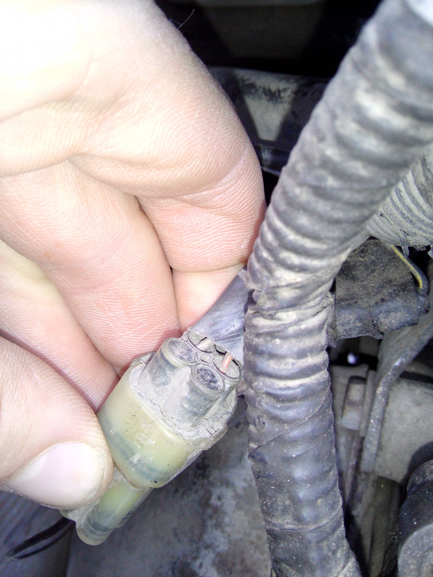

Alexpe1, отключил лямбду, свечи правда из гаража взял, визуально как новые, поставил - двиг затроил, за детонировал, поставил старые обратно - все ок, нужно будет купить новый комплект. Двиг раскрутил до отсечки, чек загорелся, по ощущением разгон стал резвее и легче даваться, незнаю может это самовнушение, но как только лампа загорелась сразу почувствовал. И тут я заехал на другую заправку, залил до полного 92-й, думаю, ну проверим ка, обарачиваюсь - эта заправка той же фирмы! Хотя пару месяцев назад была другая... Видимо продали.. Короче, опять я по ходу с тем же бензом в баке..[DOUBLEPOST=1456576143,1456576008][/DOUBLEPOST]pablonerudo, окей, проверю, но только завтра) Кстати, вот фото прикладываю фишки лямбды. Приходят два провода, а уходит из фишки один. И по экзисту везде бьются с 1 проводом.[DOUBLEPOST=1456576329][/DOUBLEPOST]Чaкист, Сегодня еще раз выехал на трассу, разогнался до сотни и километров пять так проехал, не тормозя, (под конец только немного) - диски еле теплые, значит все с тормозами норм.. Да и накат пропадает, как снимаешь ногу с газа, где то через секунда будто коробка тормозит. Черт его знает...

Значит тебе нужно брать двухпроводный зонд
Фишка в чем - у однопроводного датчика масса идет на корпус датчика, а у двухпроводного один провод-масса, второй-сигнальный, корпус изолирован.

pablonerudo, так а смысл, какая разница как подается к нему масса, я не думаю что на выпуске плохая масса у меня, все ведь болтами стянуто, или я ошибаюсь?

Мозг ищет массу со второго провода от фишки, а там тю-тю.... Вот такой нюанс....
Я ж говорю, странно ,что на твоей машине однопроводная лямбда....[DOUBLEPOST=1456577527,1456576861][/DOUBLEPOST]И еще нюанс...

pablonerudo, окей, а если я кину провод от этого второго контакта на массу лямбды, проканает такое?

pablonerudo
Прям на блок на лубую гайку кидай
