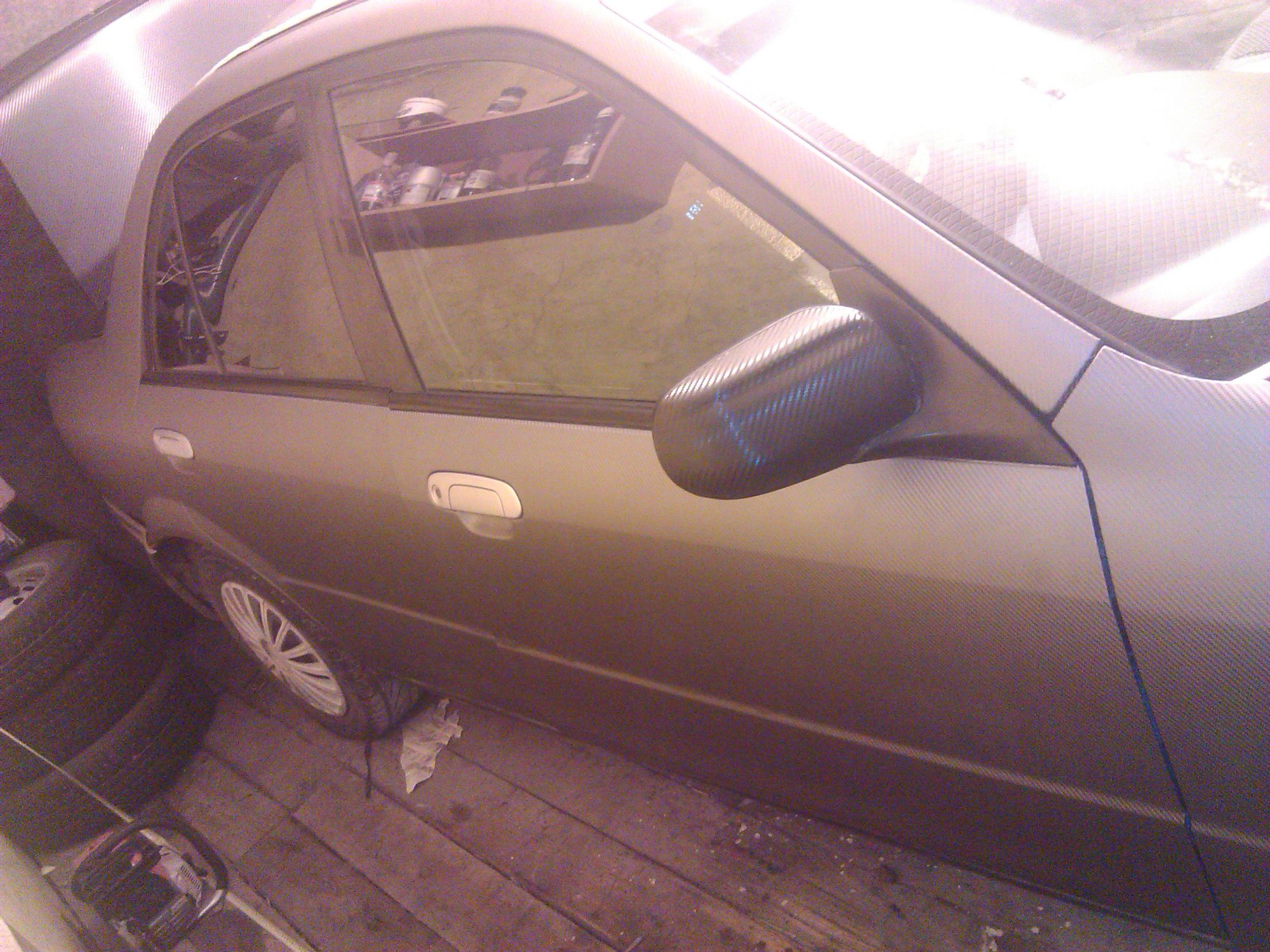

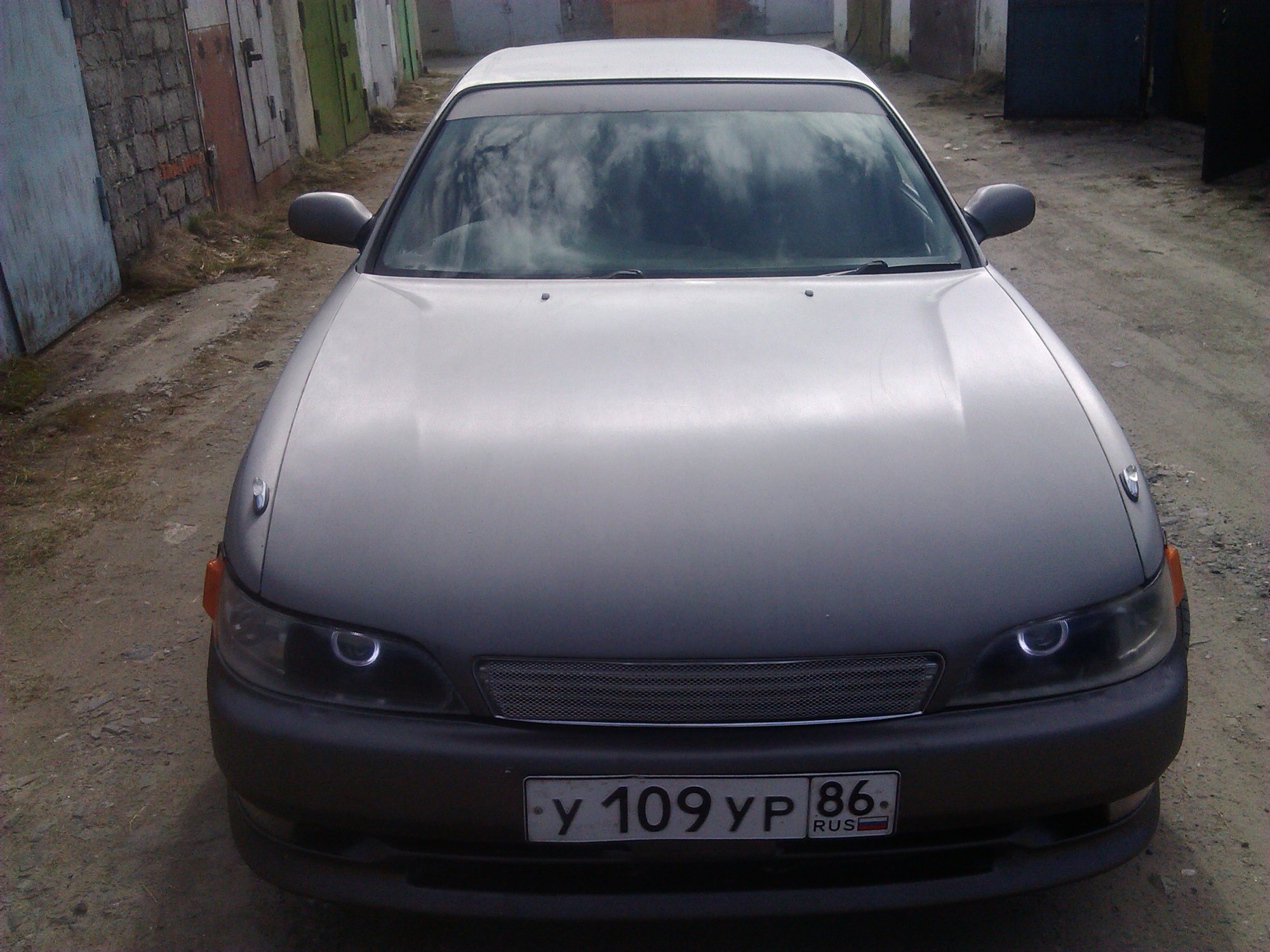

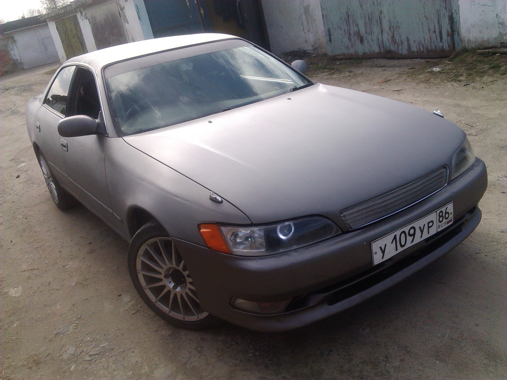

Чaкист, Винил, раньше по нему фанател) Удобно, в любой момент можно снять, полностью меняешь цвет на какой хочешь и лакокрасочное сохраняется. Марк полностью затягивал, и брата машину бывшую.

Чaкист, да нет, на марка чтоб всего обтянуть у меня 7000 ушло, если красить, минимум 40 000, у нас в городе по крайней мере.
