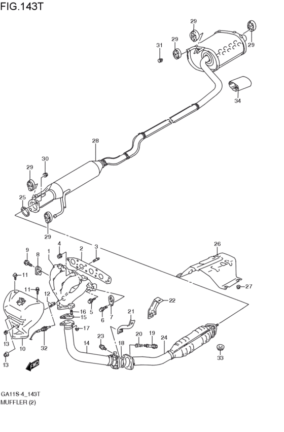

может проще лямбду заменить и катализатор проверить,будет дешевле установки газового оборудования.

лямду отключить 2 минуты, каталик посмотреть (и если забит и выбить внутренности) 1 час, если есть яма, то расходов только время[DOUBLEPOST=1459188107,1459187664][/DOUBLEPOST]korkos, а компрессию для интереса не проверяли. Да и попутно сколько стоит поставить газ сейчас

Датчик Ваш стоит меньше 1000 руб.,не большие и затраты.
2000001SX или OZA734EE1[DOUBLEPOST=1459230323,1459230277][/DOUBLEPOST]под номером 24

Юрий42, под номером 24, если надо больше уверенности по лямде, то заходишь на сайт ngk, bosh и т.п, проверяешь по своей машине, все лямды одинаковые, отличие в количестве проводов (1 провод- земля корпус, 2 провода земля отдельно, 4 + подогрев, (нужен для ускорения выхода на рабочий диапазон температуры лямды), ну и резьба с длиной. Я ставил ngk 1951, у denso dox0125. Вот тут всё расписано

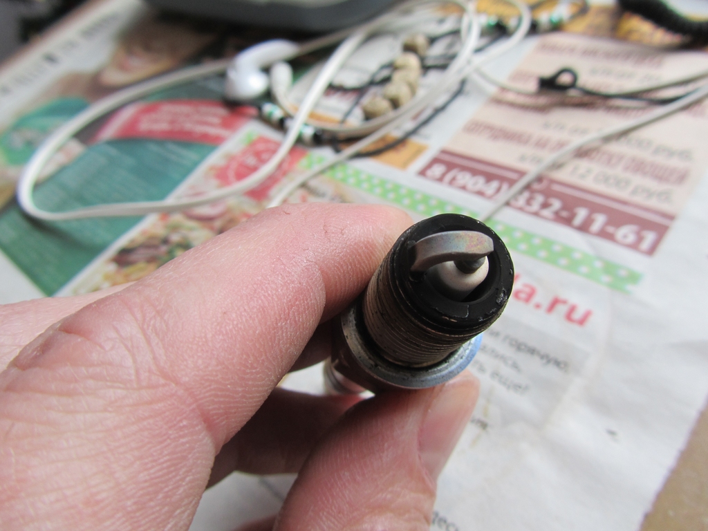

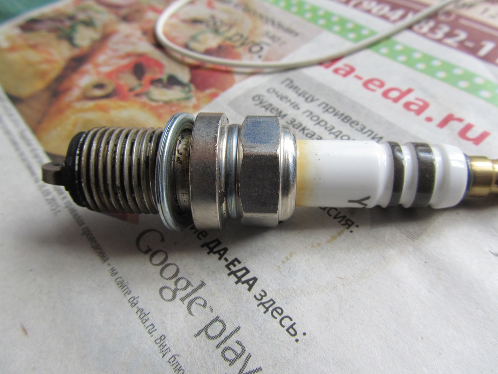

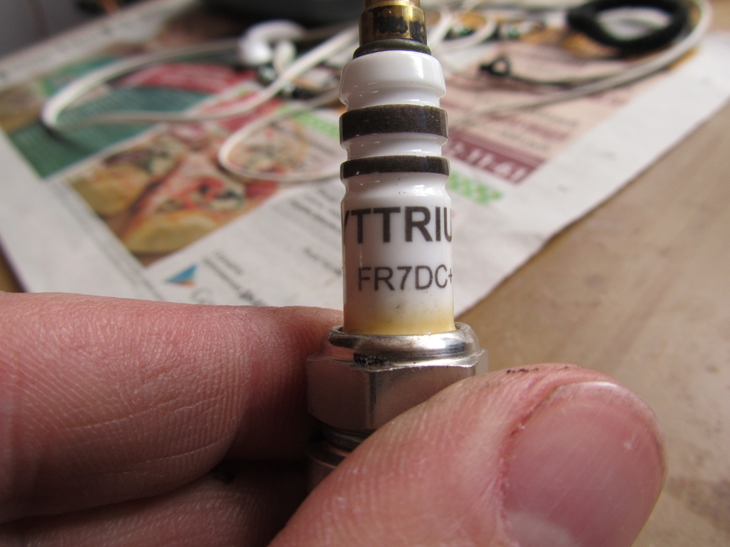

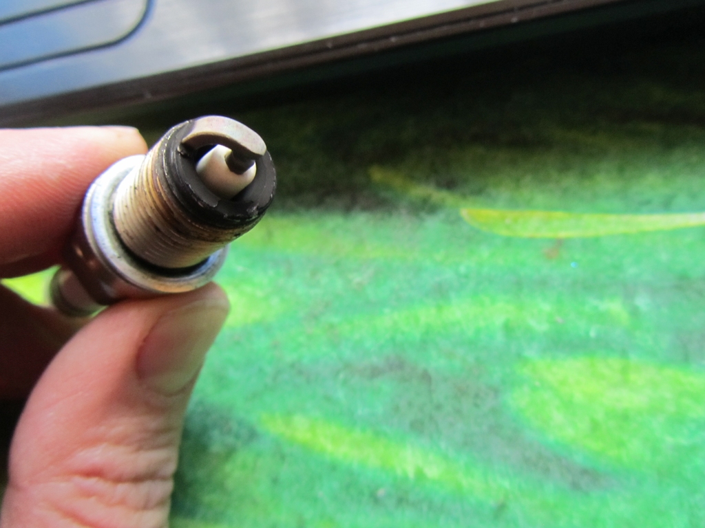

после последней чистки хх, пока мониторю, есть изменения по звуку мотора, он стал более глухим, ну и ехает лучше, правда не знаю как влияет хх на это дело, может когда нажата педаль газа, он должен полностью перекрываться, а до чистки он не мог этого сделать, так как крутился очень тяжко, и получается было много воздуха, хотя нагар на свечках в норме был. Пойду щас гляну какой сейчас. До чистки по городу (от +10 когда на улице) в 10 литров укладывался, правда совсем в притык, откат на горке иногда тоже бывает, совсем чуть чуть, на совсем крутых, а так ползёт в основном, тормозить приходится)))[DOUBLEPOST=1462688762,1462687448][/DOUBLEPOST] IMG_5091.JPG IMG_5090.JPG IMG_5088.JPG IMG_5094.JPG пока всё в норме, это после примерно 1000 км, правда уже начал ободок на изоляторе проявляться, ну не даёт мне он покоя)))[DOUBLEPOST=1462689036][/DOUBLEPOST]показалось, что зазор маловат (свечки не родные, выставлял зазор на глаз, щупа под рукой не было), надо будет перепроверить и выставить 1.1 мм по щупу
