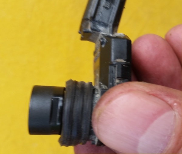

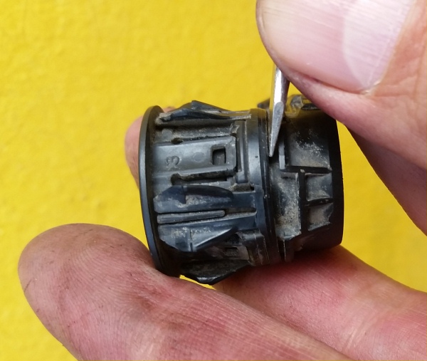

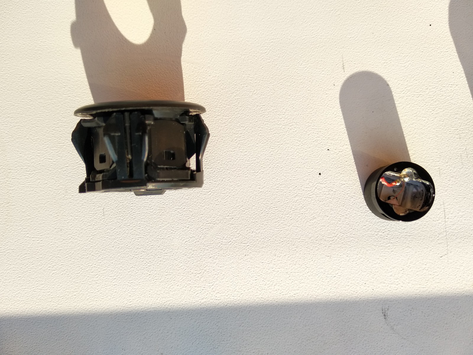

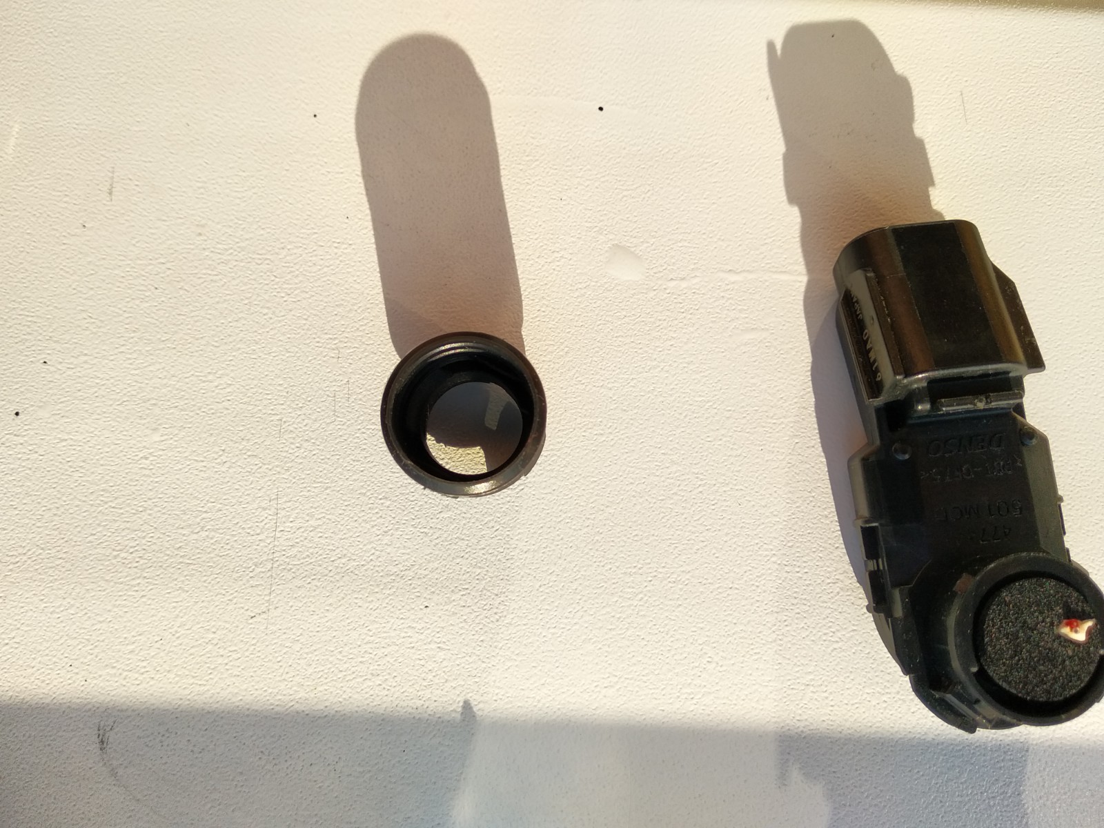

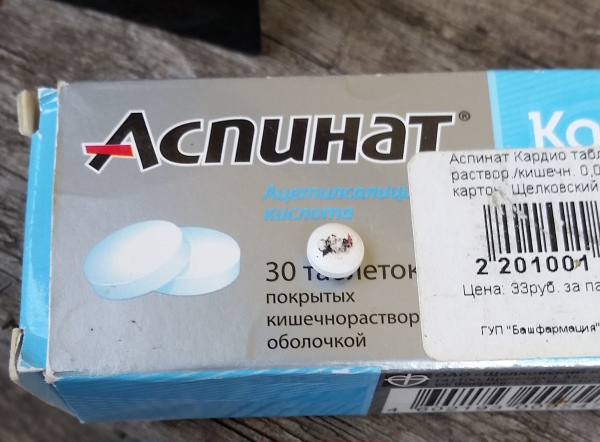

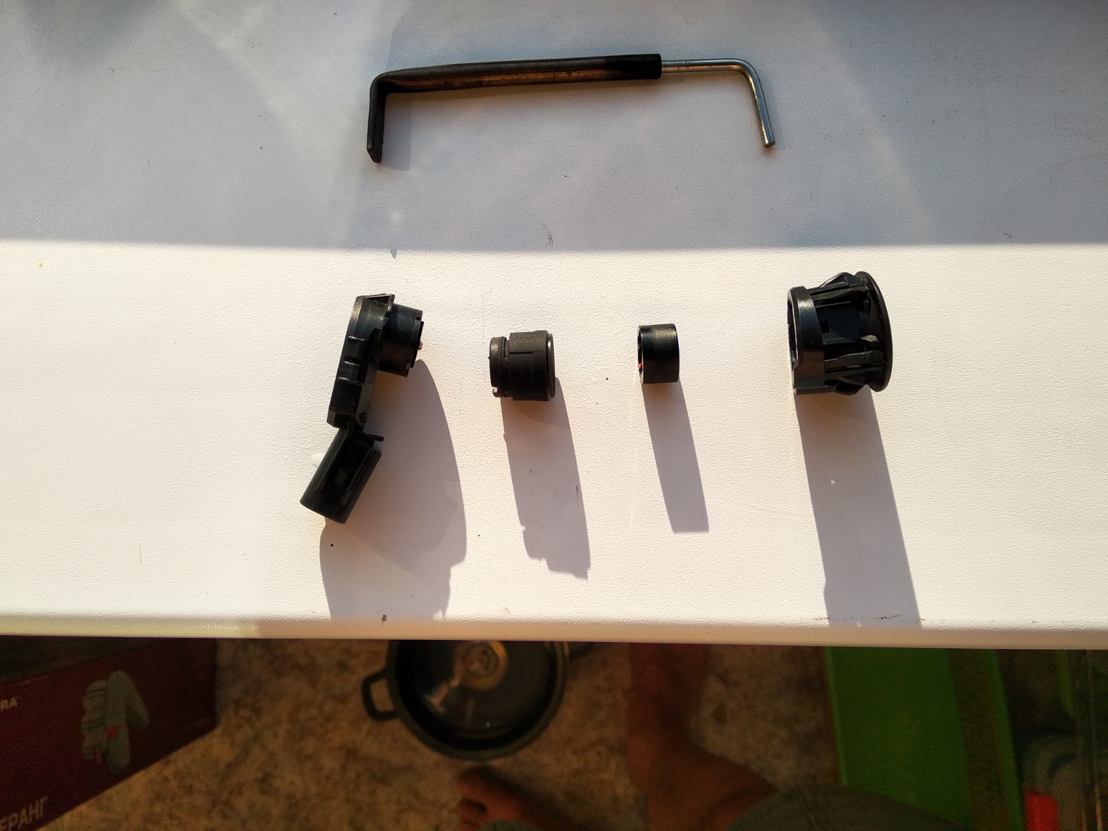

Разбирать прежде всего должен человек у которого руки растут правильно.
1. С датчика снять отражатель. О на четырех защелках. Их надо отжать (не нажать). Я их отжимал обрезками кредитной карты.
2. Корпус датчика с пьезоизлучателем связан силиконовой прокладкой, в виде сложного стакана. Её я проколол в нескольких местах когда снимал отражатель. Прокладку нужно задрать ка юбку на корпус датчика. Это обнажит место соединения излучателя и корпуса датчика. Можно ножом аккуратно разделить их. Слабины проводов практически нет.
3. На торце корпусе будет видна вспененная резина с замурованными отрезками проводов (два провода). К этим проводам и нужно припаиваться.
4. На излучателе будет видно белый герметик с замурованными отрезками проводов. Этот герметик очень осторожно нужно отковырять не повредив провода. Я ковырял бамбуковой зубочисткой и отрывал отковырянные куски пинцетом. На проводах будет видно место заводской пайки, к этому месту нужно припаиваться.
5. После этого можно собрать обратно загерметизировав все нейтральным герметиком. Я не собирал т.к. хотел только посмотреть смогу ли я сам заменить излучатель.
Большое спасибо! Буду пробовать!

Еще добавлю. Самое сложное для меня было снять отражатель.
Реакции: Reciter
Reciter
25 Май 2016
167
SX4 S-cross AT AllGrip 2014

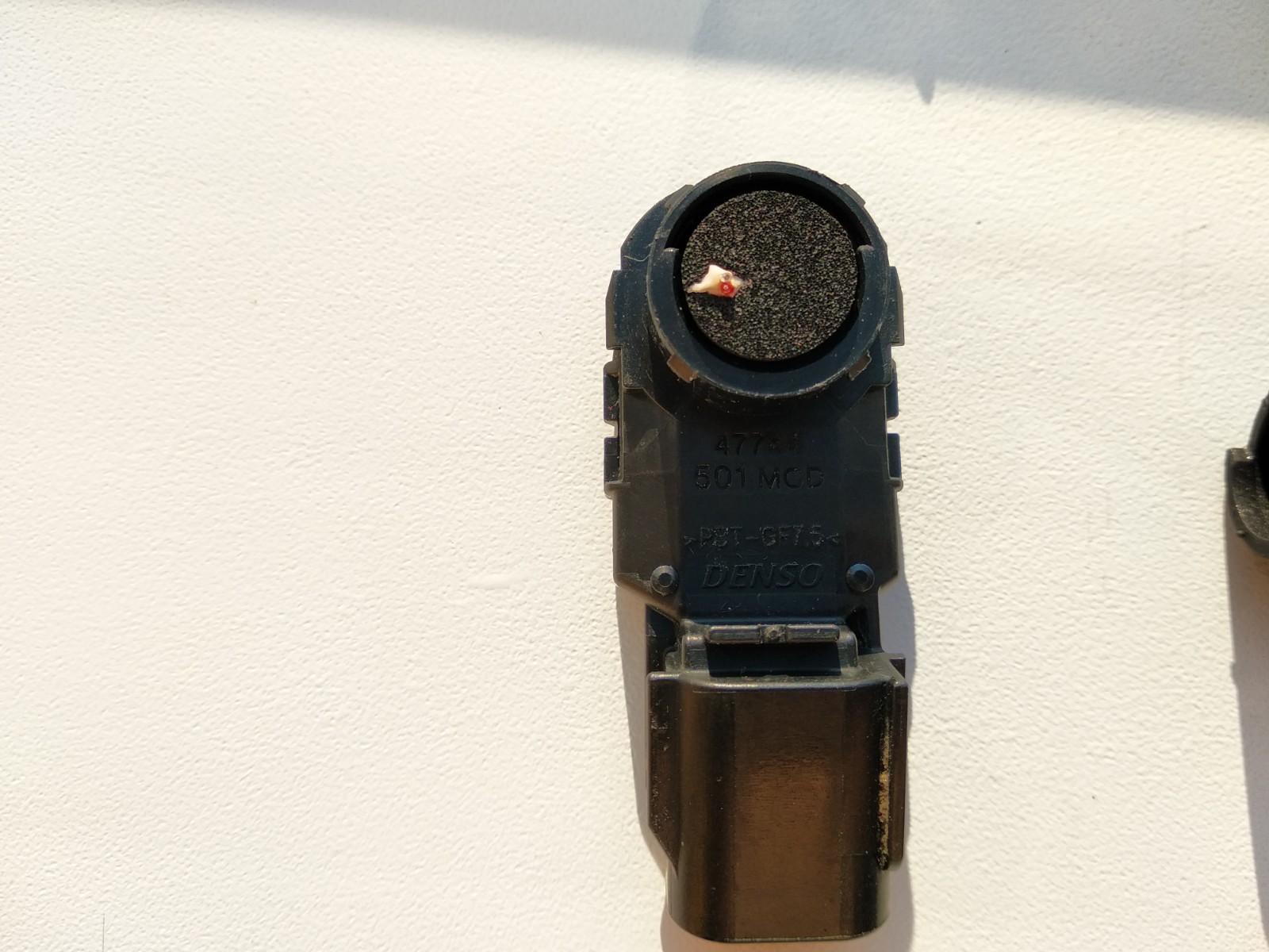

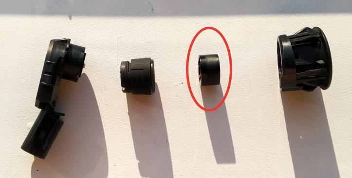

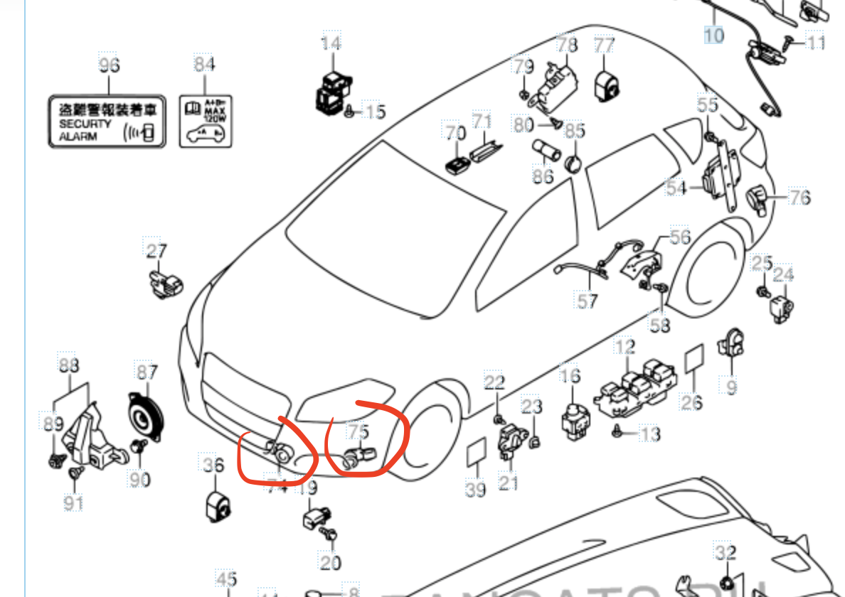

Правильно ли я понимаю, что нужно выделенную красным овалом часть от СТАРОГО неработающего датчика выбросить, а припаять ее от НОВОГО с али датчика и вставить в старый же разъем со всеми остальными старыми потрохами?
Sasa_65
5 Декабрь 2014
134
г. Добрянка
Suzuki SX4 New GLX 2WD
Правильно ли я понимаю, что нужно выделенную красным овалом часть от СТАРОГО неработающего датчика выбросить, а припаять ее от НОВОГО с али датчика и вставить в старый же разъем со всеми остальными старыми потрохами? Посмотреть вложение 196428
Да.

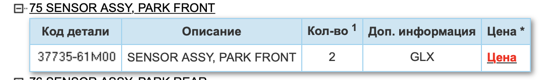

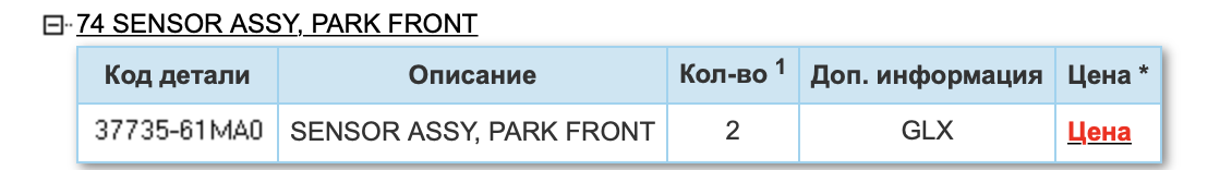

Ну так все верно открываем каталог онлайн тот же Japancats и видим два вида датчиков парковки на переднем бампере:

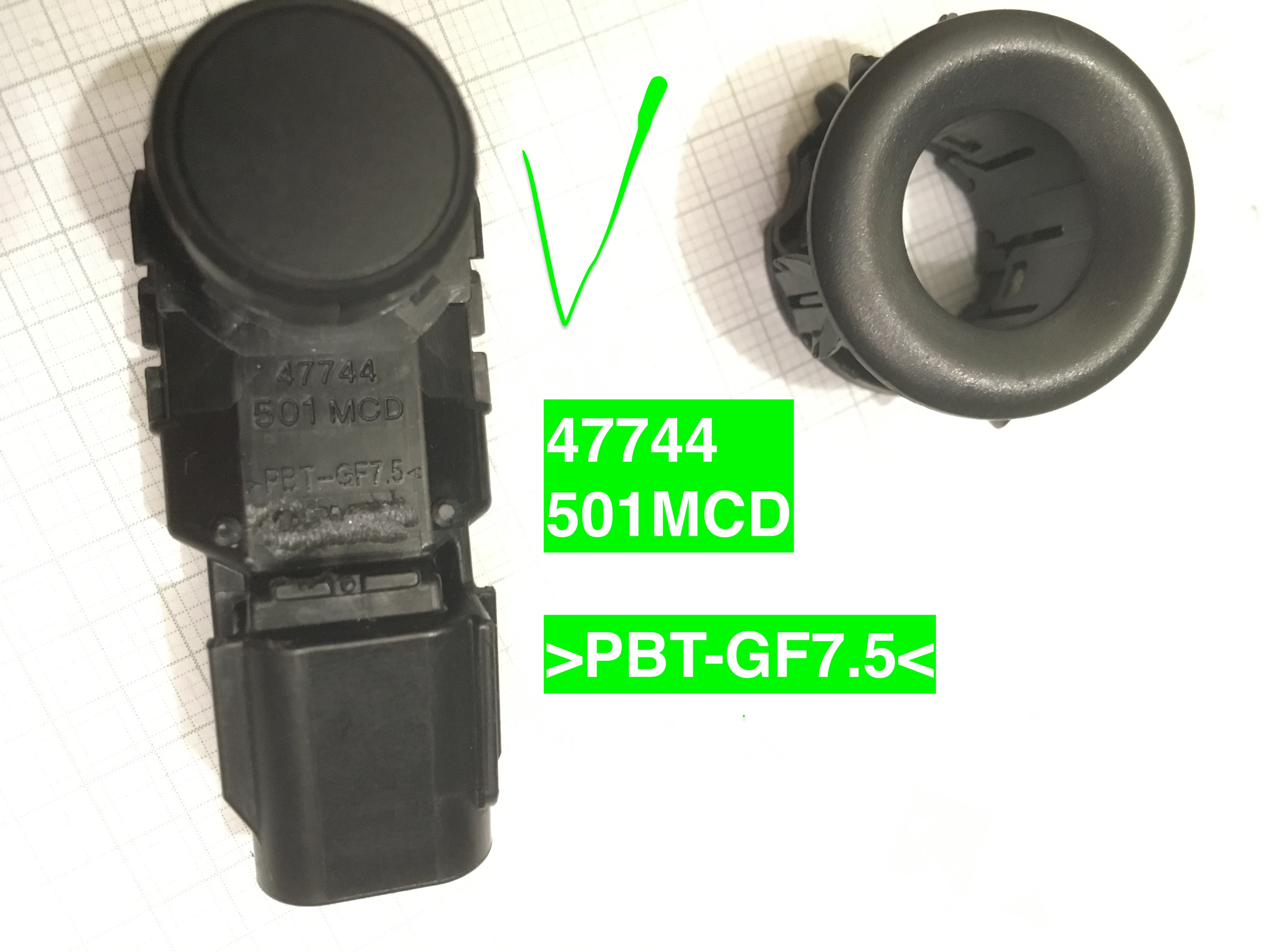

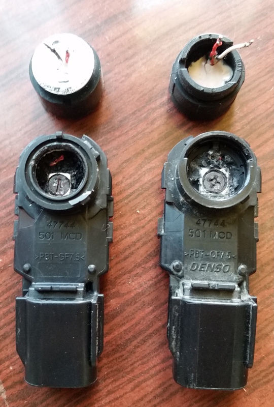

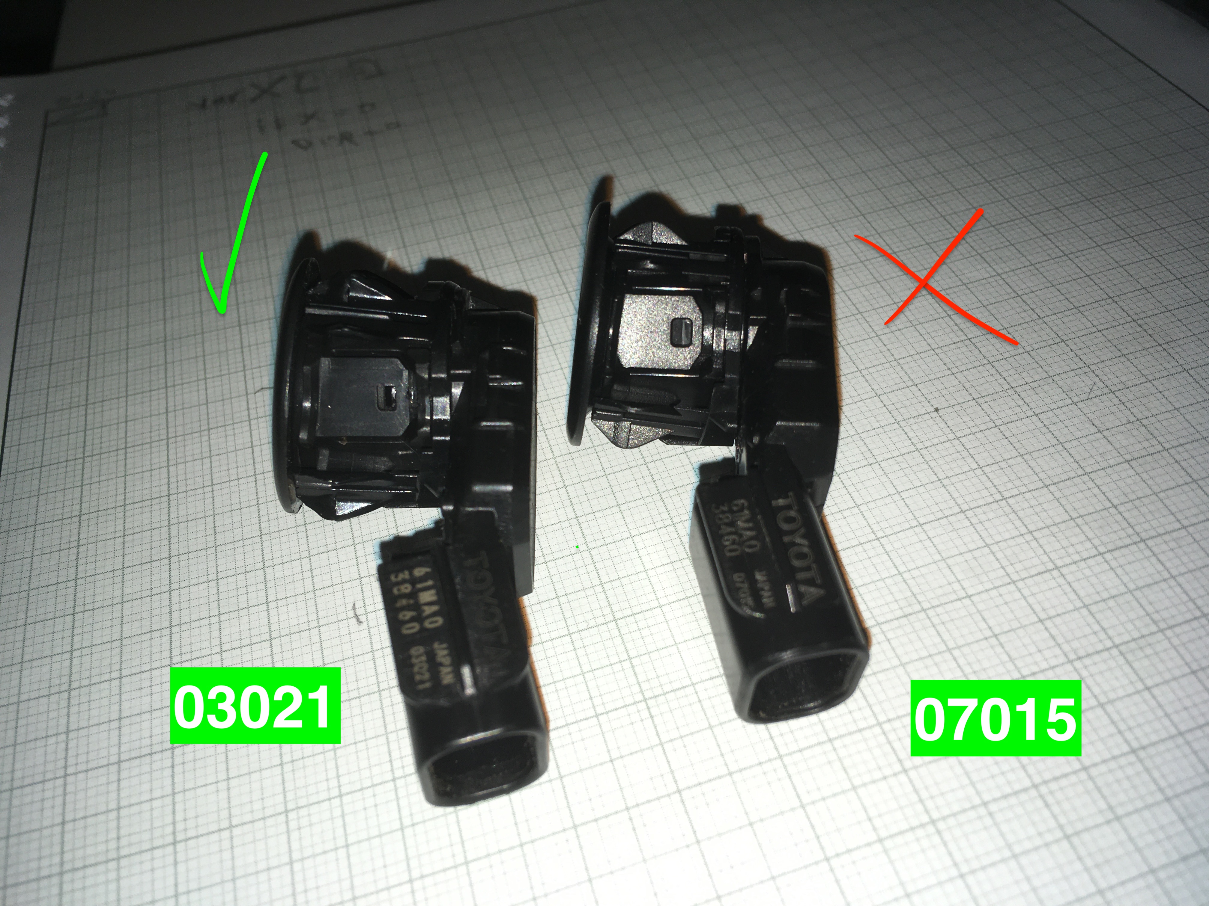

Скажу и то, что фото у обеих ссылок настоящего товара - рабочего. ФОто по сути идентичны. Но вот у одного из этих продавцов, товар не соответствует фотографии.
Оба по факту 61MA038460. Japan. Toyota.

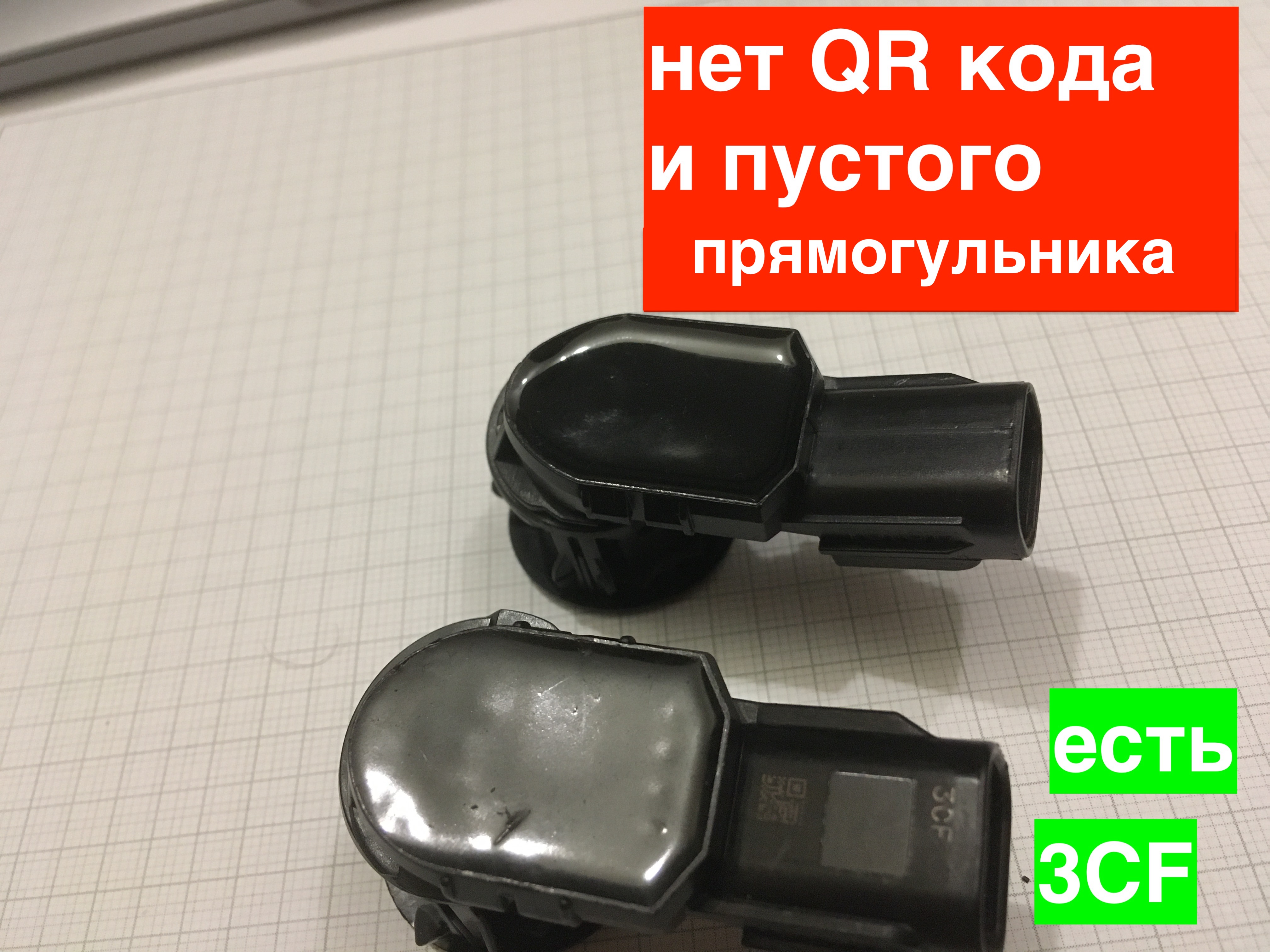

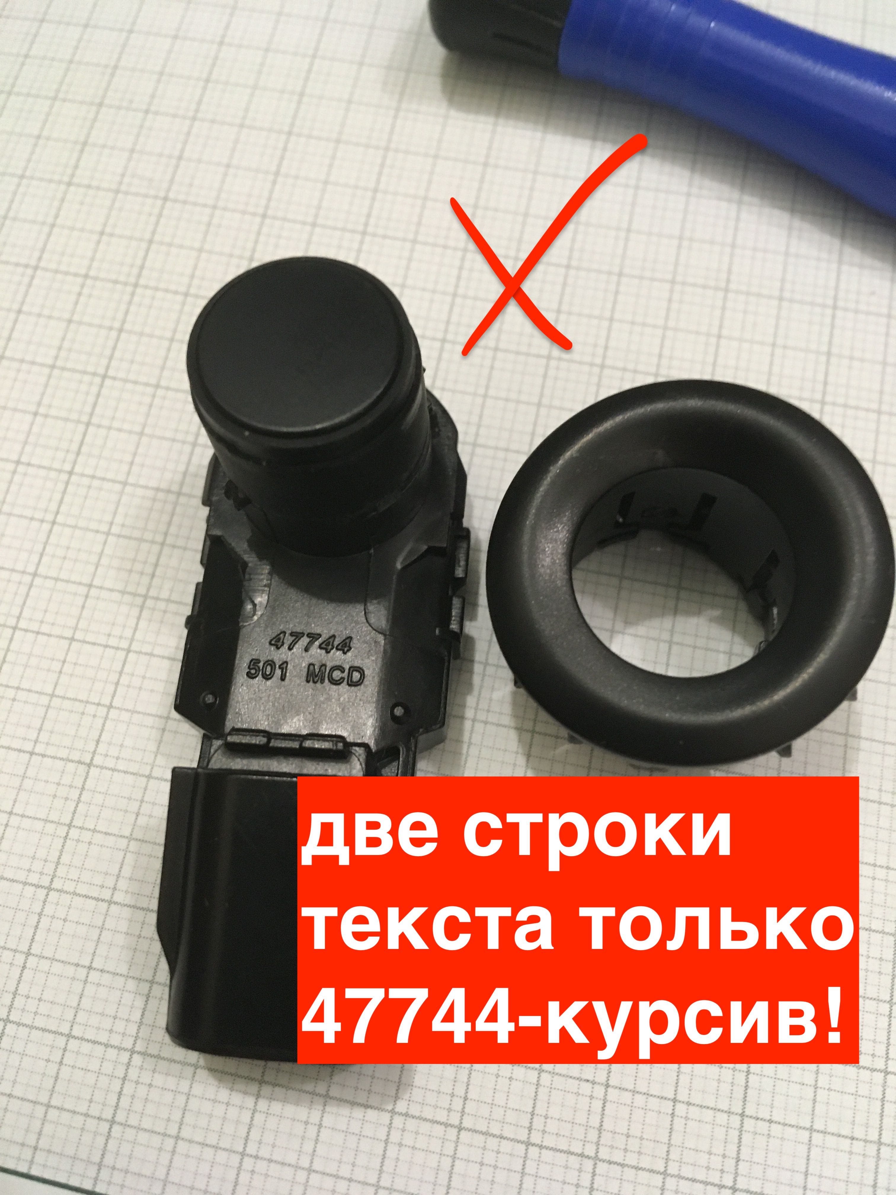

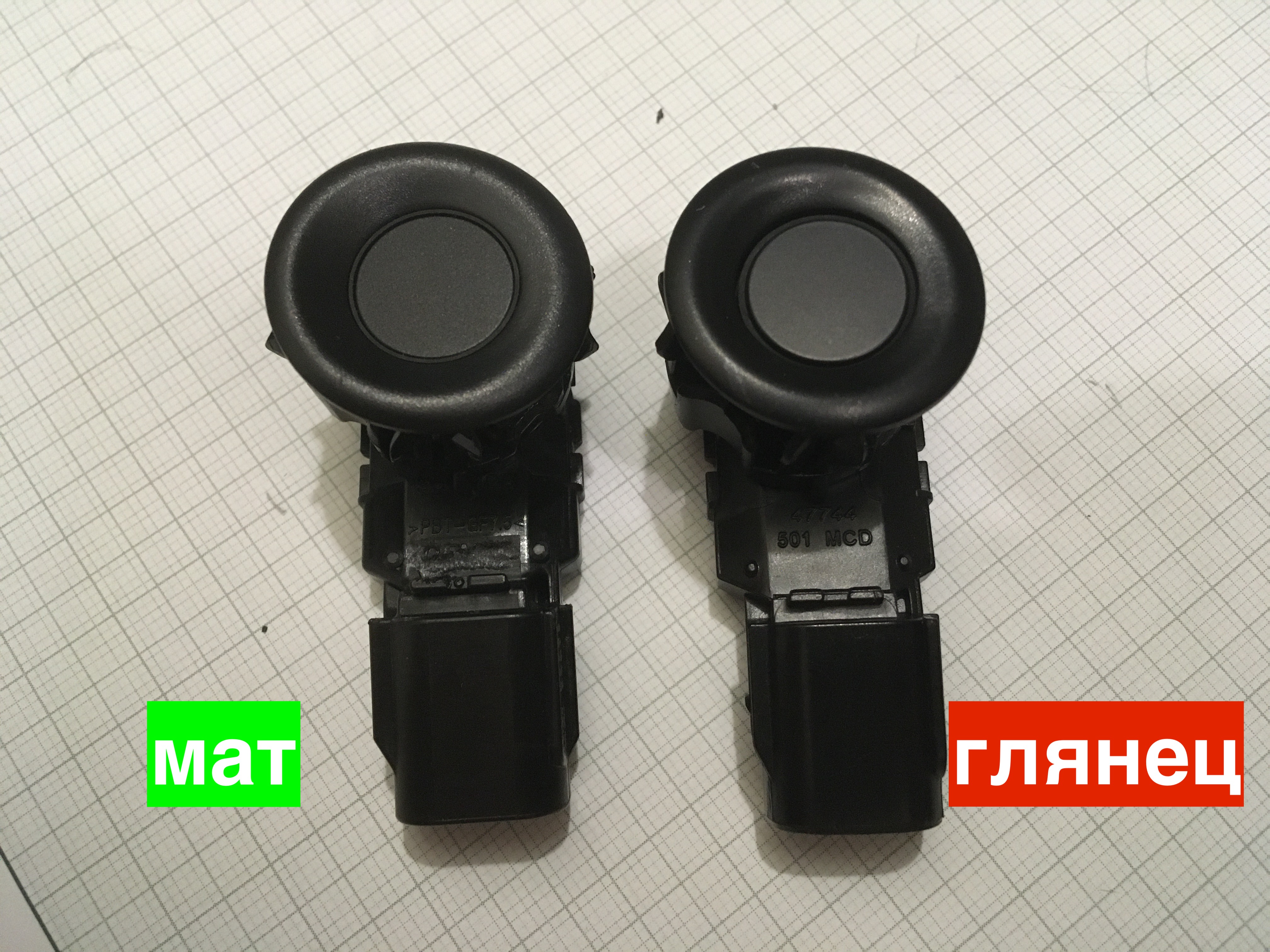

Ниже дам фото настоящего и не работающего. Можете на али не смотреть фото - они там почти идентичные и правильные.
Поймете что неправильное у одного из них по факту, по фото.
не думаю что в правом нижнем углу цифро что то важное означает, но все таки. Текстура печати текста очень похожа под разными углами света, но слева совсем чуть суть четче - сразу и не заметно. На фото справа бледнее там просто в канавки свет не попал 9тоже коричневая краска внутри)
мат и глянец
!!!!! Видите на матовом - нижняя строка текста заплавлена? Присмотрелся - увидел что частично затерта надпись DENSO. На втором как видите в этом месте пустота!
наличие QR кода и прямоугольника это верный знак
PBT-GF7.5 на рабочем присутствует
датчик с красными отметками на фото - показал на заведеном авто (даже не глушил) - при включении паркторника с кнопки из салона и включении драйва - Протрите датчики парковки
С зелеными отметками на фото - этот датчик заработал сразу.

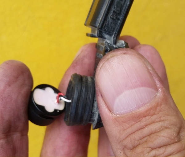

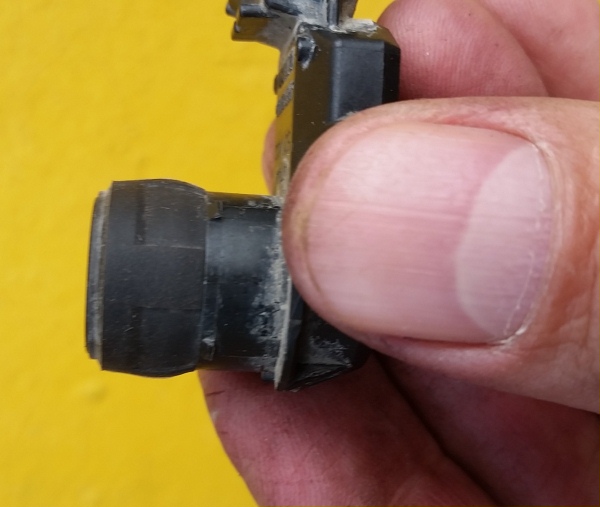

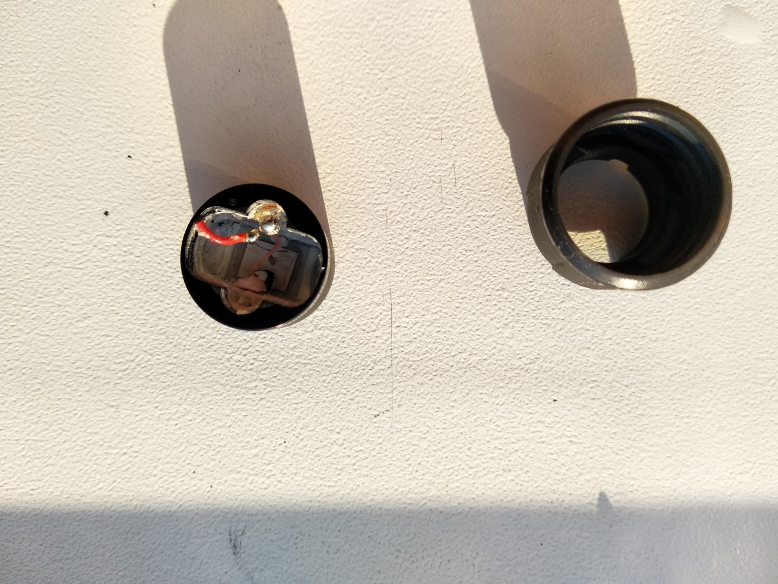

Сам перепаивал излучатель с тойотовского и китайского.

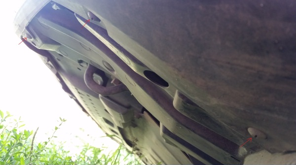

Мне проще менять - стоит защита. Откручиваю три винта снизу
просовываю руку и выдавливаю датчик. Снимаю внешнее кольцо
получаем следующее
загибаем резинку к основанию
и вот он излучатель
откусываем излучатель у родного у самого излучателя у китая поглубже у основания как здесь
доноры - слева китай, справа тойота (заработал но глючно, поставил китай)
Теперь припаиваем одно к другому и все. Датчик работает.
Кстати лайфхак из советских времен. Провода очень тонкие и зачистить изоляцию не повредив их трудно. Но есть аспирин!
Кладем проводок сверху на таблетку и прижимаем паяльником. Вуаля изоляция в месте нагрева слезла.
Как видно замена не такая уж и сложная процедура
