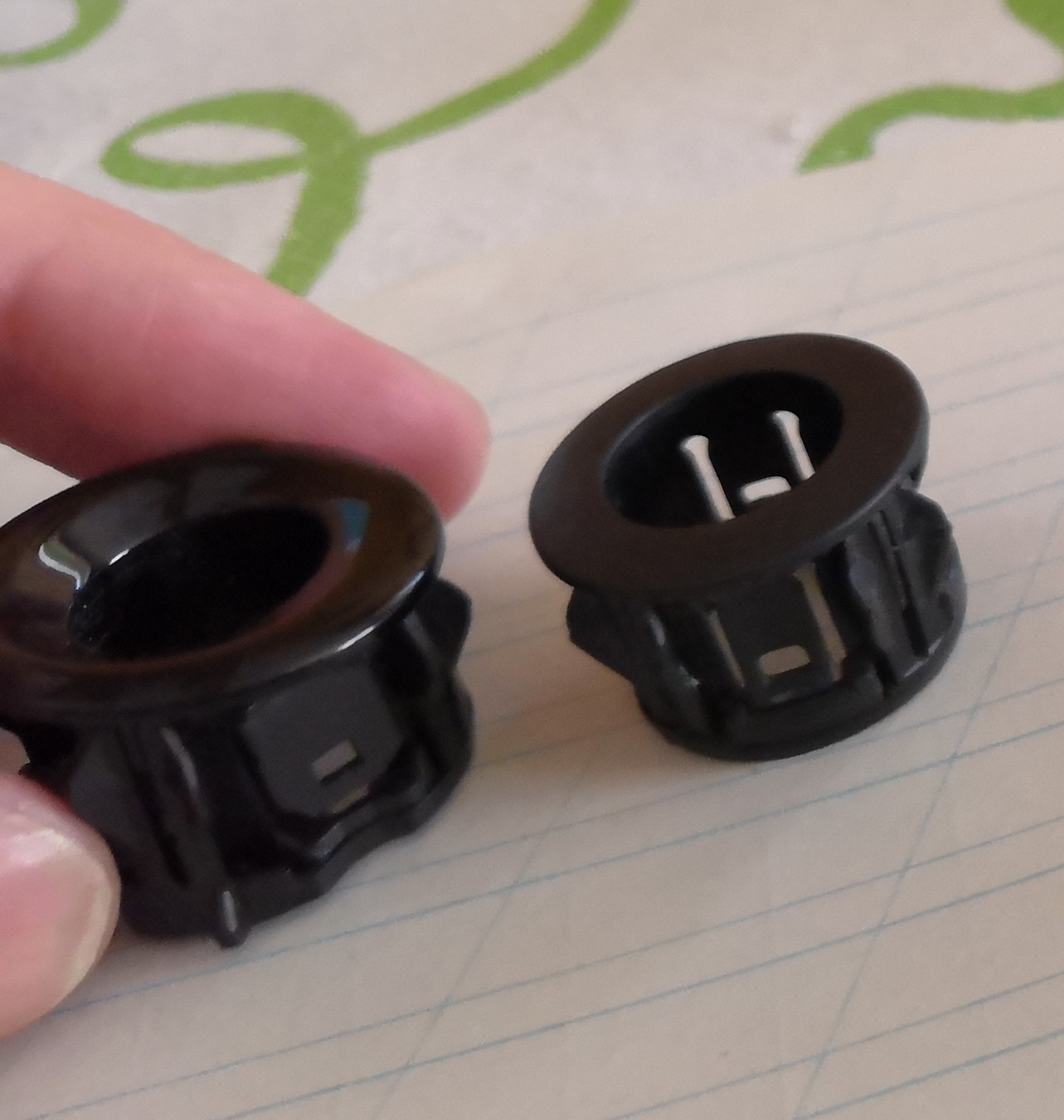

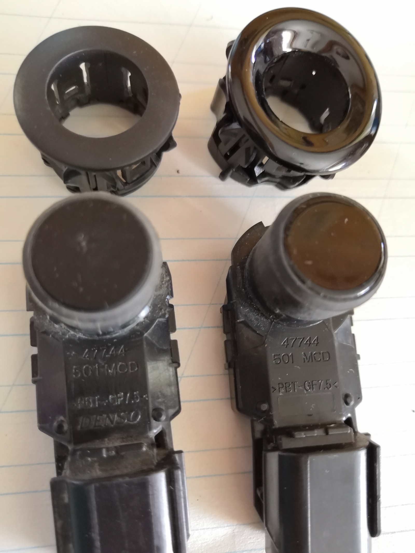

К огромному сожалению у меня не прокатило. Взял по указанной ссылке https://ru.aliexpress.com/item/8934...534.html?spm=a2g0s.9042311.0.0.337533edBXz1zO и он не подошел (на крайнюю правую позицию). При запуске двигателя высвечивается желтый экран Service Parking Sensors, а затем все три стороны сканирования мигают одной полосой, сами датчики ни на что не реагируют. Понесу на перепайку излучателя с нового датчика на старый корпус.
Прикладываю фотки родного и пришедшего с Али. На первой фото новый справа, на второй снизу.
Sasa_65
5 Декабрь 2014
134
г. Добрянка
Suzuki SX4 New GLX 2WD
Как то сильно отличаются. У меня были одинаковые по внешнему виду и по шрифту текста. У одного продавца разные датчики?

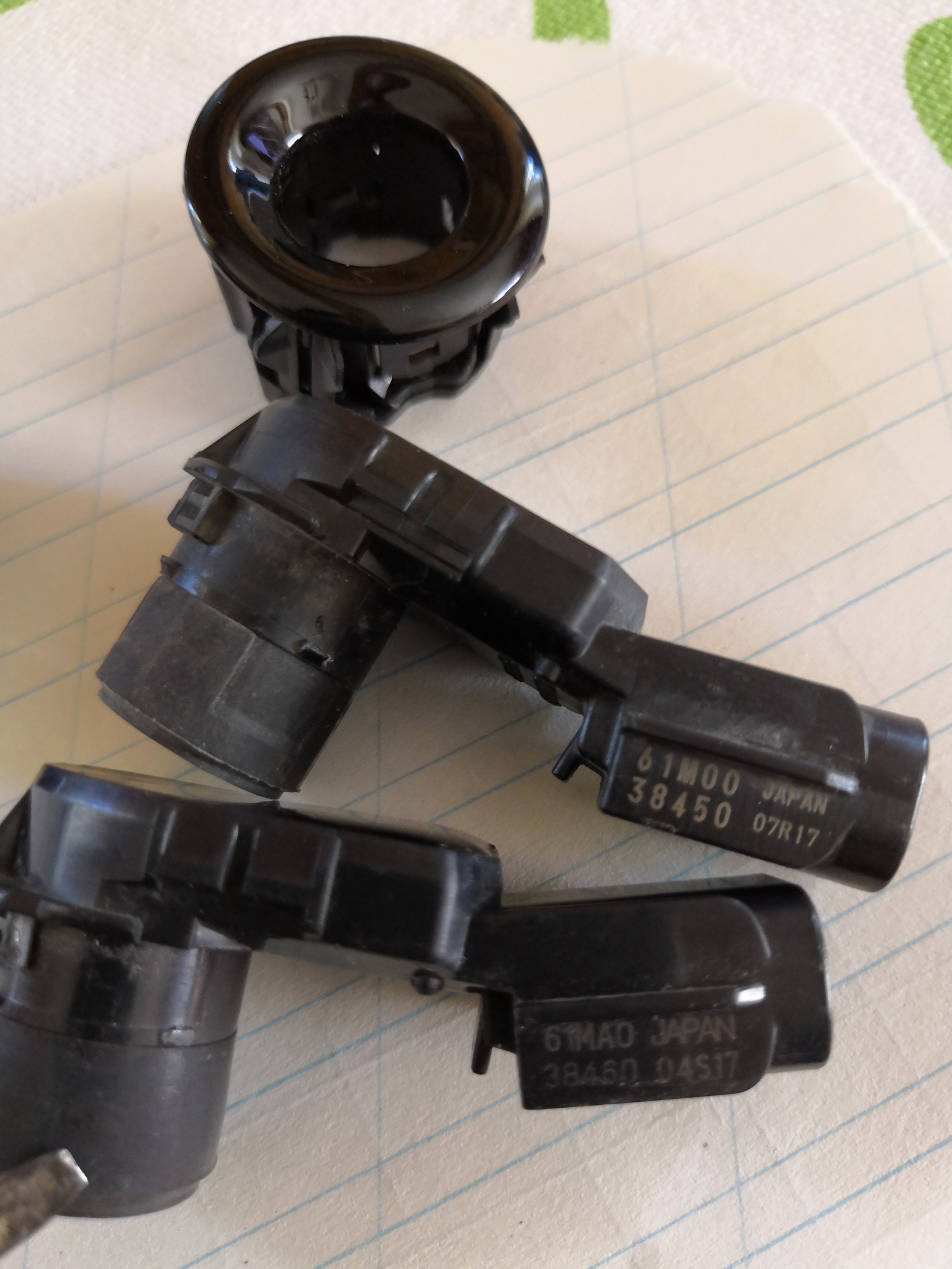

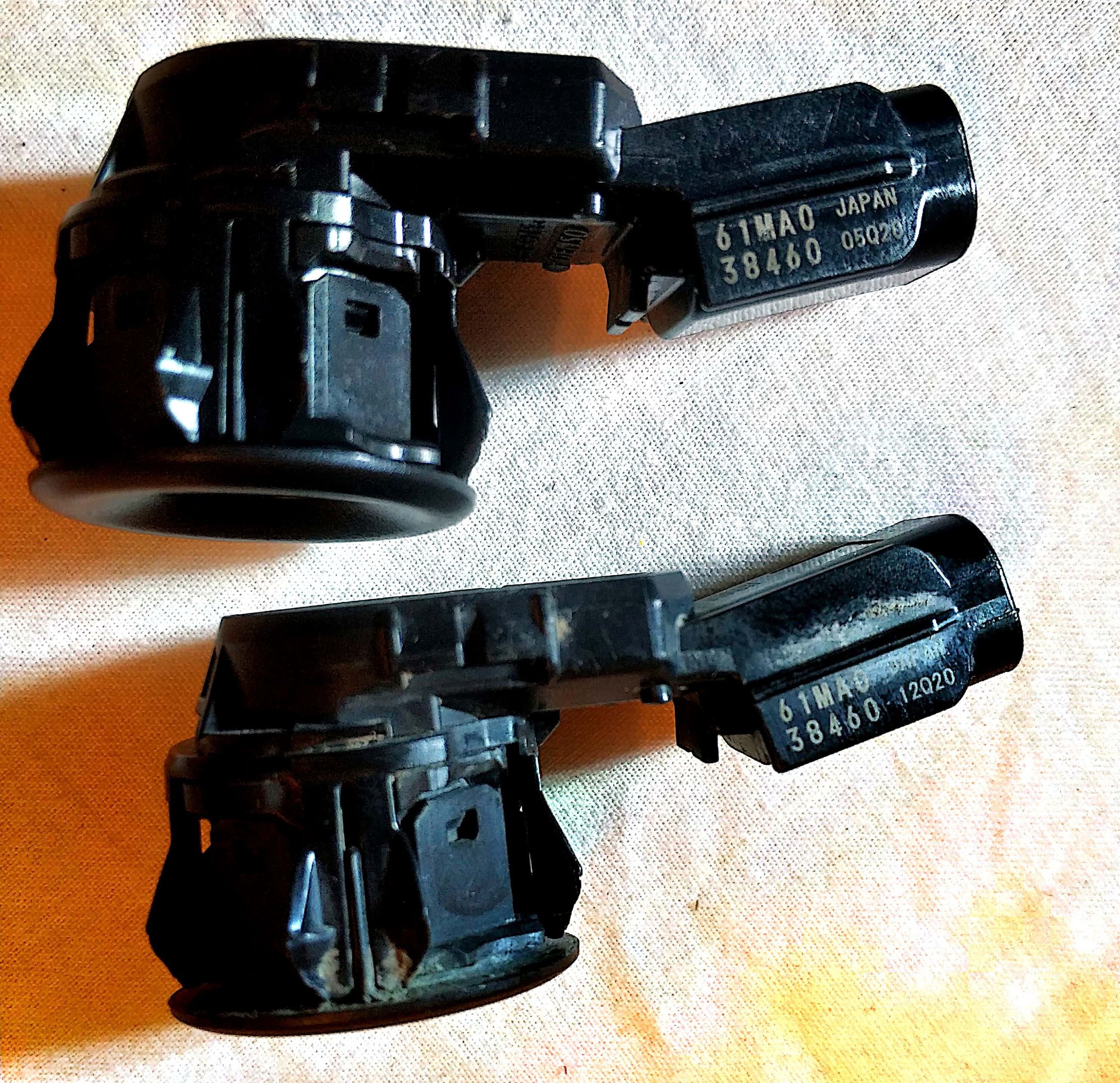

Я поменял два передних. Фото старого и нового. отличия - старый 12Q20 новый 05Q20. Остальное совпадает. Причём второй старый имеет там надпись 11Q27 а второй новый 05Q15.Оба работают. После отключения аккумуляторной батареи на некоторое время.

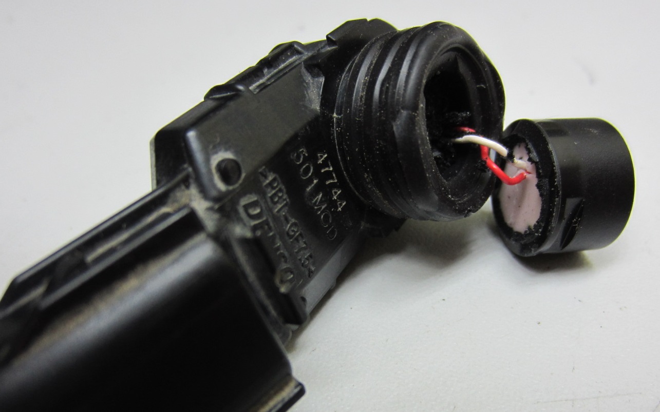

Епт. Аналогичная херня. Я ж думал, что с моими что-то не так. Хотя после замены уже три передних парктроник бомбят ошибку. Пойду попробую скинуть клему...[DOUBLEPOST=1562260703,1562258937][/DOUBLEPOST]Скинул клему, часы скинулись, все стало на английском, ошибка датчика не ушла. Датчик покупал у проверенного китайца

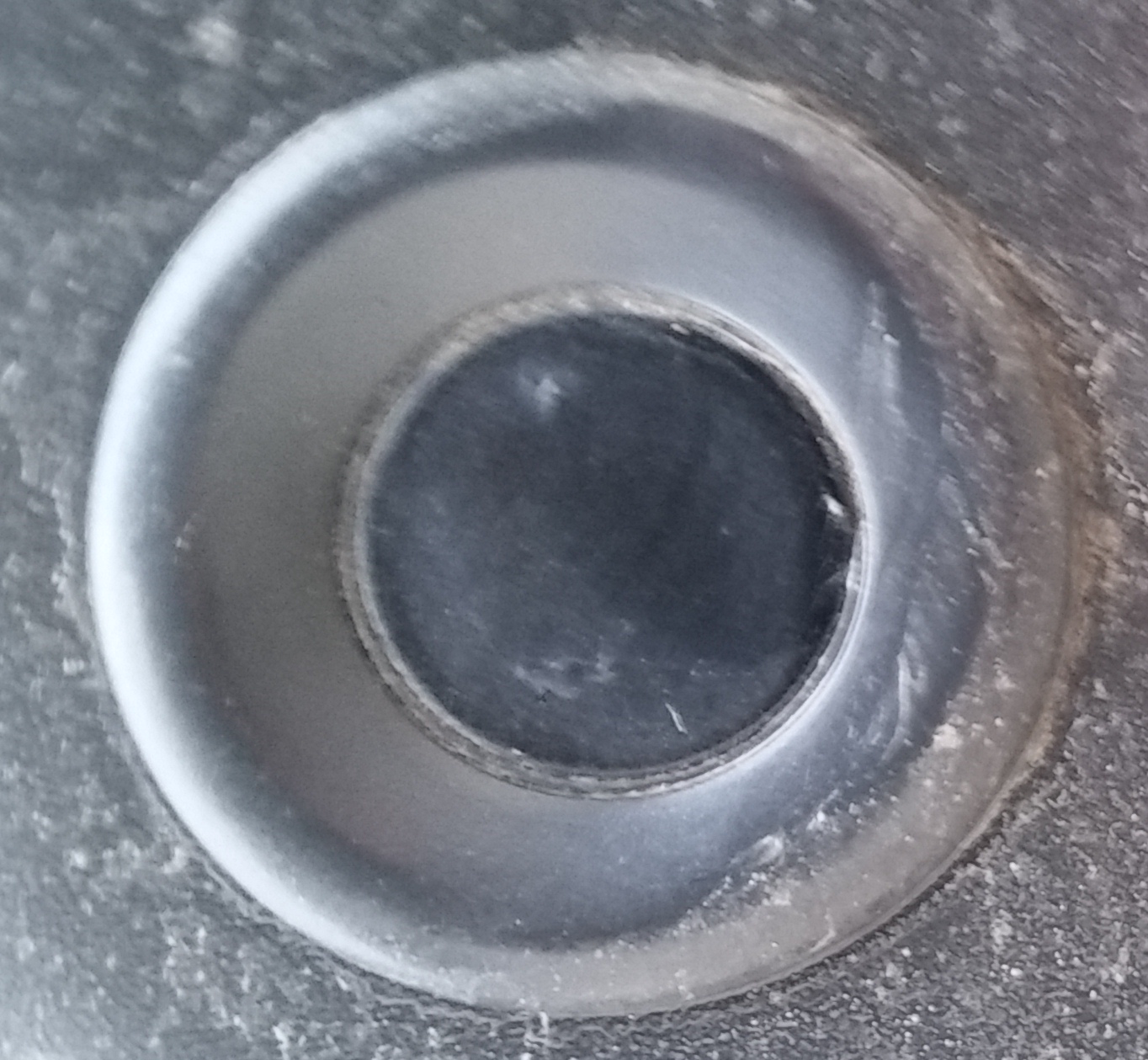

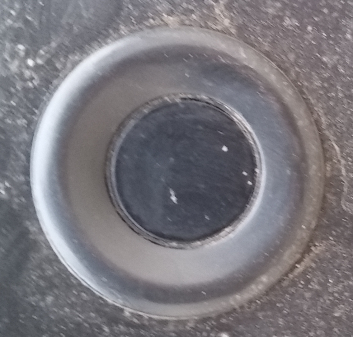

Запищали передние датчики. Постоянно одна полоска. Внешне повреждений особо нет. Есть коцки, но видно только при фотоувеличении. Пока курил тему, неделю ездил ну и протирал протирал по инерции. И вдруг бах, все заработало. Надолго ли, непонятно.
tlg
9 Декабрь 2014
74
г. Ижевск
new sx4, декабрь 2014, 2WD, 5МТ, GLX
такая же история уже с месяц, день два нормально потом пищит "Обслужите ...."

По моим наблюдением сколы прогрессируют и впоследствии "вспухают", потом датчик умирает, может их можно забронировать плёнкой, кто владеет темой?

Когда пишет обслужите, то протер и все. Когда горит полоска, то это серьезнее - протирка не помогает. По поводу пленки идея хорошая. Только что использовать? Может хотя бы Оракал. Только будет ли он прозрачен для датчика.

Сообщение на дисплее "Обслужите...." появляется хаотично не зависимо от чистоты бампера, а полоски присутствуют уже больше месяца, при этом в целом парктроник работает

Коцки не при чем, датчики умирают от разгерметизации и попадания влаги, а иногда вообще без видимых причин.
Может заработать на какое-то время, потом опять перестать.
