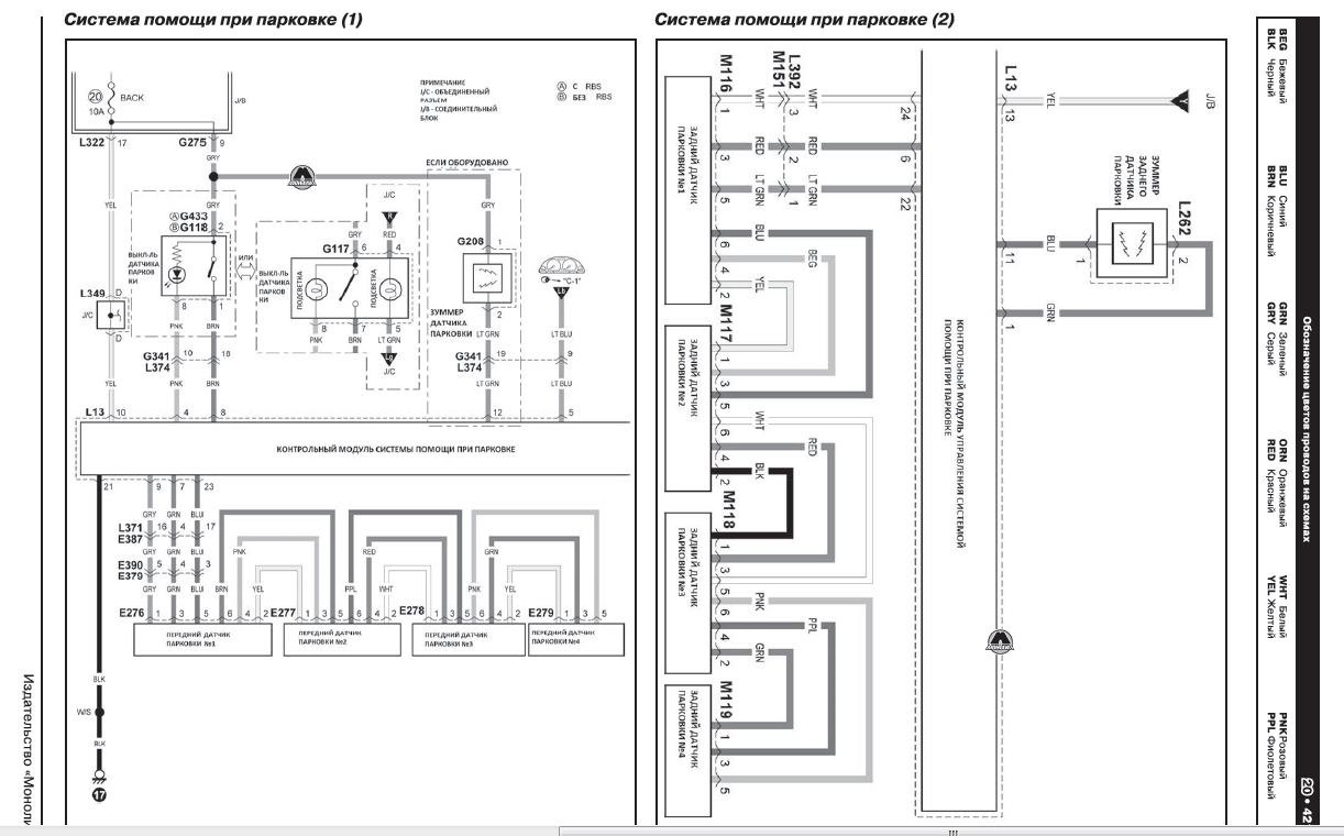

Ещё один момент который никто не упомянул в постах, я сравнил схемы парктроников TOYOTA и SUZUKI, и тут возник вопрос актуальности распиновки самих датчиков, попробую тоже позанимаюсь решением этого вопроса.
Будет неплохо, если знающий человек разберется в этом вопросе :). А по поводу датчиков, якобы для нашей машины на али - абсолютно непредсказуемый результат.

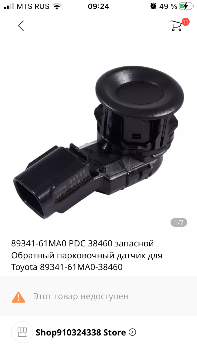

Добрый день! Я также столкнулся с проблемой неисправных центральных датчиков парковки на SX4 new 2014 года выпуска. Заказал На али 2 штуки. У продавца были фото датчиков Denso. Пришли no name. Поменял….. и стал дополнительно к центральным моргать боковой правый. Поставил родные обратно. Все вернулось как и было до замены моргают передние датчики. Открыл спор, на что мне продавец попросил спор закрыть и прислать видеозапись замены. Видео отснял и отправил проДавку,а спор закрывать не стал. Пришло сообщение чтобы я отменил спор, т.к. продавцу нужно время на рассмотрение данного вопроса. Я спор не отменил, и спор закрыл али. Денег мне не вернули и датчики остались со мной как память о плохой сделке.
Norman-35
20 Апрель 2022
Suzuki SX4 new
Вот как они выглядят. Магазина с этим товаром больше не существует.
вопрос остался открытым. Требуется 2 датчика парковки!!!
