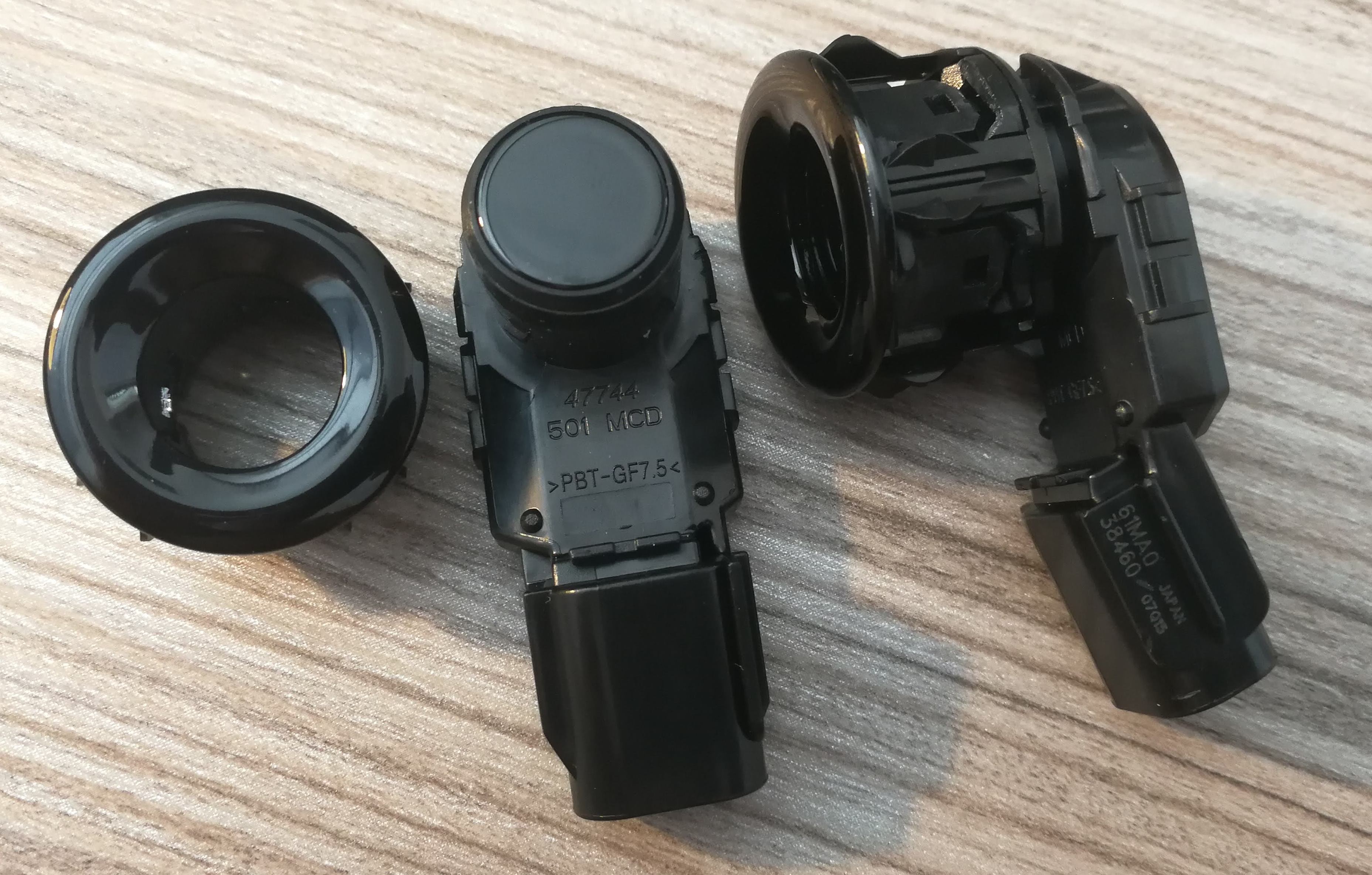

Сегодня забрал на почте заказанные датчики. Завтра буду ставить их в центр.
Совсем не похожи на оригинал и даже на фото с али не похожи, они глянцевые, а не матовые.
А как вот эта круглая хрень вытаскивается, которая излучатель? Я подергал, она не вылезла... А посильнее дергать страшно, там же, говорят, два проводка дюже тонких... оторвать можно...
Там по бокам такие сдвоенные держалки с защелками 4 шт, их надо нежно отогнуть и после этого можно снимать отражатель
Я имел в виду не тарелку с дыркой и сам таблеткообразный излучатель....который в центре
