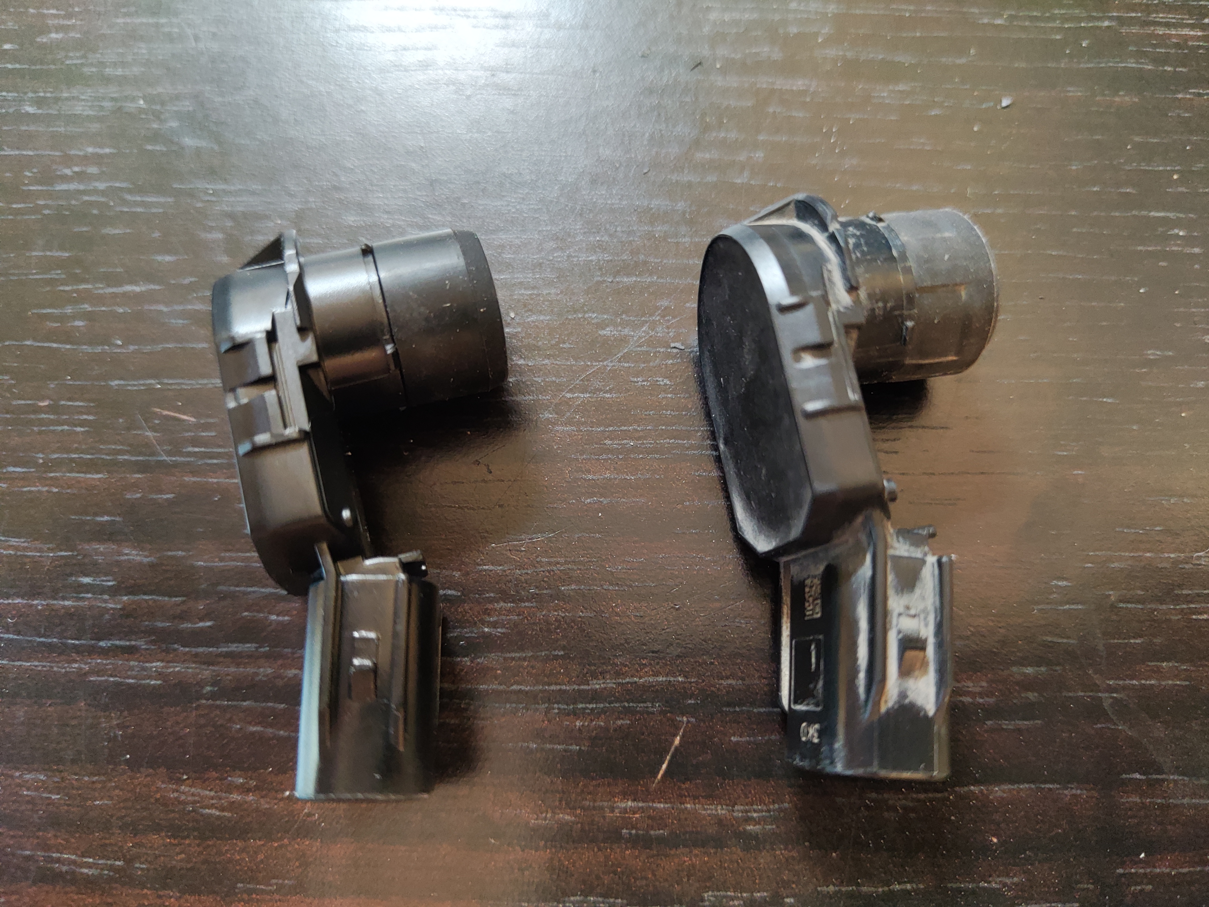

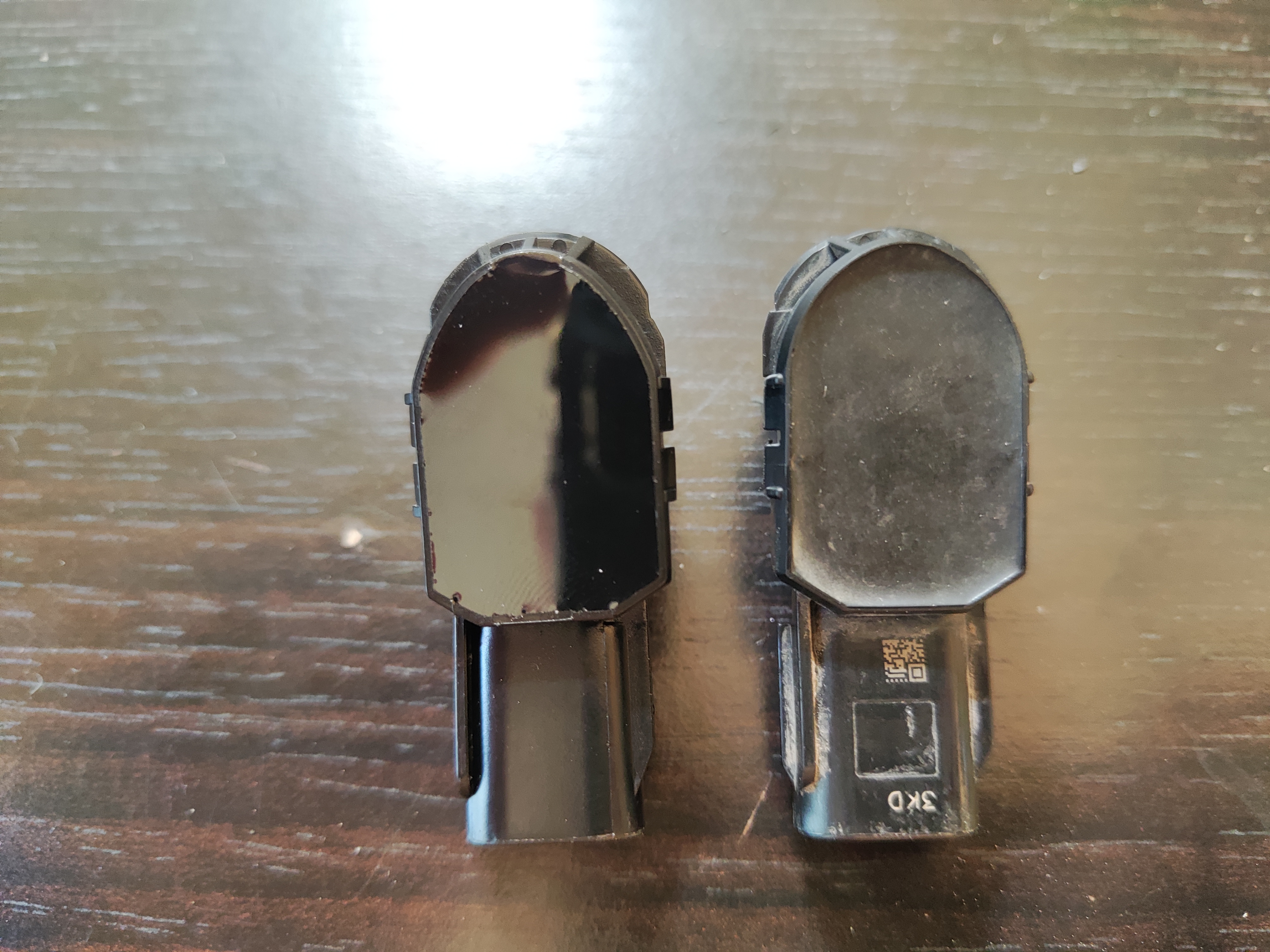

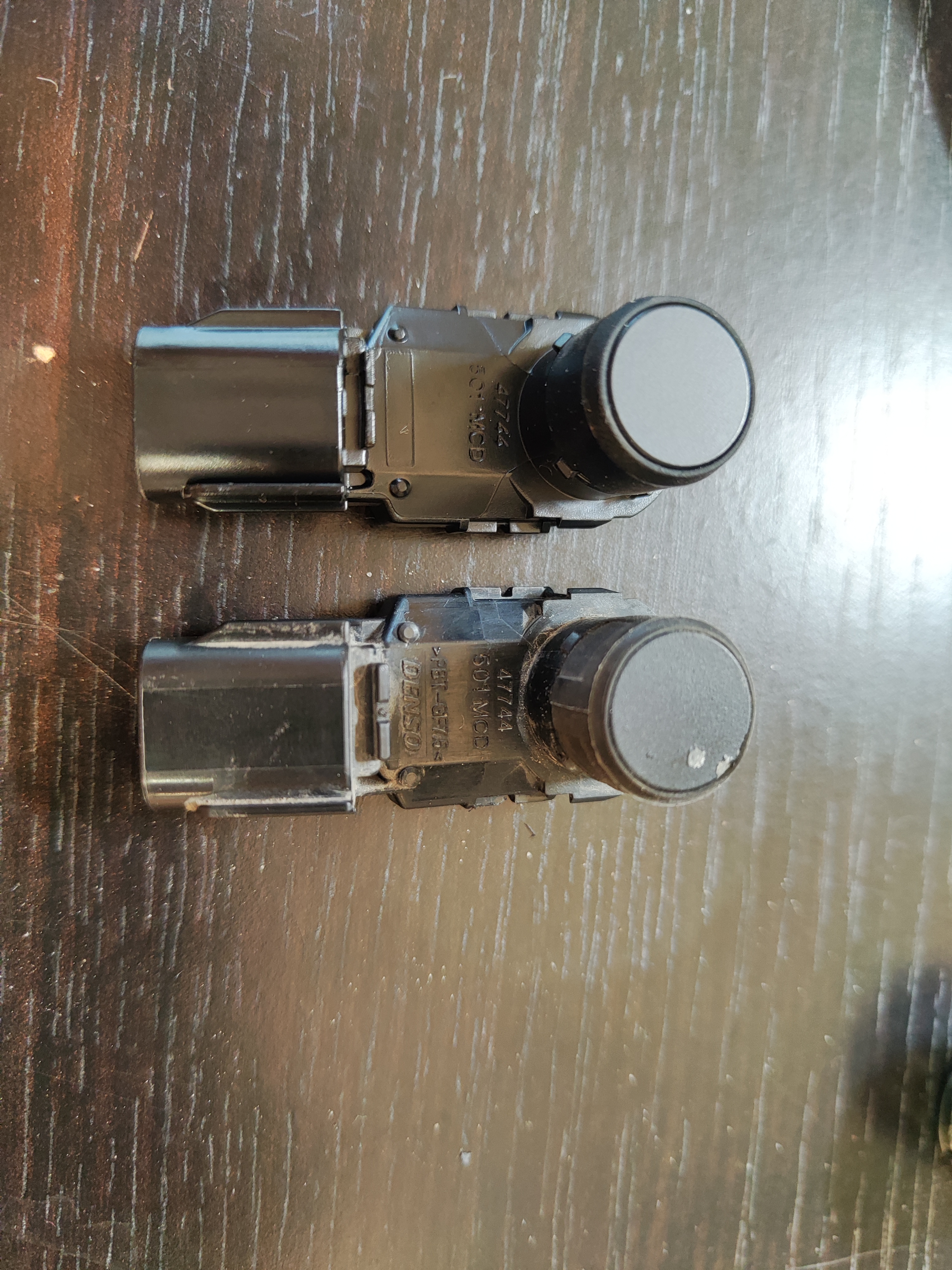

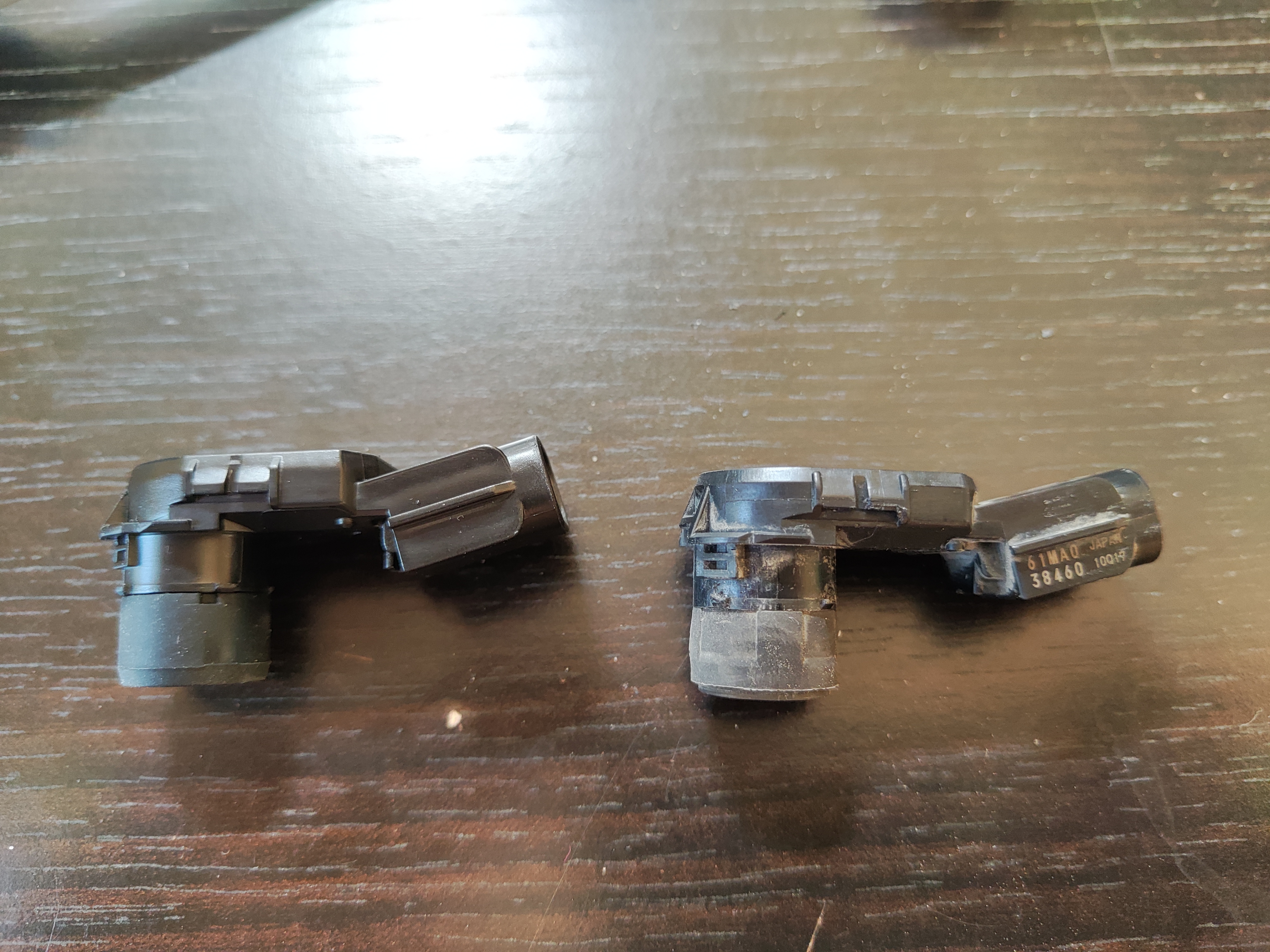

Как и следовало ожидать. Парктроник не заработал. Поставлю старый обратно.
IMG_20220615_195212.jpg IMG_20220615_195207.jpg IMG_20220615_195157.jpg IMG_20220615_195148.jpg Даже не представляю как люди перепаивали сканер на нем.
Посмотреть вложение 204078 Посмотреть вложение 204079 Посмотреть вложение 204080 Посмотреть вложение 204081 Даже не представляю как люди перепаивали сканер на нем.
