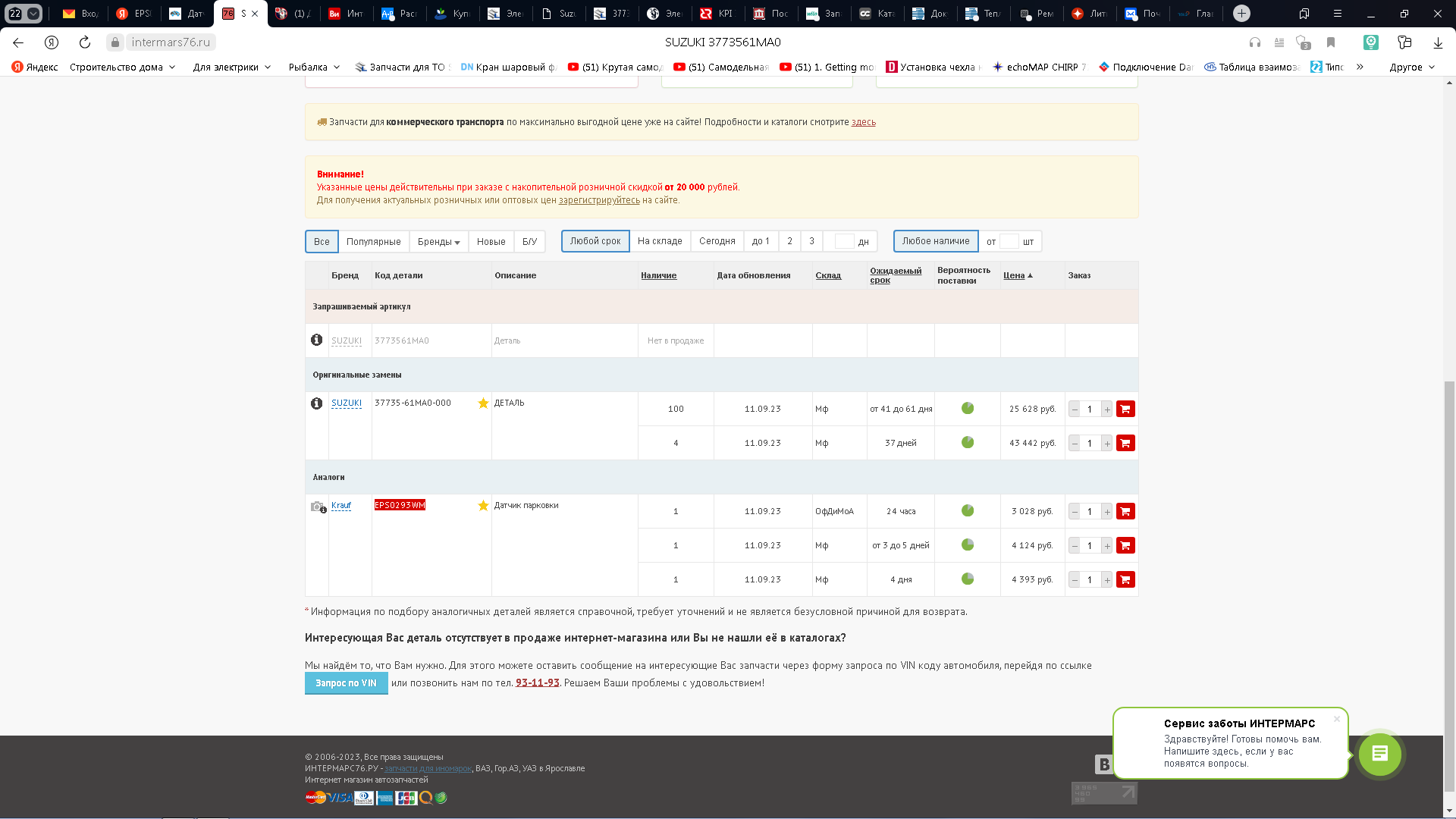

Единственное что меня смущает - это номер датчика. PDC 37735-61MA1 , а у меня пробивается по каталогу 37735-61MA0.
Я пока не уверен на 100% что оно взаимозаменяемое.

по-моему мне надо покупать такой: 3773561MA1

либо 3773561MA0.
